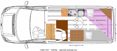

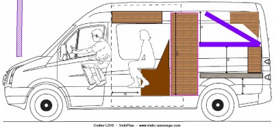

J’ai avancé mes plans en conservant l’id du double lit superposé, avec celui du haut pouvant se lever (ou coulisser en peigne) pour laisser en journée le plus possible de hauteur depuis la couchette basse réservée aux enfants…
Je préfère l’option lit peigne qui permet de faire rentrer un max de lumière si on implante un grand lanternau juste en dessus
L’idée c’est de faire en sorte que chaque enfant ai son petit espace. Certes un des lits ne fait que 140 de long mais l’occupant dépasse pour l’instant à peine les 70 cm ! il y a de la marge. Et si besoin quand il aura atteint cette taille on ouvrira une brèche dans le placard central pour agrandir l’ensemble…
donc ça passe en théorie mais un peu de promiscuité tout de même ! c'est vrai que l'id de disposer d'une résidence secondaire à l’étage est vraiment tentante!

Pour pouvoir disposer de suite d'une solution qui sera tout à fait utilisable tu peux commencer sur le base de tes plans sur un véhicule "monobloc" et ensuite suivant vos envies ou le temps dont tu disposeras il sera toujours possible d'ouvrir le toit pour créer la chambre à l'étage .
Pour ma part j'ai toujours procédé par étapes car les besoins évoluent et ce n'est pas toujours très prévisible
Pour info nous avons voyagé plusieurs années dans un VW T3 Syncro à 4, donc dans un espace sensiblement plus réduit que celui du Sprinter, et nous avons très bien supporté (et nous ne sommes pas les seuls)
Bonne réflexion

Quelques infos sur les gamins de notre côté. Nous aussi nous étions dans un véhicule plus petit avant (L300 4x4 long) et nous sommes passés au cabstar + cellule (3m4 x 2m10 extérieur) car par mauvais temps c'était trop compliqué à 4 puis à 5. J'ai des lits superposés fixes pour les enfants qui font une cabine pour chacun d'eux ... comme parents on se dit, ça leur fera leur "petit coin à eux" et ... on se trompe, au moins pour les miens :-) Les deux lieux privilégiés la journée par mauvais temps (et par beau temps) son notre espace central qui est grand (1m x 1m4 environ) pour jouer avec tout ce qui est disponible dans la caisse de jeux et notre grande dînette en U (surtout le plus grand qui aime bien glander là ... quelque fois il faut que je le sorte de la cellule!). Leur "cabine" c'est le plus souvent pour moi quand j'ai envie d'aller glander tranquille :-) j'y rentre serré mais j'y rentre, c'est pas pire que les couchettes cercueil en bateau :-)
J'ai fait ce grand espace central un peu par hasard car j'ai supprimé l'idée d'une douche fixe et fait une grande cuisine mais ça a été une réussite pour les journées de mauvais temps (journée de pluie en Galice par exemple) ou sous la neige en montagne. A titre de comparaison, je sais pas chez toi mais chez nous, si tu donnes aux enfants la possibilité de jouer dans le salon ou dans la chambre ... ben souvent ils vont plutôt foutre le bordel dans le salon :-)
En bref, quand on pense aux enfants, il faut faire attention quand on pense à leur place ... sinon, comme zebulon, on a mis près de 2 ans pour arriver à notre aménagement actuel (c'est pour ça que je pense que la tente de toit peut libérer une contrainte intéressante).

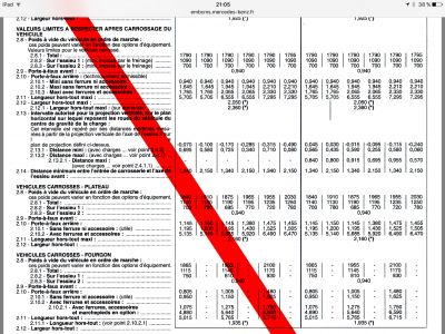

Une question à laCabane et ses extension :
Pourrais tu me donner stp la taille des extension et la largeur maxi obtenue? D'après ce que j'ai pu lire sur le barré rouge la largeur maxi hors tout après recarossage est 2,05m.. c'est ça?
Tu faisais etat de la nécessité de rallonger les rétro...je ne comprend pas pourquoi si on reste inférieur à 2m15...
C'est au &10.1.3...
Et sinon dans la directive carrossage du sprinter il y a des prescriptions a prendre en compte hormis de ne pas toucher plus que les panneaux...
En fait je voudrais avoir le plus d'éléments possible avant d'aller voir le petit carrossier du coin..
Merci
