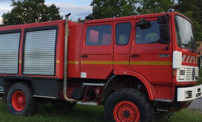

pourquoi n'as tu pas mis le pot d'échappement en bas en gauche comme Fab ? problème autobilan?
A+ Pat
A l'herbe fraiche !
A l'herbe fraiche !
Messages : 2620
Re: Le S170.13 (4X4JS1)
Message par xavier-64 »
J'aurais pu en effet... mais avant tout, ayant déjà une ligne verticale qui de plus me plaît... pourquoi s'en priver :D
Avant :
Après :
Il y a aussi peut-être le fait qu'il fume un peu noir :roll: et je n'ai pas encore eu le temps de le faire contrôler pour un réglage de PI...
Je ne sais pas si c'est le changement du filtre (filtre cyclonique => filtre standard M150/M180) , mais depuis j'ai l'impression qu'il consomme un peu plus et fume un peu (plus) noir... surtout au ralenti.
J'attend de trouver le turbo adéquat pour faire un remplacement.
Même si je suis en pleine réflexion pour un changement de Type aussi... 4x4JS1 => 4x4JS3 (qui consisterai à passer avec un moteur MIDR060226 V4 (possiblement en Euro 2) car la seule grosse différence entre les 2 modèles, c'est ... le moteur :amuseordi:
Malgré cela, j'avance tout doucement... quelques retards... non voulu...
je pense pouvoir faire avancer le post d'içi peu :D
XavieR.

Suivant les version, le pot vertical varie en effet...
il y a ce fournisseur qui à du choix ... ==> http://www.hobifrance.com/#echappements

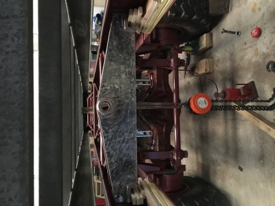

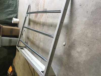

Xavier-64 a écrit :Bonjour,
bon pas grand chose depuis la dernière fois, un emplois du temps plutôt chargé :x :x :x
Quelques photo des dessous de l'histoire...
la cornière qui vient renforcer le châssis de la caisse avec ses soudures...
Le point de pivot avant possé sur la traverse existante soudé par Sides .... :|
Modification de la première traverse...
et encore... il y avait une infiltration .... j'en profiterai pour refaire les joints...
Pas mal de taf...
Bon cette soudure n'est pas trés belle... il y aura une repasse....
Pour les autres RAS :wink: et une petite retouche de peinture.... :!:
mais pas à pas .... l'oiseau fait sont nid :mrgreen:
Demain j'espère avancer encore un peu.... :mrgreen:
Xavier
Bojour Xavier,
La cornière de renfort a des trous , quelle est leurs fonction?
@+ Pat
A l'herbe fraiche !
A l'herbe fraiche !
Messages : 2620
le fait de faire des soudures tout le long des traverses avec les bord arrondis demandait beaucoup de soudures et/ou de temps de préparation car le châssis de la caisse est entièrement galvanisé à chaud, donc nettoyage et ponçage jusqu'a l'acier pour faire un soudure propre...
On a donc adopté le principe des soudures par point (gros point/cercles :mrgreen: ) comme lorsque l'on assemble des tôles pour au final obtenir une structure rigide, intégre mais aussi avec une certaine elasticité.
Voilà :!:
