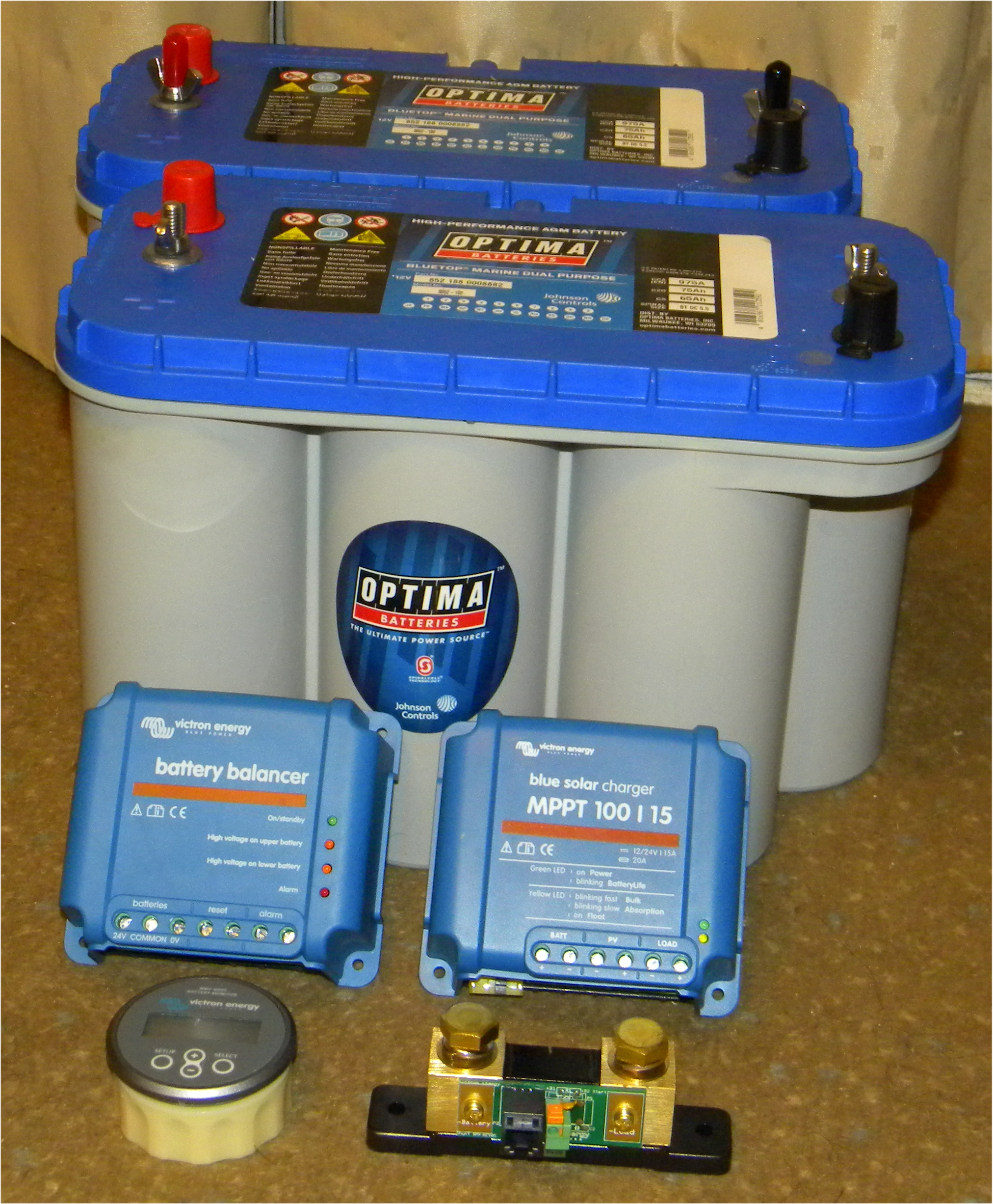

Mon expérience : Solaire uniquement, 2 batterie AGM reliés en parralèles mortes au bout de 3 ans (servis 1 mois par an).
J'ai autopsié les batteries : décalotage du plastique supérieur afin d'avoir accès aux capuchon et aux trous. Résultat : batteries sèches !!!
La cause ? J'ai laissé mes batteries en floating qu'en je m'en servait pas alors que j'aurai dû mettre tout hors tension (coupe circuit).
En effet, le régulateur Stecca que j'ai n'ai pas "intelligent" contrairement à un Victron (genre MPPT) Le Victron laisse la batterie descendre avant de recharger. Le Stecca (PR3030) maintien 13.8V constamment et m'a séché les batteries. Le Stecca est bien pour une utilisation quotidienne, mais pas pour de l'hivernage.
Conclusions : remplacement du Stecca par un Victron. Achat de 2 Optima bleu (les 75Ah). Montage en série 24V. (idem pour les PS) et achat de régulateur pour les pompes à eau en 12V. Tout le reste passe en 24V (frigo, lumières, etc ...)
Même si le Victron est "intelligent", je mettrai quand même hors tension en hivernage afin de me prémunir de la mauvaise expérience que j'ai eu.
Je vous dirai ce que ça donne dans 3 ou 4 ans .... ou plus j'espère :wink:
C'est la dernière fois que j'achète des batteries AGM. Si ça ne se passe pas bien, je prendrai des batteries auto pas chères et les remplacerait dès qu'elles seront mortes ( tous les 1 ou 2 ans ?)
Au suivant !

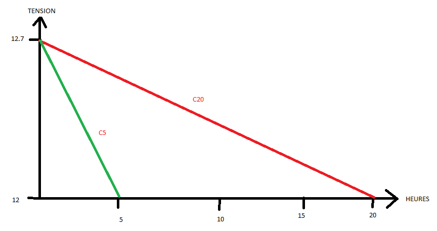

Pour comparer avec la capacité d'origine, il faut décharger
soit en C5 (85Ah/5= 17A x 12V soit 204W)
soit en C20 (95Ah/20 = 4.75A x 12V => 57W)
et mesurer le temps ou la batterie chute à 12V (déchargée)
Si tu mets une ampoule halogène de 60W en 12V, la batterie doit tenir 20h avant de chuter à 12V.
A toi de voir combien tes mesures se placent par rapport au graphique d'origine :
Seb
[édit] d'après tes relevés, avec 10W de décharge tu ne tiens même pas 10h, donc à mon avis, ta batterie est en fin de vie ...
