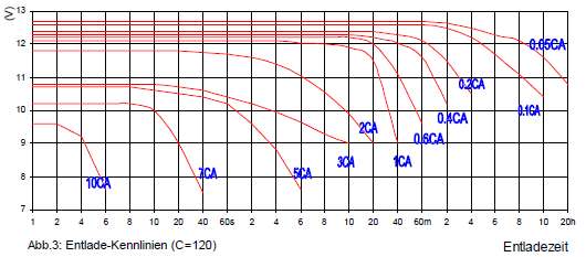

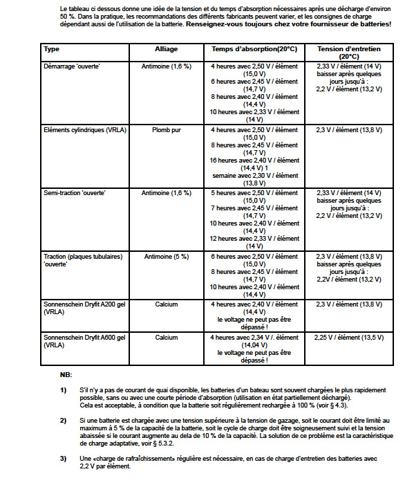

Ce qu'il faut savoir sur les tensions d'une batterie
Je résume dans le tableau ci-dessous ce qu'il est nécessaire de savoir sur les plages d'utilisation des tensions de batterie et leur incidence sur la durée de vie et le nombre de cycle :

Tension de charge :
14,4V (2,6V/élément) : Tension MAXIMUM en fin de charge rapide. Début de formation de gaz.
13,8V (2,3V/élément) : Tension de sécurité pour la fin de charge.

Si après une charge complète et un repos de 24h la tension d'une batterie chargée est inférieure à 12 volts, la batterie est en fin de vie

Si il existe des chargeurs "paramétrables" (sur la tension d'absorption et de floating notamment) encore faut-il trouver les caractéristiques des batteries.
La théorie c'est bien mais voici deux cas concrets :
J'ai opté pour un modèle de chargeur 220V "intelligent" qui s'adapte à mes batteries. Sur celles ci il y a marqué "cycle use 14,4-14,7V" et c'est exactement les tensions de charge qu'applique mon chargeur pendant la phase d'absorption, en fonction de la température bien-sûr.
Puis la tension redescend vers 13,8V en fin de charge.
En mode floating, la tension varie entre 13,1 et 13,3V toujours en fonction de la température, ce qui correspond à la tension de mes batteries une fois chargée à 100% , déconnectées, et un repos de 48H.
La tension du chargeur intelligent s'est donc bien adapté à mes batteries même si les caractéristiques de mes batteries évoluent avec les années.
Avec mon régulateur solaire ce n'est pas le cas. Il n'est pas paramétrable (sauf gel ou liquide) et il y a une petite différence. Pour le mode d'absorption il applique en tension entre 14,1 et 14,4 V, par contre pour le floating, il applique entre 13,6 et 13,8 V. La tension de floating de mon régulateur solaire n'est pas adaptée pour les périodes d'hivernage dans mon cas. C'est pour cela que je mets mes batteries en maintient de charge chez moi avec le chargeur.
Le risque d'une tension de floating trop grande ? => une usure prématurée des batteries.
En général, une valeur moyenne entre 13,3 et 13,8V est donné en fonction du type de batteries (neuves) pour le mode floating.
Les derniers régulateurs de chez Victron ont adopté la méthode suivante : après la phase d'absorption, ils passent en mode "floating évolutif" et laissent la batterie descendre tranquillement de 13.8 à 13.1V. Le cycle de charge reprend alors et ainsi de suite ...
[ligne],Type de batterie,Tension d'absorption,Tension de floating[/ligne][ligne],Plomb ouvert,14.8V,13.8V[/ligne][ligne],Plomb fermé ou AGM,14.4V,13.5V[/ligne][ligne],Gel,14.1-14.4V,13.3V[/ligne]
Mes batteries ont 3 ans et appliquer entre 13,6 et 13,8V n'est pas adapté. Pour connaitre la valeur de la tension de floating de ses batteries, c'est comme je l'ai dit plus haut : mesurer la tension des batteries après une recharge complète (charge brute + charge d'absorption) et 24H de repos minimum (24-48H)
Dans mon cas, après 3 ans, la tension de floating adaptée est de 13,1V. Les caractéristiques des batteries évoluent avec les années, et vieillissent encore plus vite si le mode floating n'est pas adapté.
Attention la température influe sur la tension ! Exemple avec une batterie à électrolyte liquide chargée à 100% (après un repos de 8h)
T°c - Tension
00°C - 12 Volts
10°C - 12,3 Volts
20°C - 12,6 Volts
30°C - 12,9 Volts
40°C - 13,2 Volts
PS: on parle bien ici d'une période de stockage (donc non utilisation). En mode voyage, l'impact de la tension de floating est moindre car les batteries sont toujours en phase de charge/décharge et les périodes de floating sont rares...
