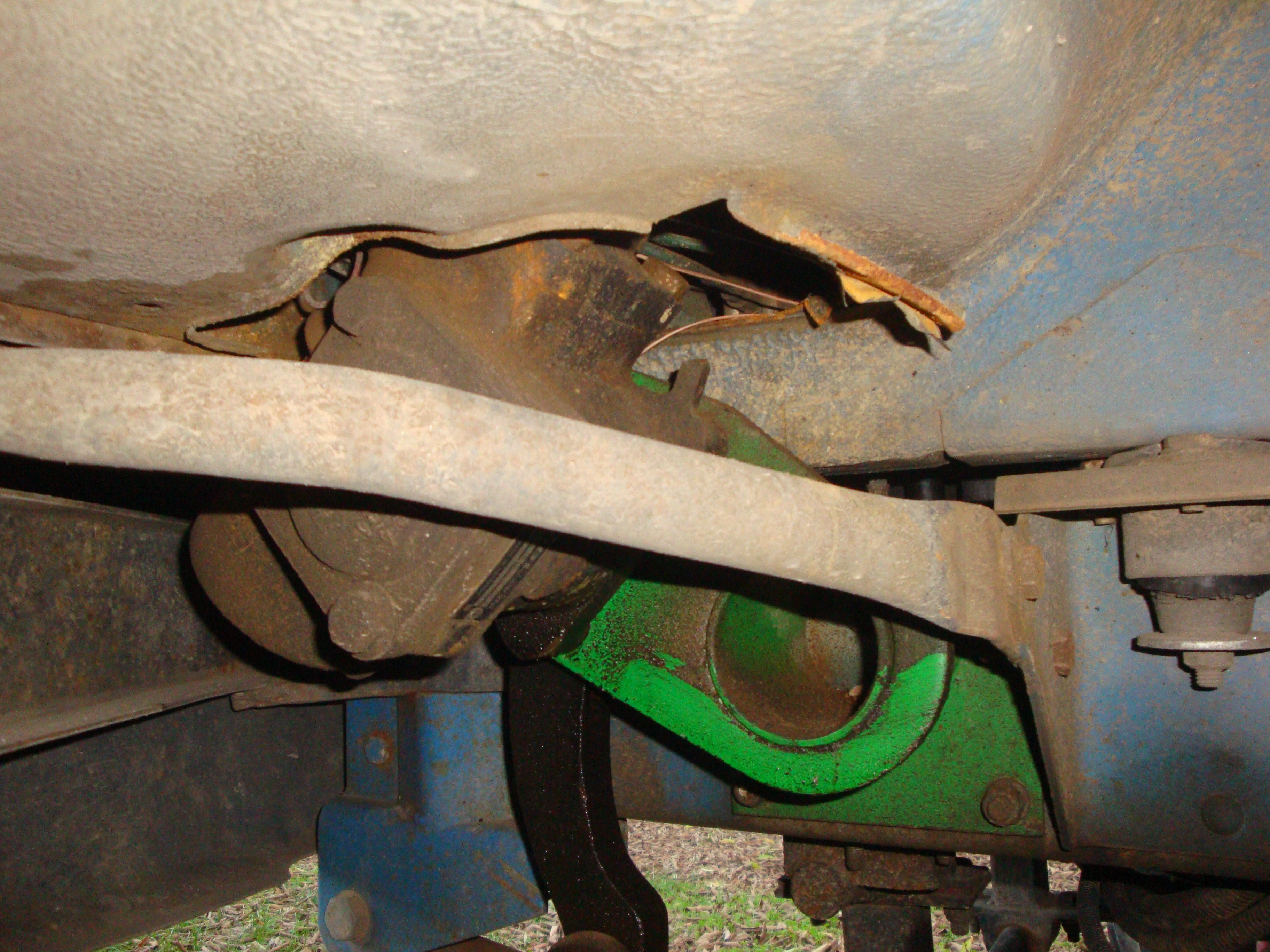

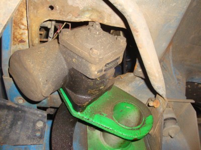

Voilà les photos au fait :
la découpe pour agrandir le trou
vue d'ensemble du boitier de DA

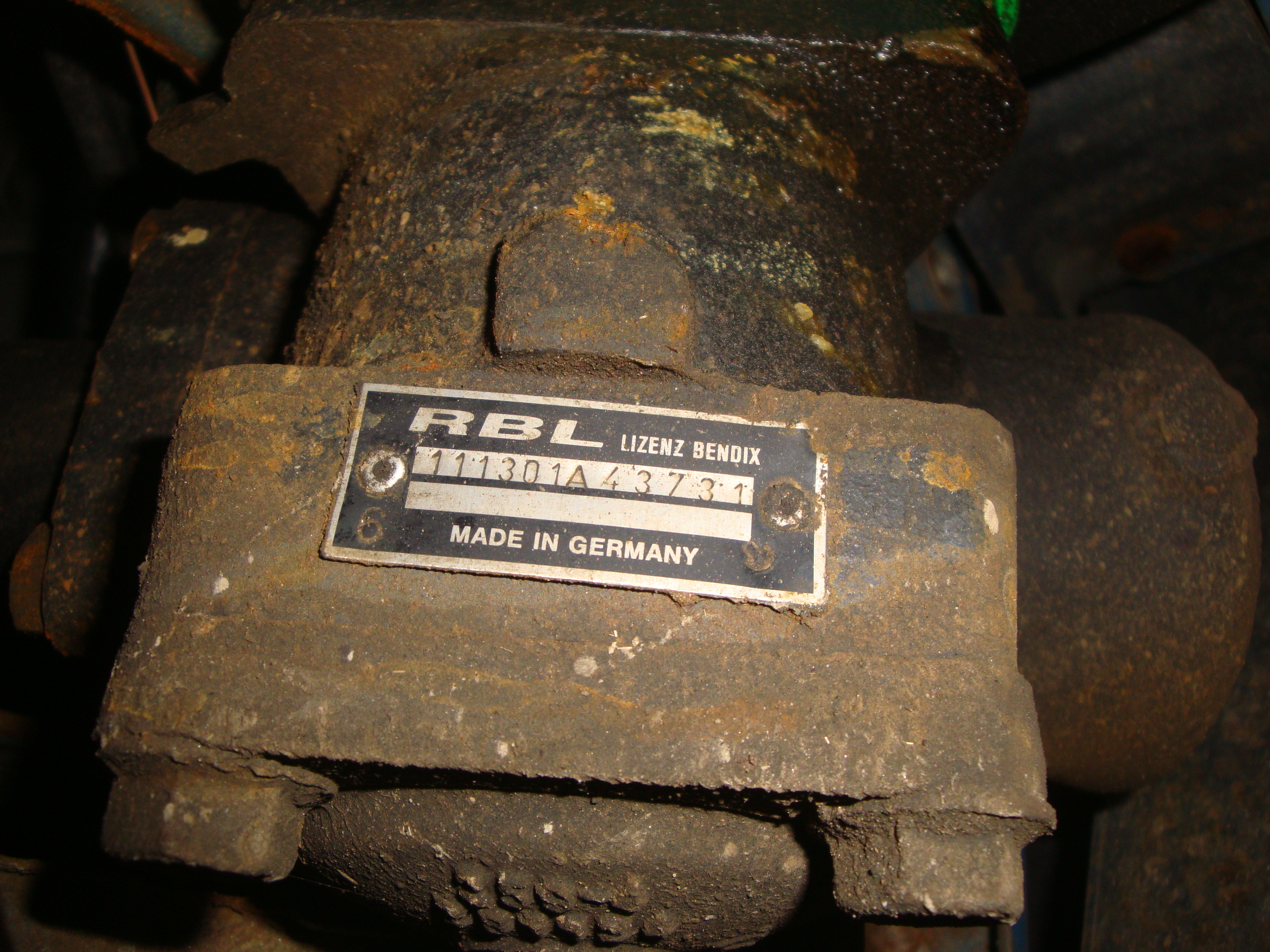

et la ref du boitier, mais ce n'est pas le boitier d'origine de mon camion...
Donc visiblement on a pas le même support de boitier et le boitier lui-même semble différent...
