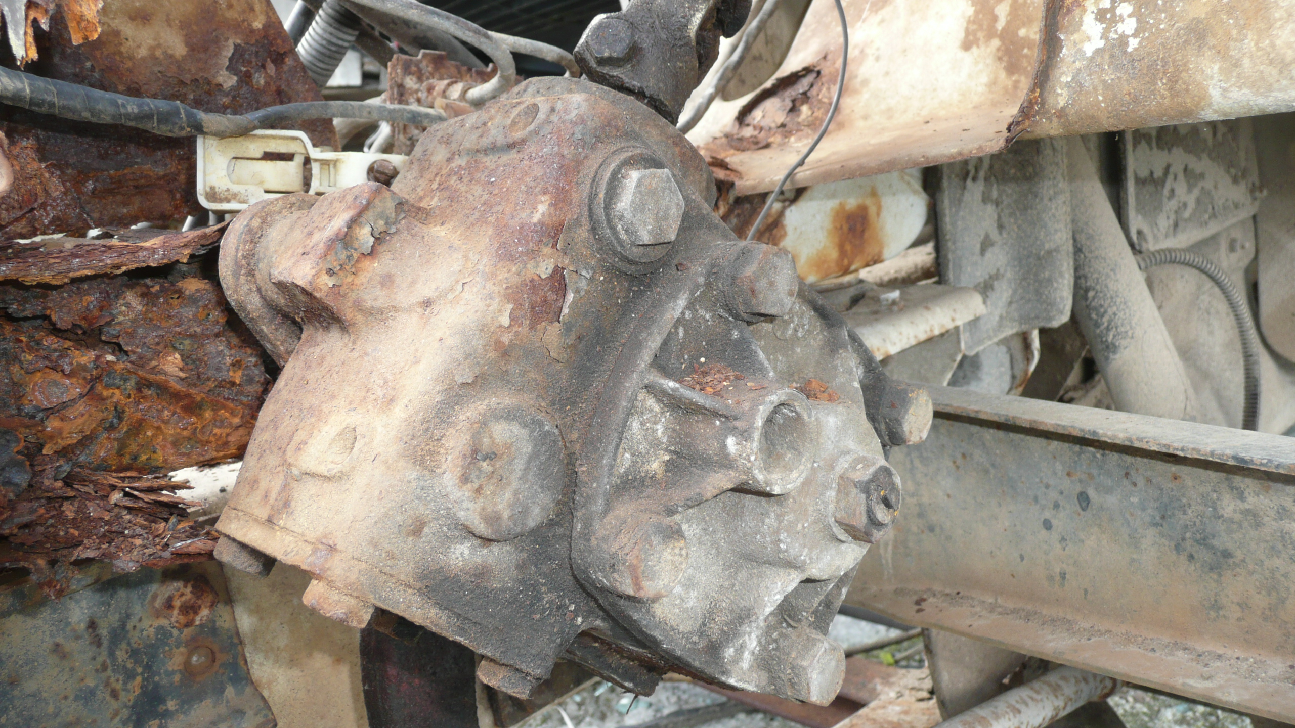

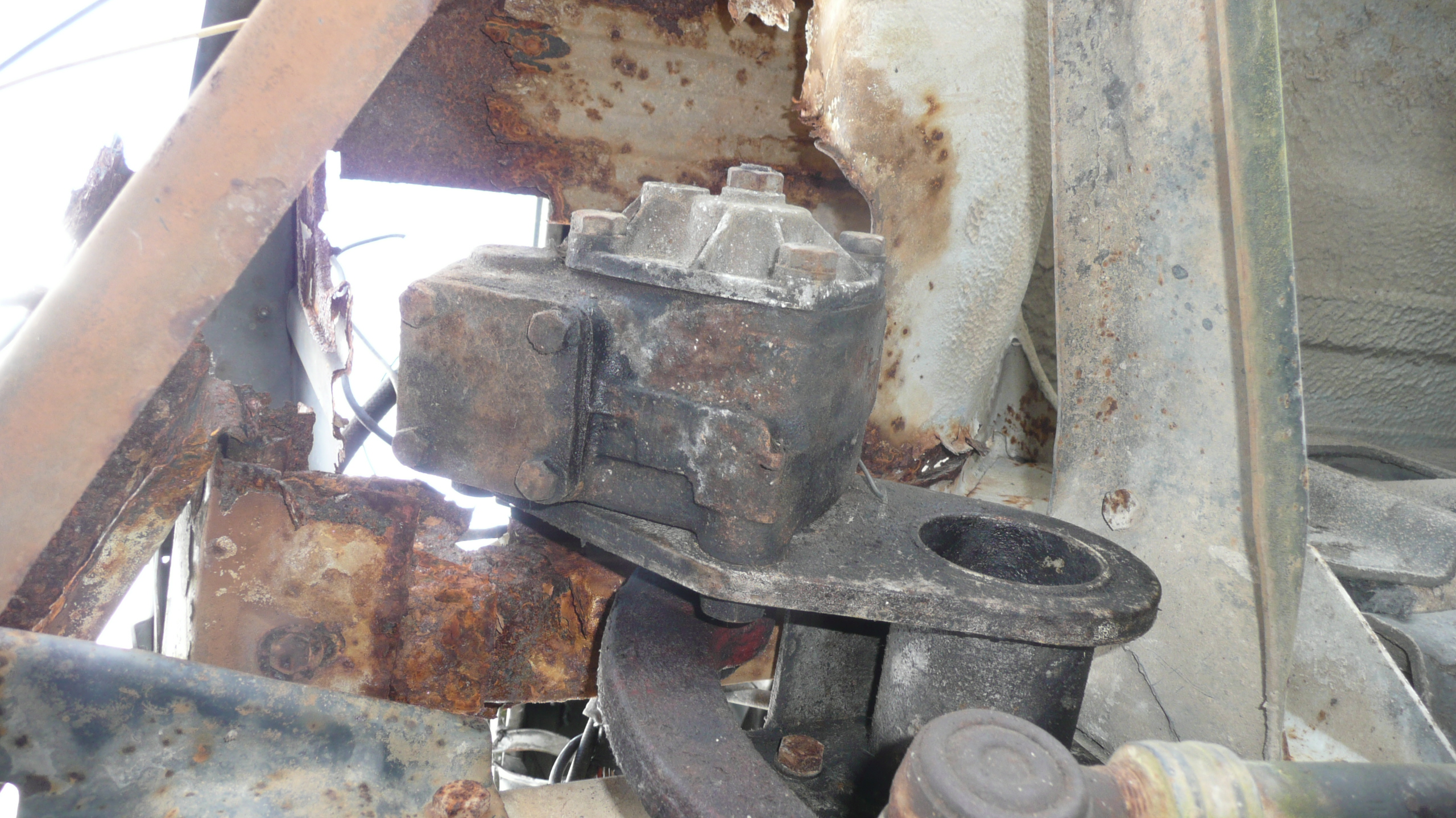

voilà je crois que je le tiens ce fameux boitier de direction de master dont l'axe avait cassé sur celui de Bernard et Bastien lors de l'AG
vu dans une casse...Bastien confirmes tu que c'est le même?

Re: Outillage
Merci pour l'info c'est super gentil, mais il ne me semble pas que çà soit un boîtier hydraulique comme le notre.
Dommage !
Bastien.
Dommage !
Bastien.

- hippo
- Messages : 20670
Re: Montage direction assistée
will.. ça va sans doute pas t'aider beaucoup mais j'avais fait il y a quelques temps 2 images pourries d'un boitier de direction de master 4x2 a la casse... regarde déjà si ça ressemble à ça... mais comme dit Bastien...sur photo difficile de résoudre ton problème sans doute
edit: elles sont maintenant en début de ce topic
