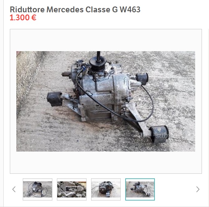

pour celui qui rêve un B en 4X4 permanant fouet fouet fouet
Mais qui a le courage de faire la modif....
=> http://www.subito.it/accessori-auto/rid ... 894181.htm
un peu de rêve :mrgreen: :mrgreen: :mrgreen:

Le jour où on aura trouvé des ponts suffisamment costauds (...) cette BT pourrait-être intéressante, aussi si on a un moteur plus puissant.
Reste à voir pour la BV, ainsi toute la chaîne cinématique serait revue à la hausse ...

relisez bien ma phrase, je n'ai jamais dit que la BT cassait les ponts.
J'ai dit que les ponts n'était pas très costaud et qu'à mon avis cela ne servait à rien d'augmenter le couple admissible par la BT sans augmenter le couple admissible dans toute la chaine cinématique.
Cependant, si on regarde dans le détails, c'est juste juste :
Au début de la chaine cinématique le sofim, moteur B90, délivre 225 N.m
A la fin de la chaine cinématique le pont Hurth encaisse 3000 N.m max
(source : indication inscrite sur le plan par Sinpar qui a développé les pont Hurth pour le B du Dakar)
si on regarde les rapports de la chaine cinématique :
La boite ZF S5-24/3 a un rapport de 6,34 en 1ere
La BT a un rapport de 2,14 en petite vitesse
225 (N.m) x 6,34 x 2,14 = 3052 N.m

Je ne sais pas si le calcul est aussi simpliste, si la BT a la même réduction (pas au poil de cul près) je ne vois pas ce qui gênerait........................ :?

je ne vois pas l’intérêt de monter une VG150 sauf si les VG100 ne sont plus disponibles.
Dans l'idée de mettre une VG150 en place d'une VG100, il n'y a rien qui gêne.
seb
Messages : 5052
Re: Boite de transfer VG 150 pour B110 ?
oui d'autant que les vg 100 on l'air assez fiable (sauf celle de maba :mrgreen: )...pi cette 150 est 4x4 permanent...une aberration pour un b110
