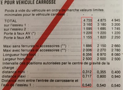

Bonjour Fab,
Je vois que ta cellule est très prêt de ta cabine , sur le BR du miens je dois laisser une cote de 54cm entre la cellule et l essieux avant , j aimerai la rapprocher de 20 cm pour gagner en longueur de cellule mais aussi pour faciliter le passage . Etais tu dans le même cas ? As tu fais une demande ?
Merci

bonjour,
sur ton camion tu as un treuil hydraulique mais je ne vois pas ou est ton reservoir d'huile? sur le miens, il est placé entre le reservoir gasoil et le garde boue avant et j'aimerais le déplacer pour mettre un plus gros reservoir gasoil
peut être aussi que je me trompe et que se reservoir n'a rien à voir avec le treuil ^^
