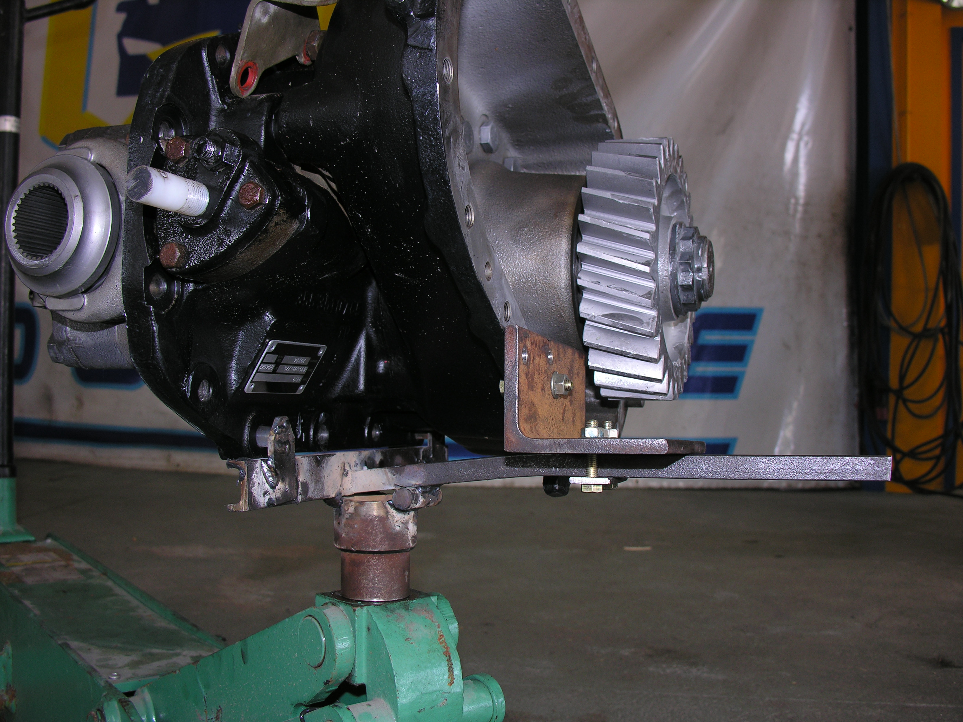

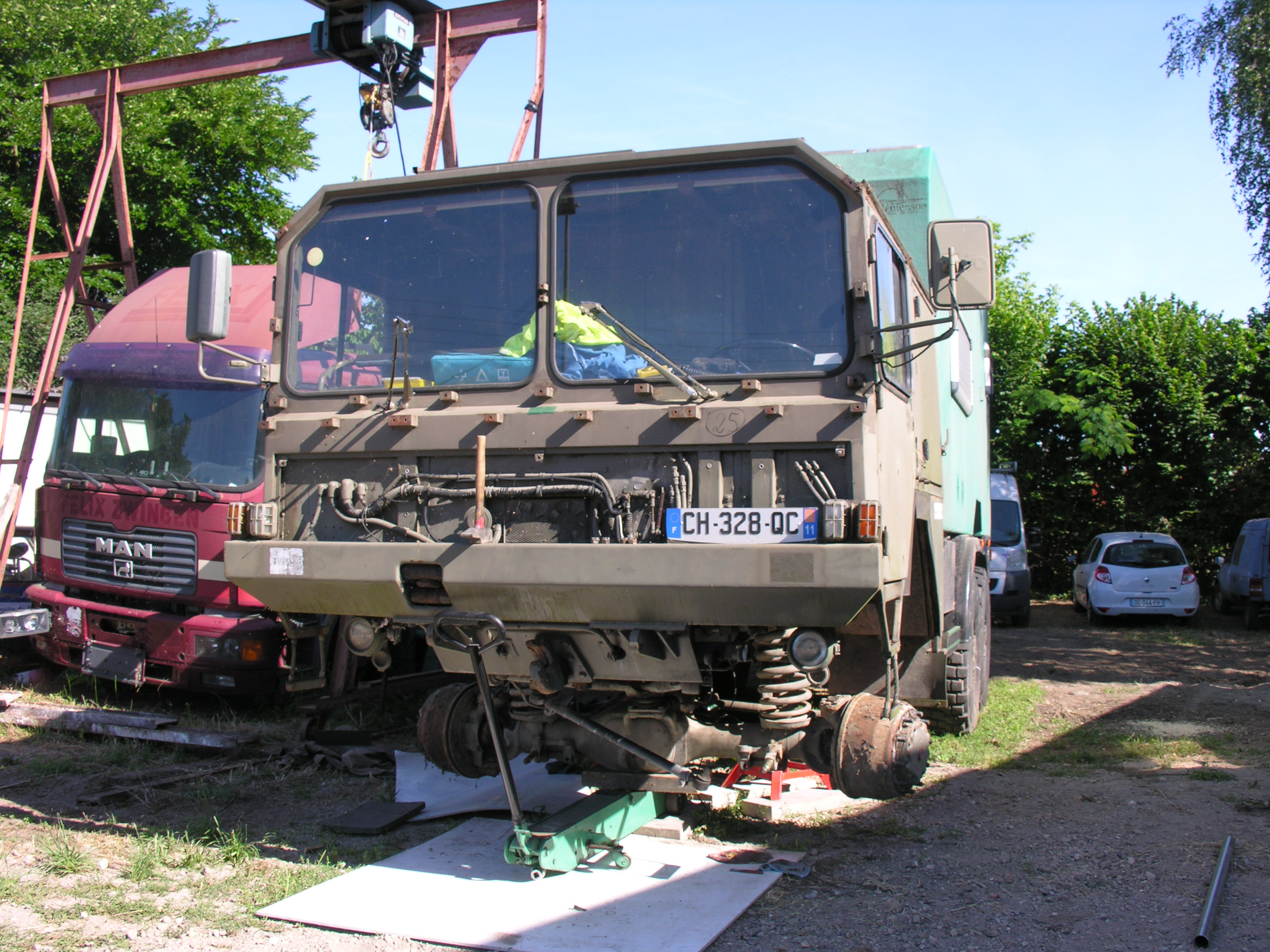

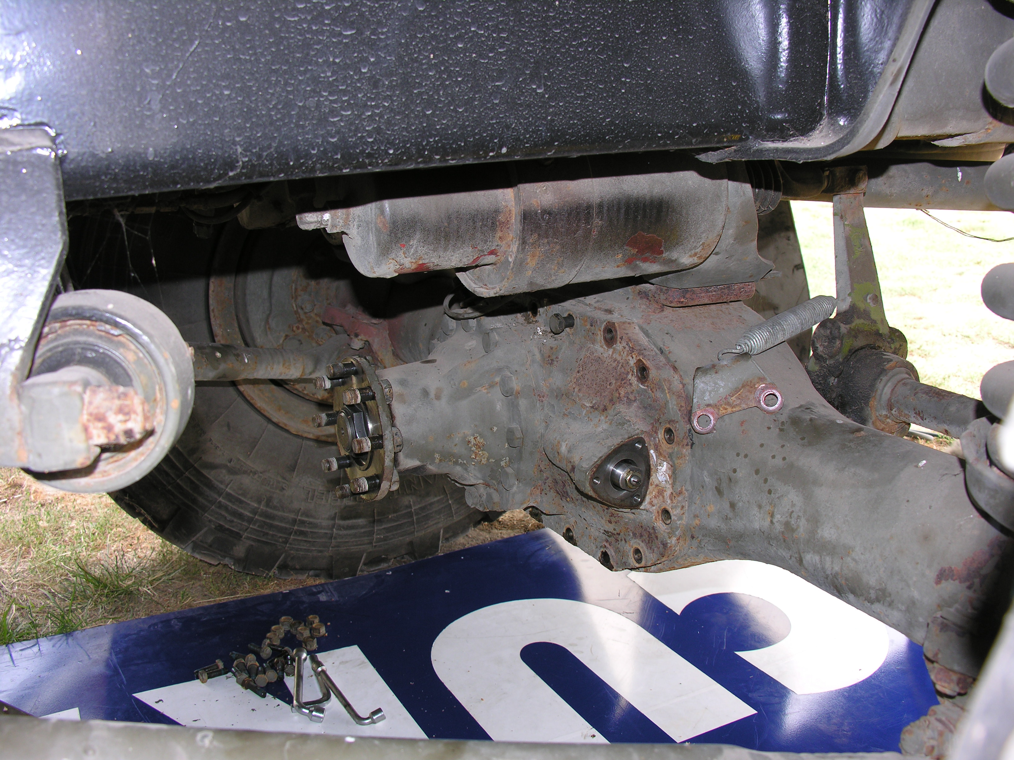

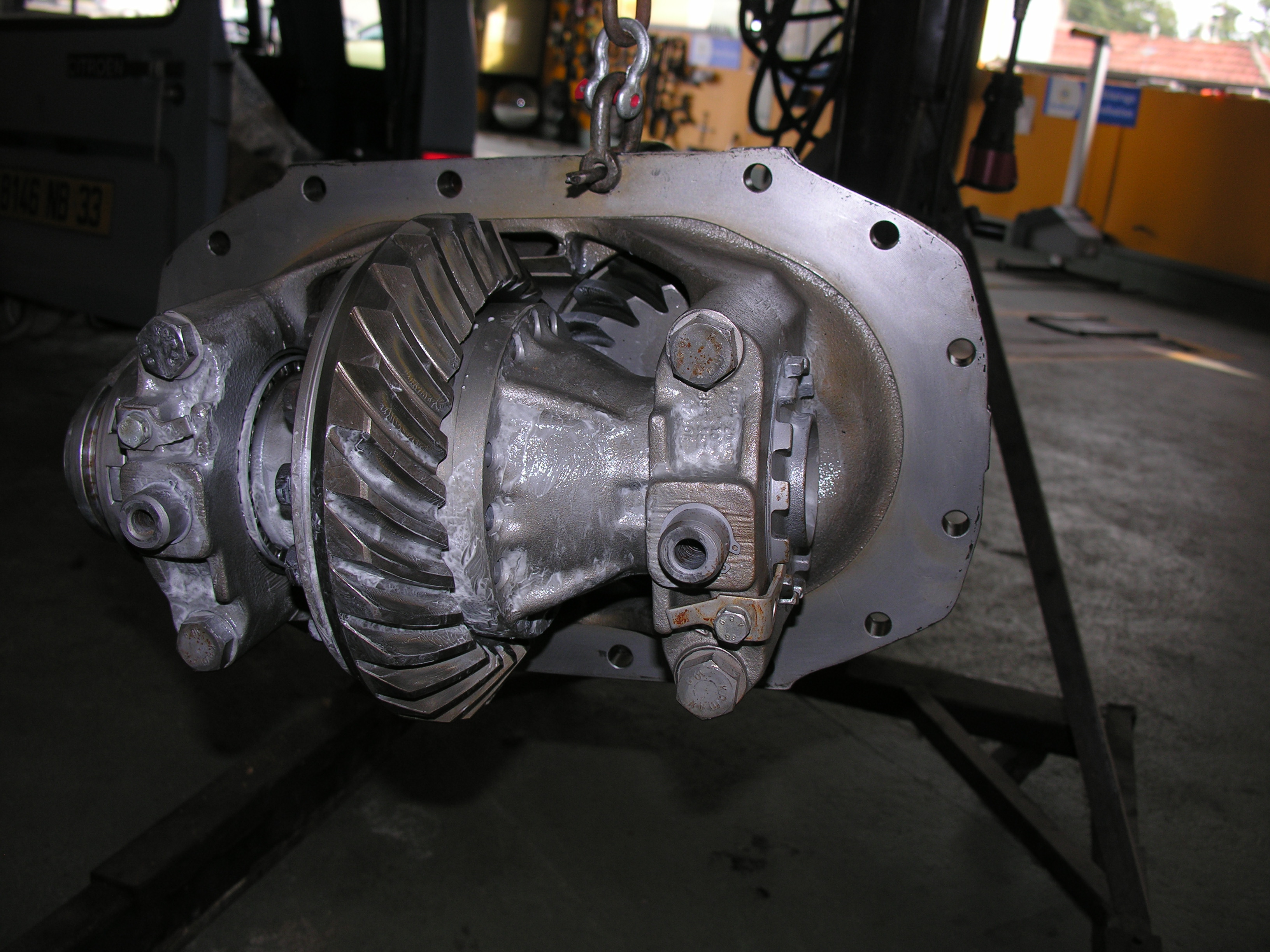

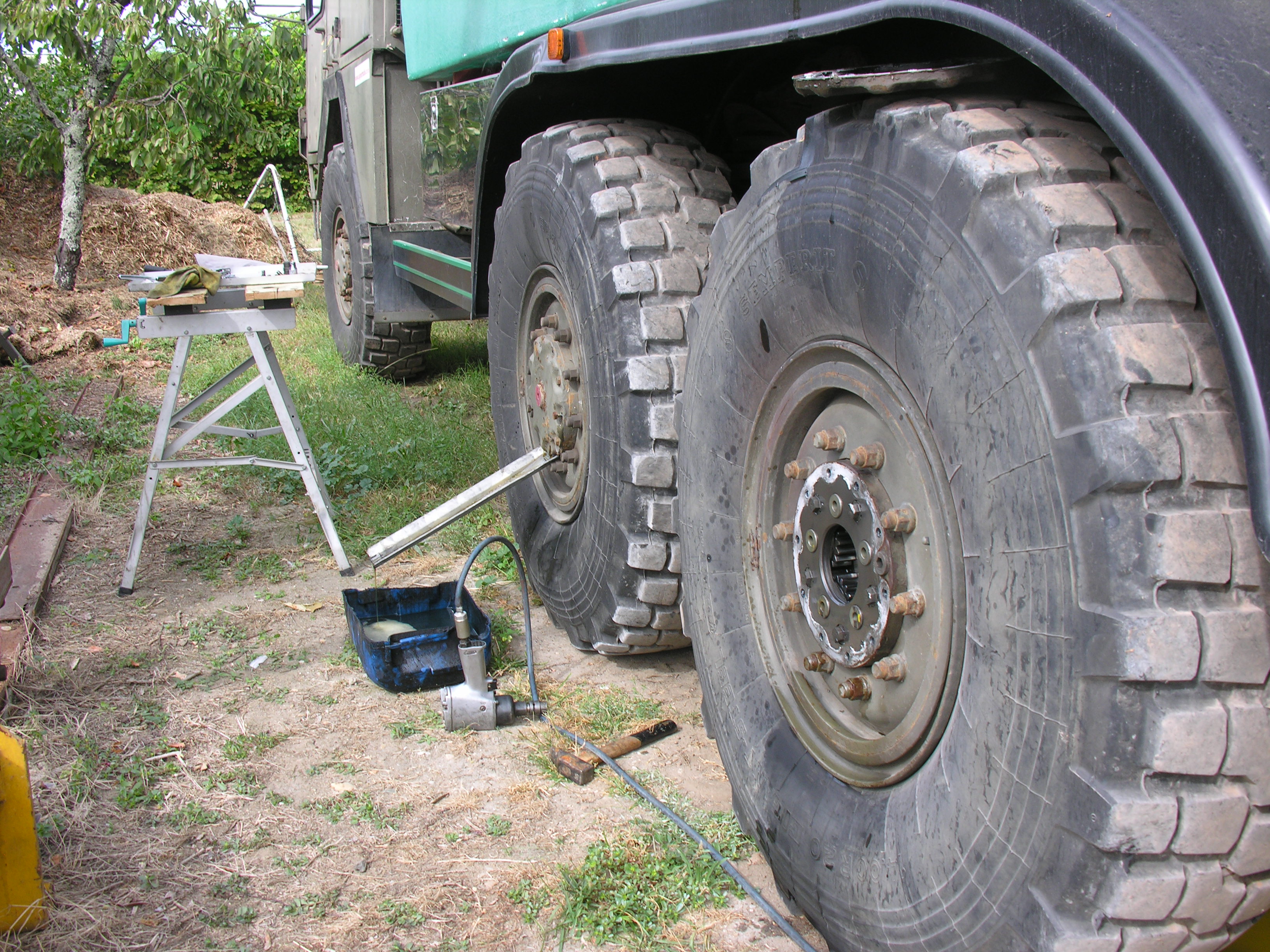

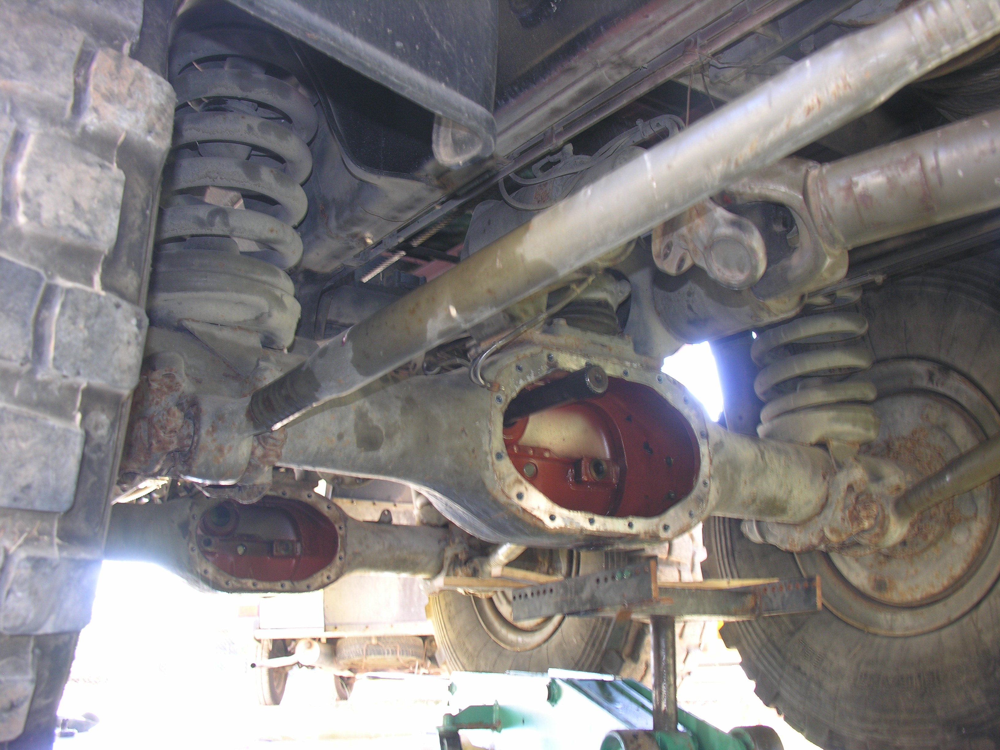

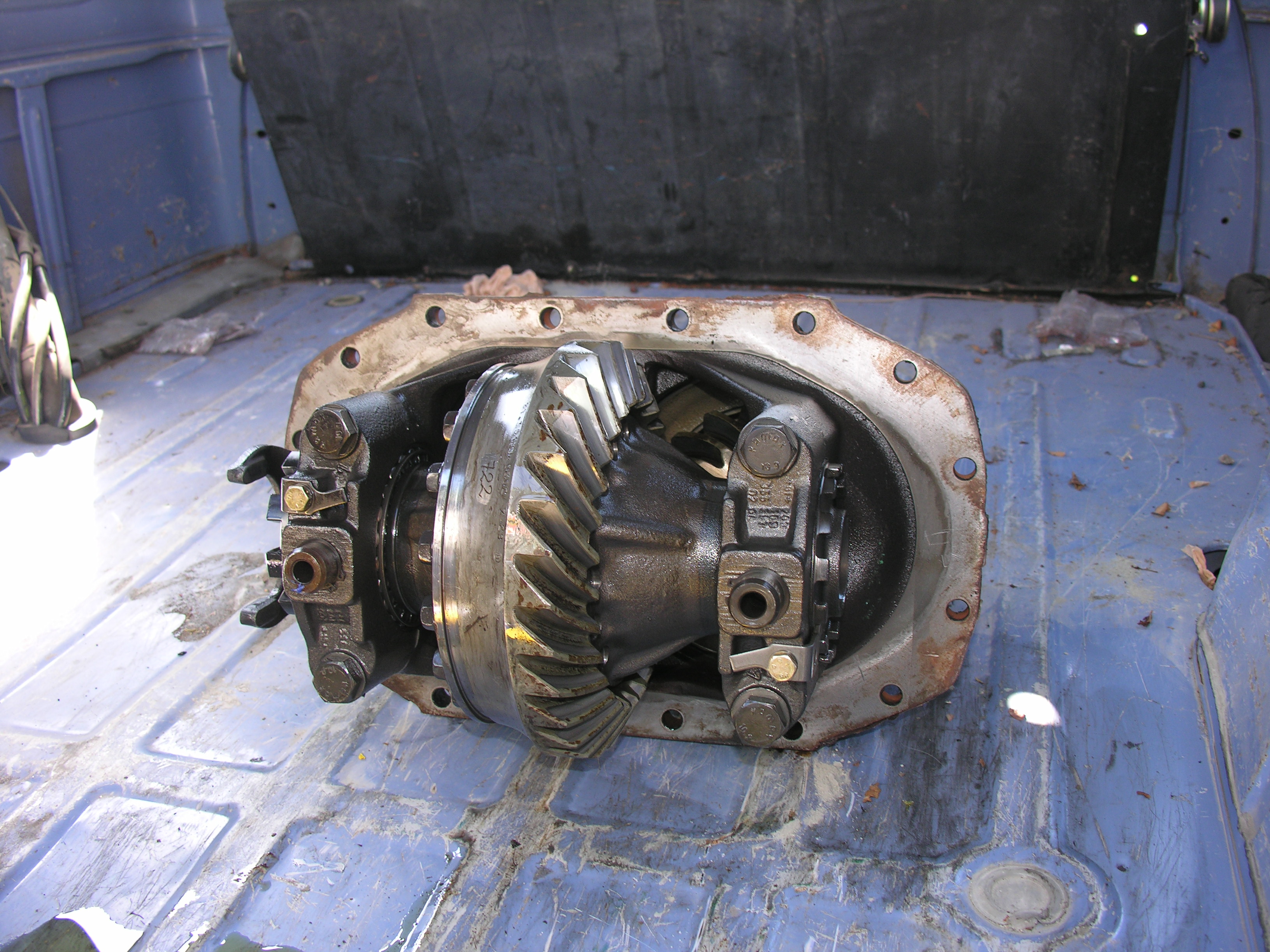

J’ai opté pour des 29x24
Cela est facile à faire sur place garde au sol plus 40 Cm hauteur du bas du châssis plus de80 Cm j’avais plaqué le sol avec des plaques de plastique (ancienne pub de l’entreprise) qui permet de bien glisser et de n’avoir pas de poussières
Le modèle de pont est des H9 HD9 pas des H7 ou HD7 comment les reconnaître simplement par l’écrou de fixation de la bride de cardan 45 = H7 55 = H9
Dépose des couples coniques Ar simples il faut vidanger les réducteurs Dévisser l’arrivée d’air, débrancher le contacteur. Déposer le mécanisme de blocage de différentiel pour enlever les vis qui se cachent derrière
Le reposer enlever le contacteur de blocage de différentiel pour visser une vis longue de 18 au pas de 150 à la place pour maintenir la bague de blocage (j’ai fait cela dans un bâton de téflon avec une filière) Déposer les flasques de moyeux pour extraire les arbres de roues
Enlever toute les vis de fixations du nez de pont. Lever avec un cric le nez de différentiel pour le décoller par sur la flasque de sortie pour ne pas abimer les roulements
Extraire le nez de pont attention cela fait 90 Kg et cela passe juste pour moi l’idéal et de faire un support pour le sortir on peut sans passer. Pour le remontage cela est indispensable car le carter de différentiel a deux tétons au fond et il faudra que cela s’emboite
Comme il dise dans les revues effectuer le remontage dans le sens inverse chose par toujours vrai
Bien nettoyer les trous de fixations du différentiels avec un taraud car il faut mettre de la pâte à joints sur toutes les vis J’ai fait cela seul
J’ai essayé le véhicule après avoir déposé le cardan avant et bloqué le différentiel inter ponts.
Le démarrage et difficile en 4 ce n’était pas le cas avant. Un 90 km H régime inf à2 000Tr M
Sur les photos vous apercevez la vis longue en téflon blanc ainsi que le support La différence de grosseur du pignon 17 par un 24 dents Je suis en train de faire l’avant cela est plus compliqué dossier suit

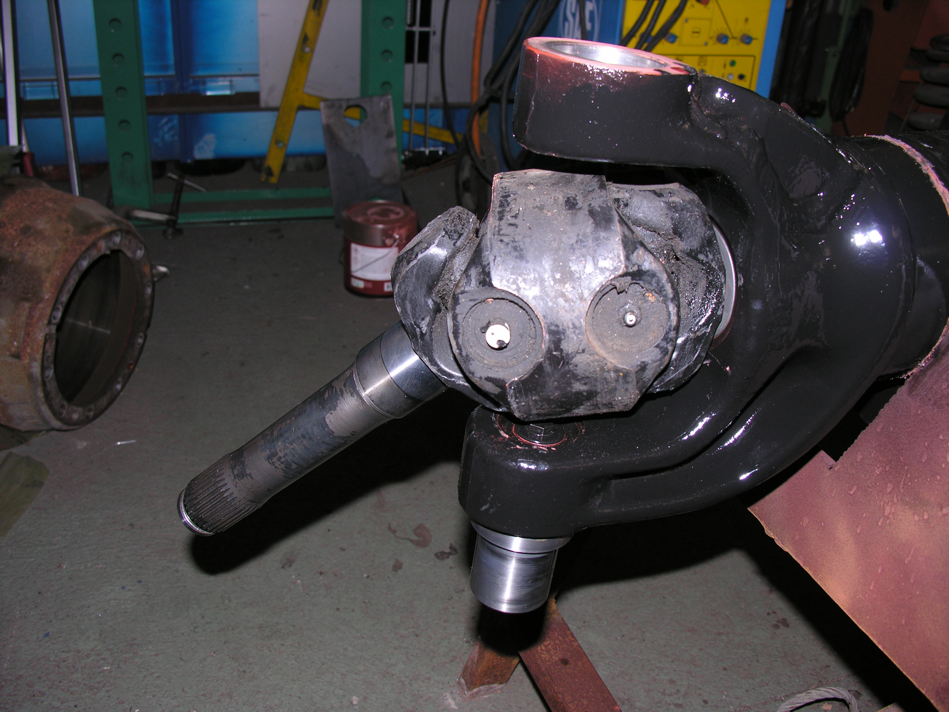

Remplacements du couple conique sur un Kat ÖAF 6x6

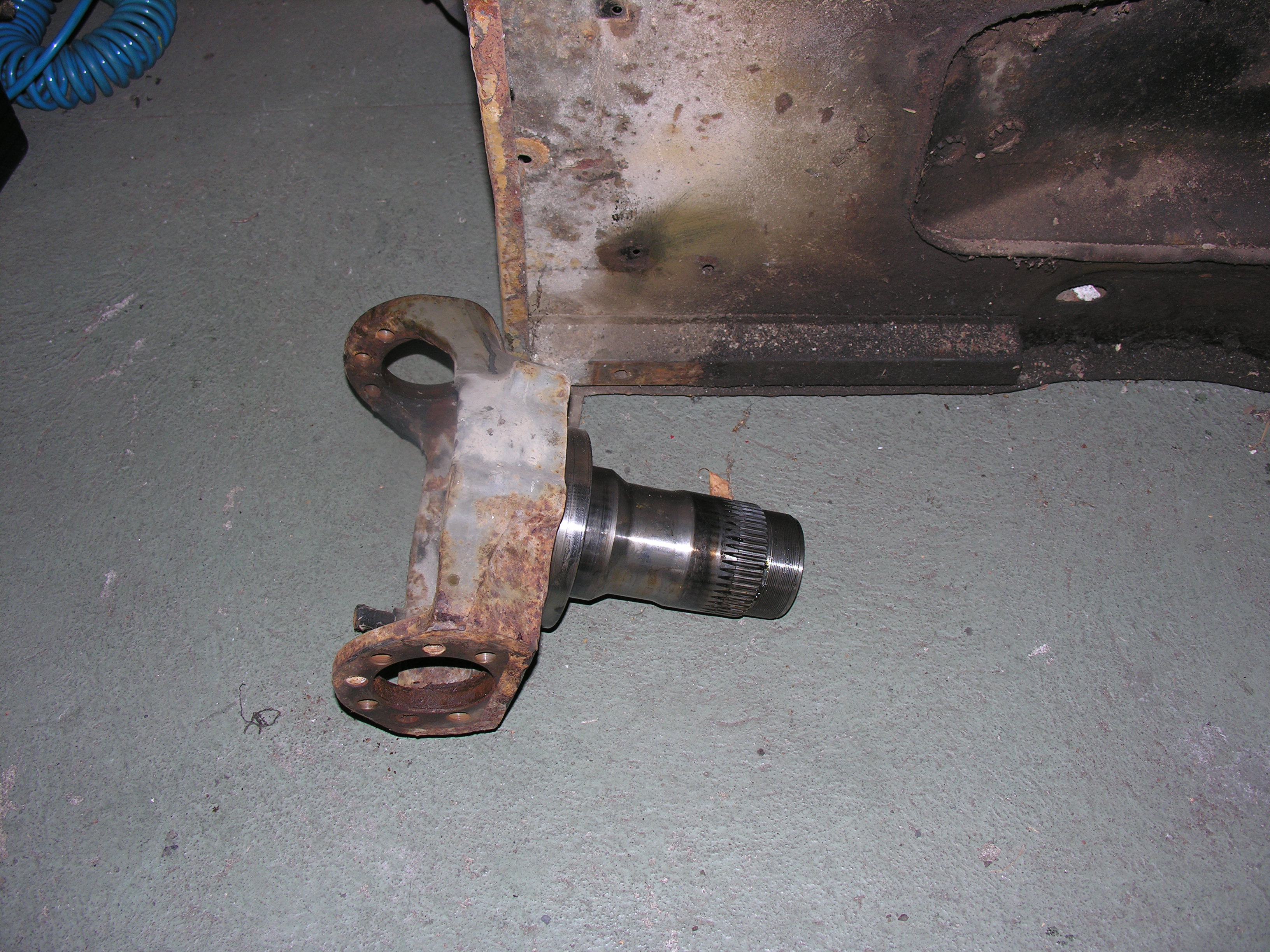

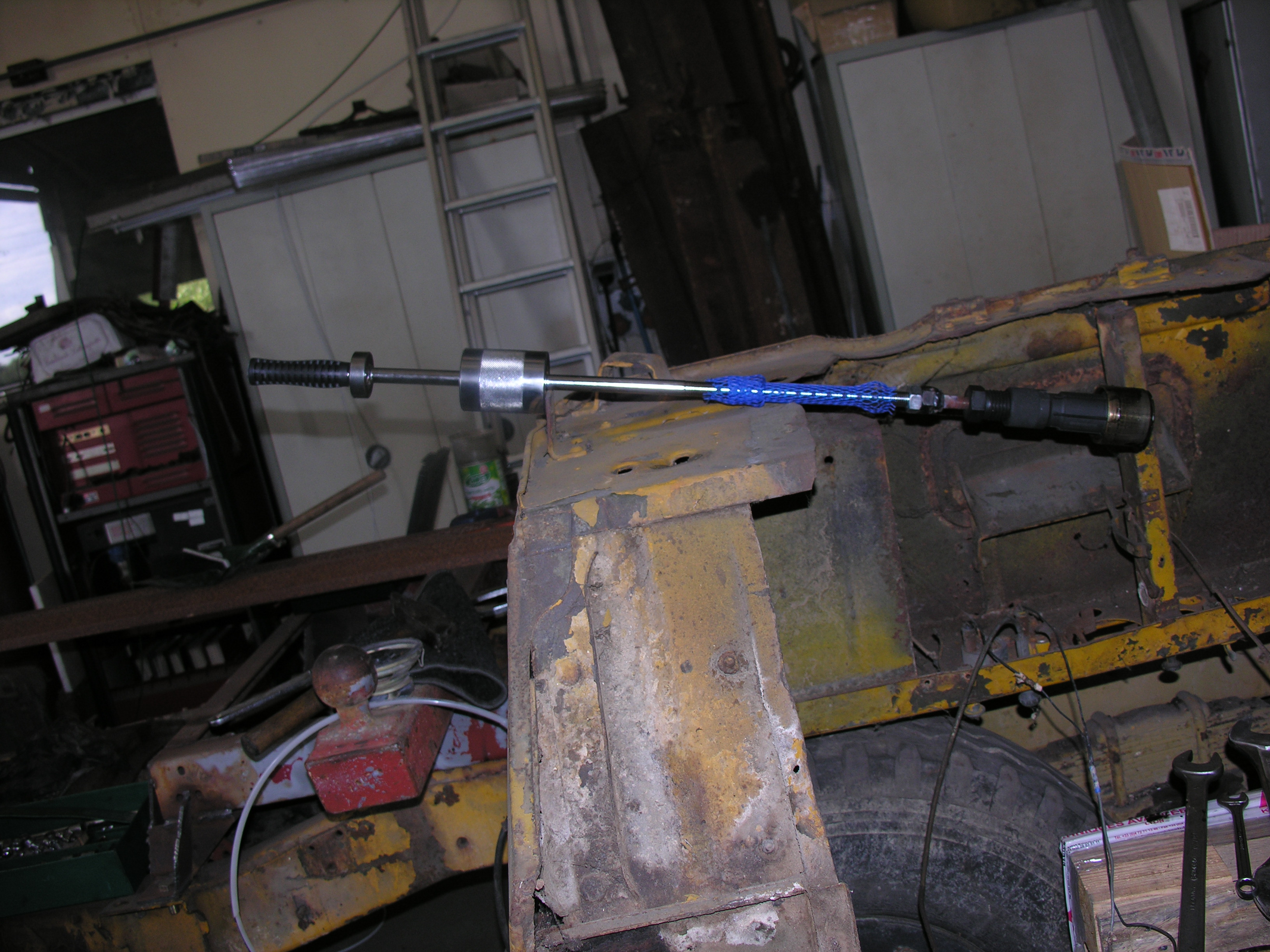

bonjour

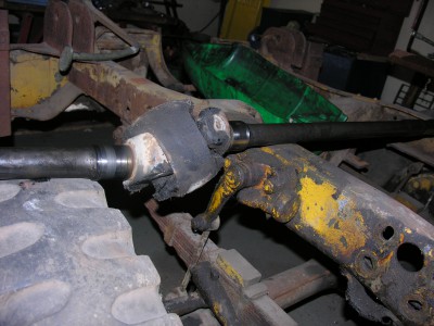

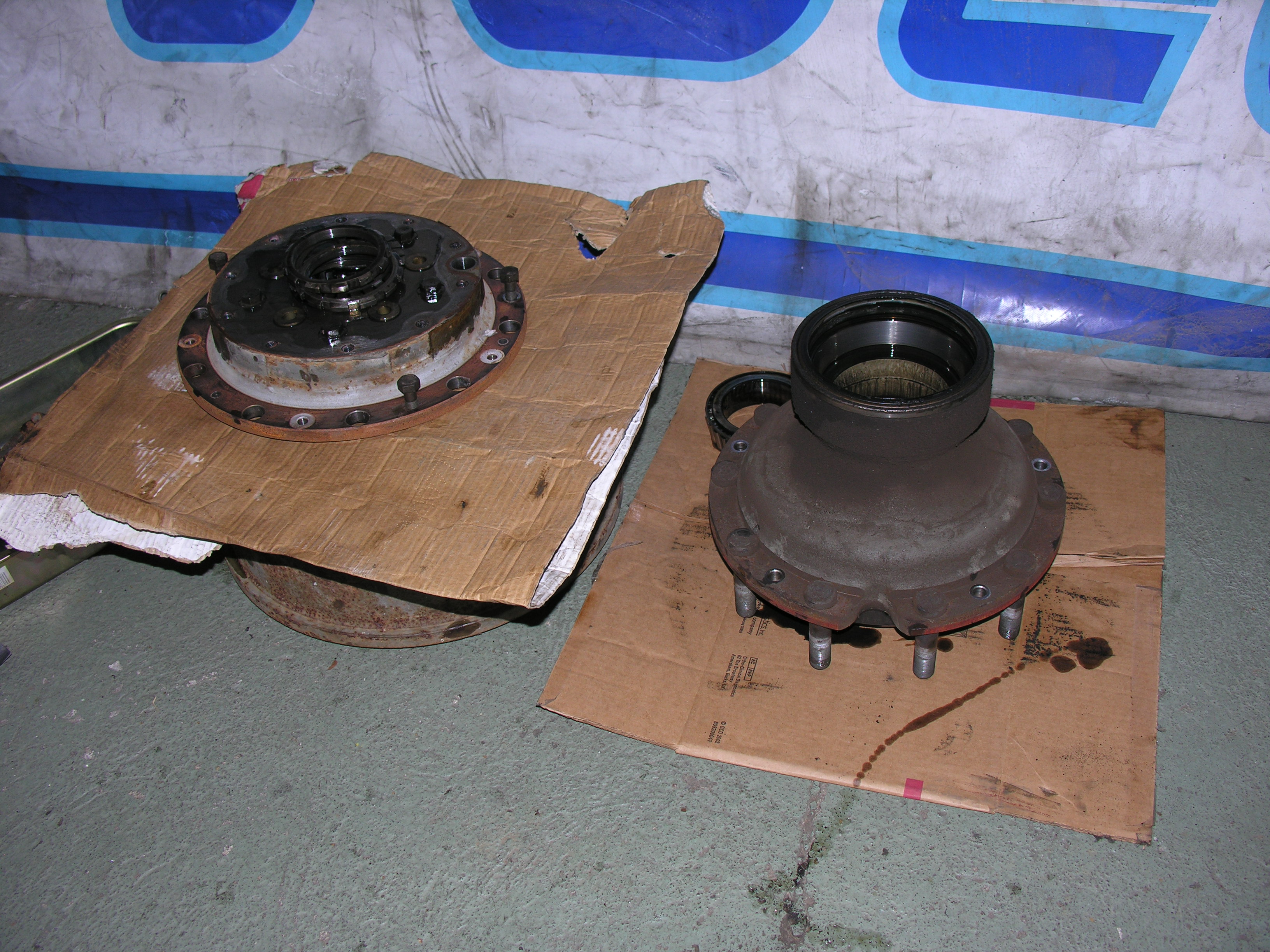

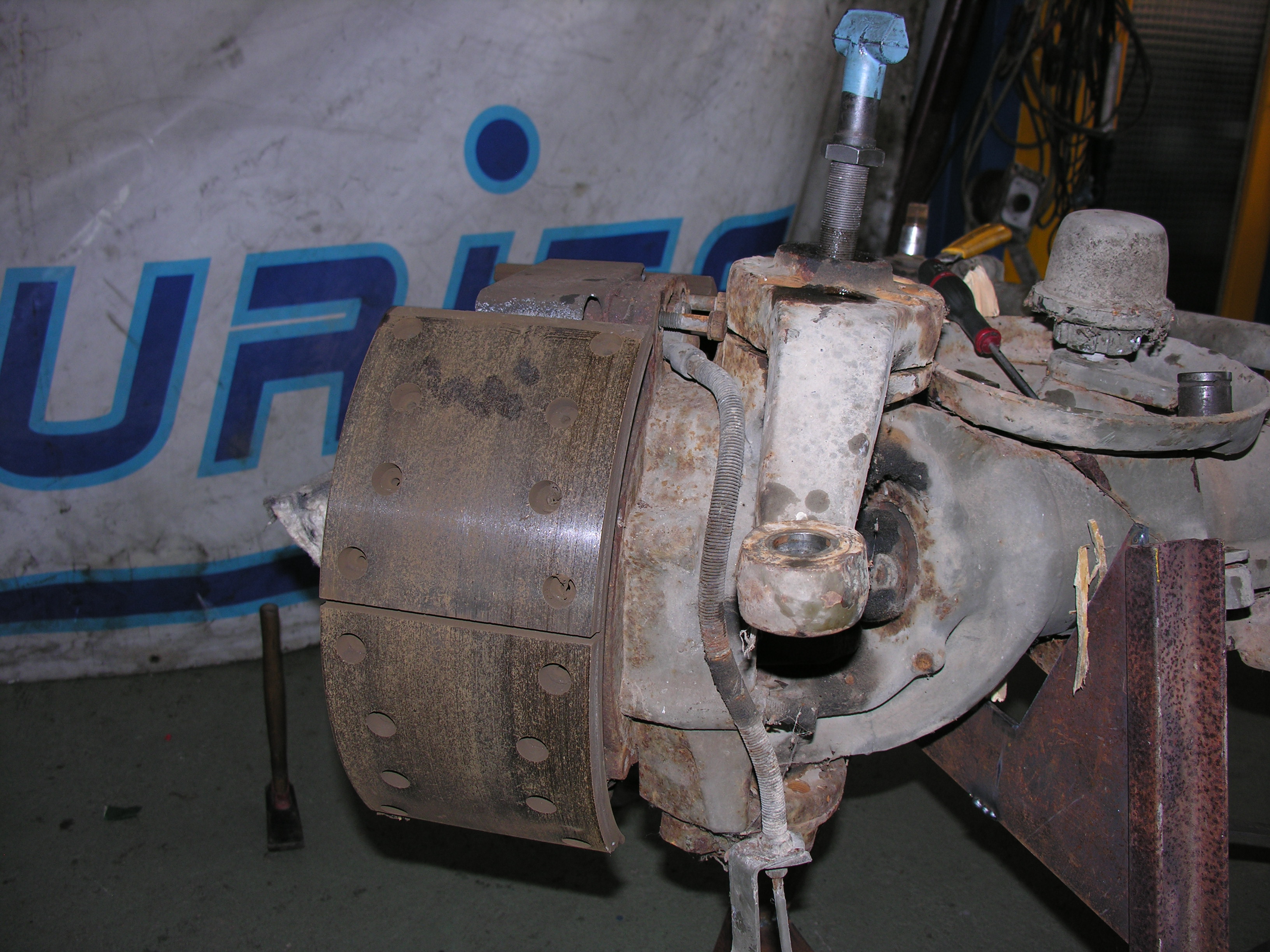

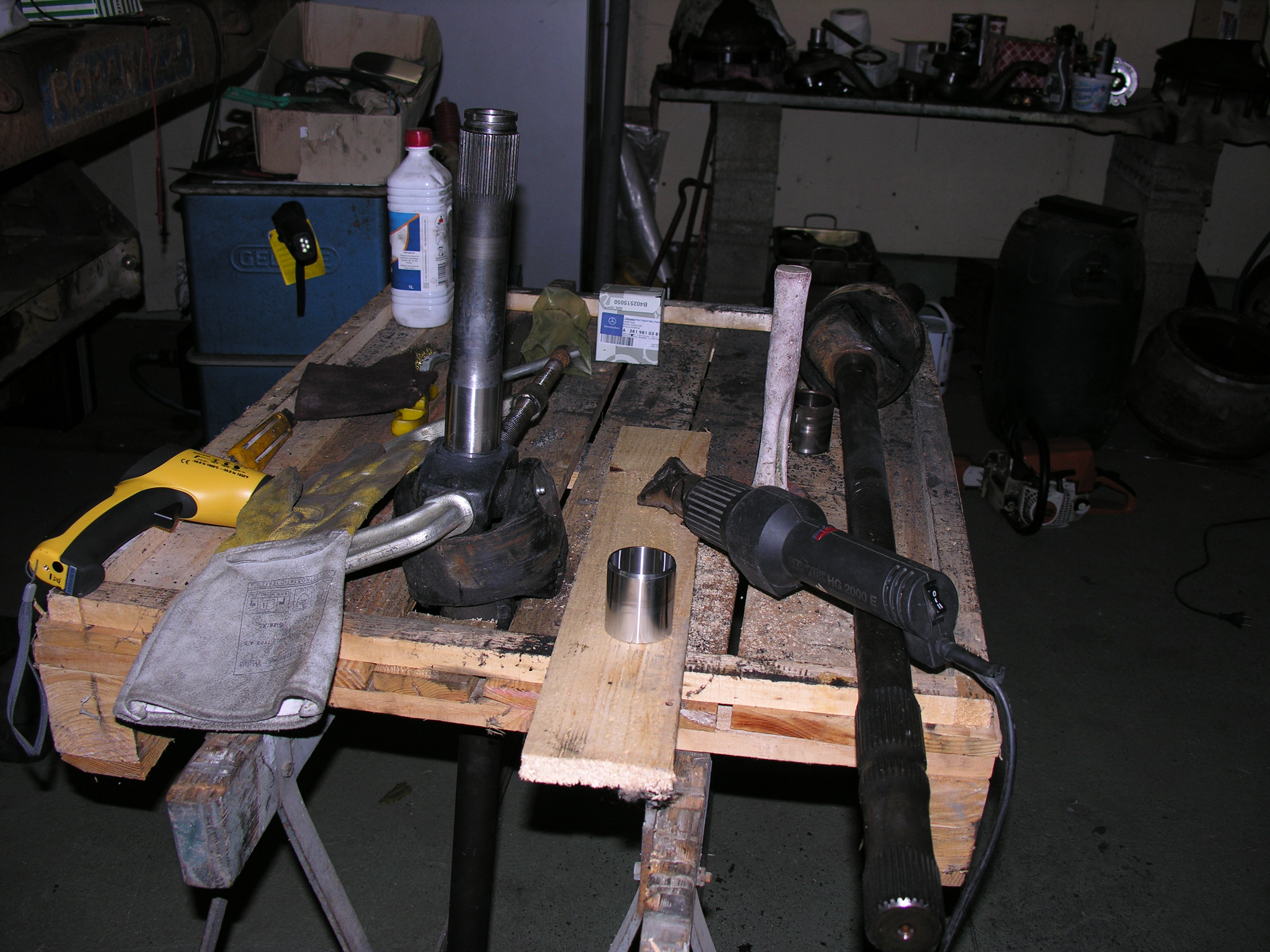

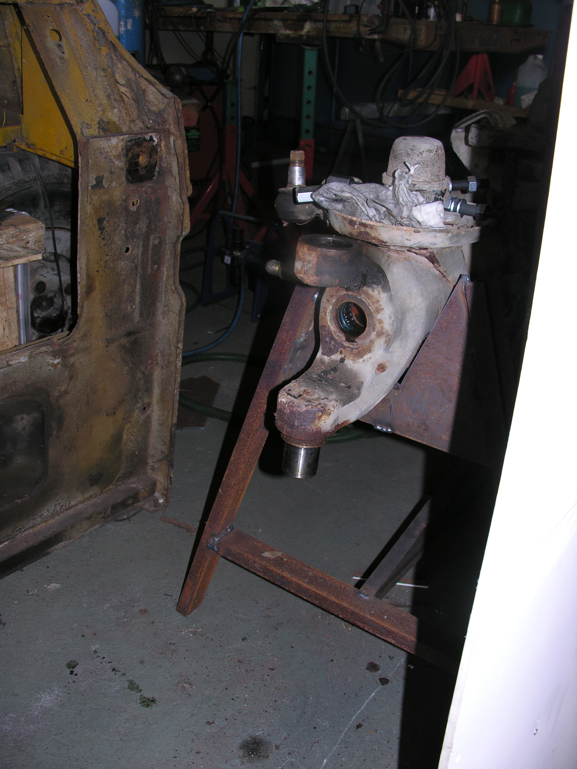

J’ai déposé l’essieu Av Démonter un coté de moyeux pour extraire le cardan. J’ai commandé un extracteur pour sortir la bague en bronze en espérant que cela puisse suffire pour pouvoir déboiter le porte fusée il ne manque pas grand chose car la bague dépasse d’environ 1 cm qui permet de faire l’étanchéité par l’extérieur
Je me suis fait l’outillage pour déboiter la cheville inf. mais cela est bloquée et je redoute d’utilisé le chalumeau Pour le remontage, il faut chauffer légèrement pour avoir une dilatation pour que la cheville rentre sur environ 5 cm Vous pouvez apercevoir en bas à G le tambour dessus le réducteur planétaire à droite le moyeux les pièces pèsent environ entre 30 et 50 Kg cordialement
Suite ?
Suite ?

Re: Remplacements des couples coniques sur un Kat ÖAF 6x6
Bonsoir

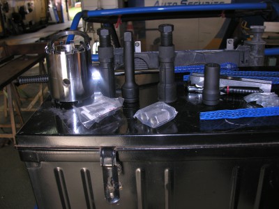

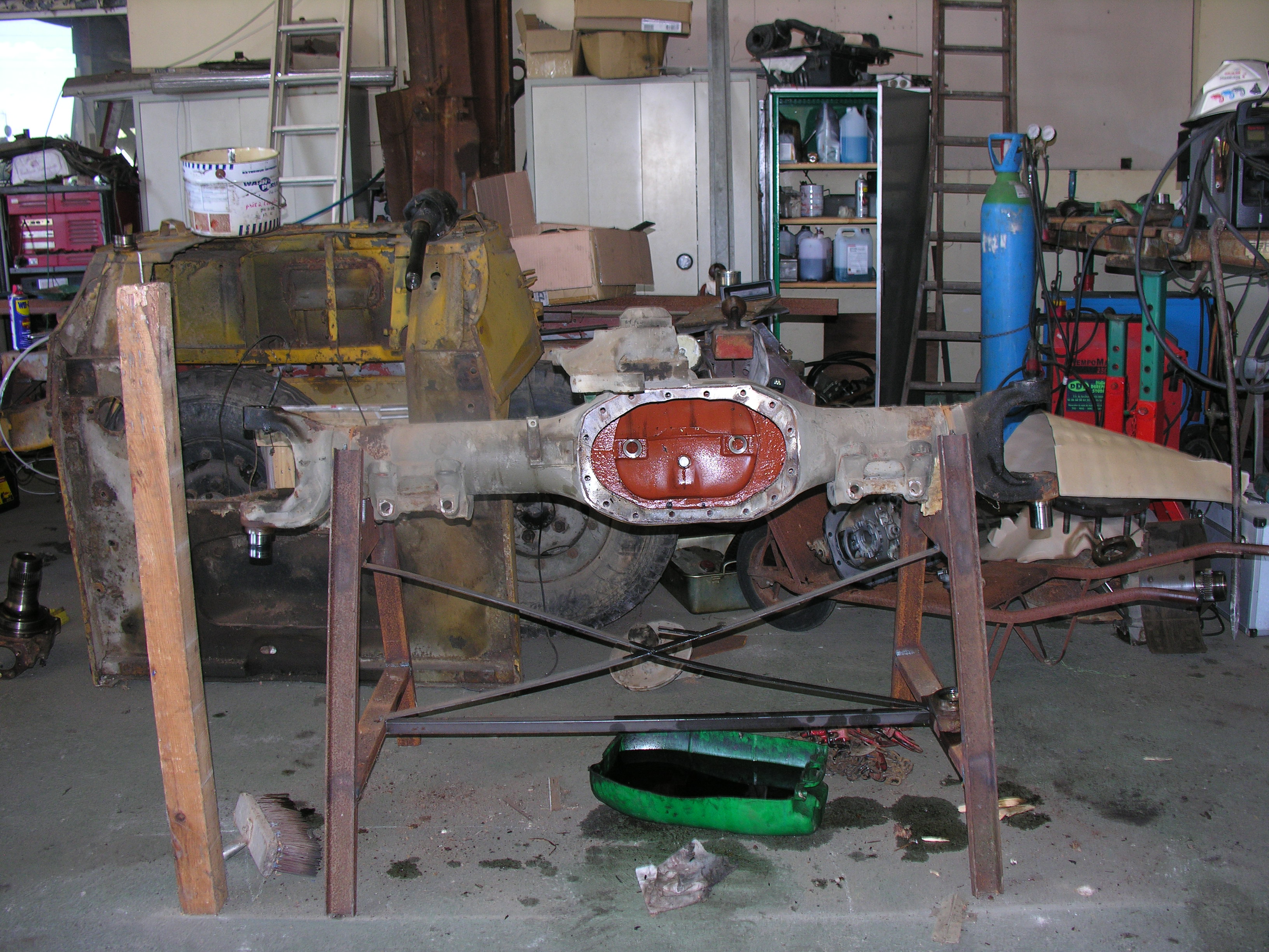

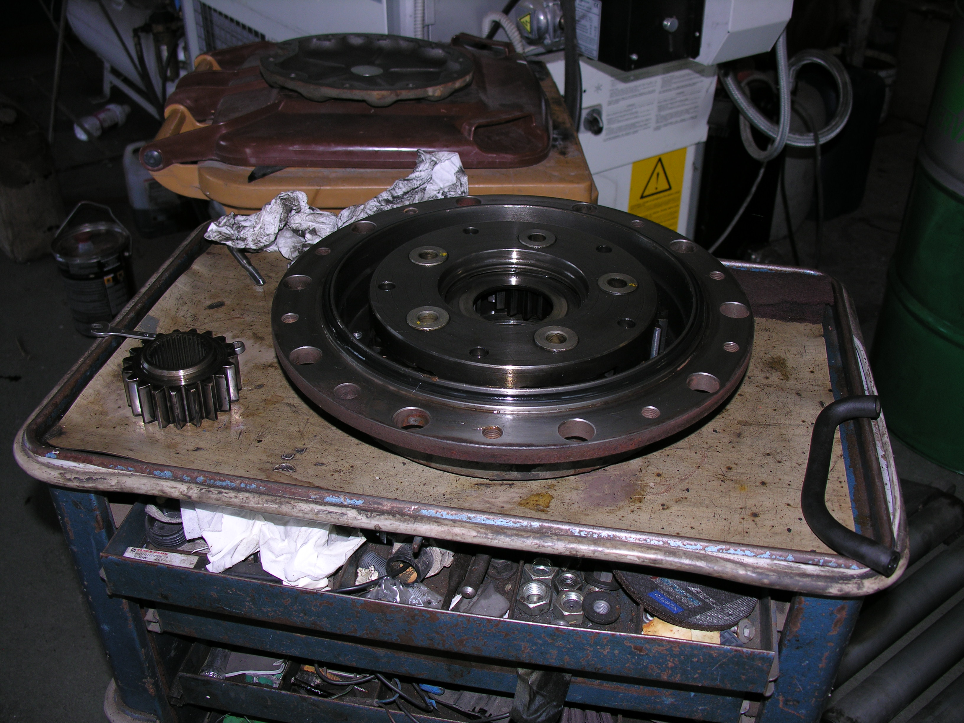

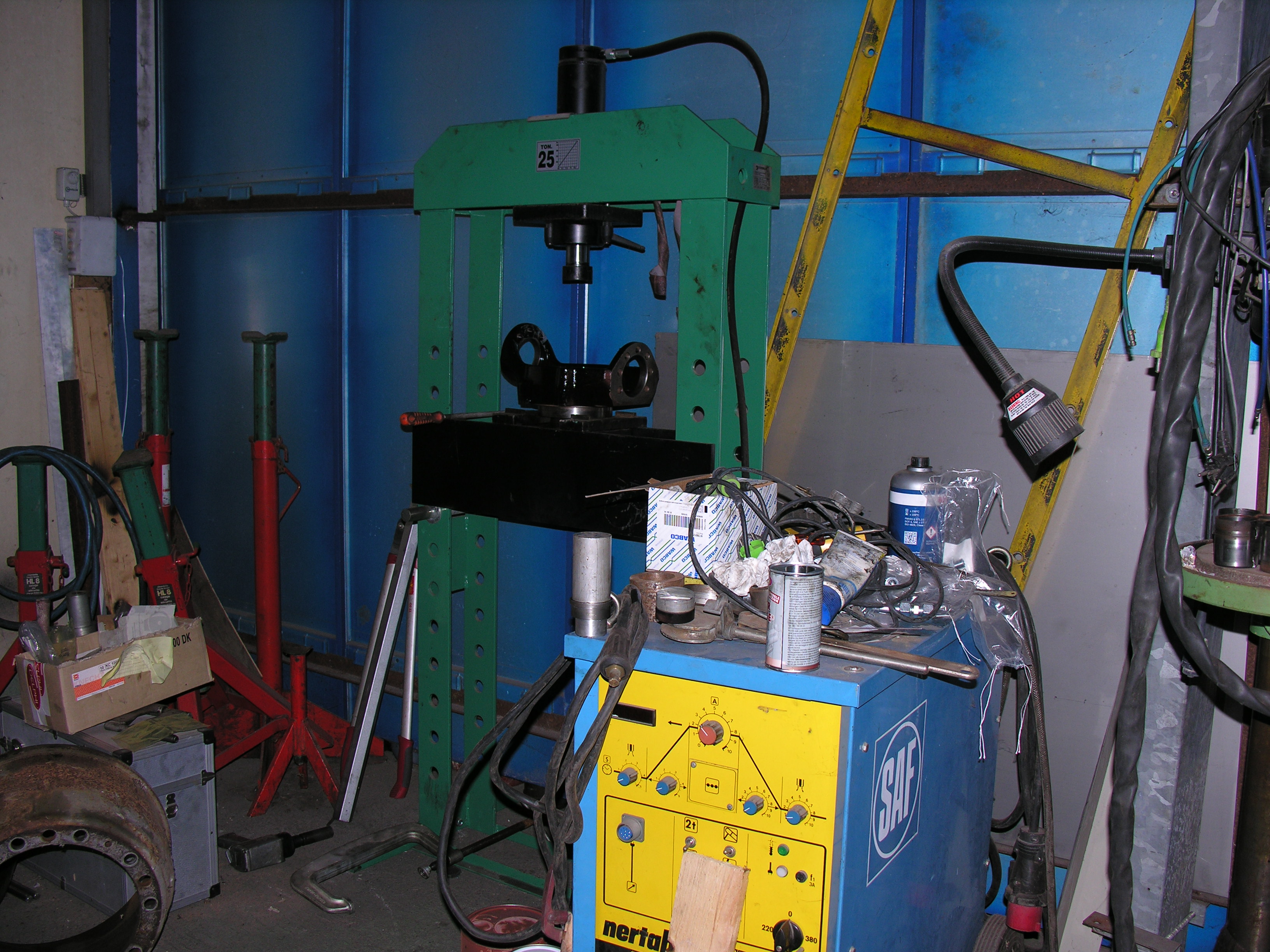

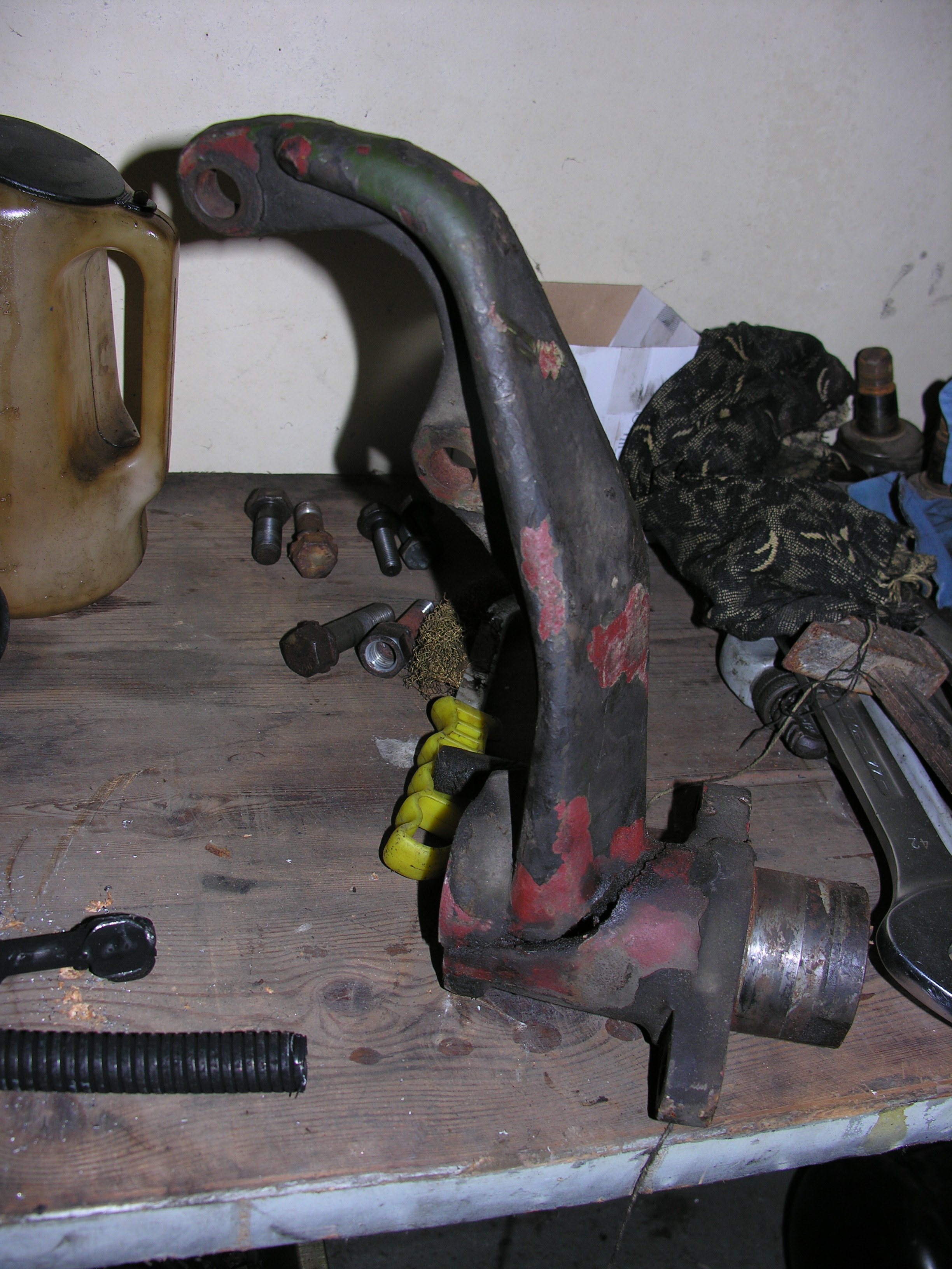

J’ai reçu ce matin les outils pour sortir la bague. Mais dans la commande il manque une entretoise qui permet de relier l’extracteur à la potence ou à la masse par inertie. Je l’ai fait pour me dépanner (le U.49BR1). J’ai sorti la bague maintenant le porte fusée sort il sans démonter le palier inférieur ? Premier essai non pour 1 cm pivoter le cardan pour gagner des millimètres et au bonheur cela passe.
Voici les photos de l’outillage demain essai de dépose avec le moyeu complet cordialement .

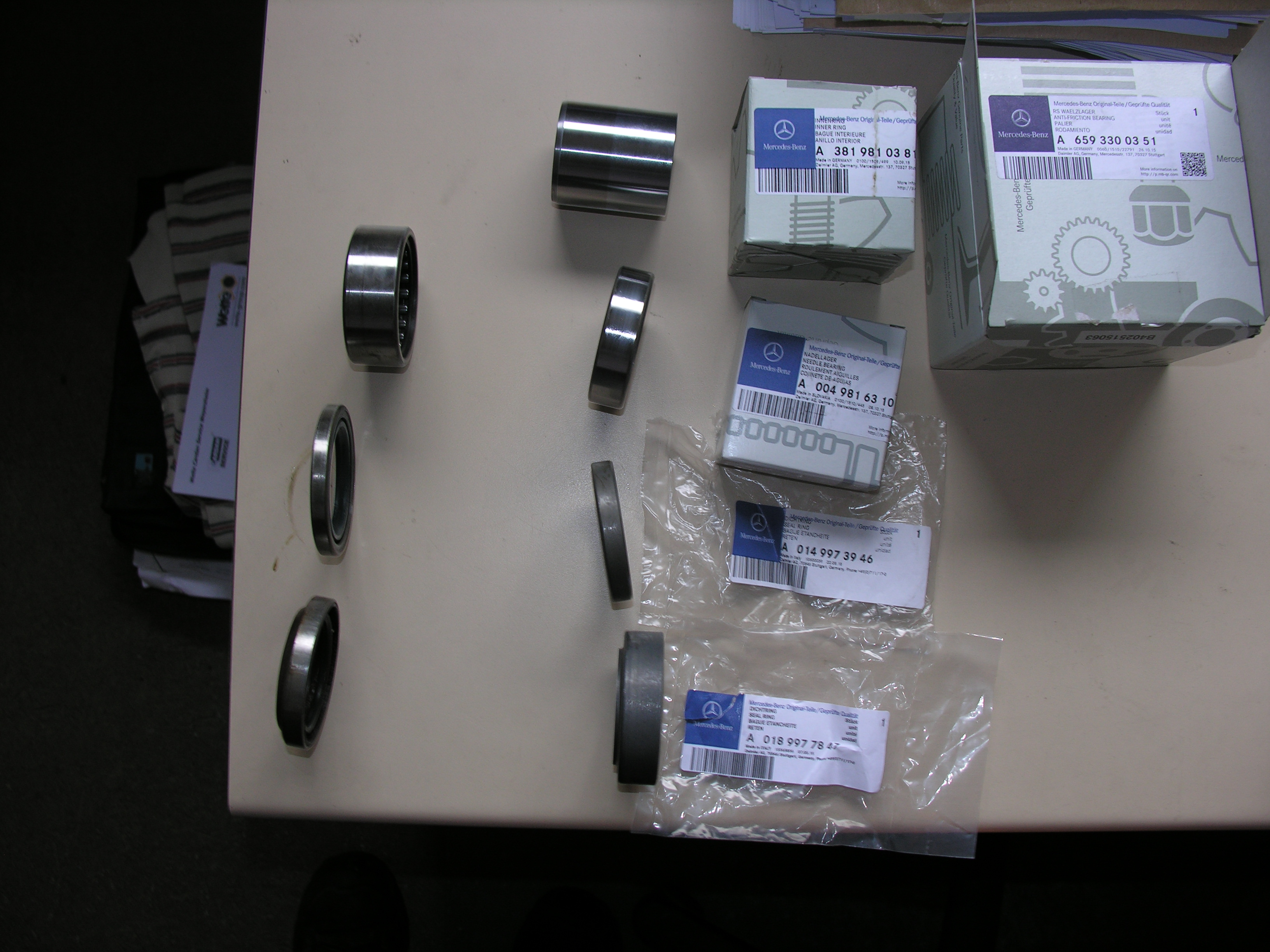

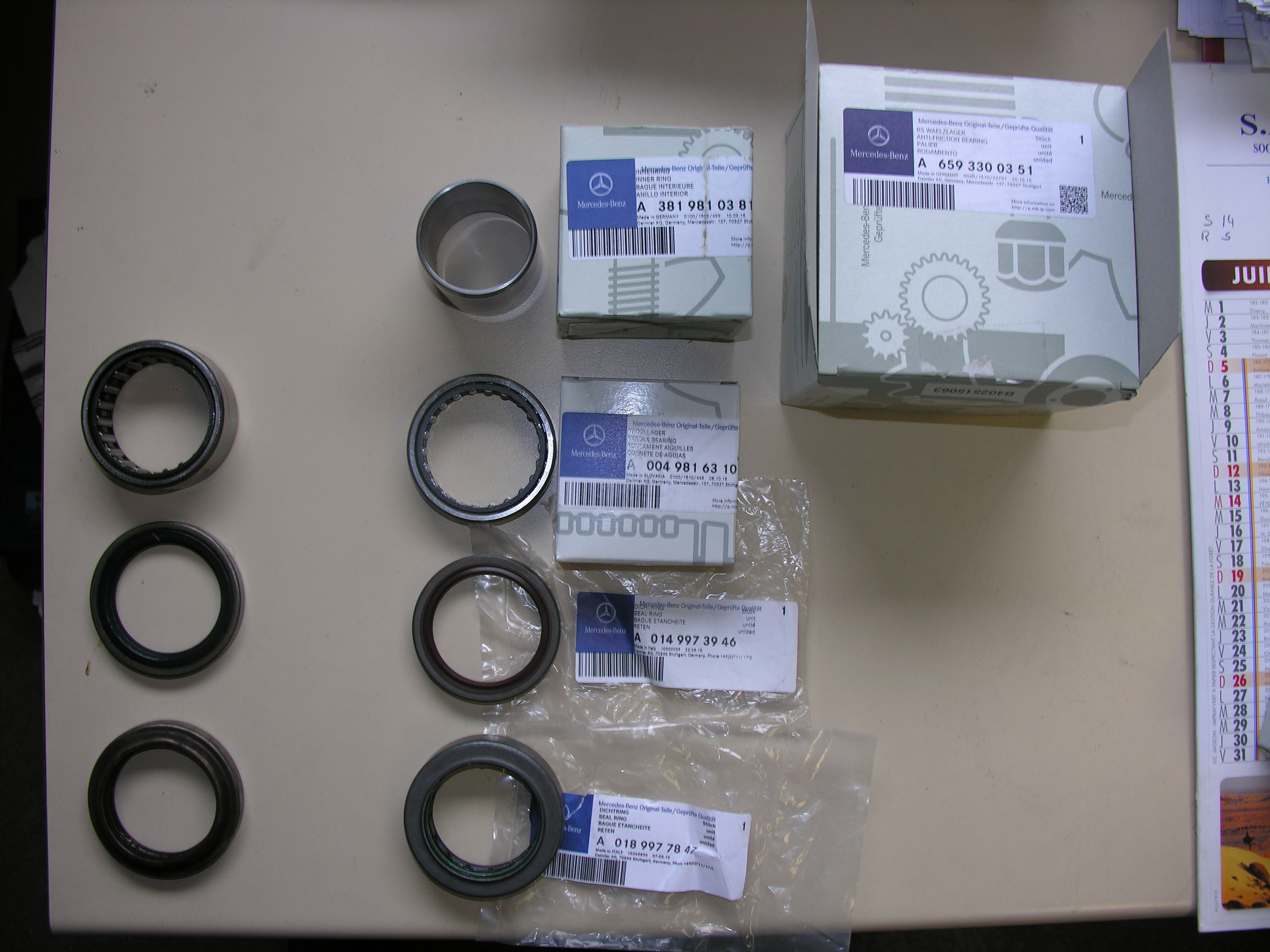

Enfin j’ai fini mon travail administratif

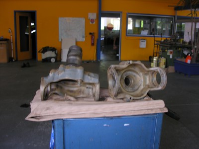

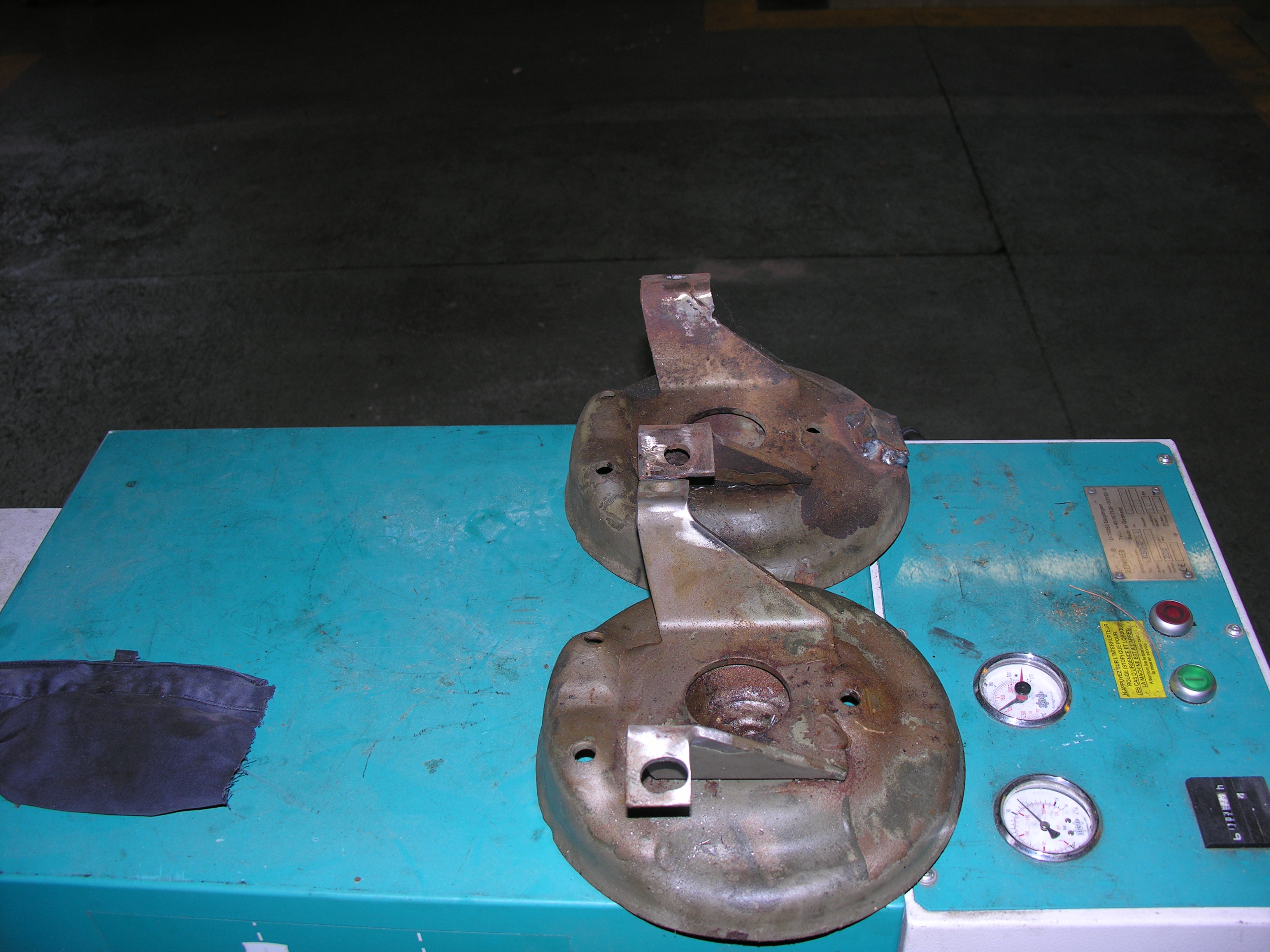

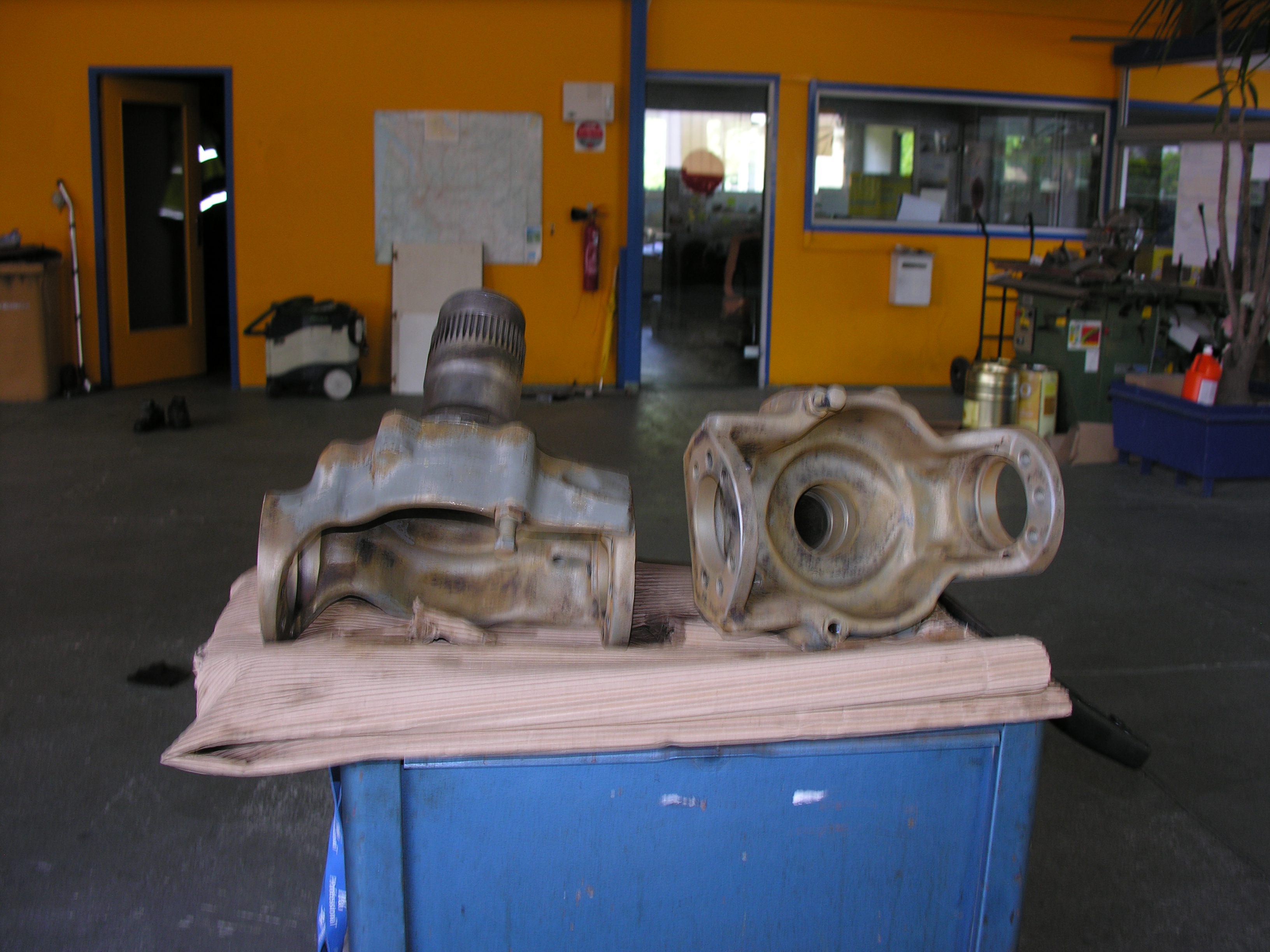

C’est pièces sont pour le montage du cardan qui se situ entre l’articulation du pont et le moyeu de roue
Les pièces sont là je l’ai commandé chez MB car il est voisin avec des N° de châssis récupérer sur le Net car le magasinier n’arrive pas à trouver ce type de pièces sans N° de châssis
J’ai choisis un montage avec un joint supplémentaire en contre parti le roulement est moins large
Cela est livré dans le grand carton A gauche le montage d’origine
Dans cette semaine je vais chez Man pour chercher le support de cylindre de freins et commander les accessoires pour le circuit de freins
Il faut que cela avance car je veux venir pour la prochaine réunion
A bientôt
A bientôt

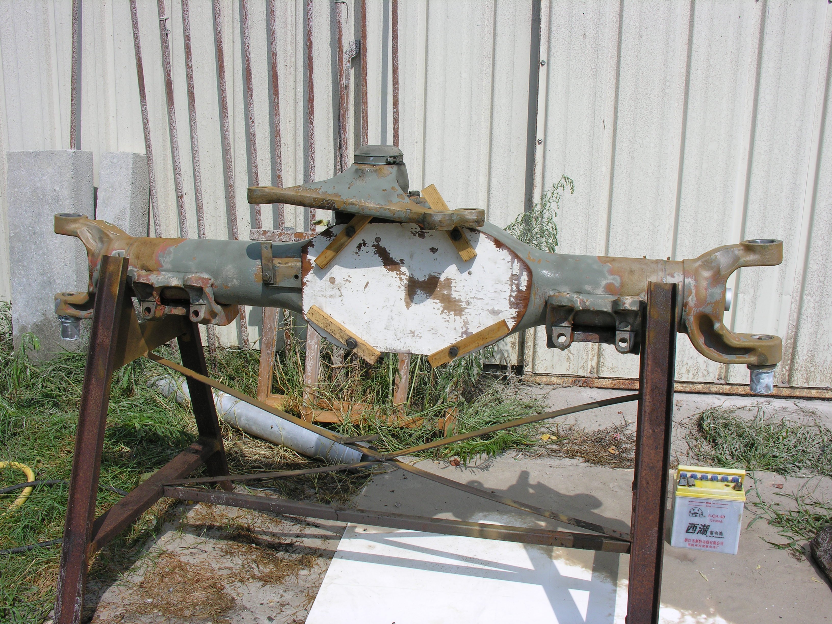

bourgeois
- Expert Renault
- Messages : 95
- Enregistré le : 02 oct. 2011 19:42

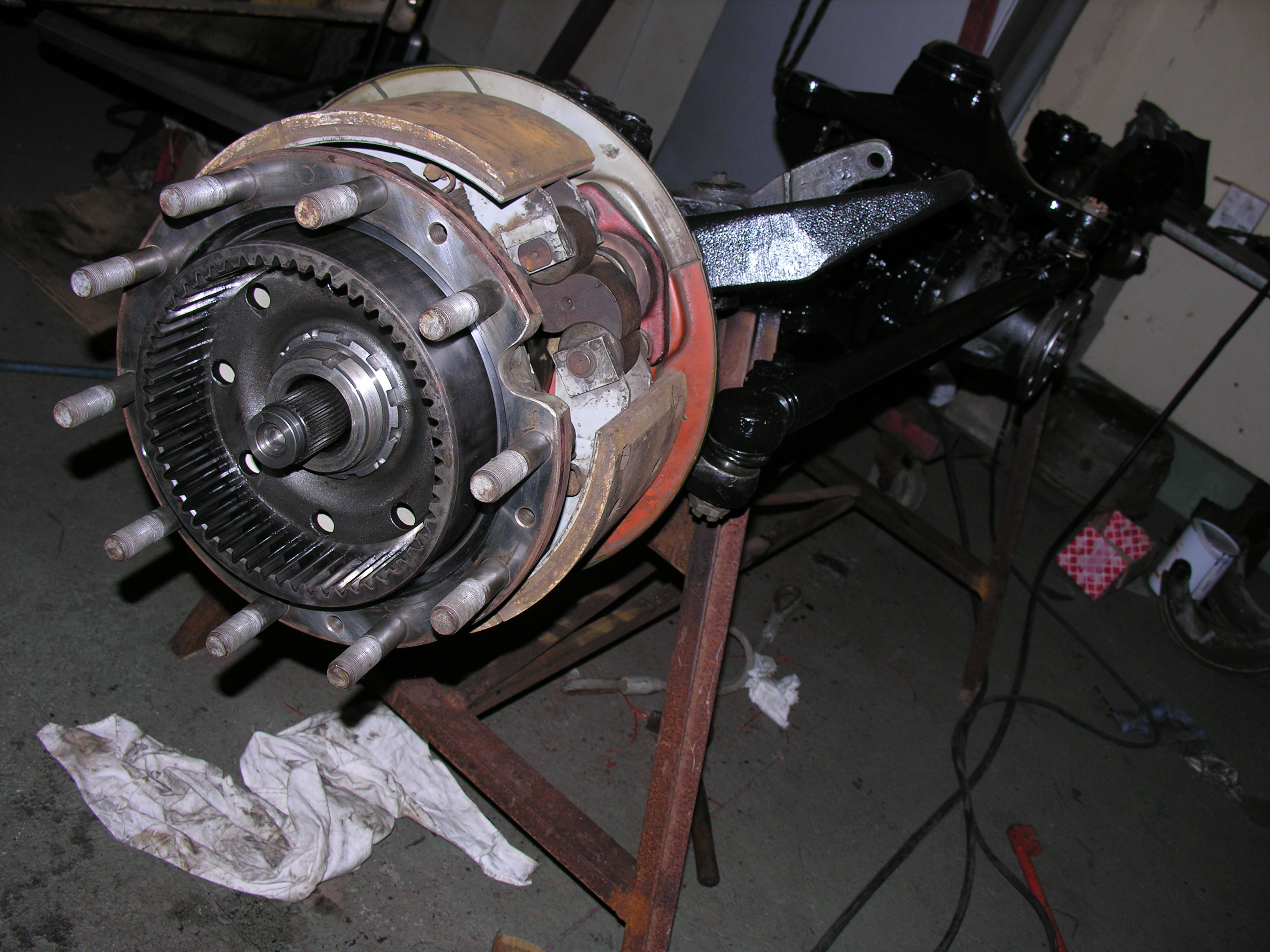

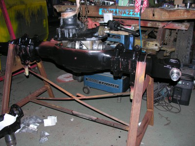

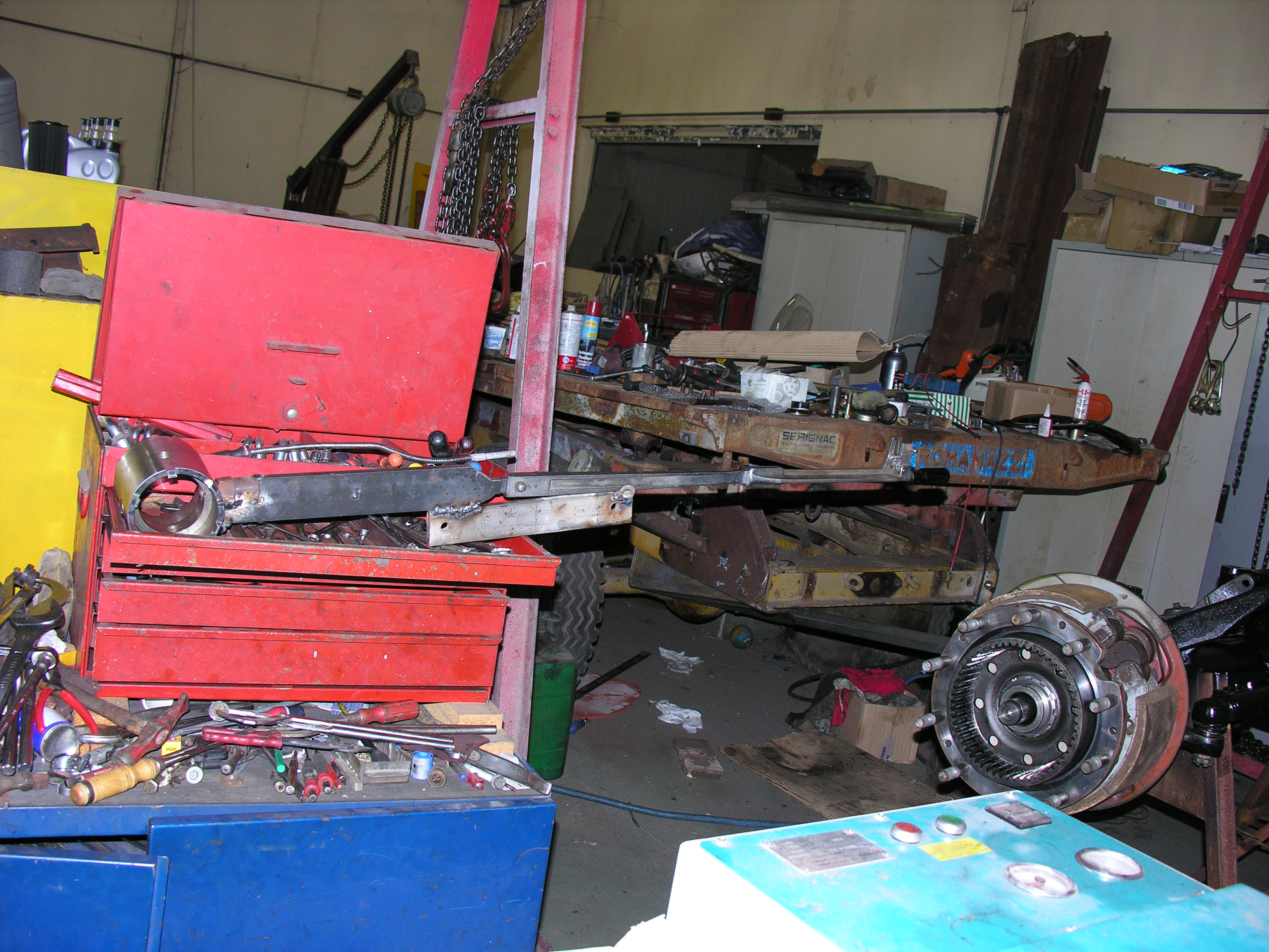

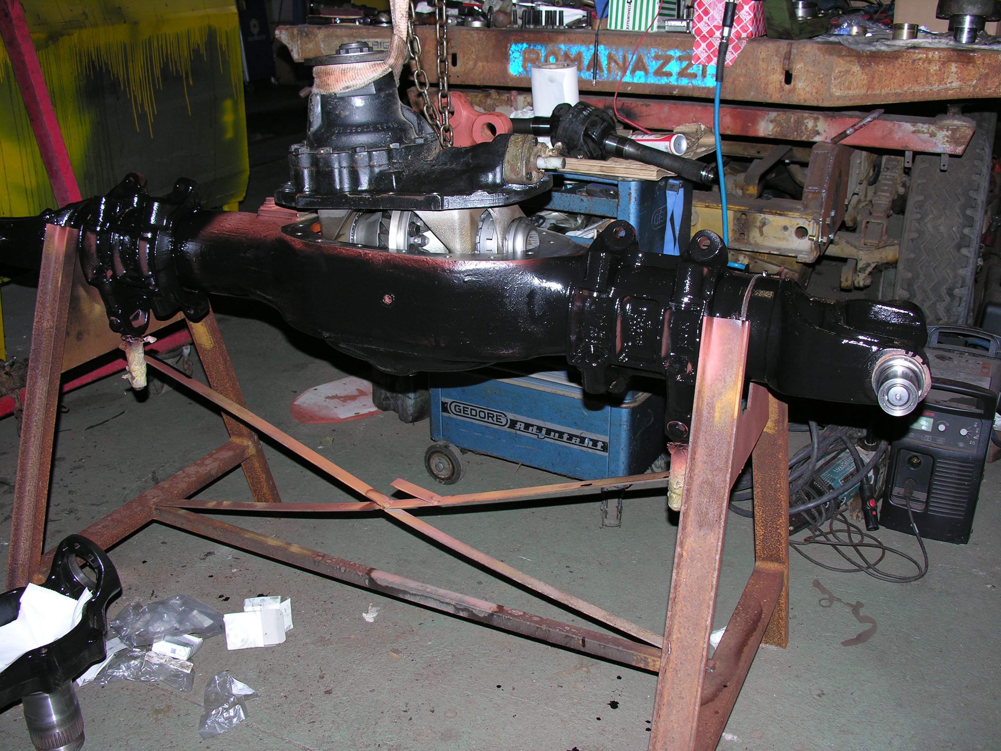

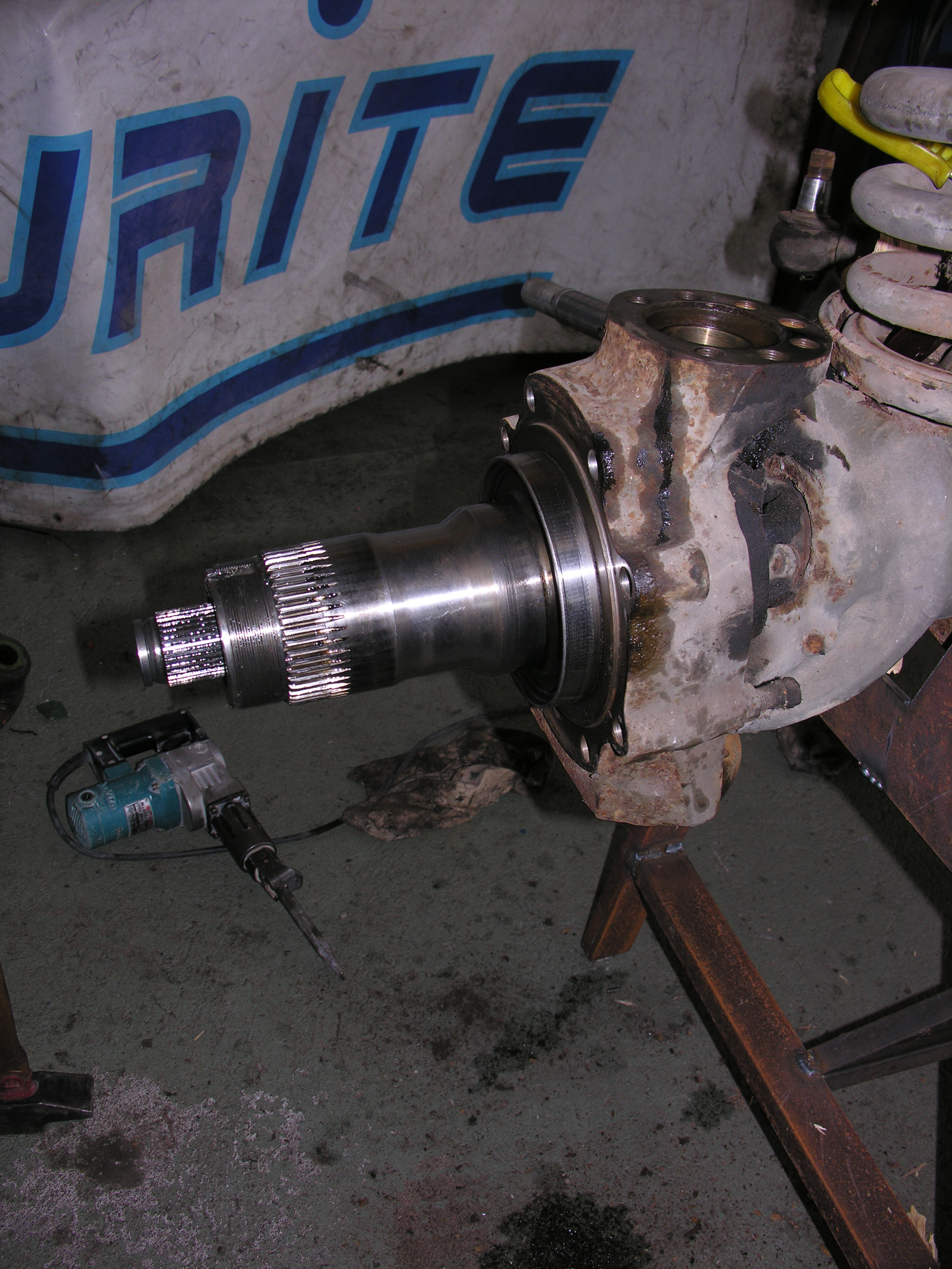

BONJOUR

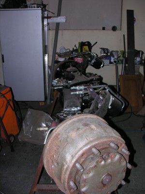

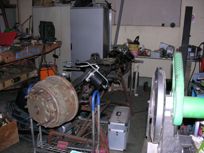

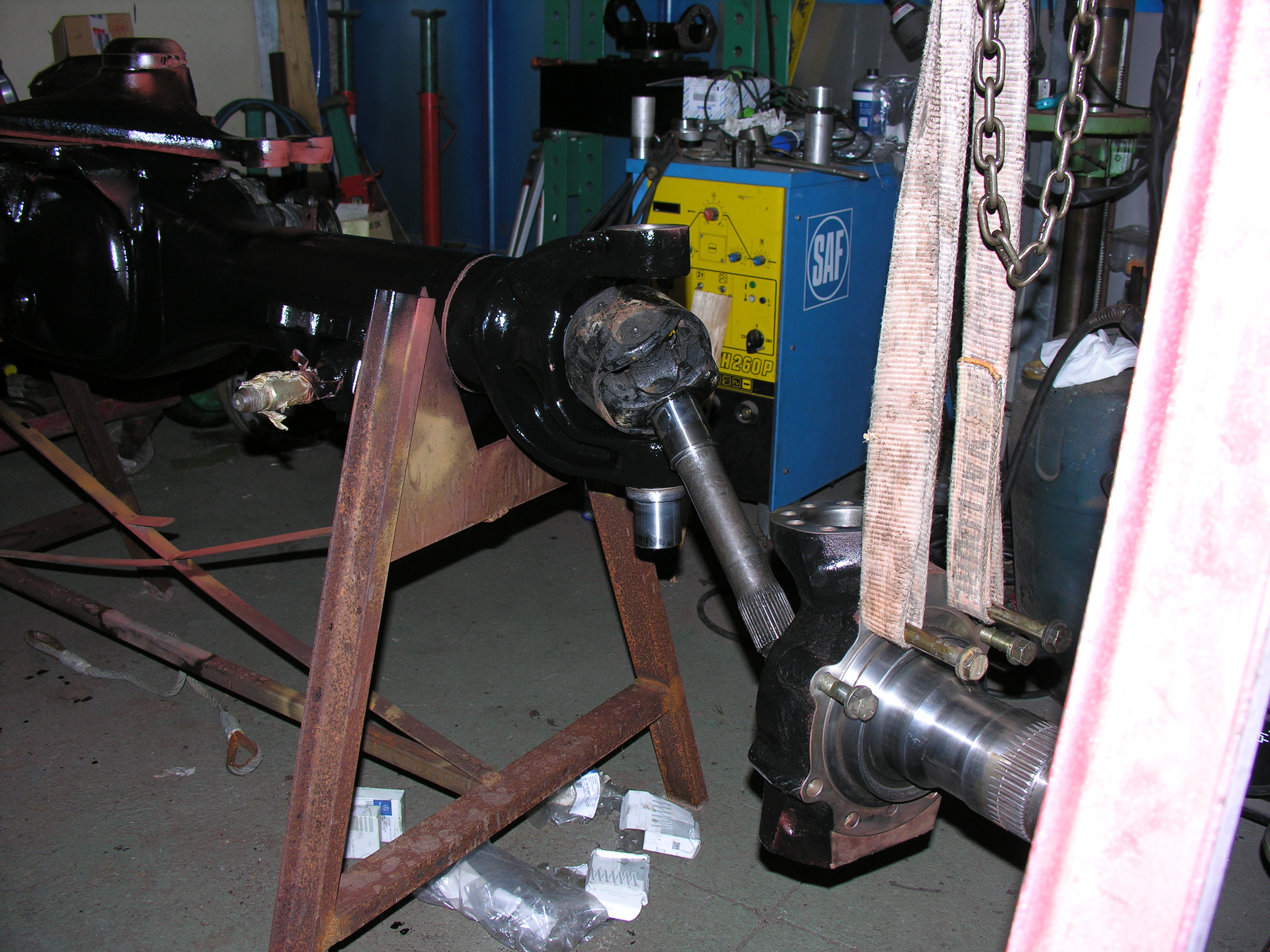

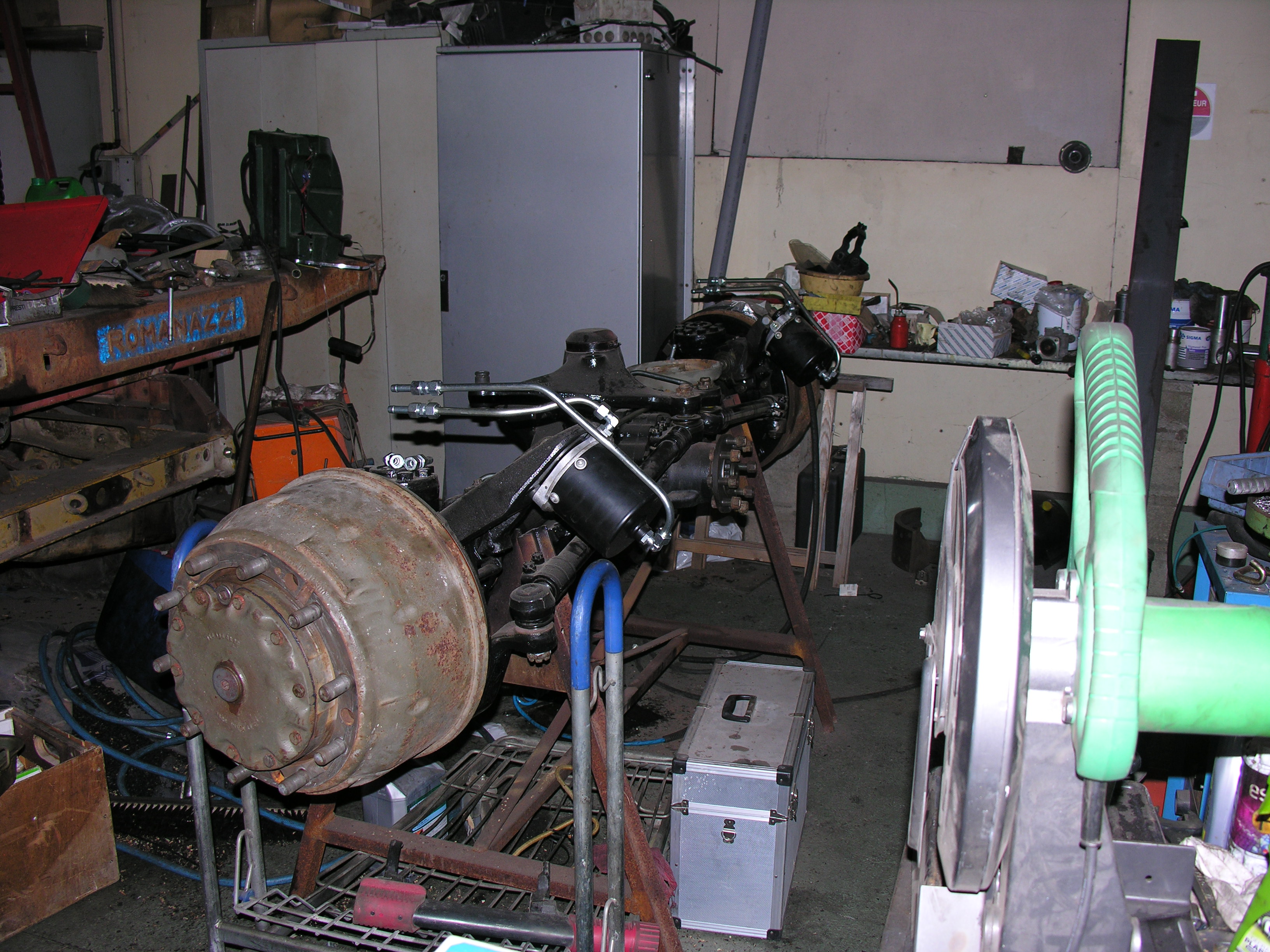

Après avoir travaillé à la mise aux normes du centre, remplacé le groupe moto propulseur de la super cinq de mon fils par un ensemble de Twingo premier modèle. Entre autre
Le pont du kat avance

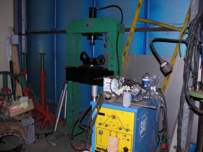

Sablage du pont et portes fusées Essai de pose des bagues des cardans je n’ai pas réussi donc je suis allé voir un ami qui me l’a posé (4) Pendant ce temps pose des roulements bagues d’étanchéité Montage du couple conique Pose du cardan oubli d’enlever le bouchon pour avoir un meilleur débattement du cardan pour la pose du porte fusée Pose des supports de garnitures. Pose des garnitures de freins des tôles, du moyeu il ne reste que le serrage du roulement 55 Da N car après il faut desserre de 60° Fabrication d’une rallonge mais il a fallut la renforcer Voici ce qu’il me reste à monter pour le coté G Pour la D j’ai la pratique.
L’espérance c’est d’avoir 2 réservoirs. De pouvoir croire consommer 2 fois moins

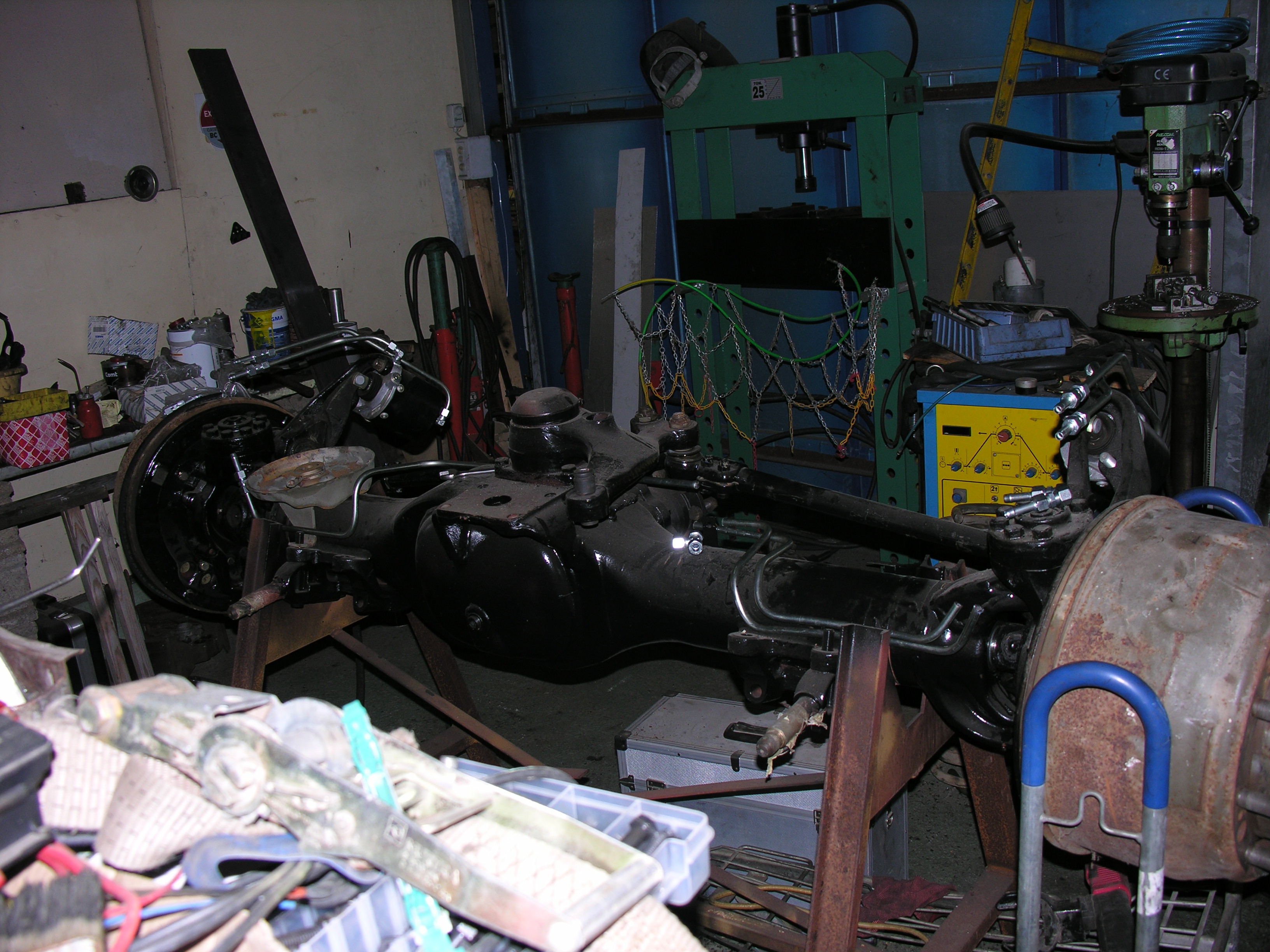

bourgeois
- Expert Renault
- Messages : 95
BONJOUR
Voici des nouvelles le pont est fini de remonter j’ai pris du retard car j’ai remis en état de marche un petit tracteur avec son broyeur 6 mois pour le remettre en état du circuit de démarrage, de la commande du hilo, réparation de la cabine changement des marteaux du broyeur et fabrication d’un pare branche pour le tracteur et le broyeur et mise en action de l’ensemble. Je suis en train de faire les tuyaux de freins le premier grand tuyau est à refaire car je trouve qui ne suit pas du tout la courbure du pont.
A bientôt cordialement

J’ai travaillé dessus voici le pont monté avec une partie des tuyaux d air j’ai modifié un support de ressort avec une cale pour l’appui sur le pont suite à son déplacement. Trouver les modifications

bonsoir
enfin je prends le temps de mettre des photos
le camion est remonté pas fini car j'ai vendu l'emplacement de mon entreprise Il fallait que je déménage donc après débroussaillage de l'emplacement
remontage du pont faire les niveaux et le mettre en route car cela faisait plus de 5 ans qu'il n'avait pas démarré et avant son départ utilisation du treuil pour abattre un pin de 40 ans voici les photos
sur la route maintenant le camion roule à 80 avec un régime de 1900 trs environ mais il est mou je n'ai fait que 15 Km
