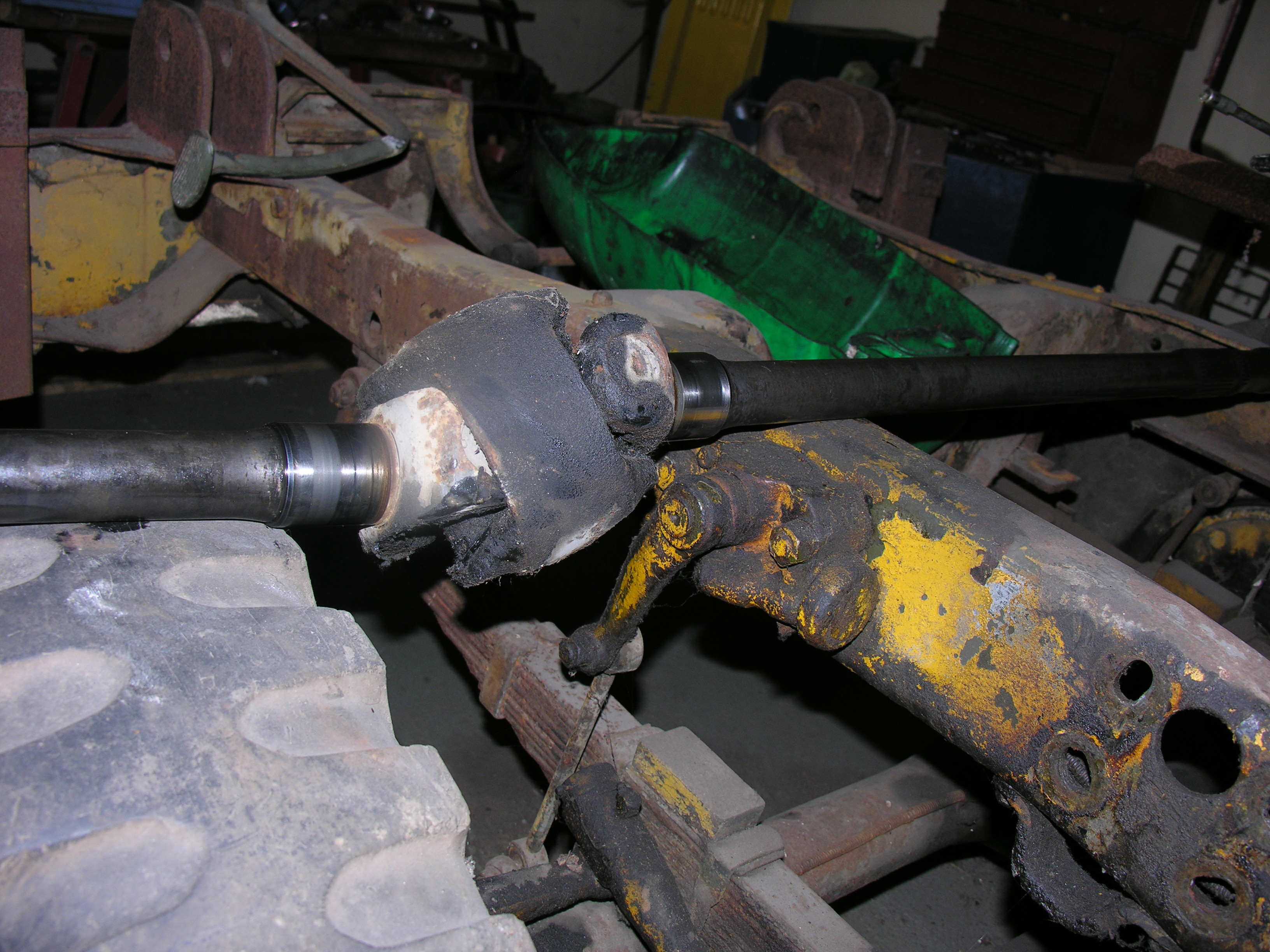

J’ai déposé l’essieu Av
Démonter un coté de moyeux pour extraire le cardan. J’ai commandé un extracteur pour sortir la bague en bronze en espérant que cela puisse suffire pour pouvoir déboiter le porte fusée il ne manque pas grand chose car la bague dépasse d’environ 1 cm qui permet de faire l’étanchéité par l’extérieur
Je me suis fait l’outillage pour déboiter la cheville inf. mais cela est bloquée et je redoute d’utilisé le chalumeau Pour le remontage, il faut chauffer légèrement pour avoir une dilatation pour que la cheville rentre sur environ 5 cm
Vous pouvez apercevoir en bas à G le tambour dessus le réducteur planétaire à droite le moyeux les pièces pèsent environ entre 30 et 50 Kg

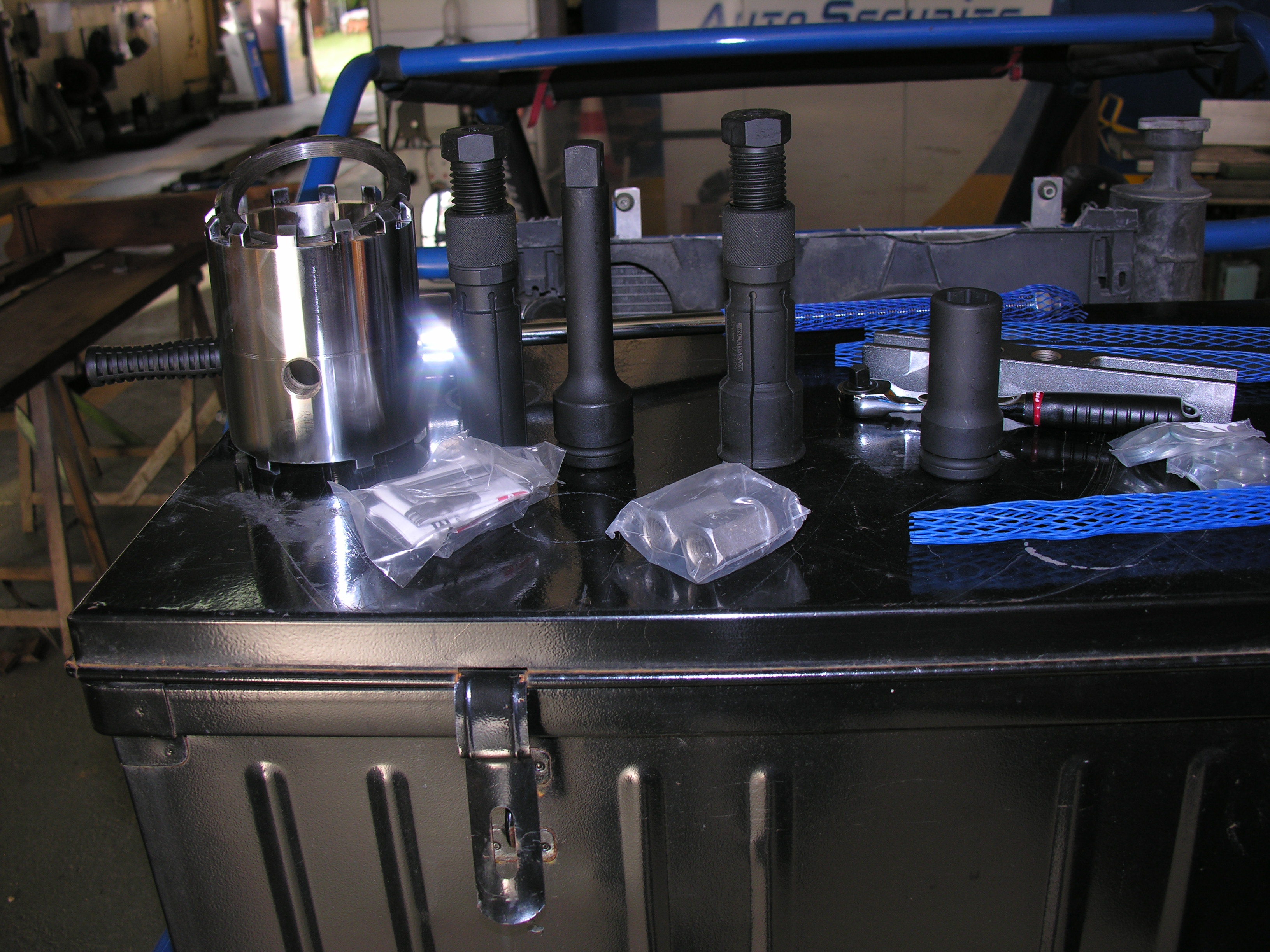

J’ai reçu ce matin les outils pour sortir la bague. Mais dans la commande il manque une entretoise qui permet de relier l’extracteur à la potence ou à la masse par inertie. Je l’ai fait pour me dépanner (le U.49BR1).
J’ai sorti la bague maintenant le porte fusée sort il sans démonter le palier inférieur ? Premier essai non pour 1 cm pivoter le cardan pour gagner des millimètres et au bonheur cela passe.
Voici les photos de l’outillage demain essai de dépose avec le moyeu complet
cordialement .

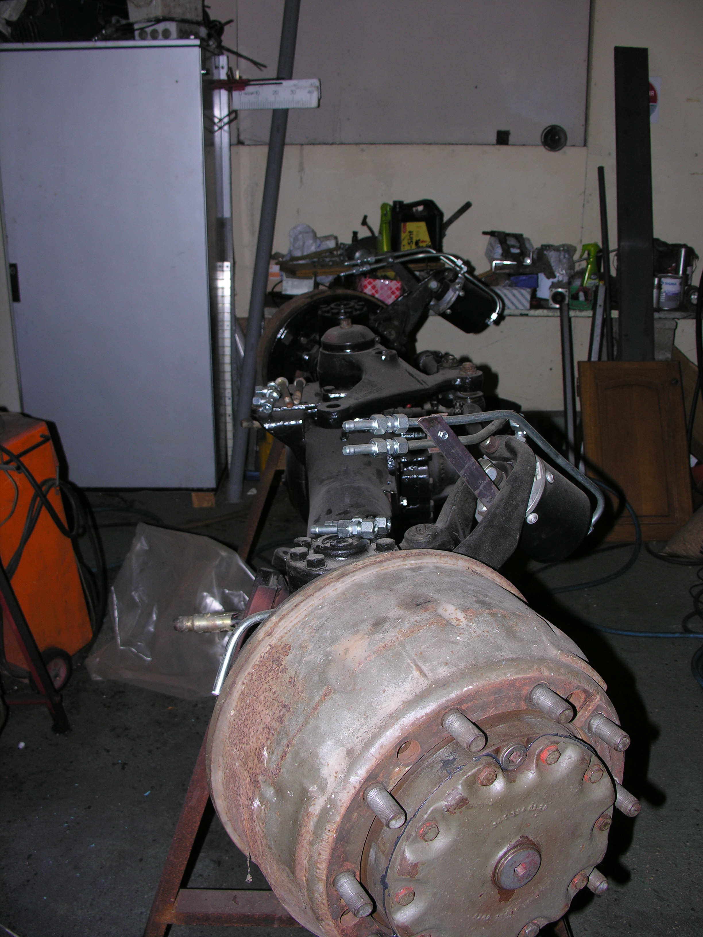

Le pont du kat avance
Sablage du pont et portes fusées
pont
pont
porte fusée
porte fusée

Voici des nouvelles le pont est fini de remonter j’ai pris du retard car j’ai remis en état de marche un petit tracteur avec son broyeur 6 mois pour le remettre en état du circuit de démarrage, de la commande du hilo, réparation de la cabine changement des marteaux du broyeur et fabrication d’un pare branche pour le tracteur et le broyeur et mise en action de l’ensemble. Je suis en train de faire les tuyaux de freins le premier grand tuyau est à refaire car je trouve qui ne suit pas du tout la courbure du pont.
A bientôt cordialement
john deere 4240 s
john deere 4240 s
pont
pont
pont
pont

enfin je prends le temps de mettre des photos
le camion est remonté pas fini car j'ai vendu l'emplacement de mon entreprise Il fallait que je déménage donc après débroussaillage de l'emplacement
remontage du pont faire les niveaux et le mettre en route car cela faisait plus de 5 ans qu'il n'avait pas démarré et avant son départ utilisation du treuil pour abattre un pin de 40 ans voici les photos
sur la route maintenant le camion roule à 80 avec un régime de 1900 trs environ mais il est mou je n'ai fait que 15 Km
recuperation photo 1 045.jpg (14.76 Kio) Vu 4138 fois
montage du pont
montage du pont
recuperation photo 1 046.jpg (13.79 Kio) Vu 4138 fois
