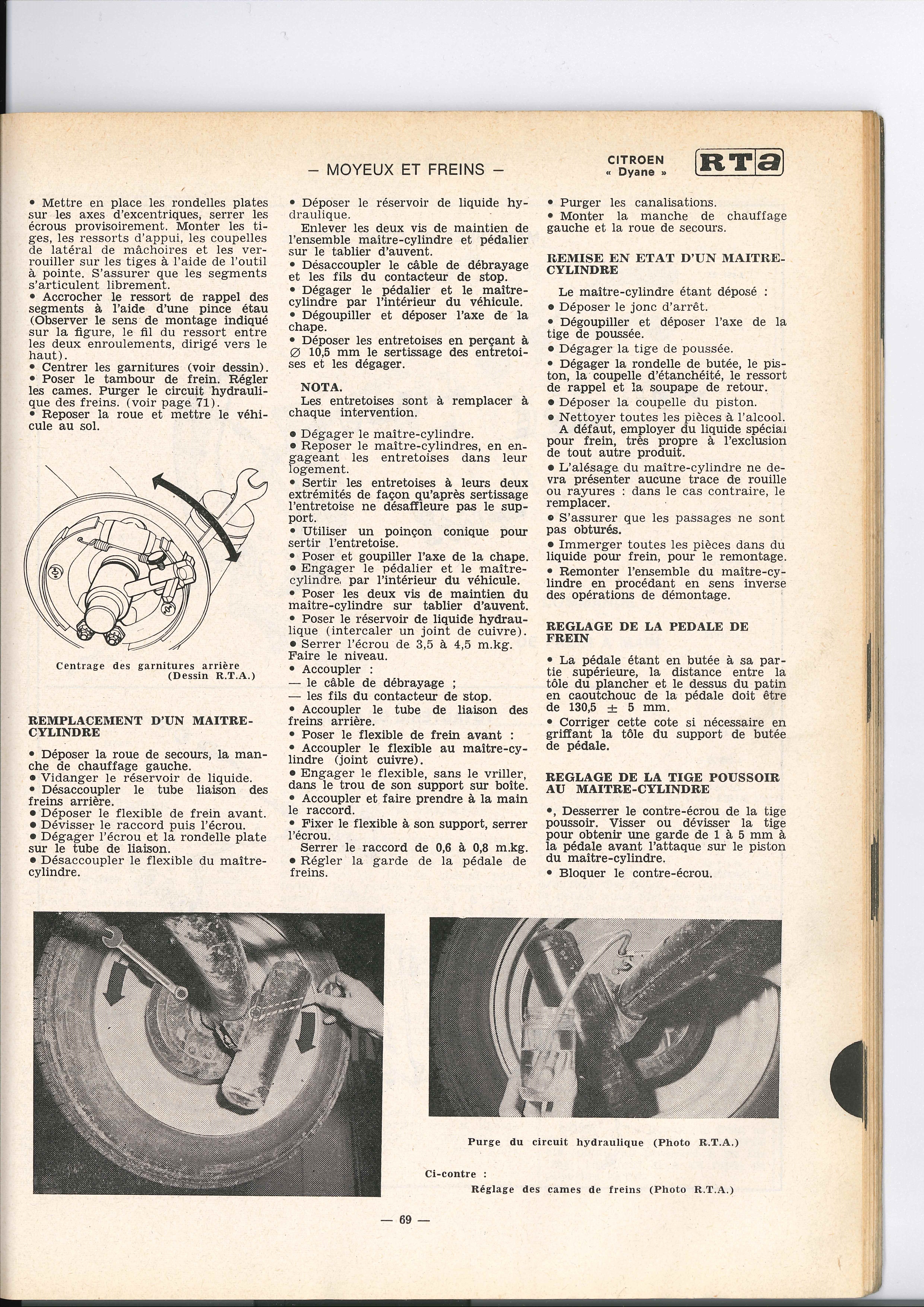

Ci-joint copie d’un montage flottant SG 2
- frein SG2

Ci-joint copie montage fixe 2 Cv avec outillage pour régler les garnitures avant montage
- 2CV
