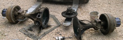

Un pont qui suinte très légèrement avant de manquer d'huile il faut en faire! Perso je toucherai pas sauf vrai fuite qui "pisse"!
Sinon faut enlever les étrier des lames pour le déposer et l'ouvrir, sans pour autant désacoupler tout la transmission, juste l'écarter nettoyer la portée et mettre de la patte (serijoint au analogue).

Merci pour ta réponse Mr p4 c exactement la manip que j'envisagé
Pour l'instant g débarrassé du joint bleu le partie du pont
Et mis un carton dessous pour voir si ça coule
Et dimanche je ferai un petit tour pour voir

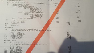

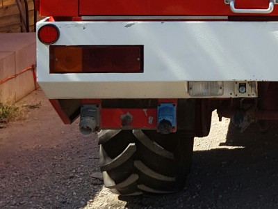

Si g la cg et rien de marqué pour le ptra

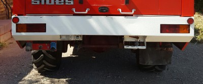

Juste une sortie d'air à l'arrière du camion
Donc c'est normal d'avoir rien

Messages : 3857
Re: Bigred
Sur le mien j'ai 16,5 t de PTRA sur la CG et pourtant j'ai pas les mains de freinage ...
Sur mon BR il est marqué jusqu'à 21,5t ...
Il y a un truc qui m'échappe :roll:

Photo plaque bt

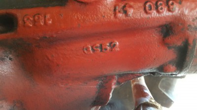

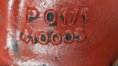

Pour le pont avant g pas trouvé de plaque mes des numéros

Si quelqu'un peut me donner des informations merci

Bigred a écrit :
Ca c'est pas une sortie d'air pour une remorque.

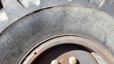

tu as un beau camion!! Quelle est la dimension de tes pneus? il me semble que c'est du 425?
Les pneus que tu as sont excellents dans la boue, mais pour faire beaucoup de route et de chemin, je ne pense pas que cela soit la monte idéale?

Pour les pneus niveau usure je sais à voir

j'ai le même montage sur une partie de mes camions.
l'usure est rapide sur route, assez cher (environ 1500 euros pièce en neuf) et quasiment introuvable en occasion. pas idéal pour un grand voyageur!! par contre, je pense que tu trouveras rapidement preneur si tu les vends en occasion!

Pour ce qui est du prix, ça depend beaucoup de l'état, j'en ai vu il y a 6mois sur LBC à 1000€ les 4, mais bien usés et surtout un peu vieux et craquelés.

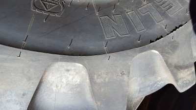

Les tiens ont l'air en bon état, mais on ne voit pas bien l'usure.
Pour le prix neuf:
http://www.allopneus.com/MICHELIN-XM47- ... 79132.html
C'est pas 1500€ Gérald exagère, et étant viticulteur ils passent hors taxe neufs.
Les tiens à vue de nez ( en regardant mieux tes photos, mais faudrait des zooms) je dirais qu'ils doivent être à 40/45% de gommes a l'avant et 30/35 à l'arriere, donc si on part sur 40% de 850€ neuf pour l'avant ça fait 340€ (x2 680€) et l'arriere 255€ (x2 510€) les 4 arondis à 1200€.

Demain je ferai des photos des 5 pneus qui sont en très bon état et pas craquelé
