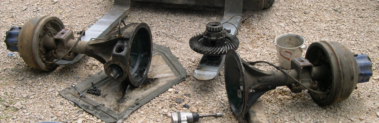

Un pont qui suinte très légèrement avant de manquer d'huile il faut en faire! Perso je toucherai pas sauf vrai fuite qui "pisse"!
Sinon faut enlever les étrier des lames pour le déposer et l'ouvrir, sans pour autant désacoupler tout la transmission, juste l'écarter nettoyer la portée et mettre de la patte (serijoint au analogue).

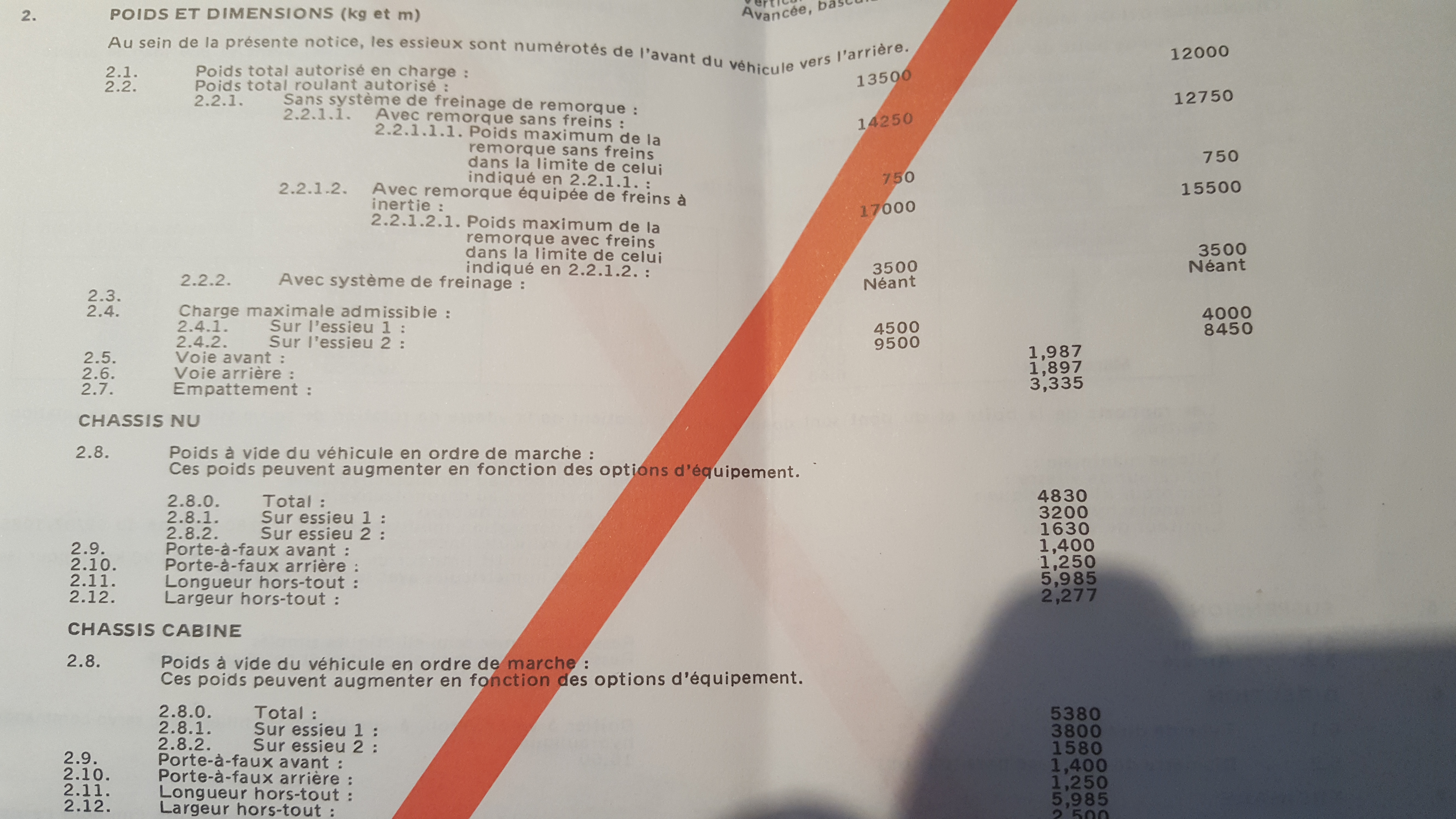

Vous avez compris que je suis novice dans le monde des pl et donc g beaucoup de questions qui vont vous sembler bête
Sur mon barré rouge il y a 2 ptra suivant le type de remorque
Donc le quel doit être inscrit sur la plaque de tare merci

C'est simple ou il à le circuit pour à remorque ou il ne l'a pas: une bouteille d'air dédié une valve de remorque et les mains d'accouplement à l'arrière.
Je dis ça car il peut ne pas y avoir les mains mais le circuit lui est présent.
Si tu n'as pas dutout de circuit remorque mais un crochet c'est 14t5.
Si absolument rien c'est pas de ptra.
Mais si tu demandes cela c'est que tu n'as pas la CG donc il doit venir des domaines?

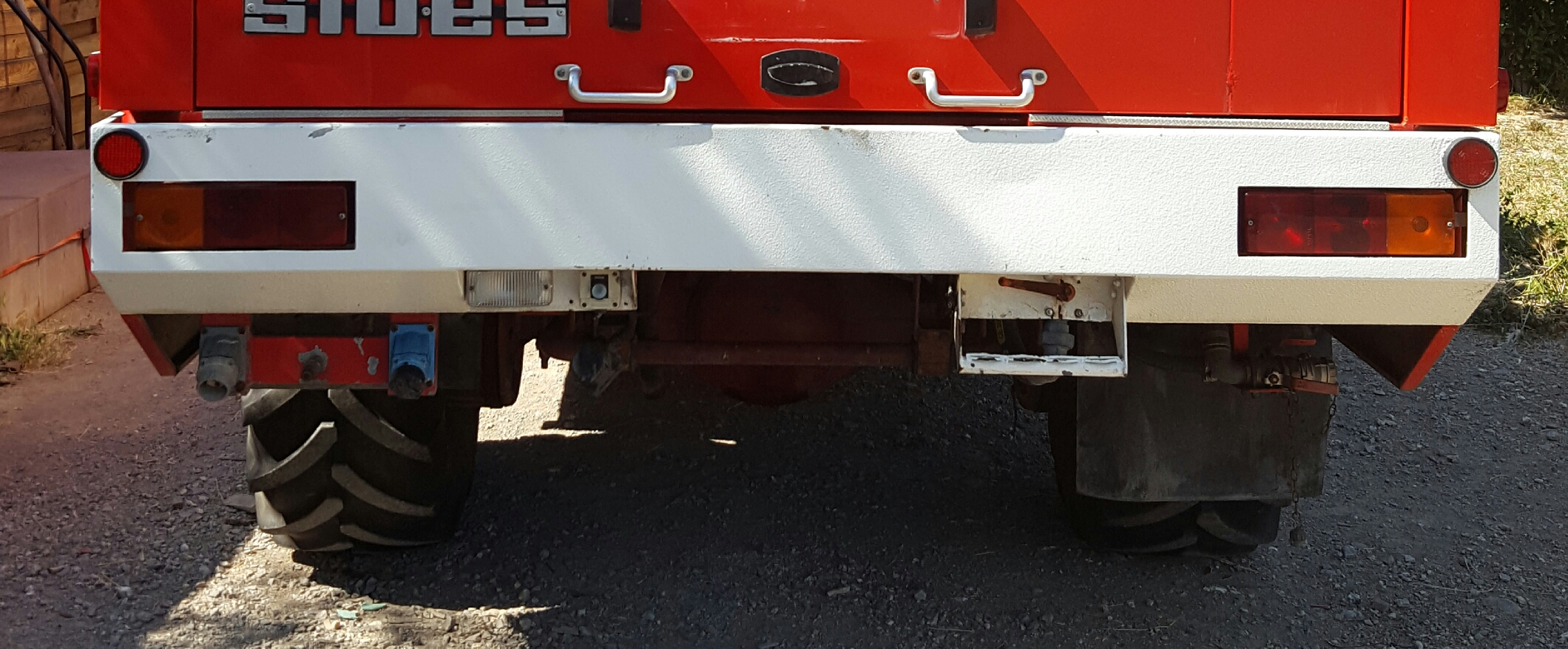

Si g la cg et rien de marqué pour le ptra
Juste une sortie d'air à l'arrière du camion
Donc c'est normal d'avoir rien

Sur le mien j'ai 16,5 t de PTRA sur la CG et pourtant j'ai pas les mains de freinage ...
Sur mon BR il est marqué jusqu'à 21,5t ...
Il y a un truc qui m'échappe :roll:

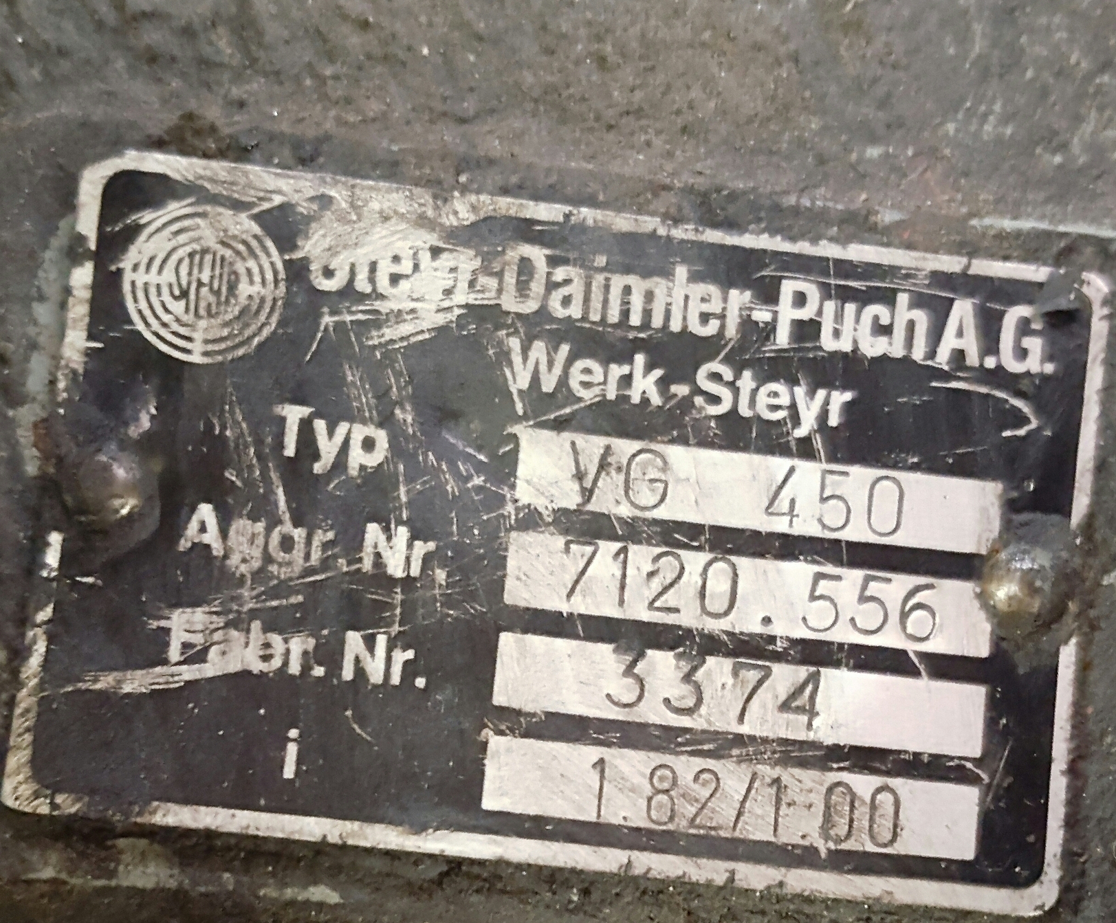

Photo plaque bt

Ca c'est pas une sortie d'air pour une remorque.

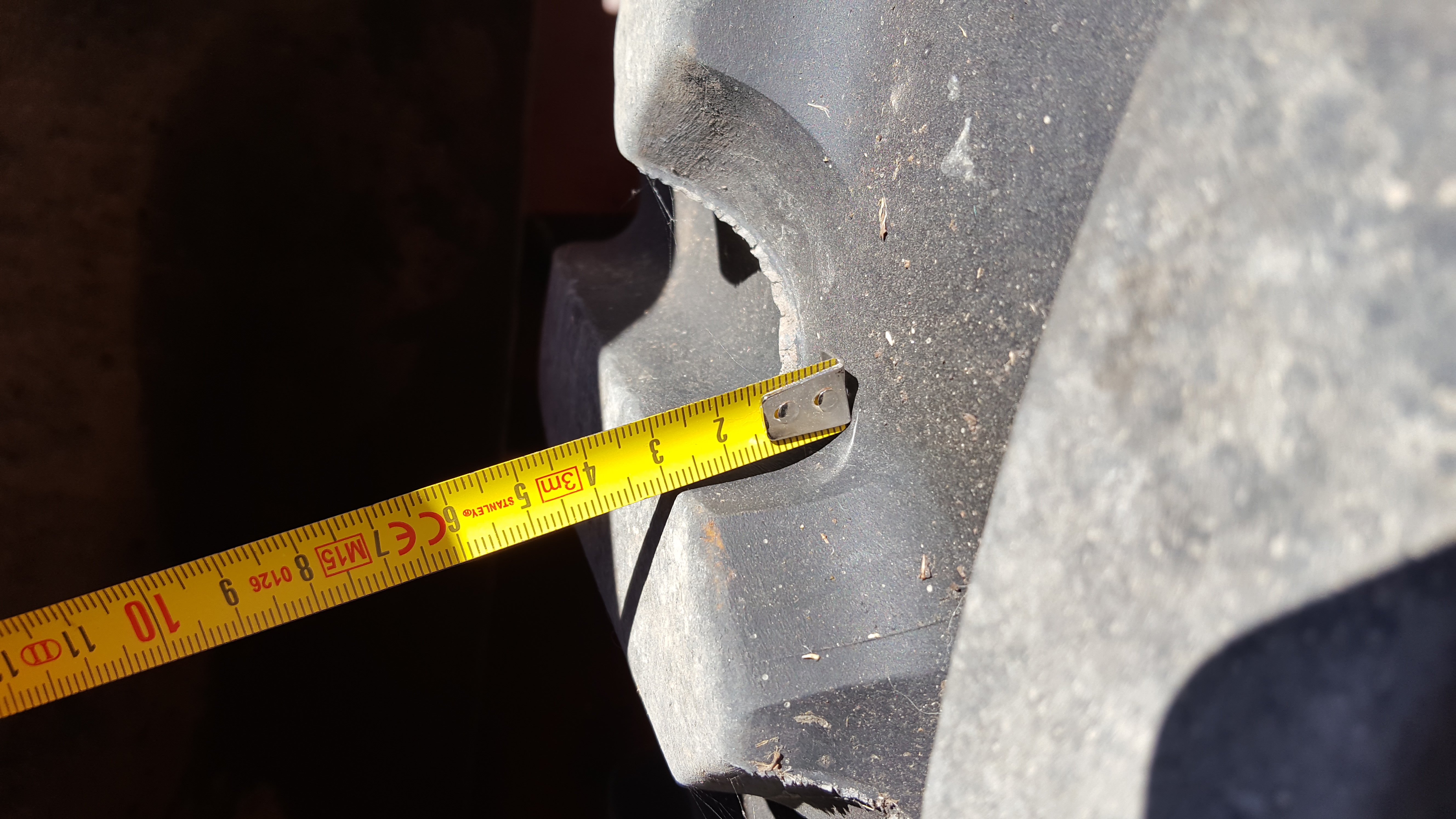

Pour ce qui est du prix, ça depend beaucoup de l'état, j'en ai vu il y a 6mois sur LBC à 1000€ les 4, mais bien usés et surtout un peu vieux et craquelés.
Les tiens ont l'air en bon état, mais on ne voit pas bien l'usure.
Pour le prix neuf:
http://www.allopneus.com/MICHELIN-XM47- ... 79132.html
C'est pas 1500€ Gérald exagère, et étant viticulteur ils passent hors taxe neufs.
Les tiens à vue de nez ( en regardant mieux tes photos, mais faudrait des zooms) je dirais qu'ils doivent être à 40/45% de gommes a l'avant et 30/35 à l'arriere, donc si on part sur 40% de 850€ neuf pour l'avant ça fait 340€ (x2 680€) et l'arriere 255€ (x2 510€) les 4 arondis à 1200€.

Demain je ferai des photos des 5 pneus qui sont en très bon état et pas craquelé
