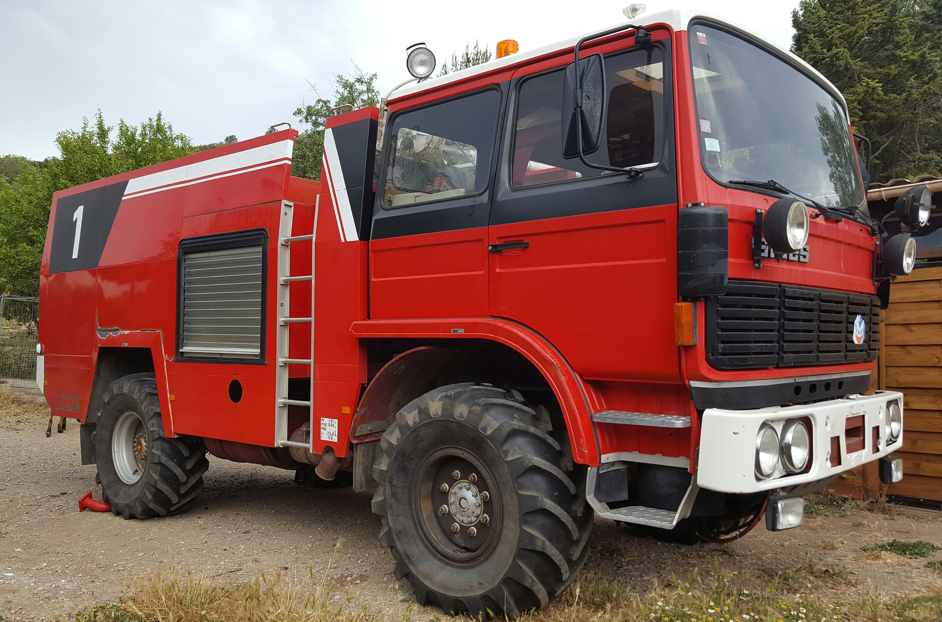

Donc l'idée est de transformer ce G290 en "camping car" pour réaliser un tour du monde à 4
Je souhaite réaliser le max moi même
Je veux rester sur du basique et solide

Tu mets le châssis à nu ou tu conserves la structure en la modifiant ?

Pour le moment l'idée est de conserver la structure actuelle

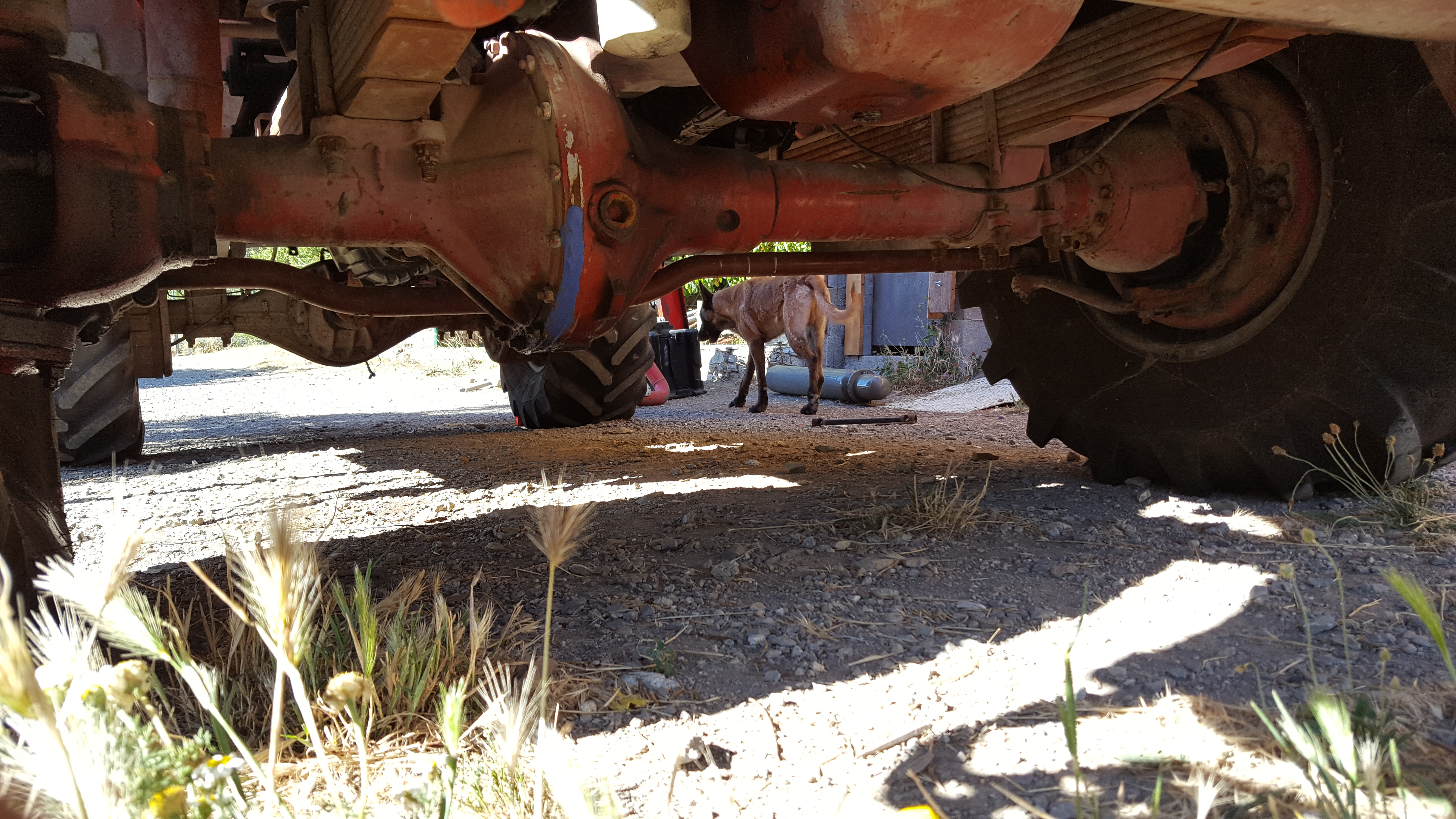

ok,si tu veux tu peut faire une photo du pont av ce serait cool...

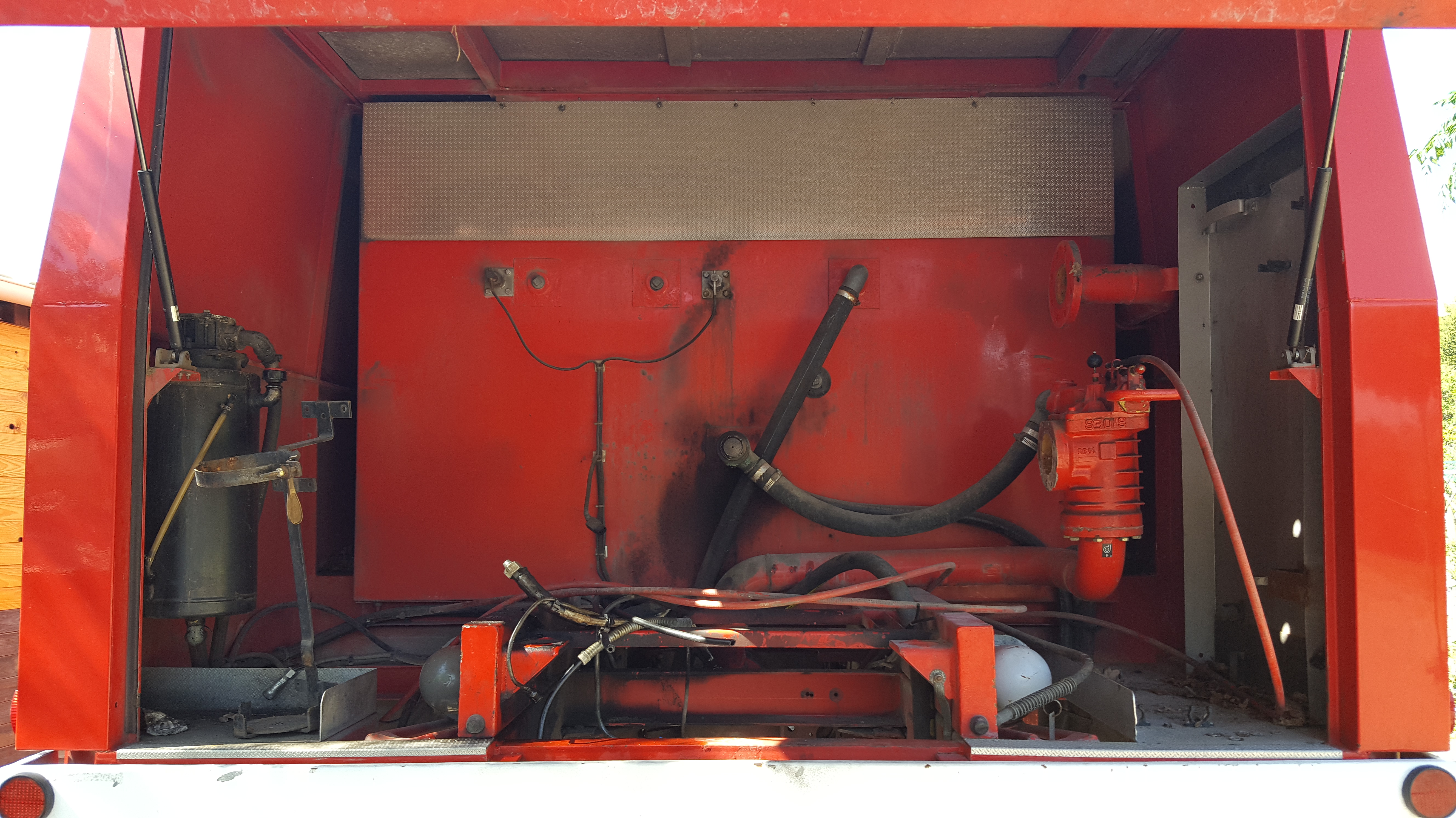

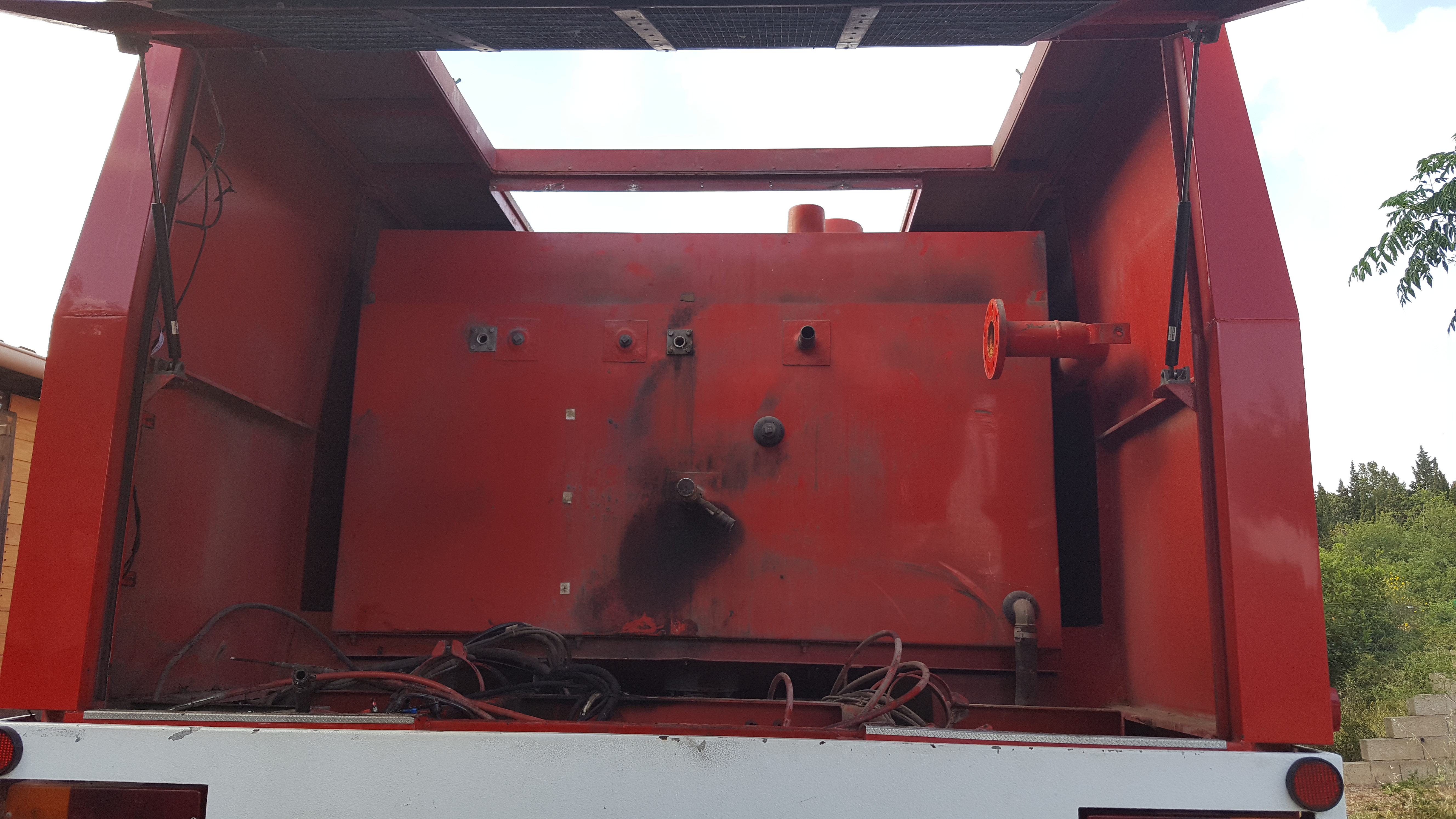

G fais un peu de vide à l'arrière
J'attends plus que mon ami avec son camion grue pour sortir les 2 cuves et descendre le canon

Bonne idée pour la structure, en la réhaussant il y a de quoi faire un truc sympa !
Le même PTAC que sur mon SM8, j'ai PTRA de 16,5.

Voilà la photo du pont avant
Pouvez vous me dire pourquoi c intéressant

:shock: :shock: :shock: non identifié pour moi :shock: :shock: :shock:
Si il y a une plaque d'identidication.

:shock: il n'as pas l'air en bonne forme ce pont, le corps est cassé ou c'est le joint qui est large ?
c'est quoi comme boite de transfert ?

C t ma crainte aussi mais après avoir enlevé le joint bleu rien à signaler :-)

3800€ 28000km jamais eu de souci même moins cher c'est pas le prix qui fait l'état.
Tiens un pont split, ptete une vieille base Herwaythorn.

Mr P4 a écrit : ptete une vieille base Herwaythorn.
Je me suis dit la même chose, ça ressemble un peu aux ponts que j'avais sur le Simca F594WMC
À mon avis si il y a ce bleu, c'est que quand même il y a un petit souci, fais le rouler un peu, je pense qu'il doit y avoir une fuite et rien que d'ouvrir à ce niveau là sur ce genre de ponts demande beaucoup de travail.
Ce qui est le plus étonnant , c'est d'avoir un split à l'avant et un banjo à l'arrière :shock:

Ça va être mon premier chantier mécanique j'espère rien de grave à voir !
Pouvez vous m'éclairer sur ce pont ?
C'est bien ou pas ?
C'est rare ?
Toutes les Infos seront les bienvenus avant d'ouvrir
