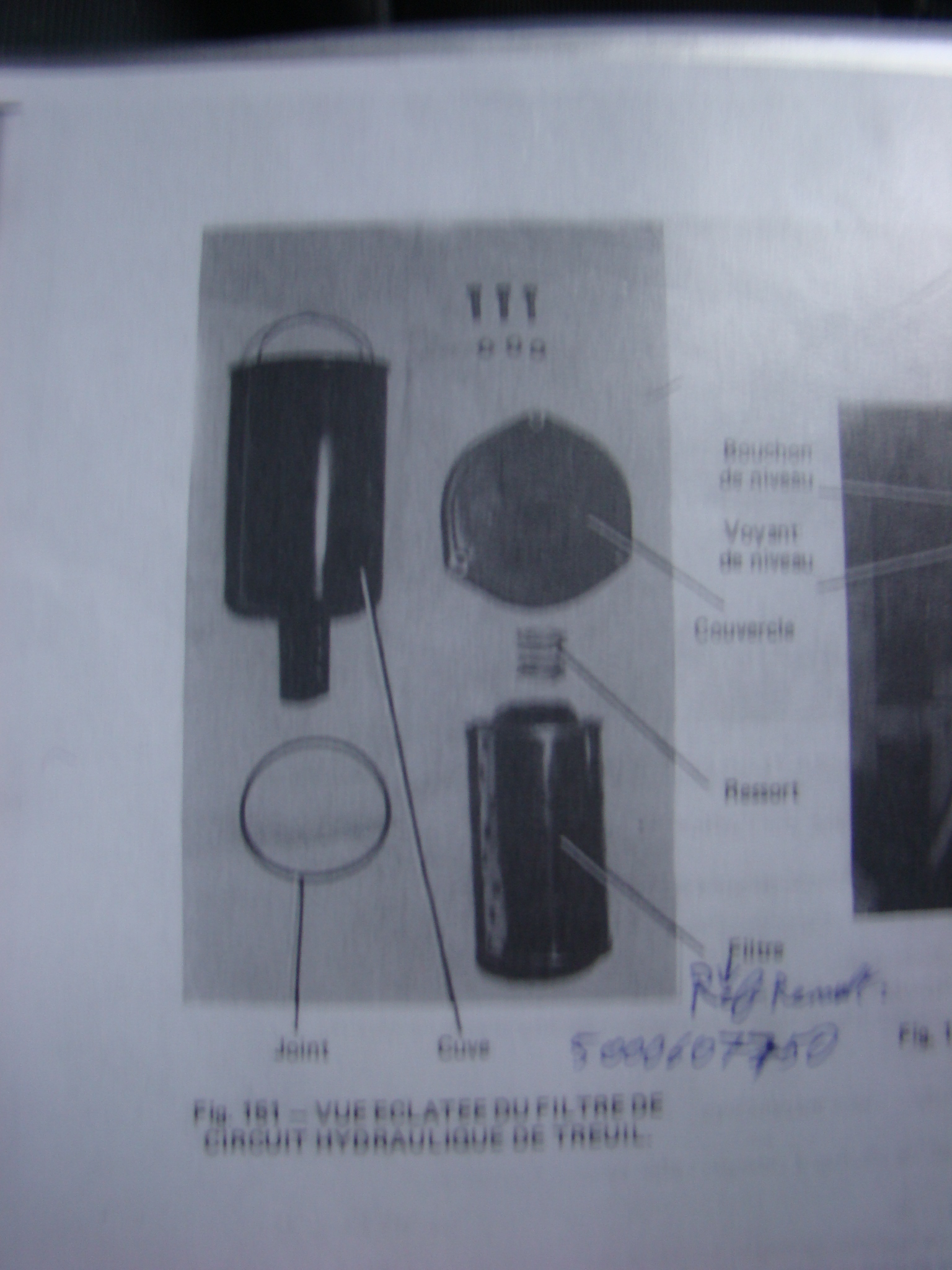

Et sinon, j'aurais bien changé le filtre aussi (référence renault 5000607750) sauf que chez Renault ils m'en demandent 605€!! Vous savez où vous procurer ça à un prix normal?? (Est ce que je suis le seul à me soucier de ce genre de trucs ou bien?)
ça va d'ailleurs être une partie de plaisir, la trappe de visite est contre la caisse et j'ai pêté une vis d'accès... Du coup va falloir tomber la boite pour forer et re tarauder cette merde pour avoir accès au filtre.. Mais bon, comme ça j'en profiterai pour me faire une trappe de visite dans la caisse par le dessous...

Et sinon, j'aurais bien changé le filtre aussi (référence renault 5000607750) sauf que chez Renault ils m'en demandent 605€!! Vous savez où vous procurer ça à un prix normal?? (Est ce que je suis le seul à me soucier de ce genre de trucs ou bien ?
De quel filtre parles tu ?
Je viens de retourner les 15 pages concernant la réparation du treuil du MAT 3120 et le Catalogue de pièces détachées et je ne l'ai pas trouvé, pour la bonne et simple raison c'est qu'il n'en parle pas ou très peu ...
Tu aurais un éclaté de cette pièce ?
A mon avis, tu le démontes et tu le nettoies parceque 605€ ça fait mal au ...
Sinon, je t'avais dis 38 litres la contenance du réservoir mais en fait, en tout il faut 45 litres, tu as 4 litres dans le réducteur et le reste est dans toute la tuyauterie.
Oliv' :wink:

Du filtre qui est à l'intérieur de la boite hydraulique, j'ai un éclaté sur la revue technique, je choppe ça et je le post ;-)
Voilà pour l'éclaté de la pièce...
