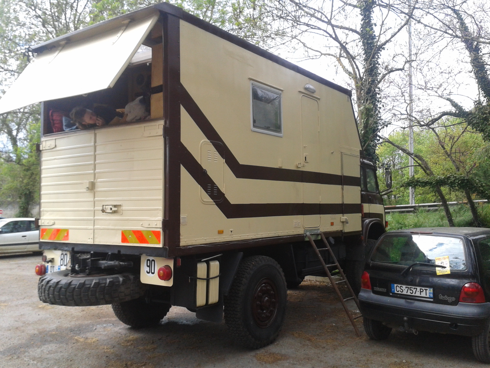

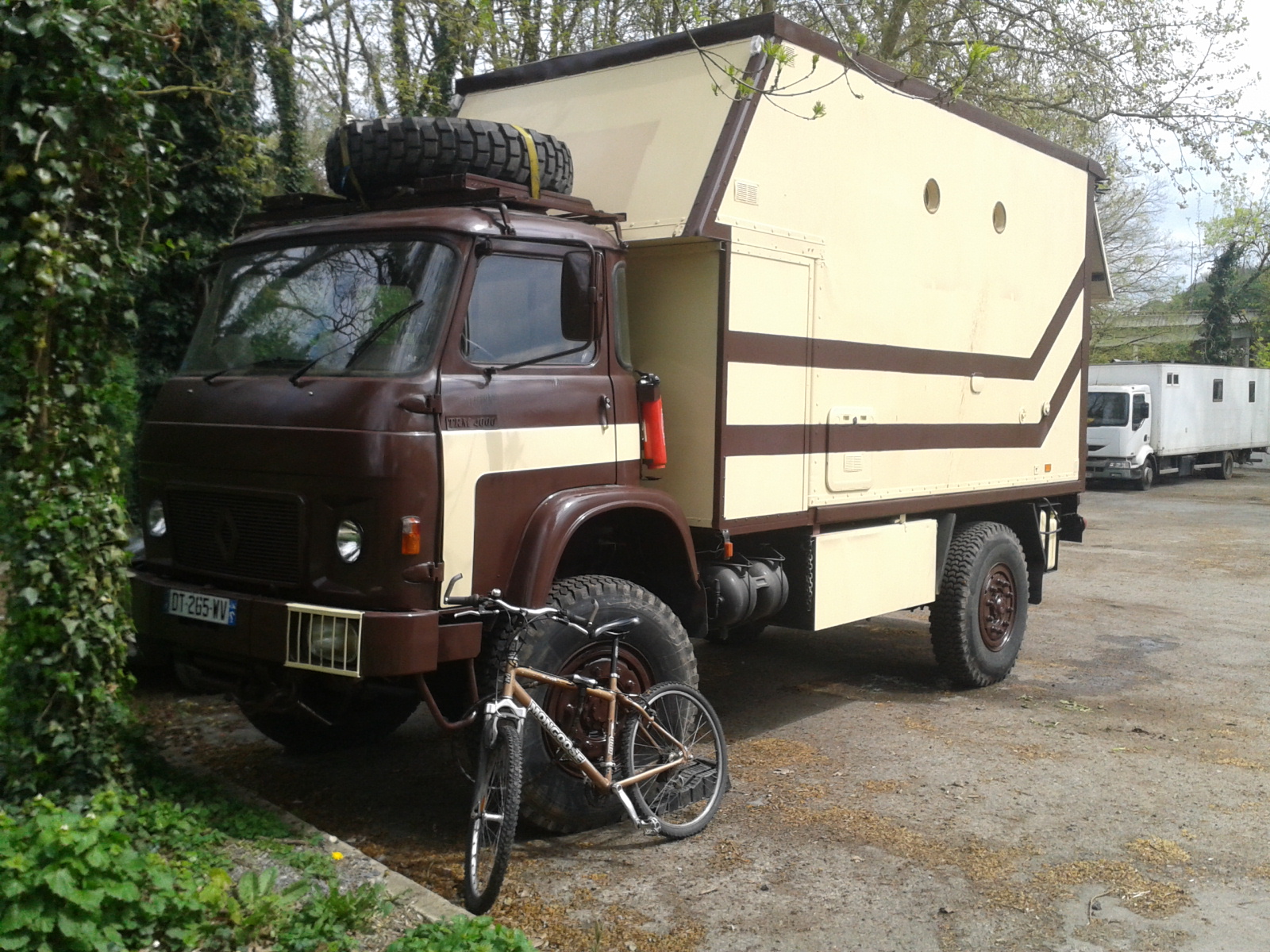

Le projet prend forme, encore pas mal de bricoles à gèrer mais ça finira par le faire... Sinon mon treuil ne passe plus en position crabotage, une idée??
