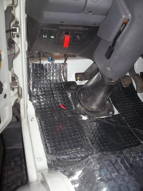

Pour mon Cabstar j'ai acheté un rouleau d'alu-butyl sur Ebay.
Ca vient d'allemagne, 69€ pour 2,5m² (50cm x 500cm) + frais de port 13,90€ par DHL.
J'ai pris ça car c'est autocollant, et pratique pour les surfaces non planes (type arrière de cabine avec les nervures de renfort, ou encore l'intérieur des portières).
http://www.ebay.fr/itm/Silent-Coat-ADA- ... 00558483?
J'ai revêtu tout l'intérieur de la cabine + intérieur des portes.
Pas encore testé la différence au niveau du bruit, (car l'alimentation moteur est démontée donc pas possible de démarrer) mais sur l'emballage du produit, c'est annoncé -54dB ! (en crête à 136Hz ou -31,7dB en résonance à 800Hz : reste à confirmer par un essai moteur tournant). Par contre j'ai lu des sujets dans lesquels certains avaient mis ça dans leur auto et le niveau de bruit avait considérablement baissé.
Pour ce qui est de la tenue à la chaleur sur capot moteur, je ne sais pas dire, mais c'est indiqué température jusqu'à 140°C
J'ai trouvé ce produit super simple à installer, ça se découpe aux ciseaux et ça colle bien. épaisseur 2mm.
Poids de 9kg environ pour 1 rouleau de 2,5m²
