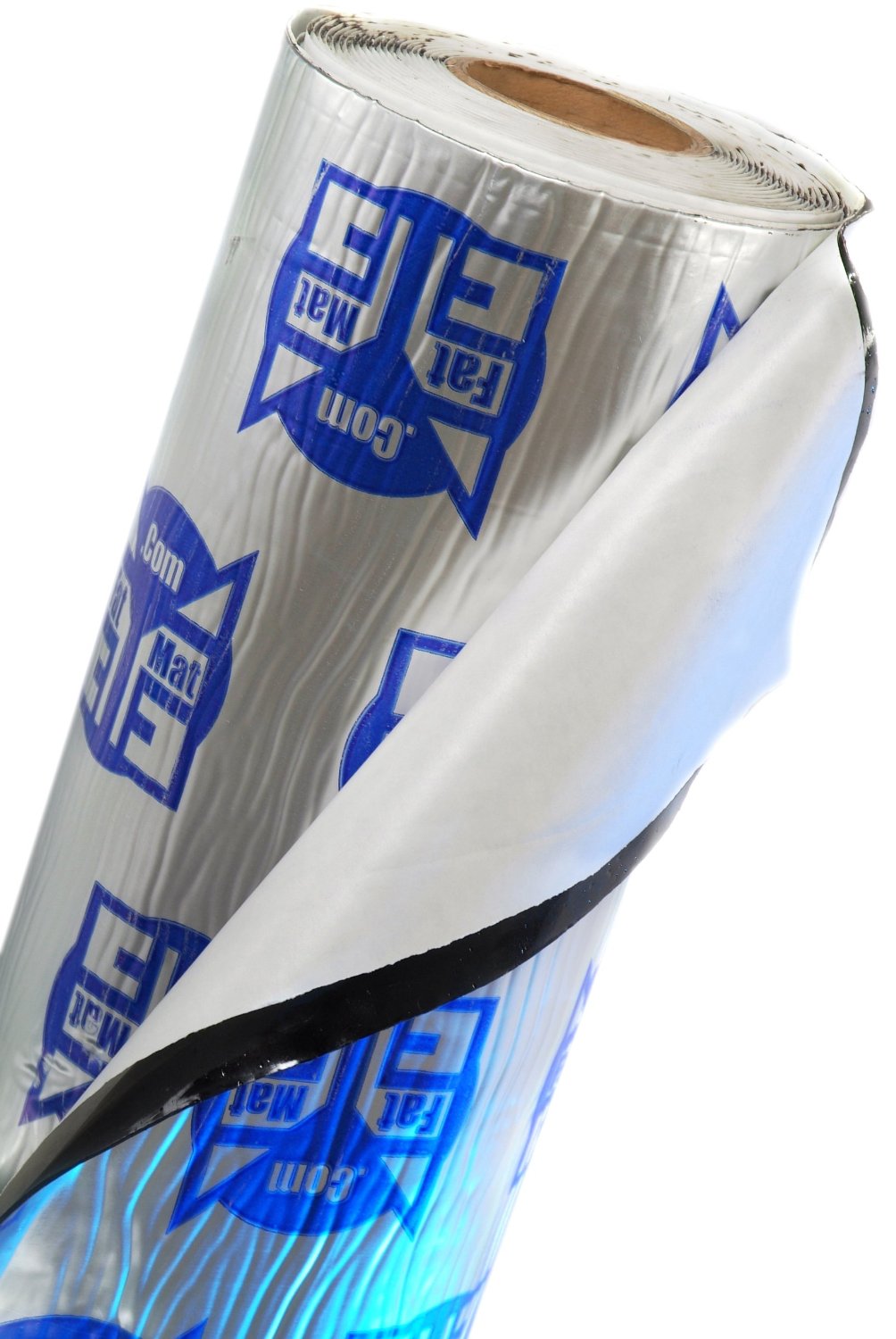

Sur un blog canadien d"aménagement d'un L300, j'avais vu ça:
FatMat Self-Adhesive FatMat Sound Deadener Bulk Pack with Install Kit - 100 Sq Ft x 50 mil Thick
Un jour ou l'autre j'aimerais améliorer l'isolation sonore de la cabine du cabstar.

c'est quoi le composant de cet isolant...
je pense que c'est un composé bitumé avec une feuille d'alu non? comme celui ci?
http://www.triangle-insonorisation.com/ ... atalu.html
matalu.pdf
(355.94 Kio) Téléchargé 339 fois
si c'est le cas ça réduit énormément les vibrations qui engendrent pas mal de bruit mais ca n'est pas un isolant puissant si utilisé seul.
il s'utilise pour ajouter de la masse et casser les vibrations (donc ce produit est top pour ces deux choses) mais c'est plus a considérer comme l'avant couche d'un isolant phonique.
Utilisé seul ce produit réduit juste les bruits des vibrations de la tôle qui peuvent être énormes en fonction de la construction du véhicule...
en effet sur les L300 la tôle est assez libre et elle occasionne des résonances avec le bruit du moteur dans l’arrière du véhicule, du coup ca doit être assez utile.
je ne sais pas ce que ca donnerait pour ton gros mais j'opterais pour un isolant phonique moins axée sur la vibration...
