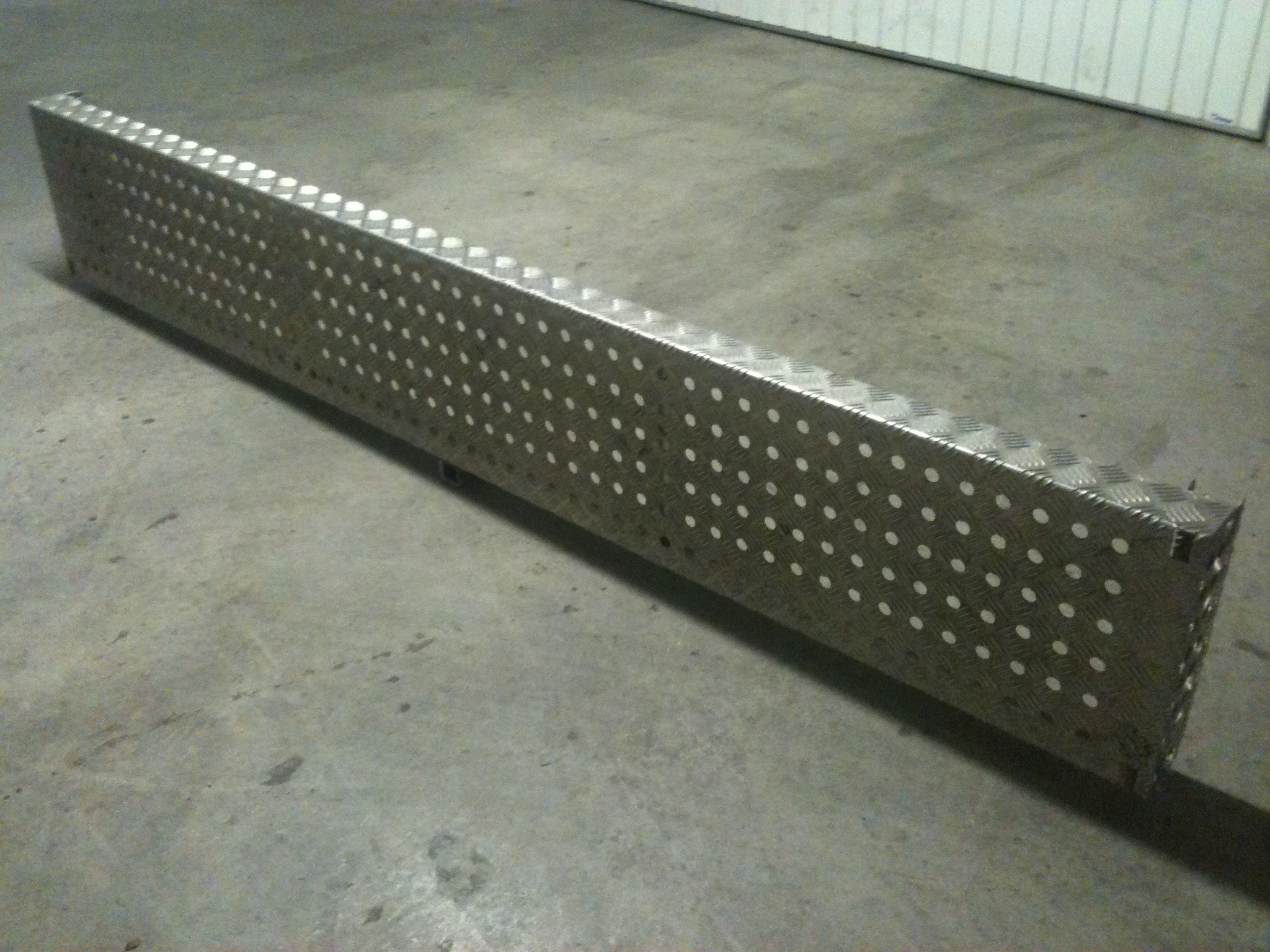

On m'a offert une belle plaque d'aluminium de style gros échafaudage
qui va accueillir la 125 cm2 d'ici les prochains jours !
Là oú je ne pourrai pas souder en personne le support du porte
moto en aluminium, il fait 254 cm, faut que je le fasse raccourcir
de 25 cm pour qu'il soit à la bonne taille, bien attendu j'ai
besoin du soudeur pour refermer les côtés ...
Elle sera boulonné sur deux profilés carré 4.5x4.5 en fer de 3mm,
et coulissera comme un tiroir sous les roues de secours pendant les
manœuvres de levages/déposes ...
Voici la bête qui sera au cul pour la TW :
Il viendra glisser sous les roues de secours, dans les deux carrés
du faux châssis plateau :

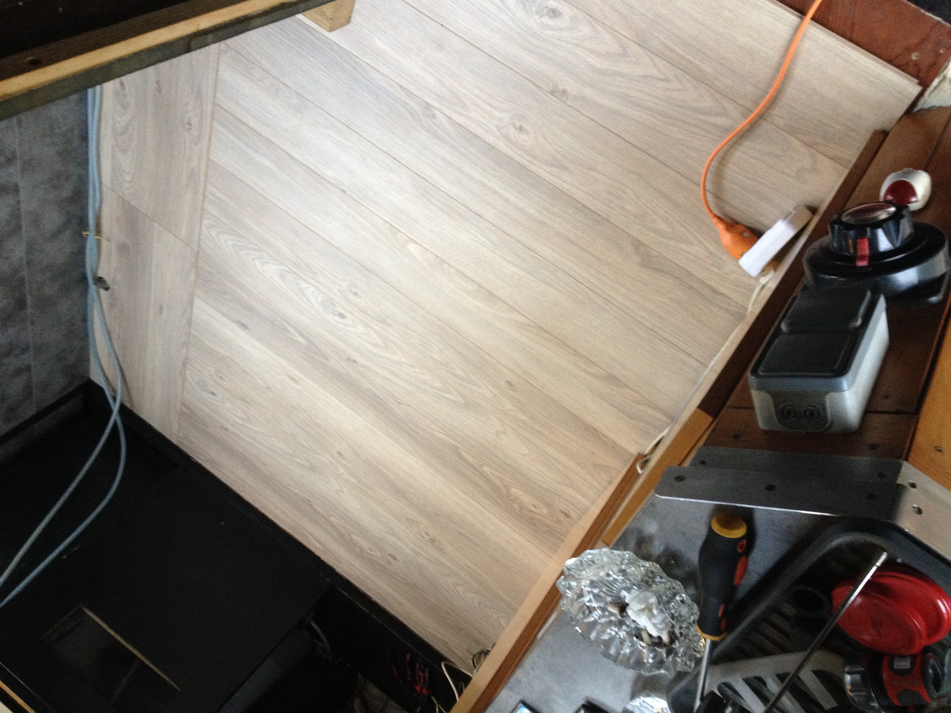

Pose des panneaux en CP de 1 cm pour accueillir le lit ..!
Habillage des murs sous les fenêtres en lattes de PVC et les parties au-dessus en lambris vernis ..!
2 cm d'isolation au sol puis du CP de 5mm plus le parquet pour finir le sol du salon ..!

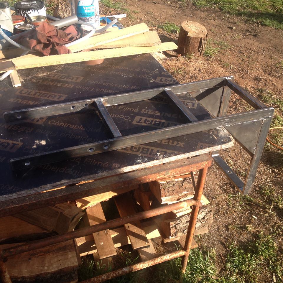

remplacements des tubes rouillé par deux barres pleines et supports de roues plus les crochets de fixations soudé :)

pose du châssis en tiroir pour accueillir le plateau en alu ..
rallongesur mesure pour lever la moto ..

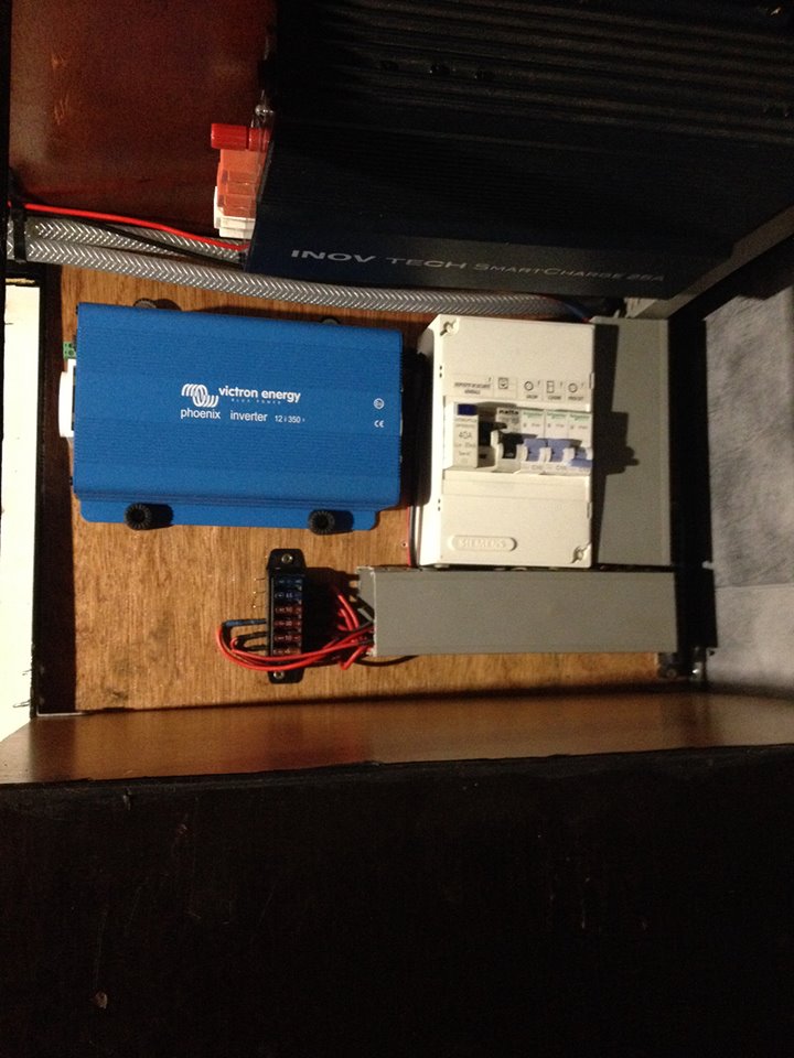

partie électrique 12volts et coffret disjoncteur pour le 230volts ..

Heuuu là je ne vois pas ce que tu vu dire sur la dernière tof … où vous voyez écrit TRM car je suis sobre depuis trop longtemps :mrgreen: :lol: fouet
disjoncteur réseau 230v via le Quattro :p
Yop La Caro :D
Pour la machine je la fait fonctionner sur un Quattro victron 5000VA 48V sur batteries et panneaux solaire, elle est branché sur l'eau soit en direct via l'extérieur ou sur le réseau camion de la pompe à eau, pour l'évacuation elle se fait dehors soit dans un tank d'eau grise ou dans les égouts …
