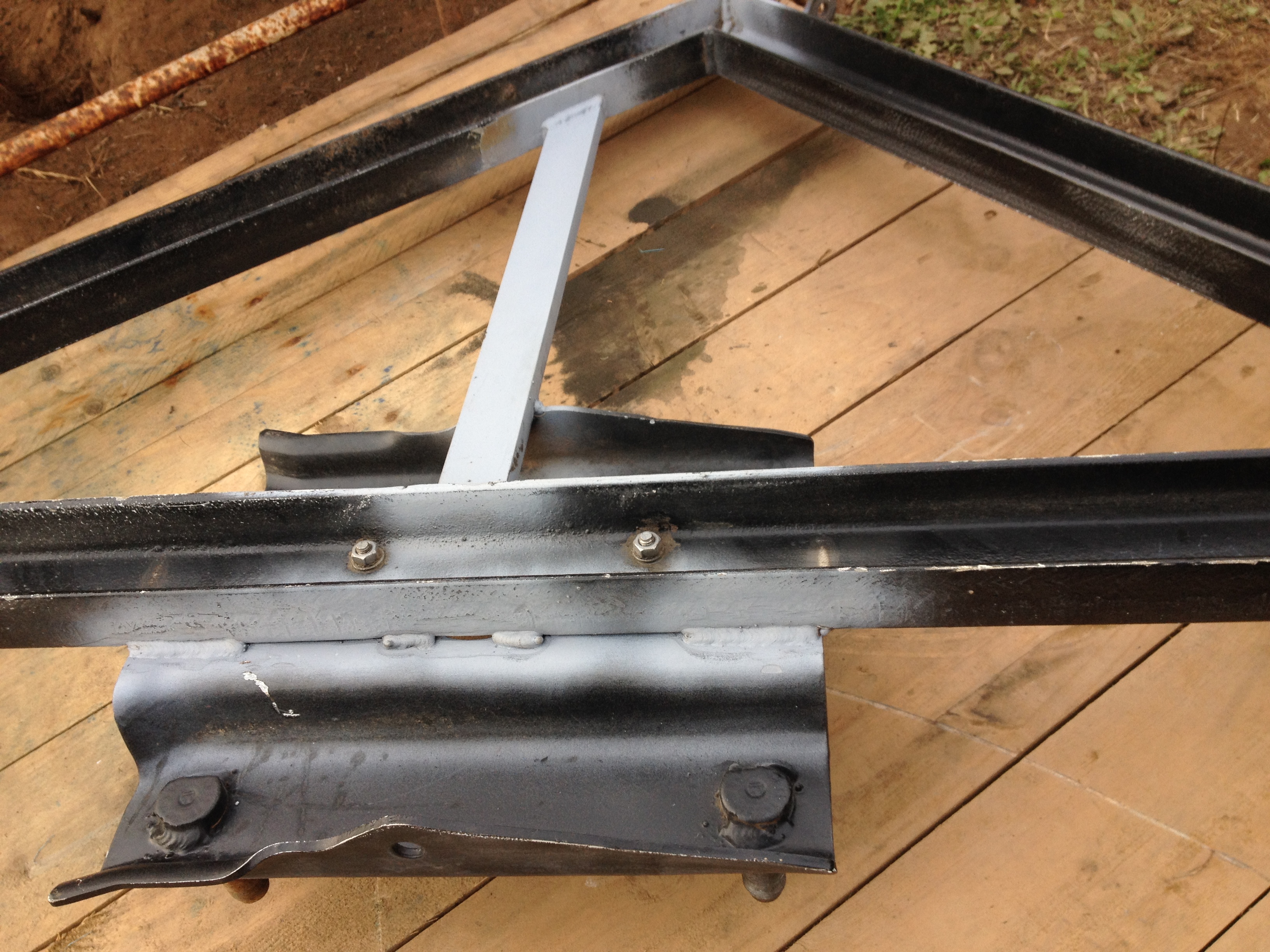

j'ai gardé le châssis en acier sous le lit avec la porte coulissante Salon/coffre que j'ai poncé et mis une proctection de peinture métal noir ..! <br />Pose des panneaux en CP de 1 cm pour accueillir le lit ..!<br />Habillage des murs sous les fenêtres en lattes de PVC et les parties au-dessus en lambris vernis ..!
2 cm d'isolation au sol puis du CP de 5mm plus le parquet pour finir le sol du salon ..!
remplacements des tubes rouillé par deux barres pleines et supports de roues plus les crochets de fixations soudé :)
Quatre de mois de travail pendant cette hiver sous les conditions météo aléatoire, le résultat me satisfait comme je le souhaité :wink: :D @pluche
pose du châssis en tiroir pour accueillir le plateau en alu ..
