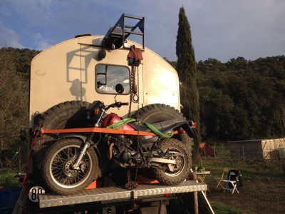

C'est un métier certes mais pour de la grosse soudure comme j'ai,
la difficulté est minim avec l'épaisseur du fer, je pense en être
capable de ça, puis si c'est juste collé il y cas mettre un coup
de disqueuse et refaire :mrgreen: je pense laisser en plus
les quarte points fait par Toine, ça serra plus costaud ...
Pour l'inoxydable et l'alu ce n'est pas la même histoire, plus difficile
quand on a pas le Tig et le bon réglage pour ne pas faire tout fondre !

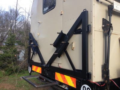

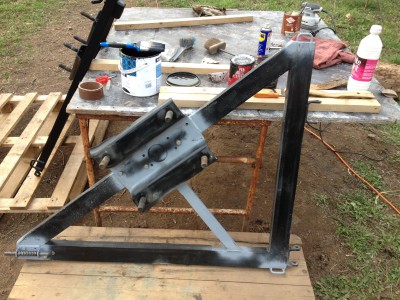

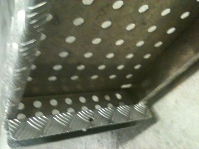

On m'a offert une belle plaque d'aluminium de style gros échafaudage
qui va accueillir la 125 cm2 d'ici les prochains jours !

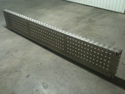

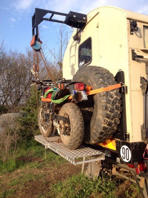

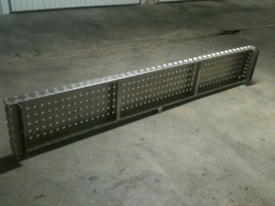

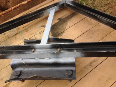

Là oú je ne pourrai pas souder en personne le support du porte
moto en aluminium, il fait 254 cm, faut que je le fasse raccourcir
de 25 cm pour qu'il soit à la bonne taille, bien attendu j'ai
besoin du soudeur pour refermer les côtés ...
Elle sera boulonné sur deux profilés carré 4.5x4.5 en fer de 3mm,
et coulissera comme un tiroir sous les roues de secours pendant les
manœuvres de levages/déposes ...

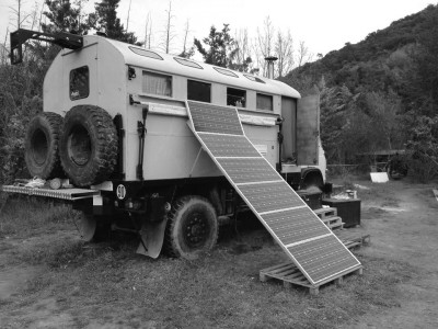

Voici la bête qui sera au cul pour la TW :
Il viendra glisser sous les roues de secours, dans les deux carrés
du faux châssis plateau :

Yallaaaaaaa c'est reparti pour un an de plus :D

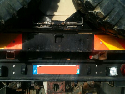

Ce coup ci je l'ai présenter avec deux sangles sur le shelter :wink:
Le seul hic c'est qui manque la plaque constructeur en alu dans la cabine :roll:
Normale car le père Toine a changer la cabine avant de me le vendre et qu'il a oublié de la remettre sur la nouvelle :mrgreen:
J'ai failli repartir pour ça avec une contre visite ... donc si Mr Antoine passe sur ce poste il sera tigen de me renvoyer son numero en Mp
pour savoir si vous avez encore la cabine dans votre hangar :wink:

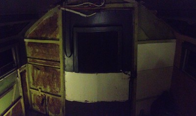

Enfin poser sur un terrain que je loue pour une partie de l'hiver, j'ai décidé de refaire tout le shelter en isolation avec du styrodur de 4 cm car il est super mal isolé ..!
Vous partage des photos du chantier au fur et à mesure des étapes :wink:

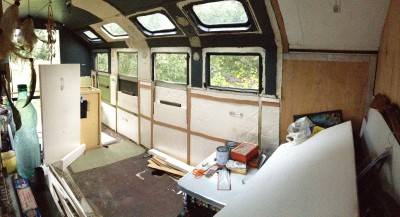

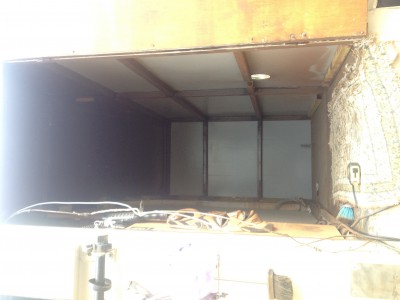

XPS de 4 cm sur les murs et plafond puis 2 cm au sol ;)
Habillage avec du C.P
J'ai effectivement trouvé un morceau de chêne comme isolation sur le haut du panneau de droite oú il n'y a pas de colle ... Je ne sais pas pourquoi ils ont fait ça, curieux ...!
Les fenêtres coulissante mais quel système de merde car la partie inférieur n'est pas isolé et l'eau glisse le long du verre pour être récupéré dans un U du châssis de l'armature qui est légèrement de biais, de là l'eau est évacuée par un tube de cuivre ... Drôle de confection, je ferais dans photos de jour pour mieux visualiser lol

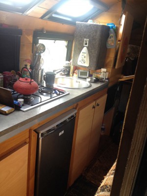

C'était bien commencé mais mes problèmes de canal carpien mon vite rappellé à l'ordre, il va falloir sérieusement que je passe sur la table pour pratiquer une opération :mrgreen:
Retour au camion et Check up de l'aménagement, à ce jour comme sitée plus haut l'isolation est fini et l'agencement ainsi, changement du coin salon en salon de style marocain en hauteur, je voulais avoir une niche pour mes chiens car ils squattaient le couloir et les banquettes, puis de pouvoir profiter de cette surface rehaussé pour l'utiliser en salon assie ou canapé une fois allongé et par la même occasion d'avoir des coffres plus volumineux, le tout est rehaussé de 70 cm, pour les curieux je mettrais de photos quand j'aurais tout habillé en lambris :wink:
Pour le styrodur au niveau de l'isolation c'est très bien comme produit, il n'y a plus de condensation à l'intérieur à cause de ponts thermiques, de plus, j'ai mis du liège sur les parties métallique de l'ossature.

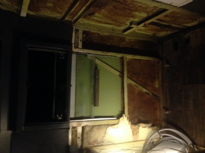

Le lino d'origine du shelter qui datée de 14/18 est partie à la benne, j'ai eu la surprise de voir le bon état du plancher en chêne massif, j'aurais bien voulu le garder en apparent mais il aurai fallu que j'isole par le dessous, c'était un peu trop de manœuvre à mon goût. J'ai donc choisi de mettre 2 cm de Xps recouvert de C.P en 5 MM et d'y rajouter un parquet flottant isolé de 9mm.
Aller je vais me remettre au boulot car j'ai reçu un nouveau frigo à compression qui remplace l'ancien tri-mixte qui est très energivore :wink:

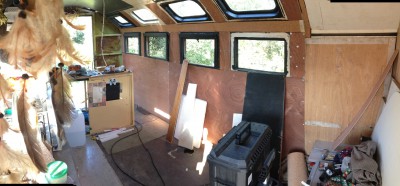

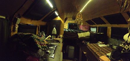

Re: Gipsy
Yépa mise à jour du dernier poste :wink:
j'ai gardé le châssis en acier sous le lit avec la porte coulissante Salon/coffre que j'ai poncé et mis une proctection de peinture métal noir ..! <br />Pose des panneaux en CP de 1 cm pour accueillir le lit ..!<br />Habillage des murs sous les fenêtres en lattes de PVC et les parties au-dessus en lambris vernis ..!

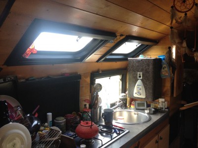

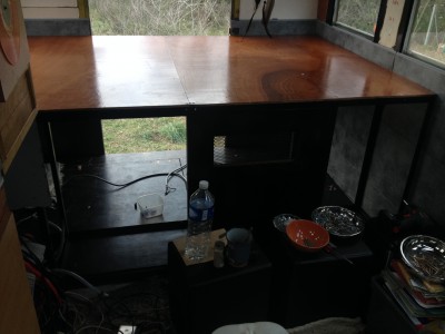

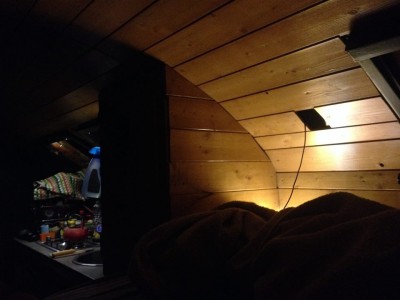

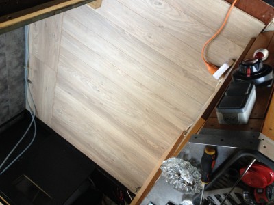

2 cm d'isolation au sol puis du CP de 5mm plus le parquet pour finir le sol du salon ..!

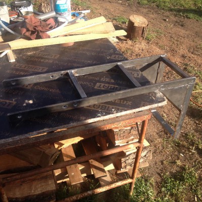

remplacements des tubes rouillé par deux barres pleines et supports de roues plus les crochets de fixations soudé :)
Quatre de mois de travail pendant cette hiver sous les conditions météo aléatoire, le résultat me satisfait comme je le souhaité :wink: :D @pluche
pose du châssis en tiroir pour accueillir le plateau en alu ..
rallongesur mesure pour lever la moto ..
lambris fini ;)
lambris fini ;)
Le lounge pour les fauves hihihiiii

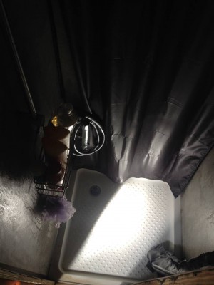

La douche à finir avec des baguettes de finitions, pose d'un mitigeur thermo-statique pour ne plus se bruler les fesses ;)

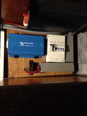

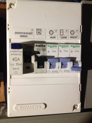

partie électrique 12volts et coffret disjoncteur pour le 230volts ..

Génial, un sacré taff, tu peux être fier. Et quel gain au niveau confort de l'isolation.

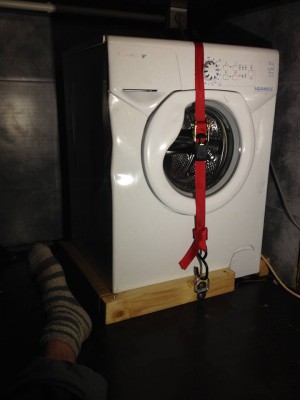

Pour la machine à laver tu fonctionnes comment en eau, électricité, évacuation ?

Saluuut, merci les z'amis :D
Thierry j'ai eu cette idée aussi de mettre un peu de matos dans les jantes à l'arrière, puis quand j'aurais trouvé de la bache épaisse noir je
ferais deux protèges roues avec œillets inox et tendeurs élastiques pour éviter qu'ils sèchent au soleil :idea:
Heuuu là je ne vois pas ce que tu vu dire sur la dernière tof … où vous voyez écrit TRM car je suis sobre depuis trop longtemps :mrgreen: :lol: fouet
disjoncteur réseau 230v via le Quattro :p
Yop La Caro :D
Pour la machine je la fait fonctionner sur un Quattro victron 5000VA 48V sur batteries et panneaux solaire, elle est branché sur l'eau soit en direct via l'extérieur ou sur le réseau camion de la pompe à eau, pour l'évacuation elle se fait dehors soit dans un tank d'eau grise ou dans les égouts …
Je suis dans le Var et j'ai des projets en cours qui me prenne beaucoup de temps puis le rasso n'est pas juste à coté pour aller voir les copains de BMH, en 2017 Bernard à dit qu'on ferait le rasso sur mon nouveau terrain de 1ha, y'a des bosses partout pour faire les fifous avec nos bouzins 8) :wink:
