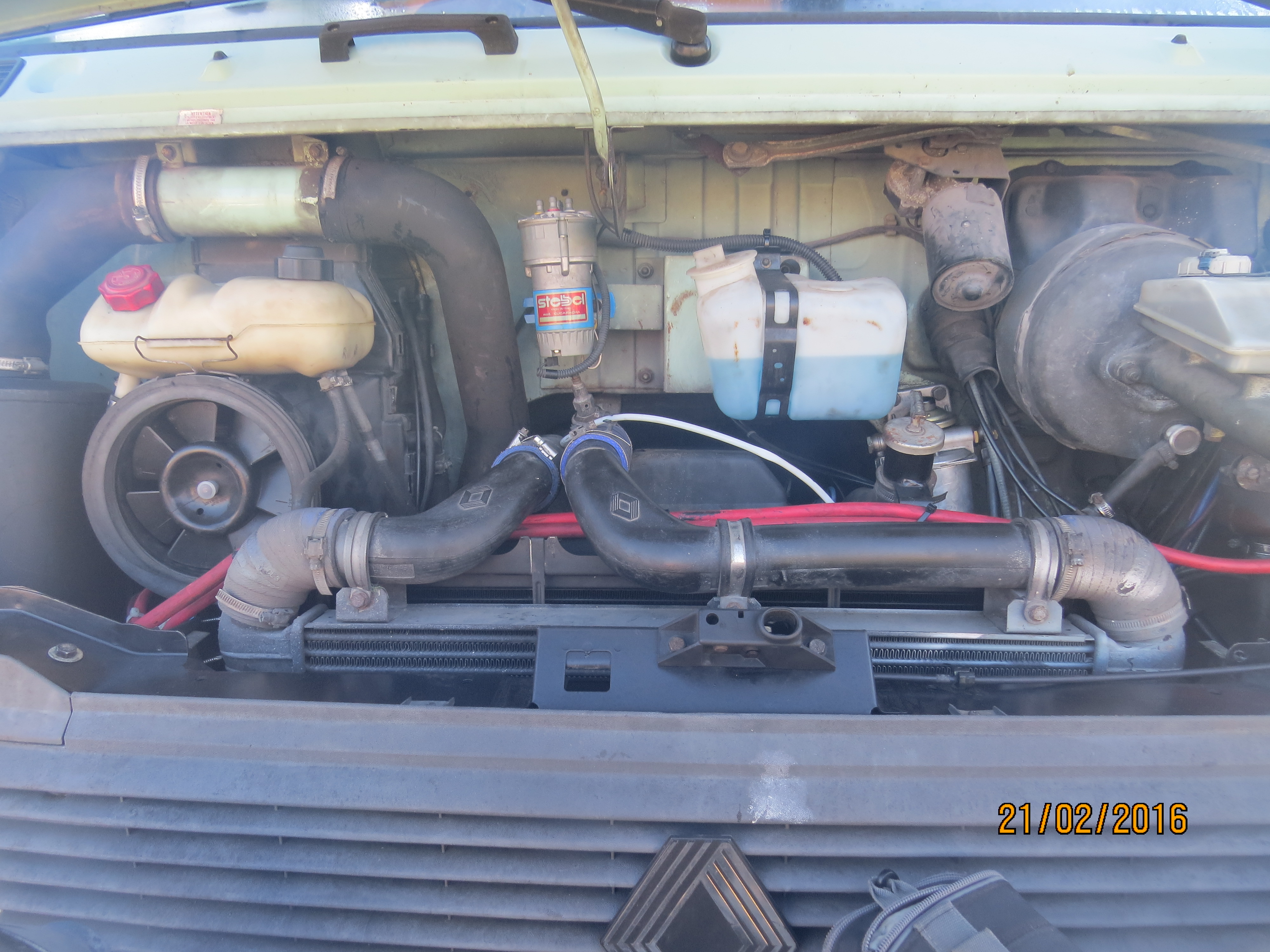

Deux suggestions "techniques":
1/ Tu as un câble électrique qui passe sur le haut du radiateur: il va chauffer inutilement.
Perces des petit trous sur la tôle qui est juste devant et fixe-le sur la tôle (qui va être moins chaude).
2/ Tu as la durite de ton réservoir de gasoil supplémentaire qui part depuis le bas du réservoir et n'est pas protégée jusqu'à la pompe de transfert...
En tout-terrain, si une branche te sectionne (ou t 'arrache) cette durite, ton réservoir se vide tout seul... => A protéger impérativement.
Bonne continuation avec les dernières petites finitions.

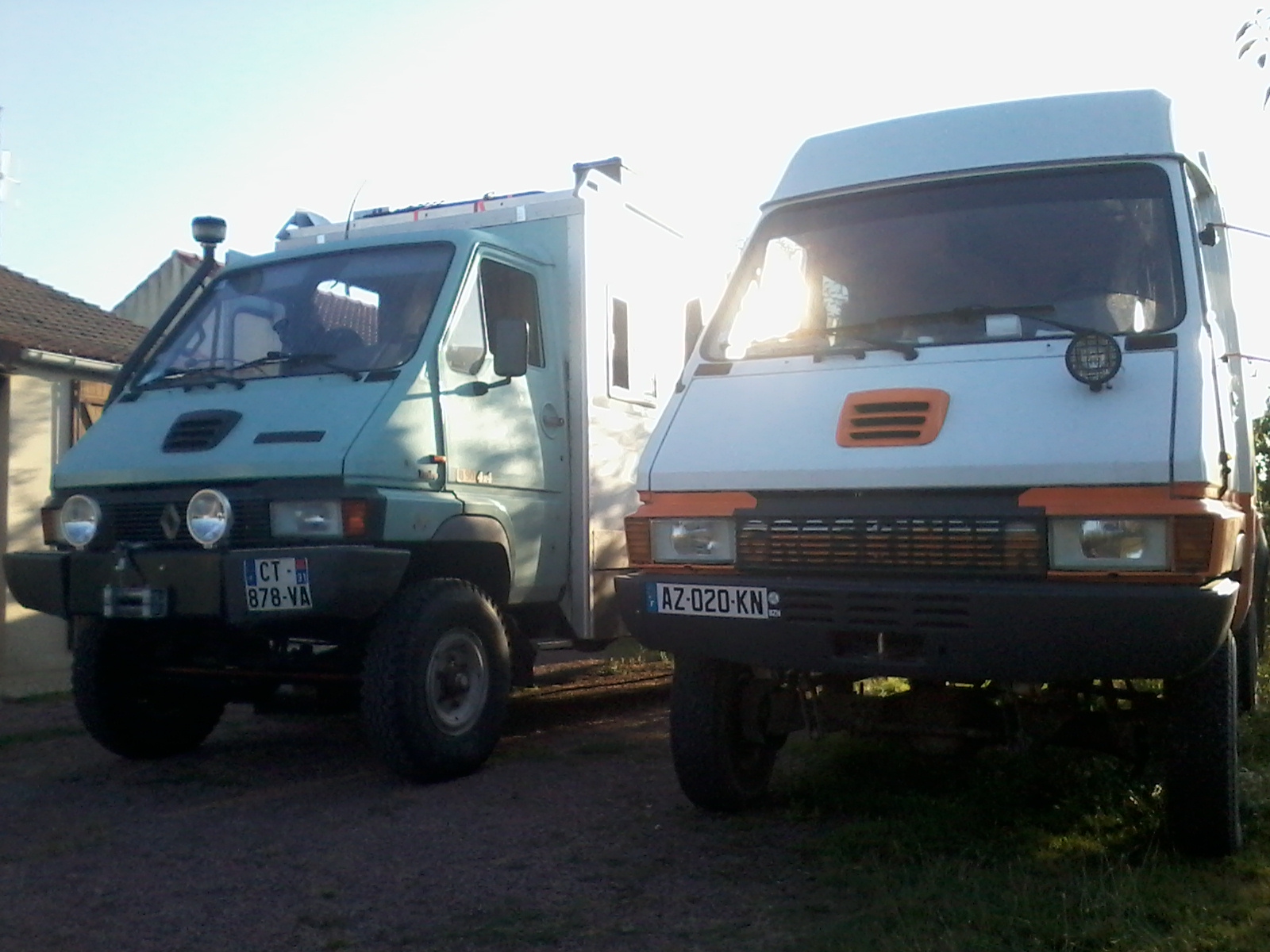

ça y est ,après une semaine de boulot le b90 est maintenant un b120
j'en ai profité pour changer les phares qui étaient grippées et le radiateur de chauffage qui était bouché
un peu de peinture dans les endroits inaccessible et le tour est joué
40km/h en montée avec le 90 pour la même cote avec le 120 65km/h en 5eme
ça devrait être obligatoire sur tous
la tête dans le guidon
les b!!!
122cv devant le 88cv derrière
a nous les montées a plus de 30 kmh
Messages : 3316
Re: amenagement de mon b90 4x4 ex 12 places
Bienvenue au club :D
B 120, il a eu 2 versions, celui que tu as monte c'est un 2,5l ou 2,8l ?
J'ai galéré pour trouvé un 2,8L, ils sont bcp plus rares.
Pour moi la différence est moins spectaculaire en partant d'un B 110 qui marchait plutôt bien. Ayant augmenté un peu le diamètre des roues le gain est d'autant moins sensible mais quand même, je sens bien la différence, la conduite est plus "confortable".
En TT peu de différence vu que les courtes sont vraiment courtes. Par contre dans le sable (désert) la différence est sensible et j'ai gagné dans les franchissements.
Côté conso.... heu.... :oops: difficile de résister au plaisir des reprises, aux vitesses un peu plus soutenues... Ce que j'aurais du gagner avec mes roues plus grandes est absorbé par une conduite un peu plus véloce. Dans l'ensemble (il y a les limitations de vitesse) c'est idem 13/14L/100 en France "en roulant bien".
En balade, petites routes, vitesse du touriste pas pressé, la conduite est beaucoup plus cool.
Dans mon cas j'ai aussi gagné un moteur avec peu de km, qui ne consomme pas une goute d'huile et n'en perd pas. Vu que la BT a été refaite le dessous est sec comme si ce n'était pas un B... :lol:
Le Zech
Recordman
Recordman
Messages : 283
Enregistré le : 08 nov. 2011 22:10
Message par Le Zech »
salut yves
c'est bien un 2.8l
effectivement quant j'avais l'autre b 110 c’était moins flagrant , pour la conso j’étais a 15l avec le 110 a 16l avec le90 on verra avec celui la.
il faut que je fasse les essais routier maintenant,et que je me consacre a la peinture de la cabine qui en n'a bien besoin
