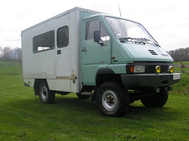

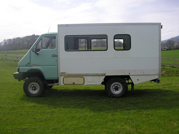

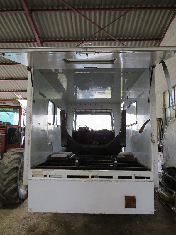

Je mets photos de l’aménagement de mon nouveau B petit à petit car comme on dit paris ne s'est pas fait en 1 jour .
petit historique:
échange de mon ponticceli fourgon contre celui ci car pas assez de places dans l'ancien( arrivée du 2eme enfant en mai)
retour de la Mure un soir( j'en profite pour m’arrêter chez quelqu'un du forum pour acheter un banquette 2 places) sous la pluie et début des surprises:
*pas de phare
*le camion cherche sa route et va beaucoup moins vite que le ponti
*la durite du réservoir est pincé il faut 15 minutes pour faire le plein!
*arrivé chez moi le pont arrière a une fuite
cote administratif c'est un 12 places en 4t5 maintenant un 4 places après 3mois ouf!
pour le reste je vous laisse regarder les photos
petit historique:
*pas de phare

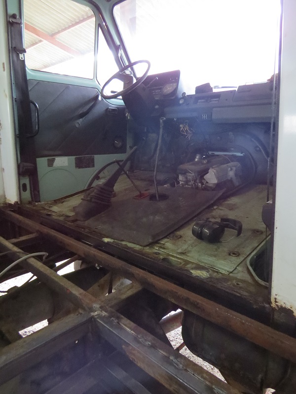

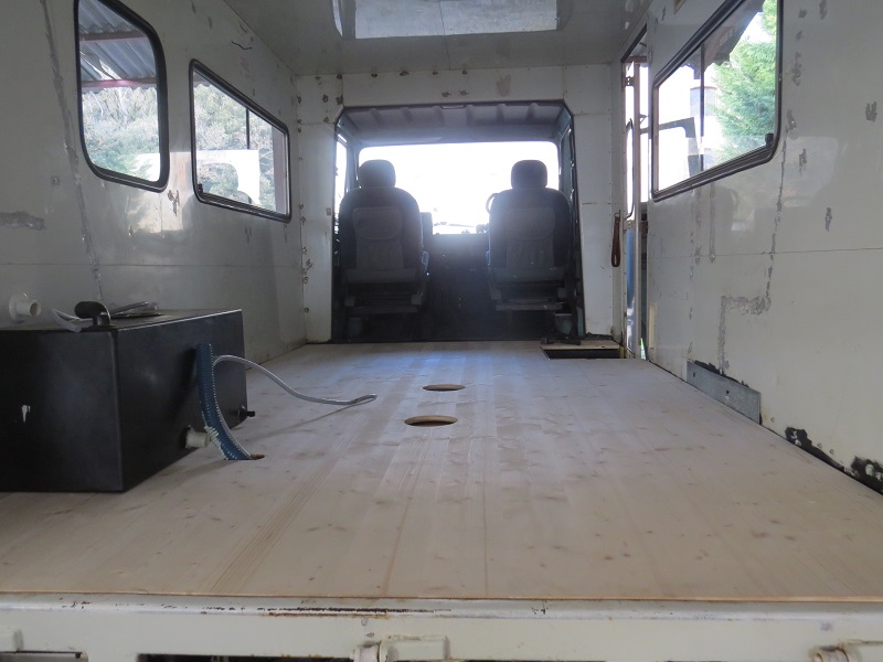

et bien ca avance...!

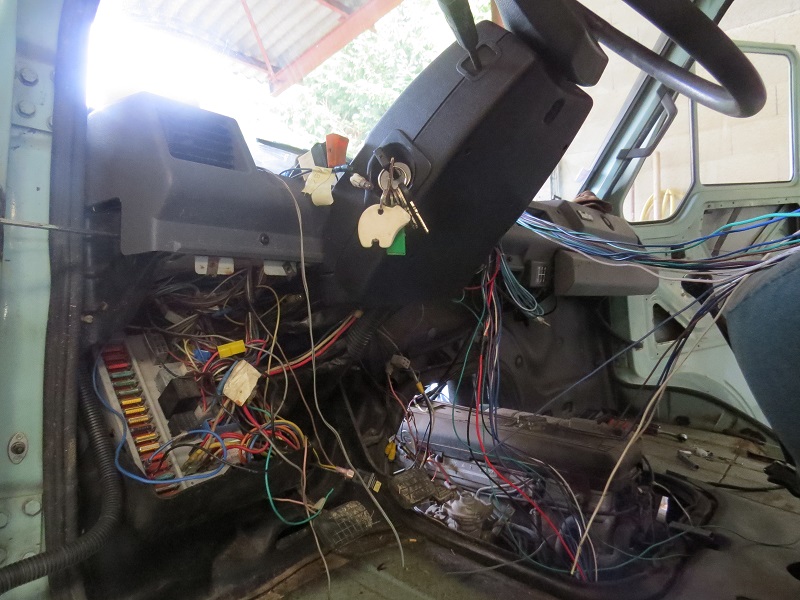

ca doit faire plaisir d'avoir un vrai plancher sous les pieds!
qu'as tu fais sous le tableau de bord pour avoir besoin de tout demonter?

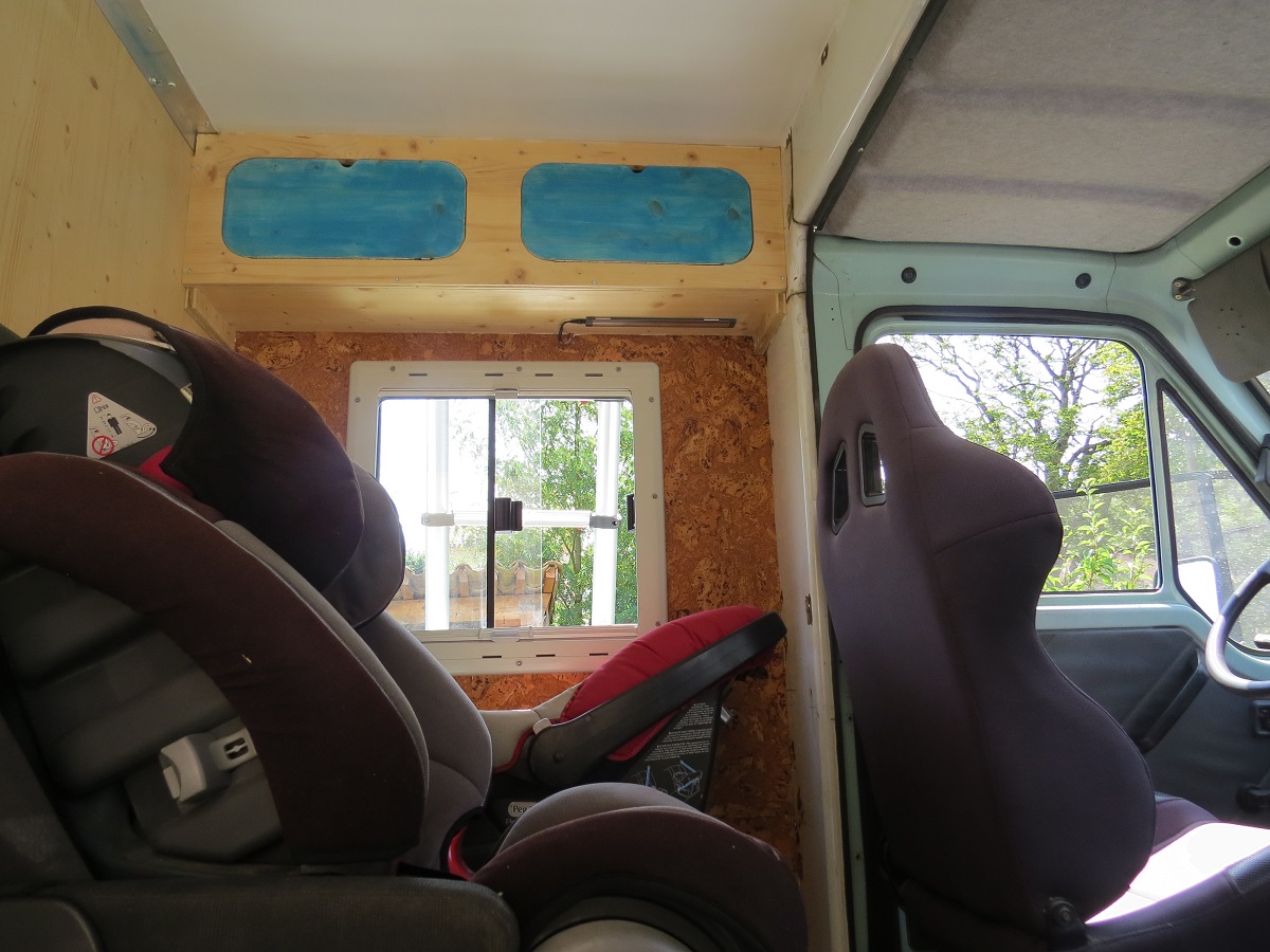

Si j'ai tout compris, il va falloir faire des aménagements pour 2 adultes et 2 enfants là dedans. Je suppose que tu as une petite idée sur les plans ?
En tous cas, une caisse "cubique" c'est le paradis à aménager par rapport à un fourgon (ça fait du boulot quand même...!) Bon courage oour la suite

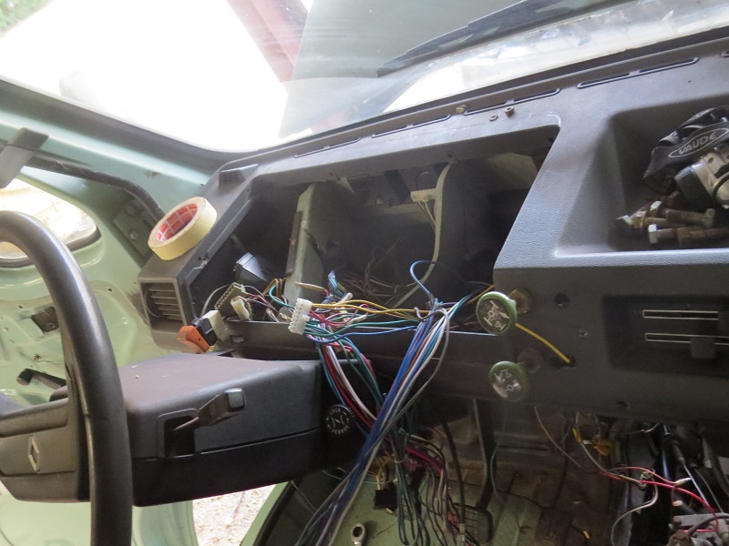

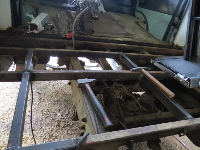

Hou la!! super impressionnant le faisceau électrique déballé, j'aurais du mal à m'y retrouver.
Quel est le matériau de construction de la cellule?
Je vois que tu as la communication intégrale entre cabine et cellule comme sur un fourgon classique, sur le mien ça ne communique pas, je vais devoir faire un passage un peu acrobatique.
Tu parles de 3 mois pour les formalités (réception à titre isolé?) qu'est ce qui a ralenti les démarches?
Je suis à ce stade, je fais passer mon B110 en VL, et j'attends la fin des formalités pour commencer les travaux d'aménagement.

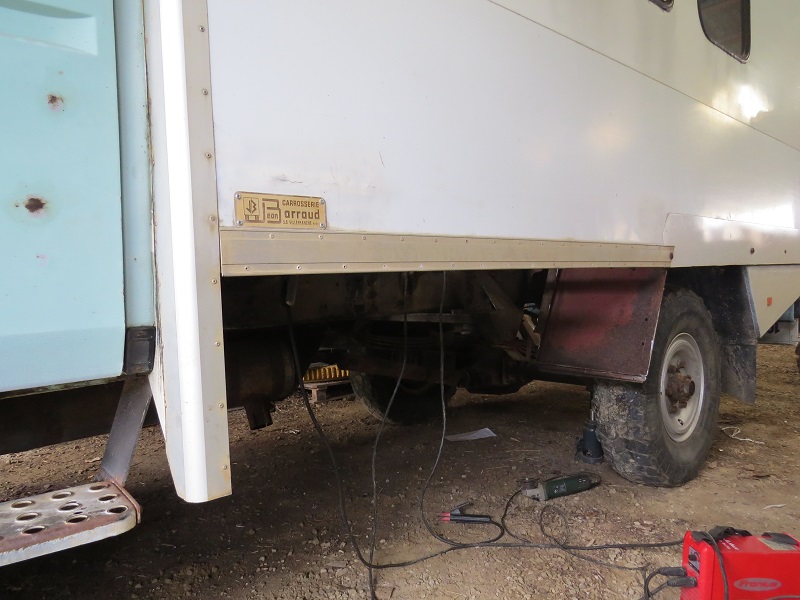

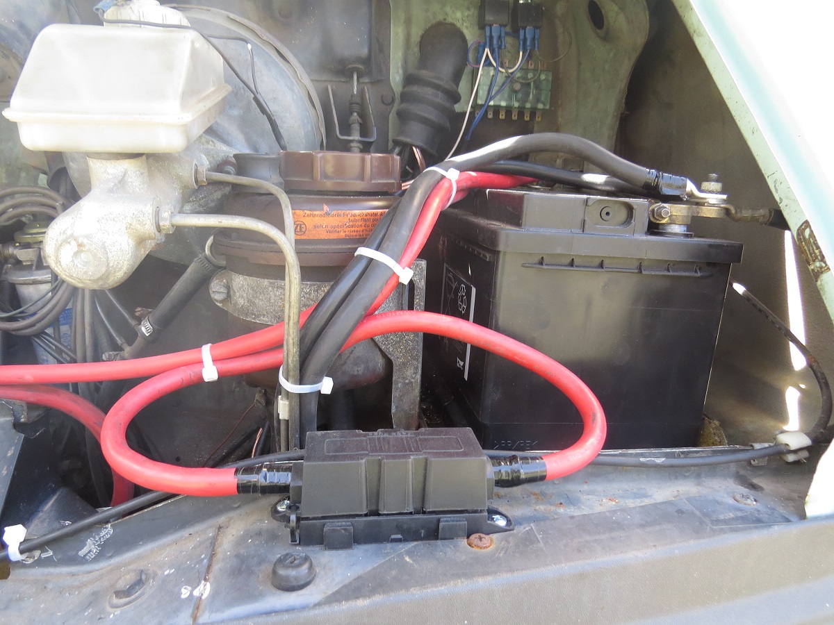

Pour l'elec la sncf avait fait poser une fermeture centralisée aux portes av qui bien sur ne marchait plus, donc en 1er alléger le faisceau +remise d'origine de tous ces fils et installation de nouvelles enceintes, radio, allume cigare, liseuse et les voyants pour les ponts et le 4x4.
Pour le cote administratif voir avec moi en mp!!!

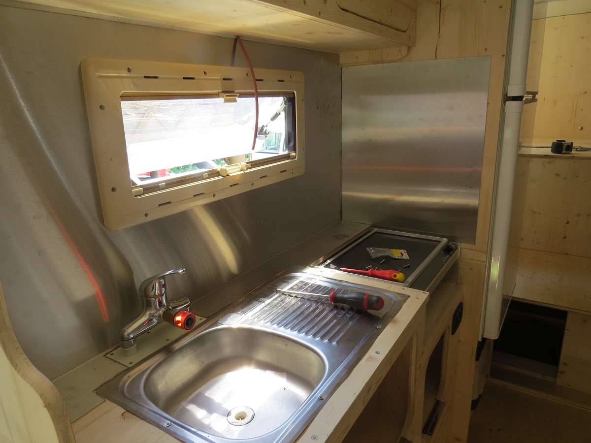

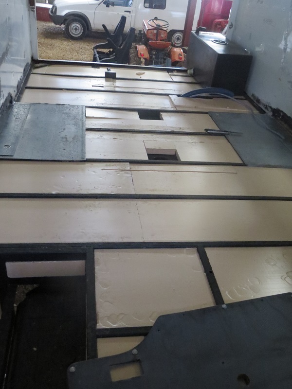

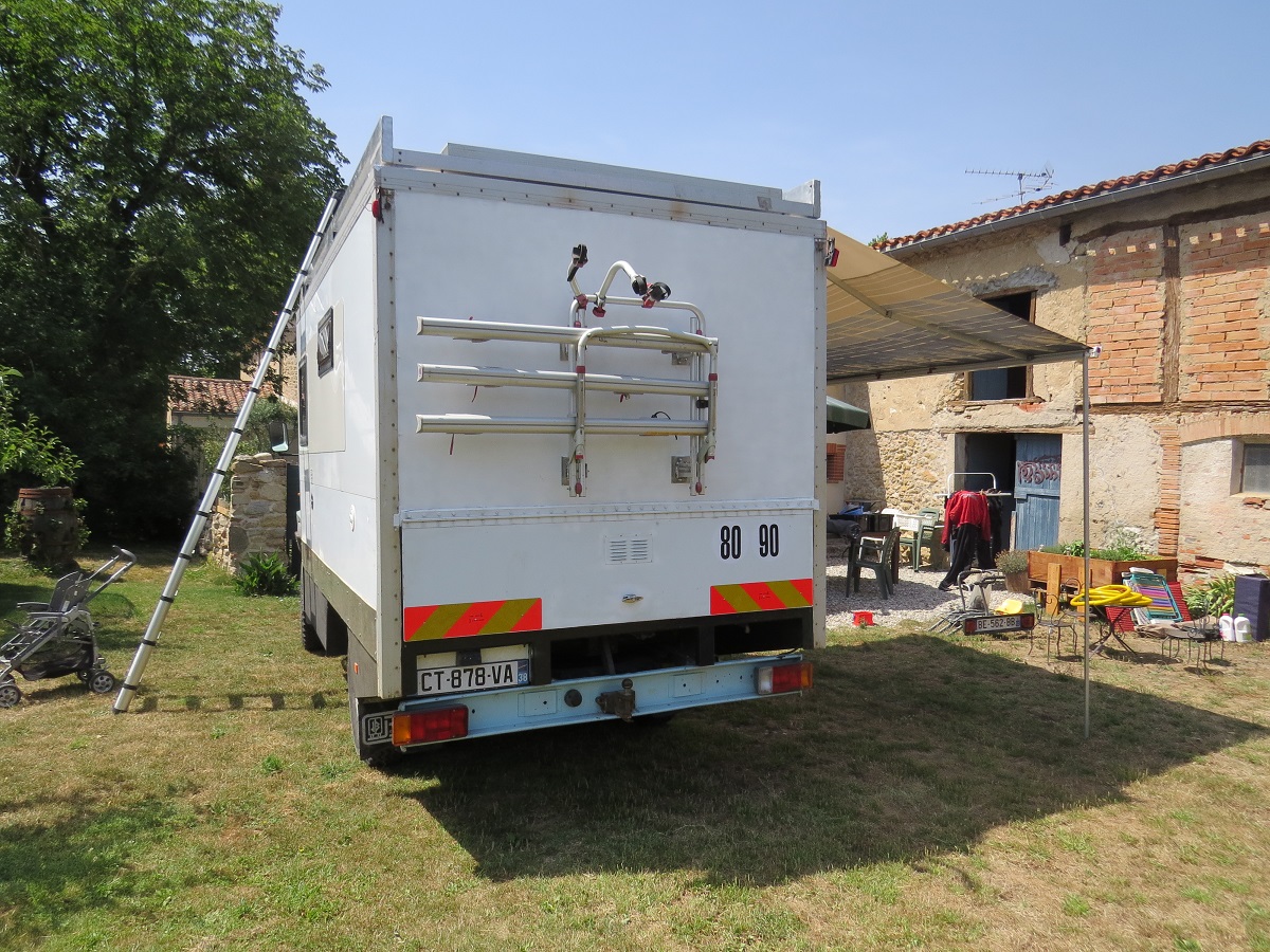

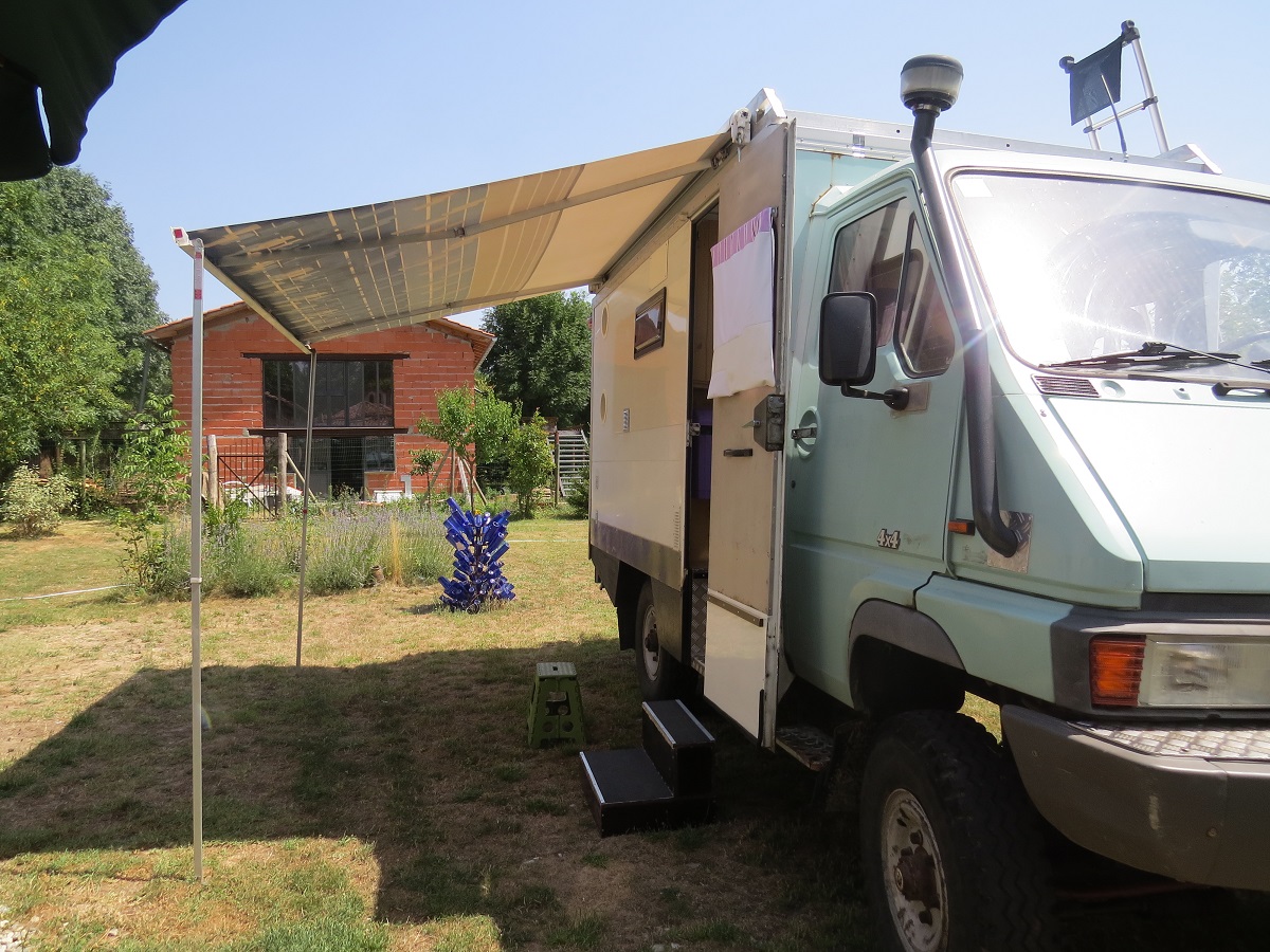

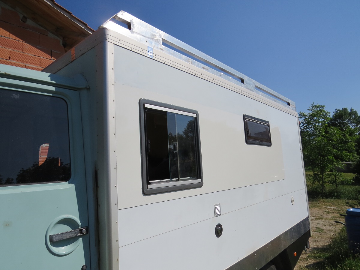

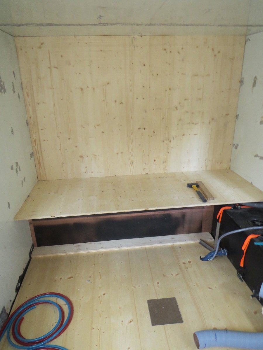

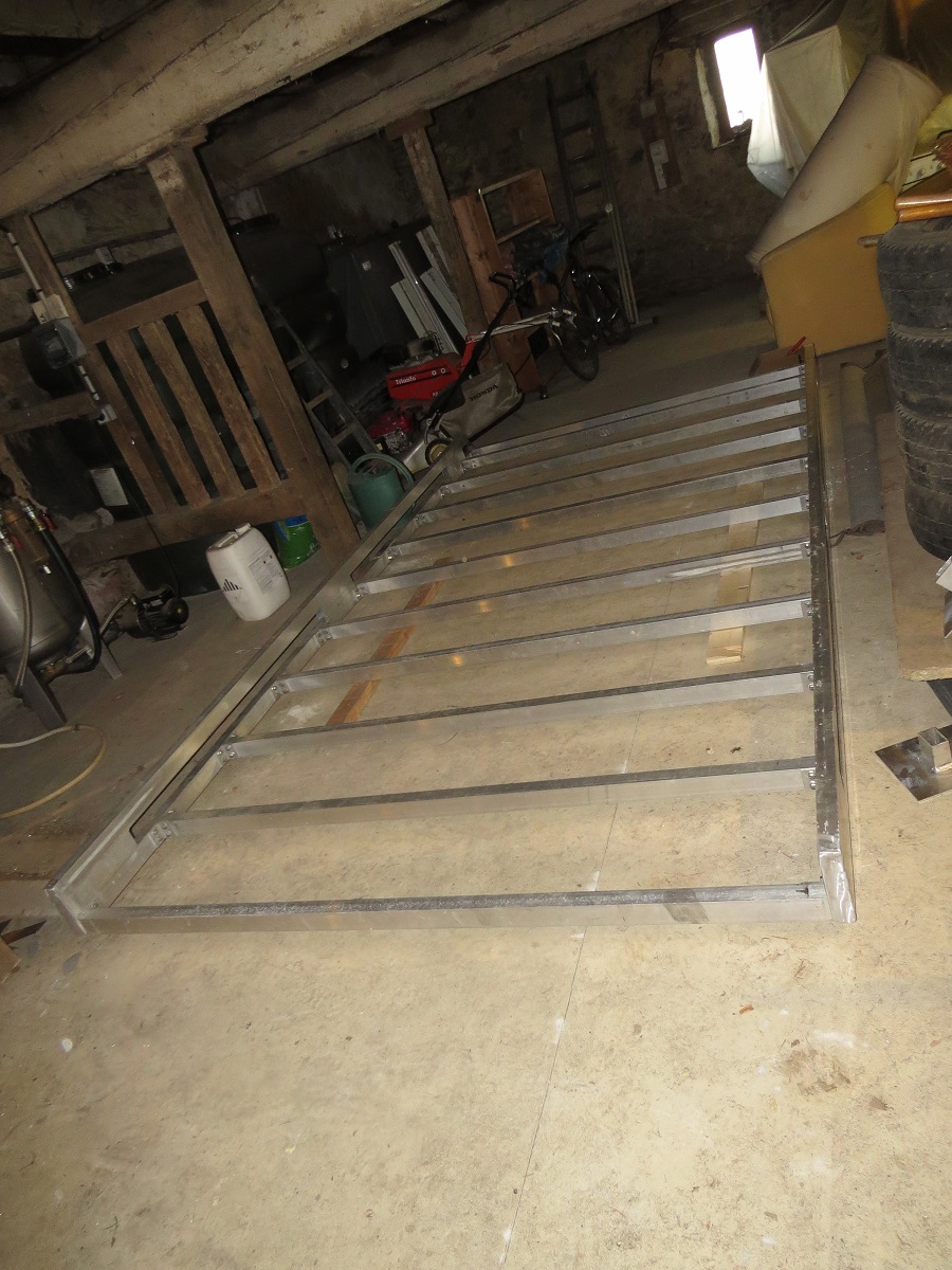

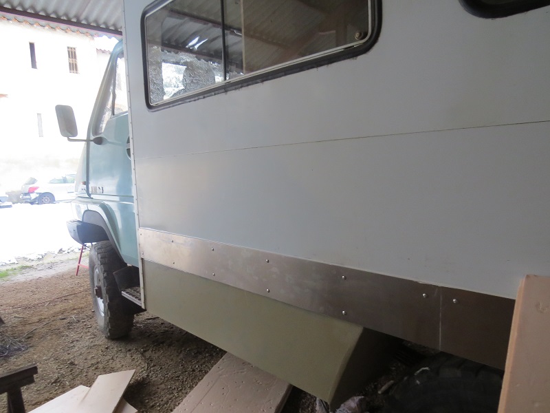

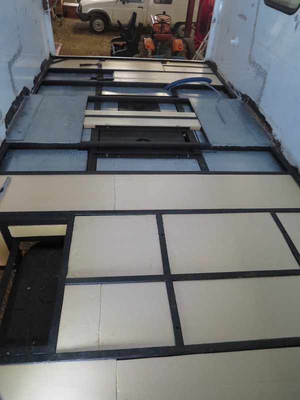

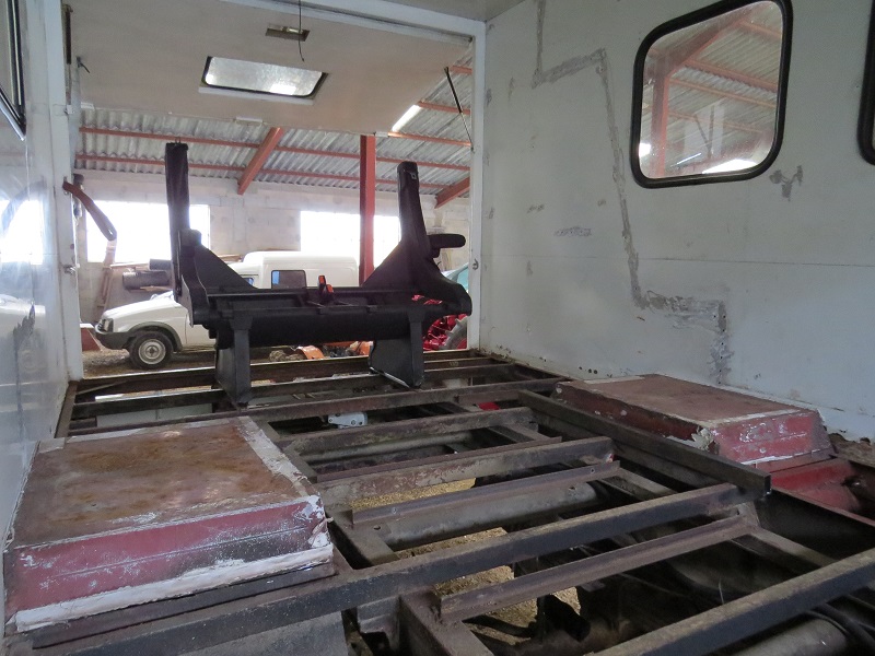

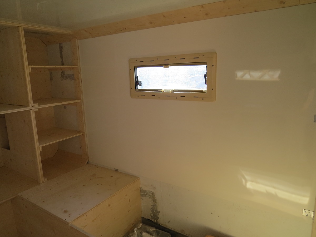

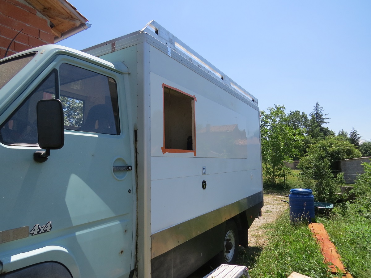

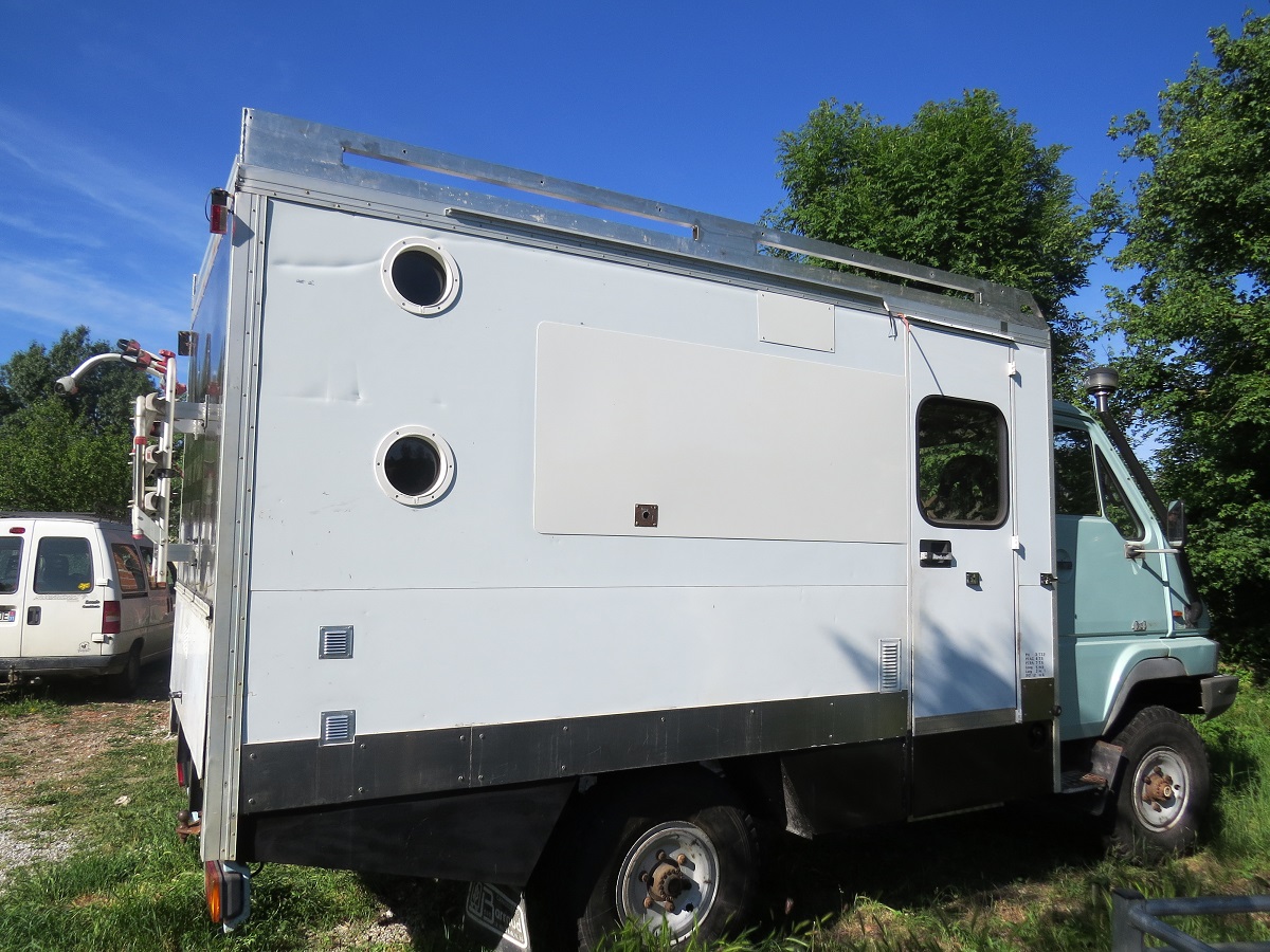

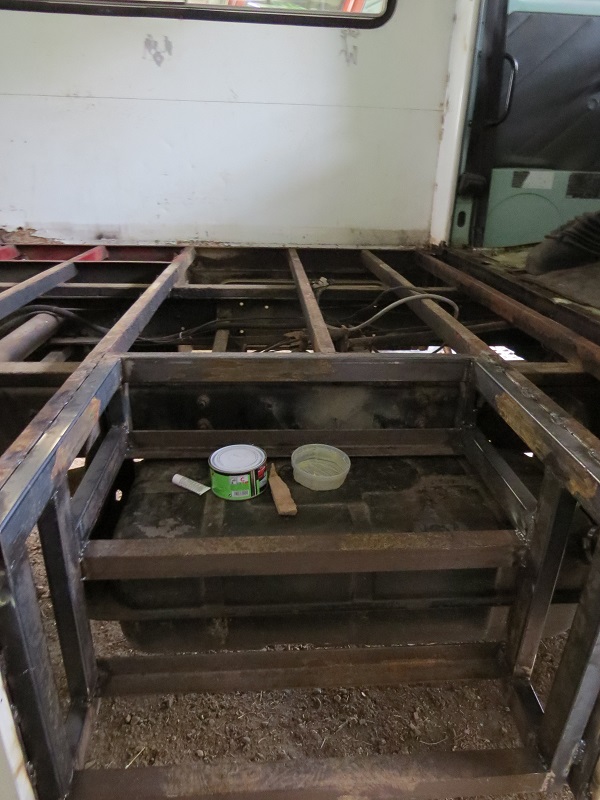

La cellule fait 4m sur 2,05m en alu sandwich isolé de 3 cm.

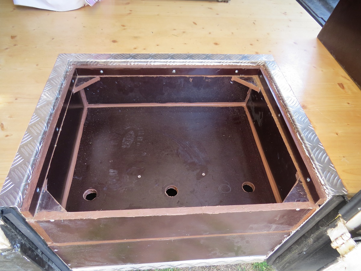

j'ai mis un isolant de 5 cm sous le plancher +3 réserves d'eau de 200l en tout.

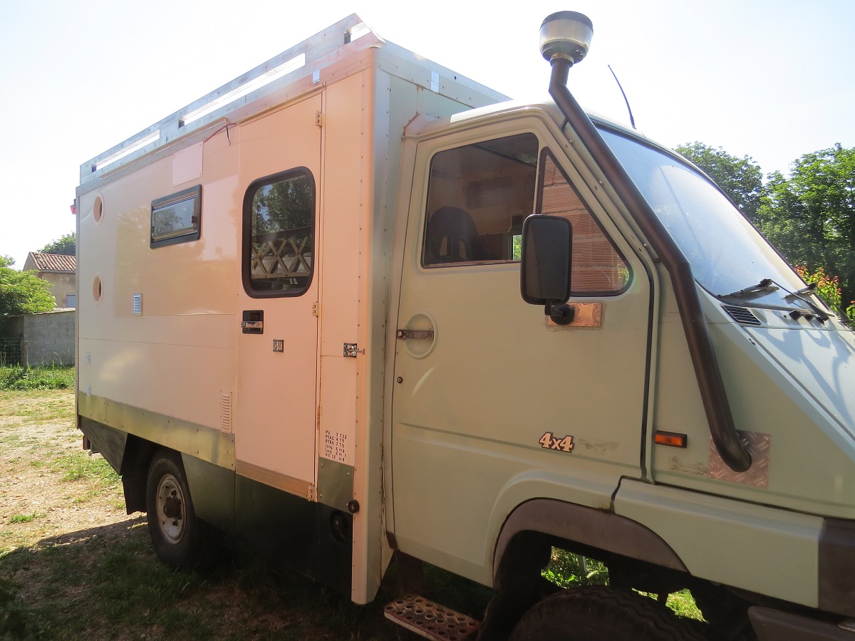

j'ai aussi remis mon treuil et mon schnorkel.

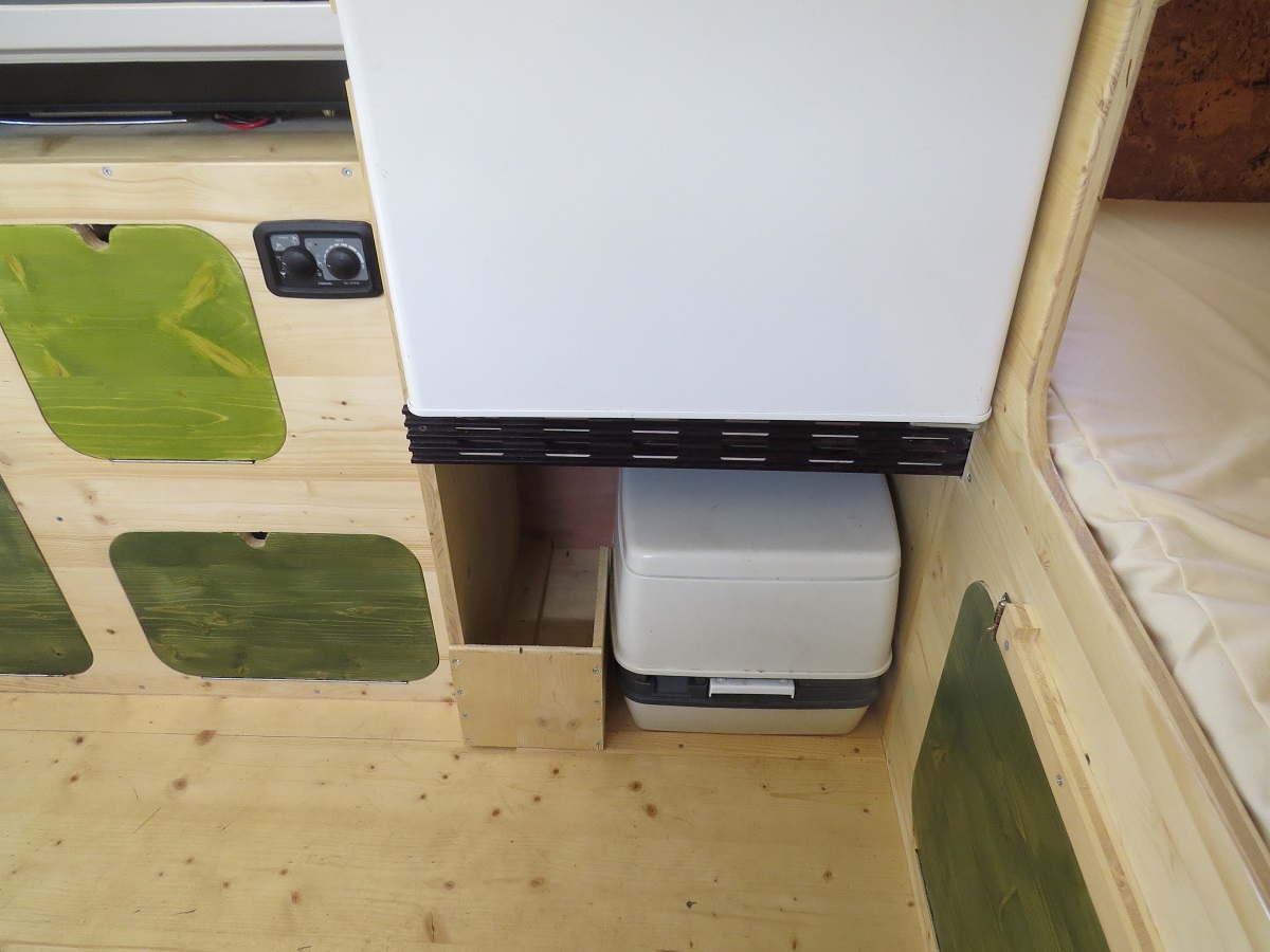

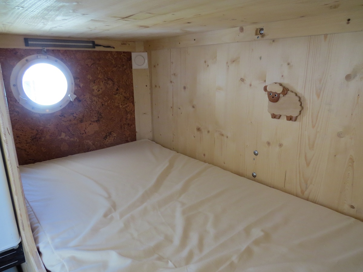

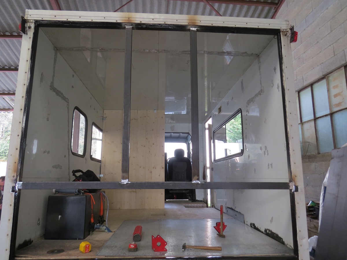

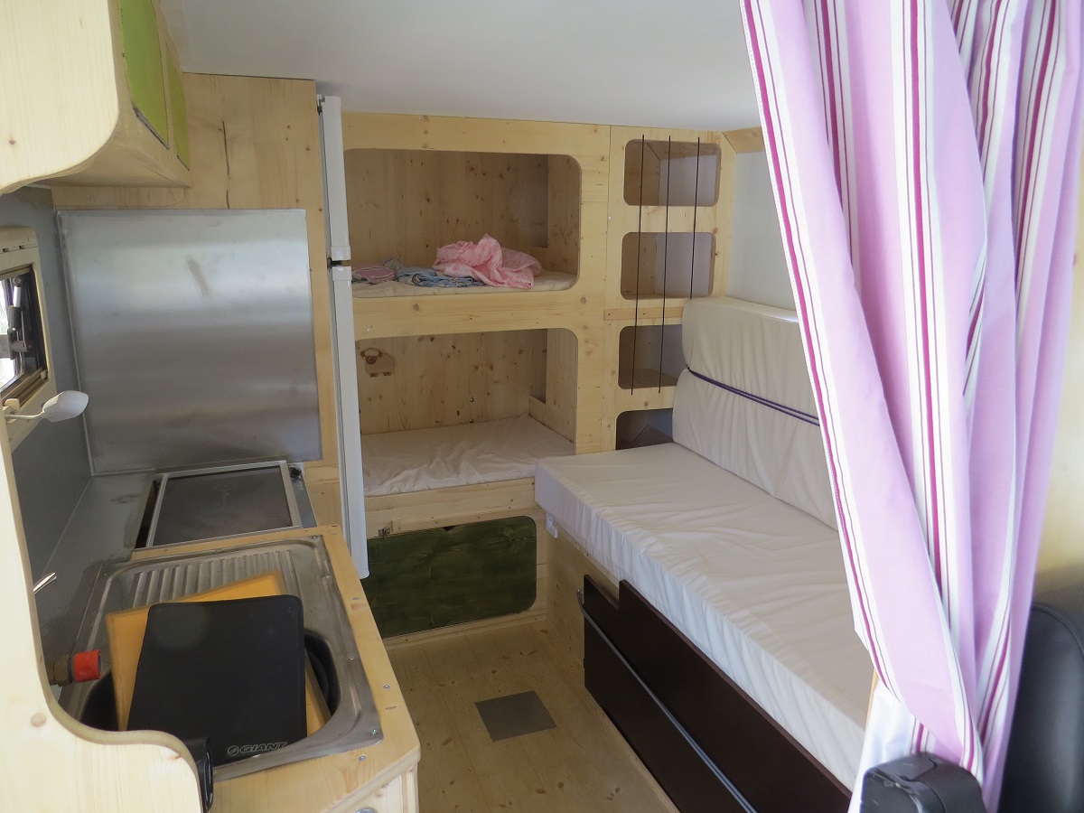

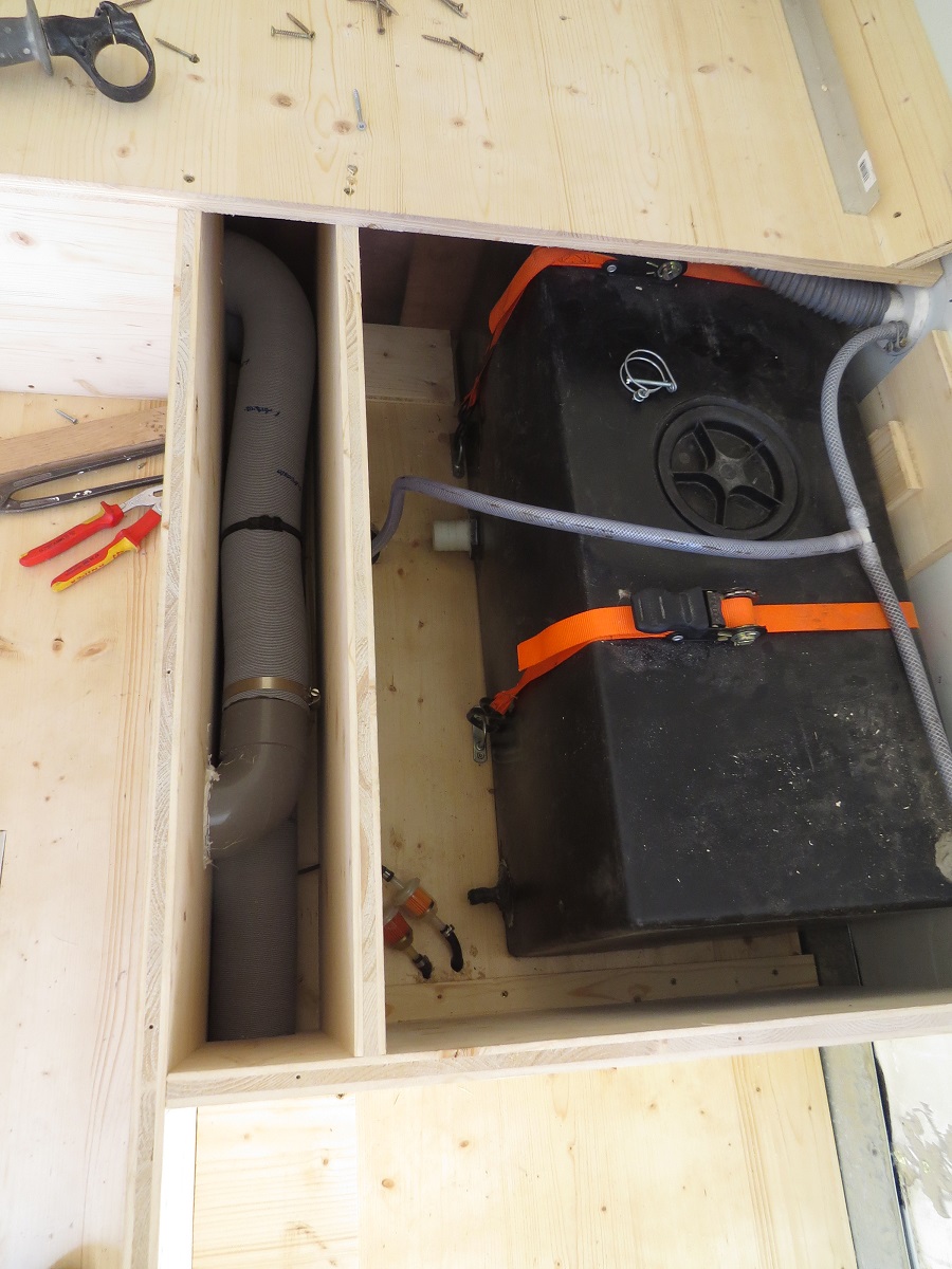

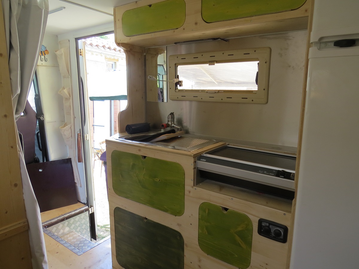

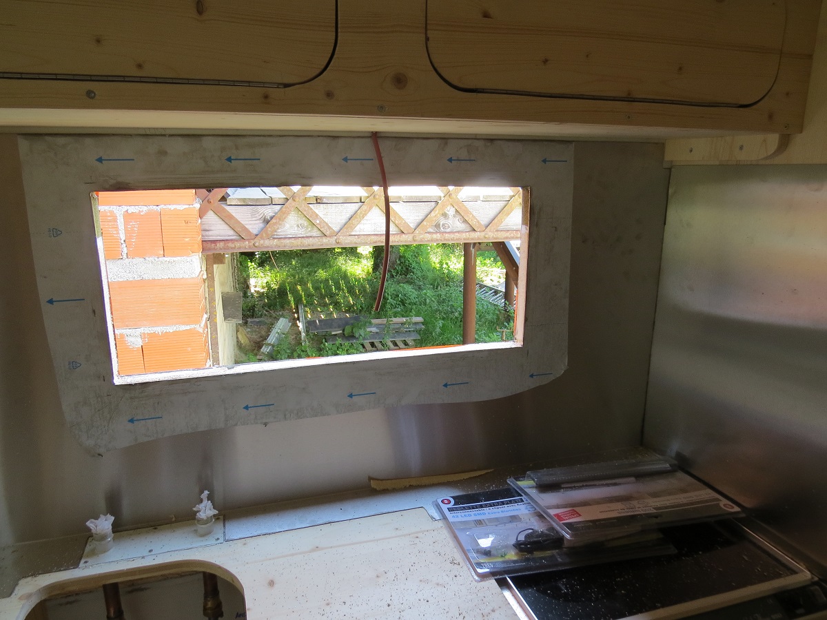

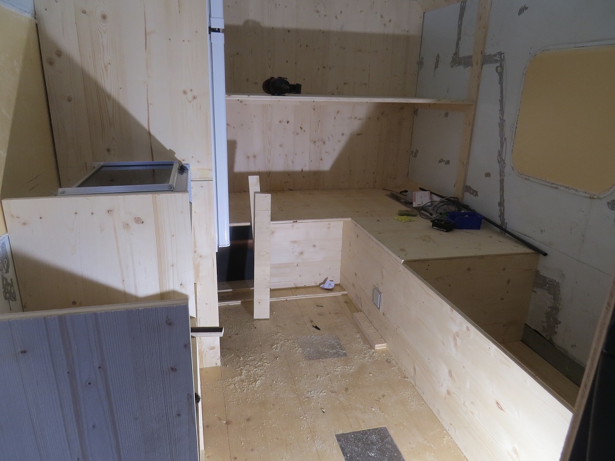

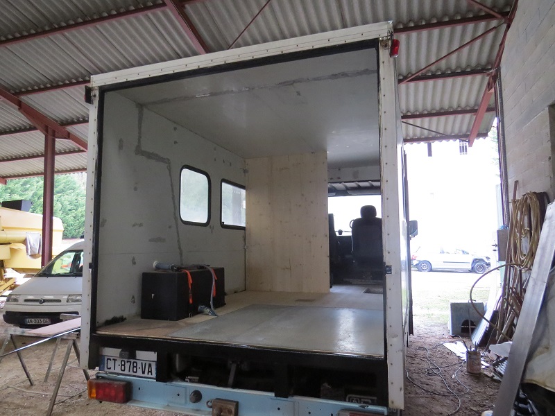

Je suis en train de transformer l’arrière, soute en bas et fermé en haut pour 2 lits superposés,
les plans sont simples.

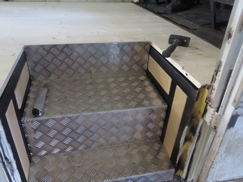

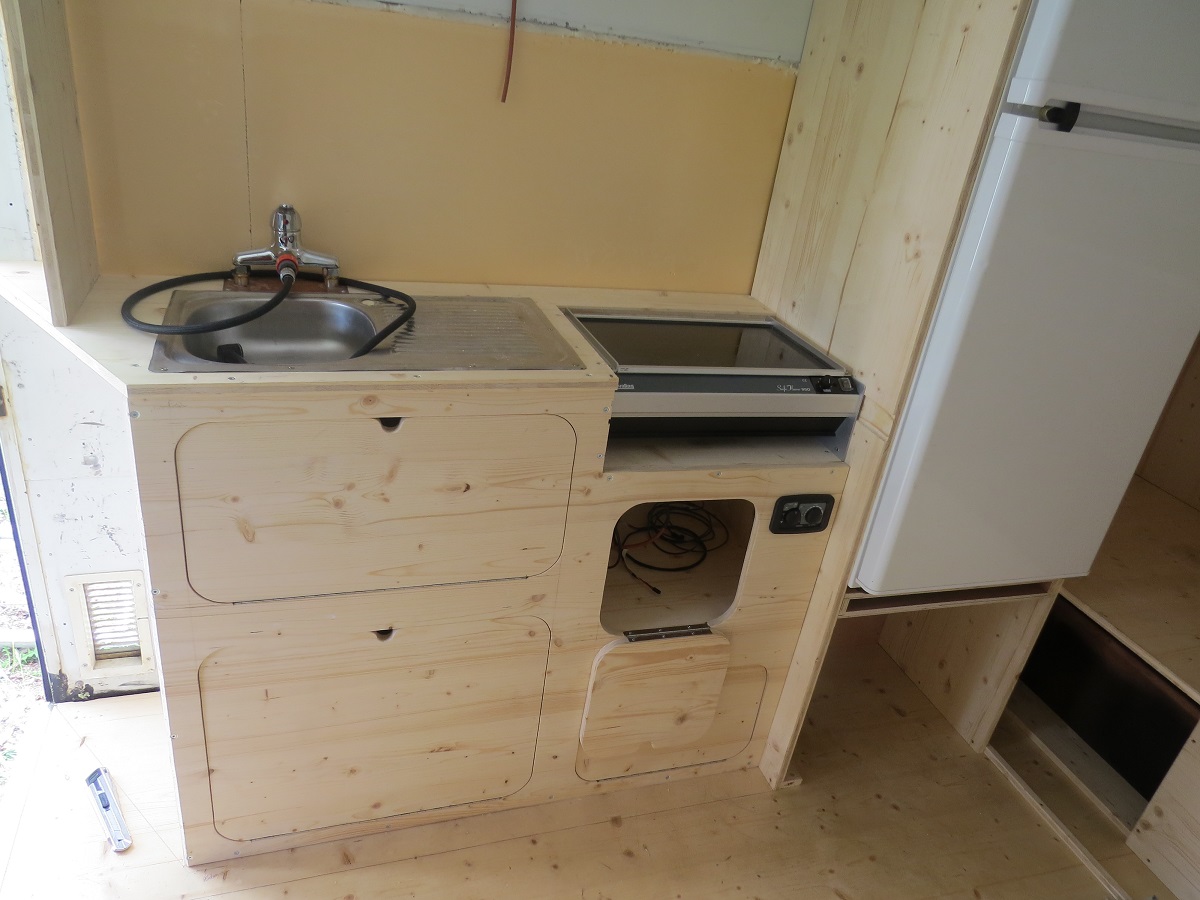

Devant coin salon avec les sièges pivotants, l'escalier qui sert de douche intérieure,
derrière vue de l’entrée à droite une banquette lit pour nous, à gauche cuisine avec évier, plaque gasoil Wallas et frigo à compression et au fond les lits des enfants sur la soute qui fait office de local technique (avec les batteries, le dual top webasto et le compresseur entre autres).

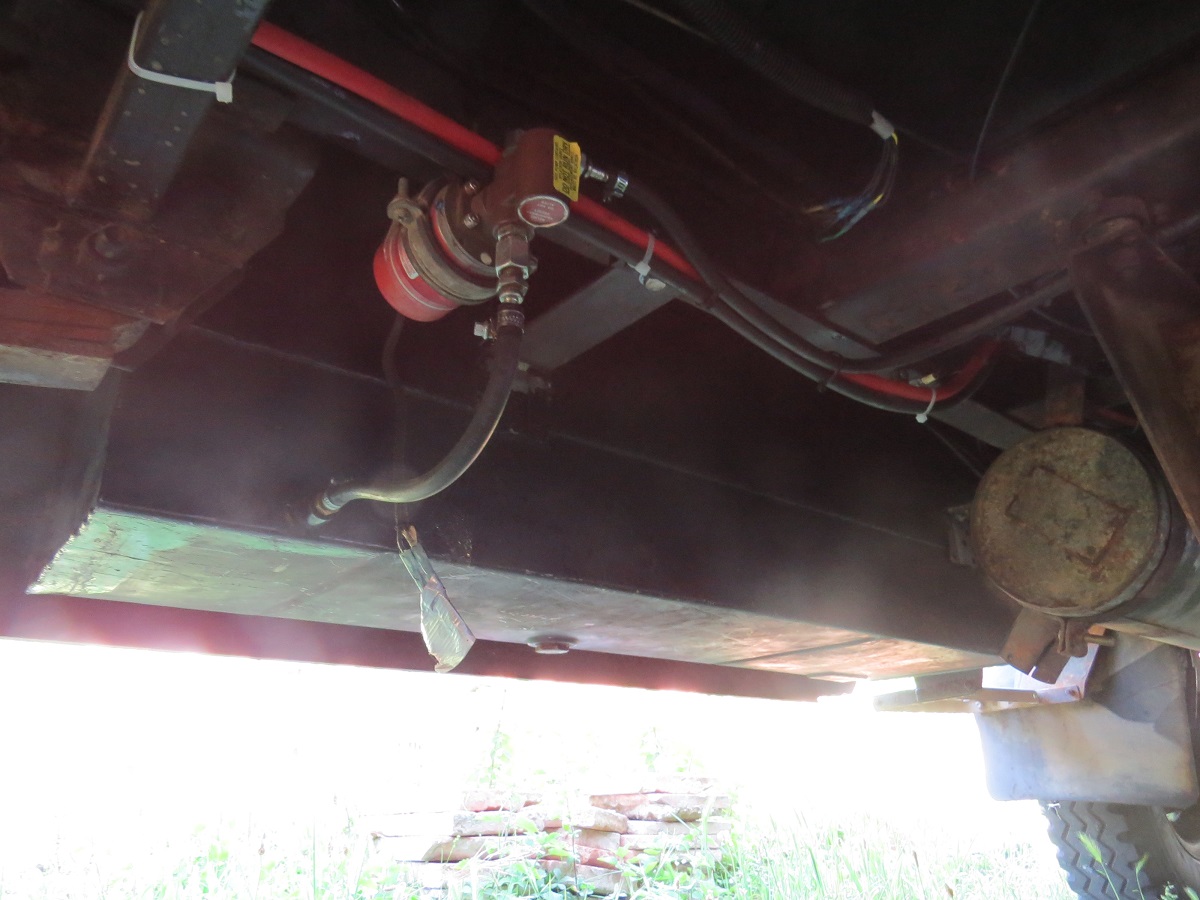

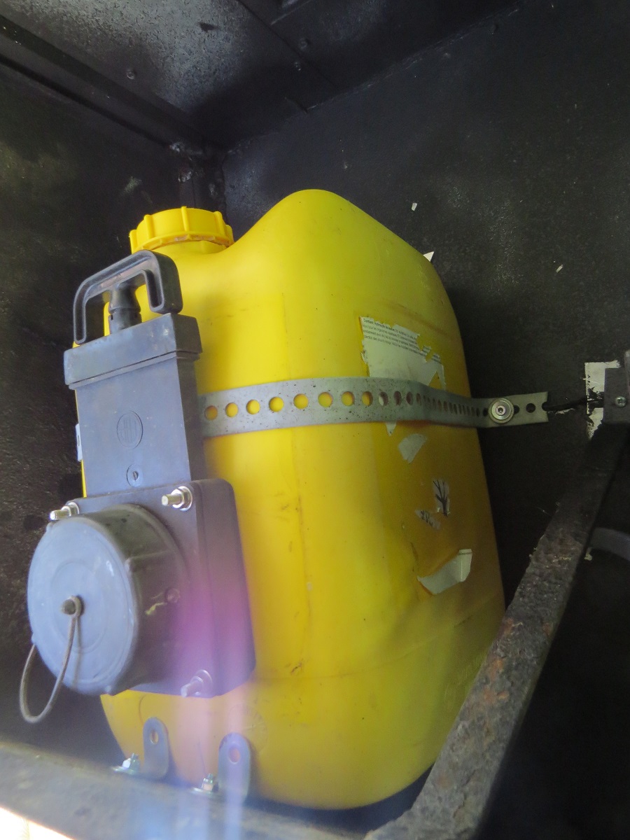

Mon ancien réservoir de gasoil prendra place derrière le conducteur sous le châssis.

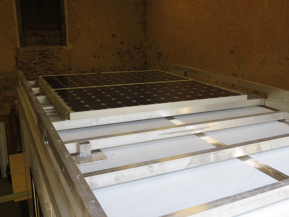

Une galerie alu entièrement recouverte de plaque pour l'isolation de la chaleur et phonique pour les jours de pluie, un store et les panneaux solaires et y'a plus qu'à partir!!
ps : si quelqu'un passe par les Alpes pour revenir sur Toulouse ou ses environs, j'ai le frigo à récupérer chez quelqu'un du forum.

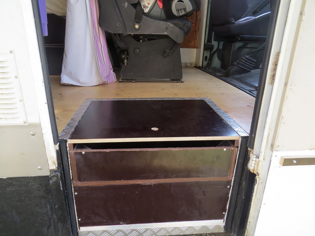

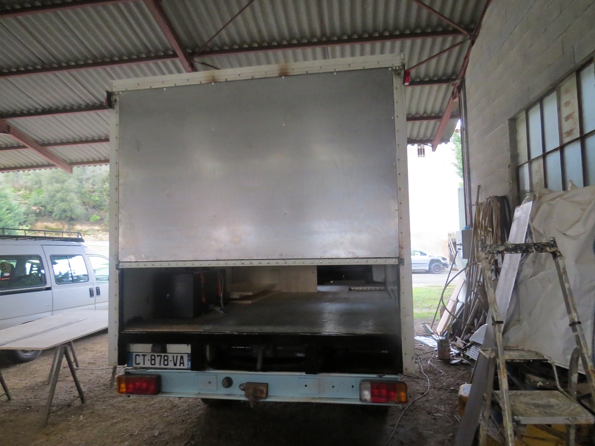

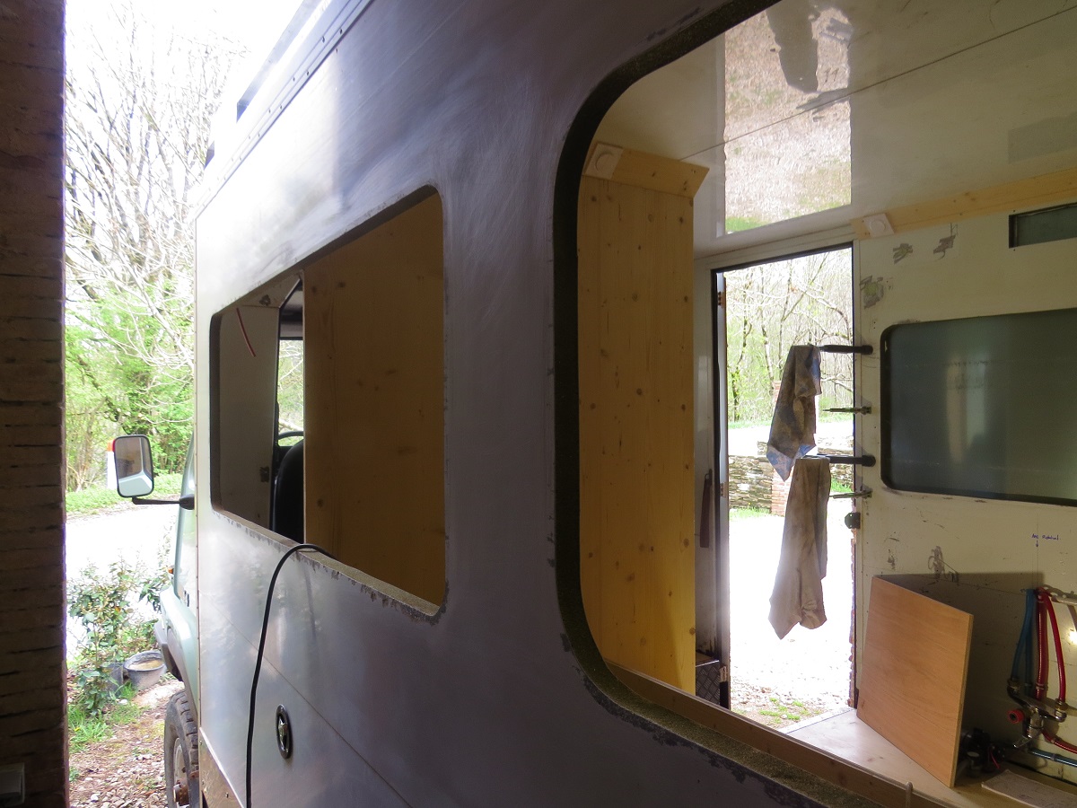

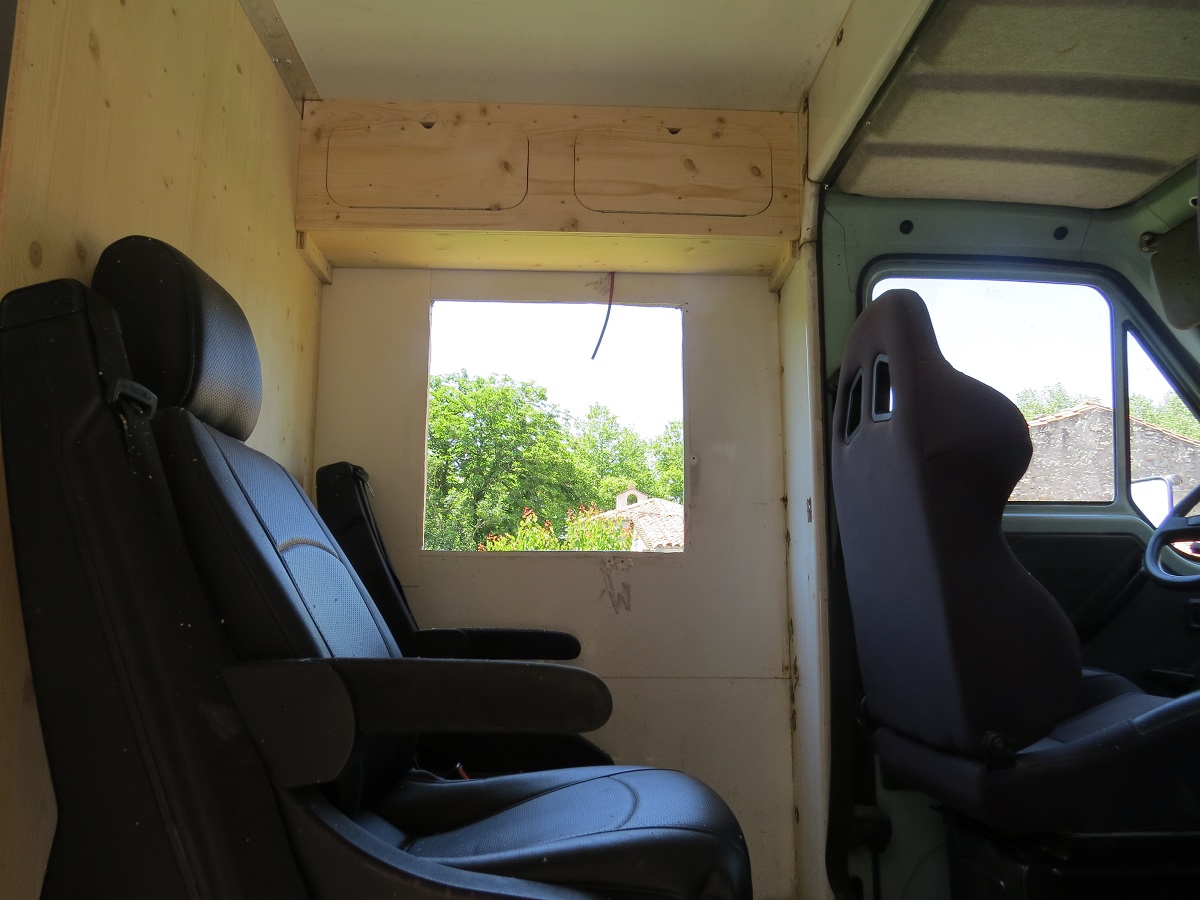

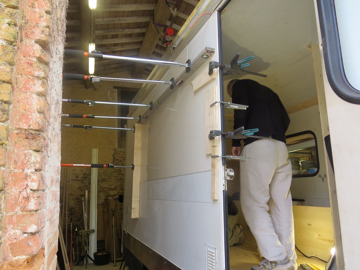

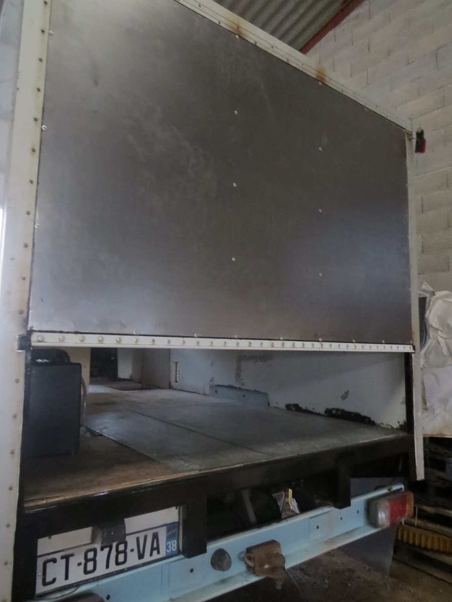

le weekend est passé par la donc fermeture de l’arrière et début de la porte pour la soute

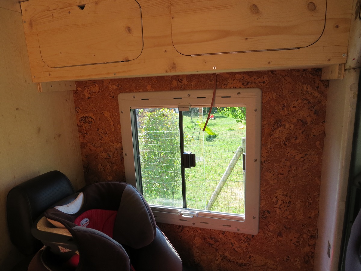

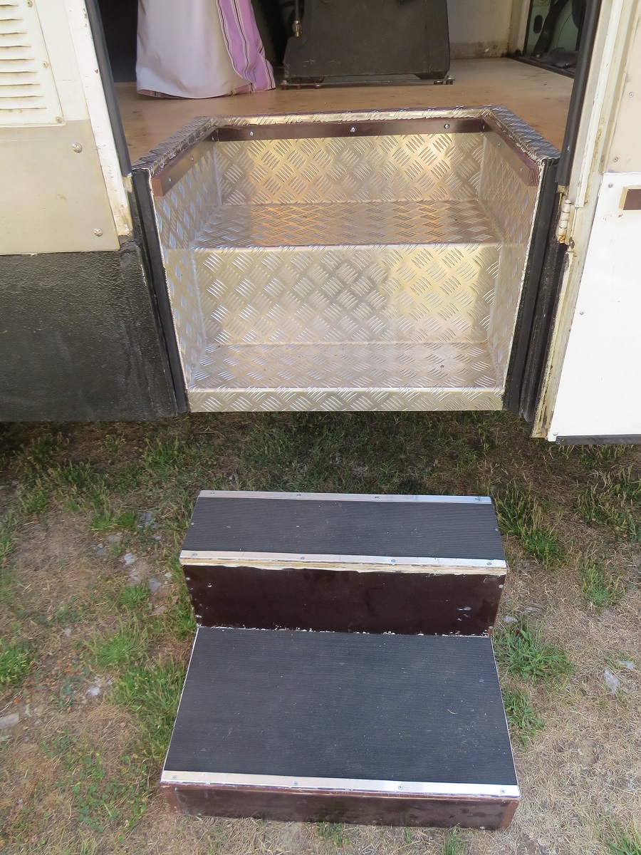

du temps est passé mais le b avance a ce jour il ne me reste qu'a fabriquer li lit la table ,les finitions électrique ,coudre les matelas et les rideaux ,le marche pied-douche et la peinture inter exter.
pour ce qui est de la mécanique j'ai refait les étriers av qui ce bloquer , changer les pneus , les différentes vidanges. la rénovation des ponts et le changement du moteur 120 cv ce sera pour plus tard quant les finances le voudrons bien!!!
pas mal de boulot donc pas mal de photos.

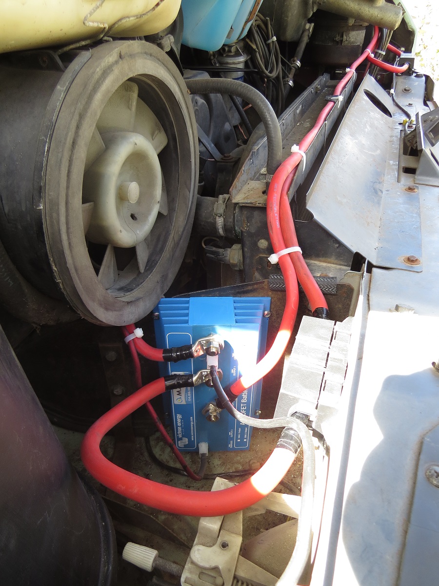

par contre est-ce que ta section de tuyau de snorkel n'est pas un peu juste? Ça paraît faiblard sur les photos mais c'est peut-être un effet d'optique....
Bon courage pour la suite

je confirme effet d'optique , grand angle oblige!!
c'est celui que j'avais sur l'autre B

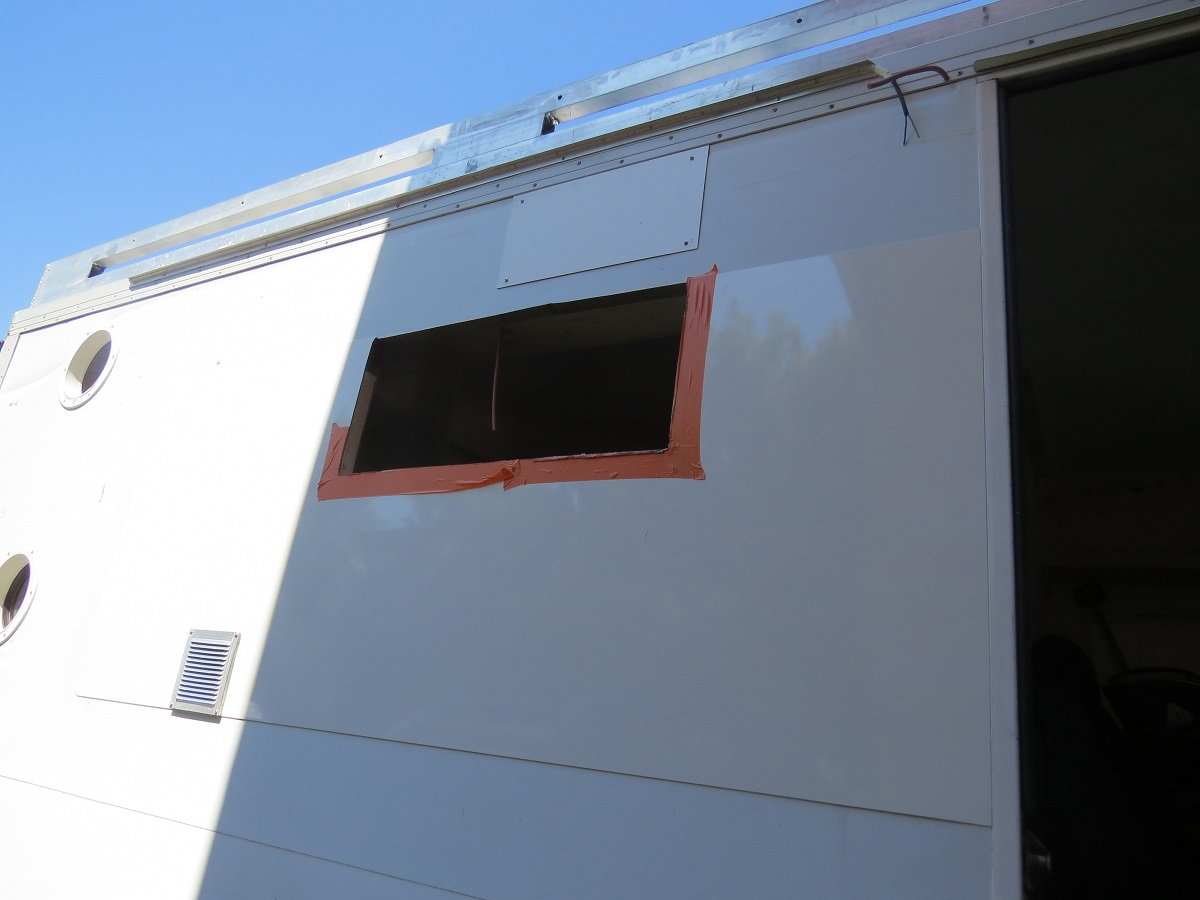

dernières photos avant la peinture (l’année prochaine peut être) départ pour des vacances bien méritées demain quant tout sera chargé vers la Bretagne et la Normandie.
après quelques problème meca ( les étriés refait , le radiateur changé,le boitier de direction + un parallélisme tout a l'air bon!! sauf le tableau de bord qui déconne même en changent le circuit imprimer de derrière le compteur je n'ai plus de jauge qui marche ,tan pis on verra plus tard.
