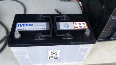

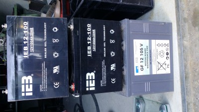

Voici la batterie qu'elle remplace. Pour la cellule, j'ai une batterie lithium de 200a. Elle est plus puissante que mes 3 batteries plomb.

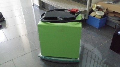

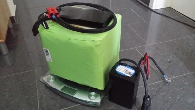

Oui c'est bien une 15A.stlu wrote:Très intéressant! Peux-tu nous dire quelle batterie elle remplace? Il me semble voir 15A sur l'étiquette c'est ça?nh3 wrote:Bonjour.
Voilà avec quoi je viens de démarrer mon moteur.
La suite demain.

Waou!nh3 wrote:Oui c'est bien une 15A.stlu wrote:Très intéressant! Peux-tu nous dire quelle batterie elle remplace? Il me semble voir 15A sur l'étiquette c'est ça?nh3 wrote:Bonjour.
La suite demain.
Tu as fait des modifs pour poser cette batterie ou c'est du plug'n play? (hors la connectique). Comment as-tu fait le match entre les caractéristiques de ta batterie moteur plomb avec celle là?

Pour le moment j'ai juste branché la batterie moteur provisoirement pour démarrer.
Je pense par la suite les installer dans la cabine.
Pour les caractéristiques de la batterie de démarrage, on m'a demandé les données de mon moteur et ils m'ont dit que cela était largement suffisant ! !
