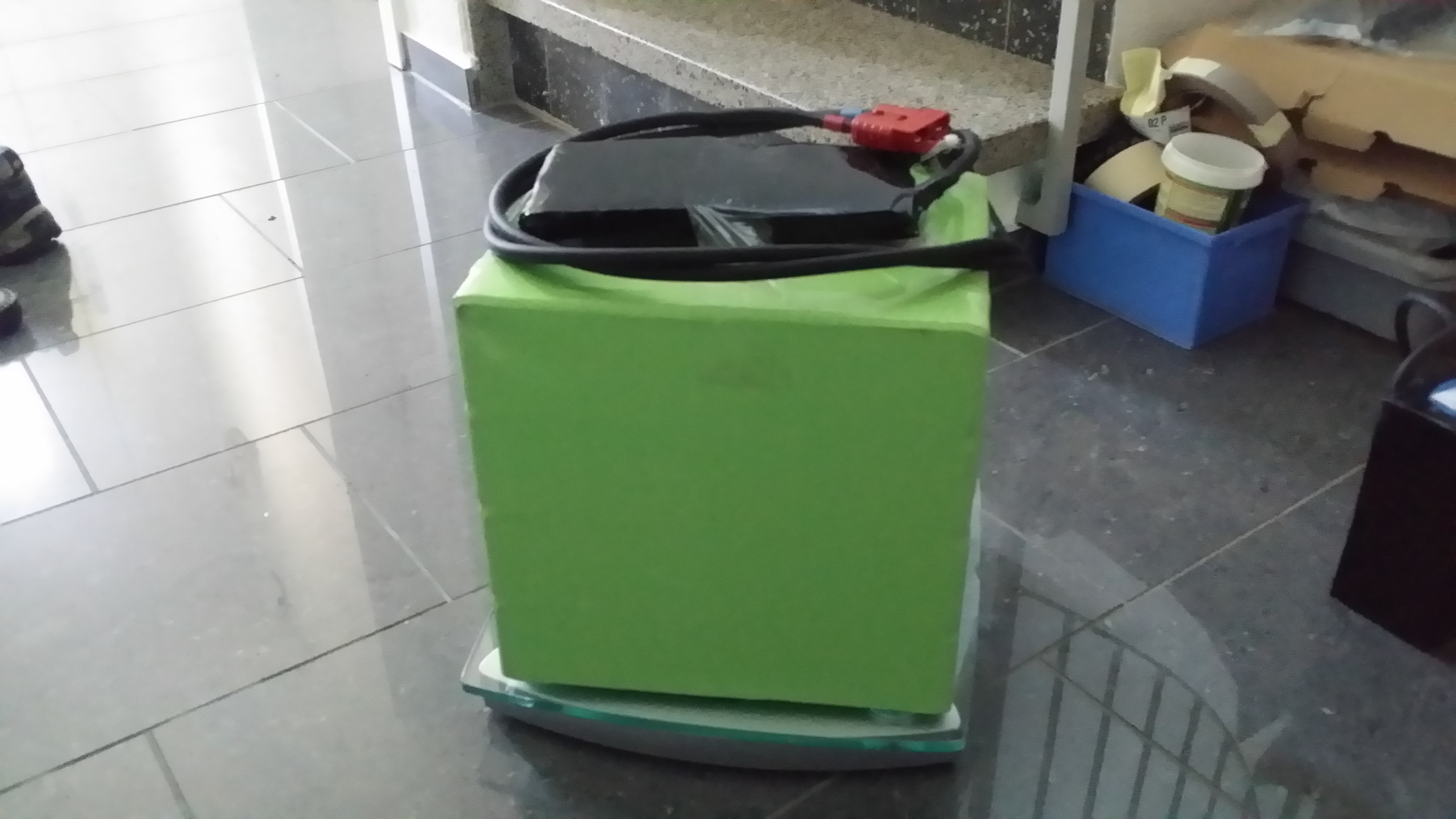

Voici la batterie qu'elle remplace. Pour la cellule, j'ai une batterie lithium de 200a. Elle est plus puissante que mes 3 batteries plomb.

Oui c'est bien une 15A.stlu a écrit :Très intéressant! Peux-tu nous dire quelle batterie elle remplace? Il me semble voir 15A sur l'étiquette c'est ça?nh3 a écrit :Bonjour.
Voilà avec quoi je viens de démarrer mon moteur.
La suite demain.

Re: Batterie lithium.
Waou!nh3 a écrit :Oui c'est bien une 15A.stlu a écrit :Très intéressant! Peux-tu nous dire quelle batterie elle remplace? Il me semble voir 15A sur l'étiquette c'est ça?nh3 a écrit :Bonjour.
La suite demain.
Tu as fait des modifs pour poser cette batterie ou c'est du plug'n play? (hors la connectique). Comment as-tu fait le match entre les caractéristiques de ta batterie moteur plomb avec celle là?
Pour le moment j'ai juste branché la batterie moteur provisoirement pour démarrer.
Je pense par la suite les installer dans la cabine.
Pour les caractéristiques de la batterie de démarrage, on m'a demandé les données de mon moteur et ils m'ont dit que cela était largement suffisant ! !

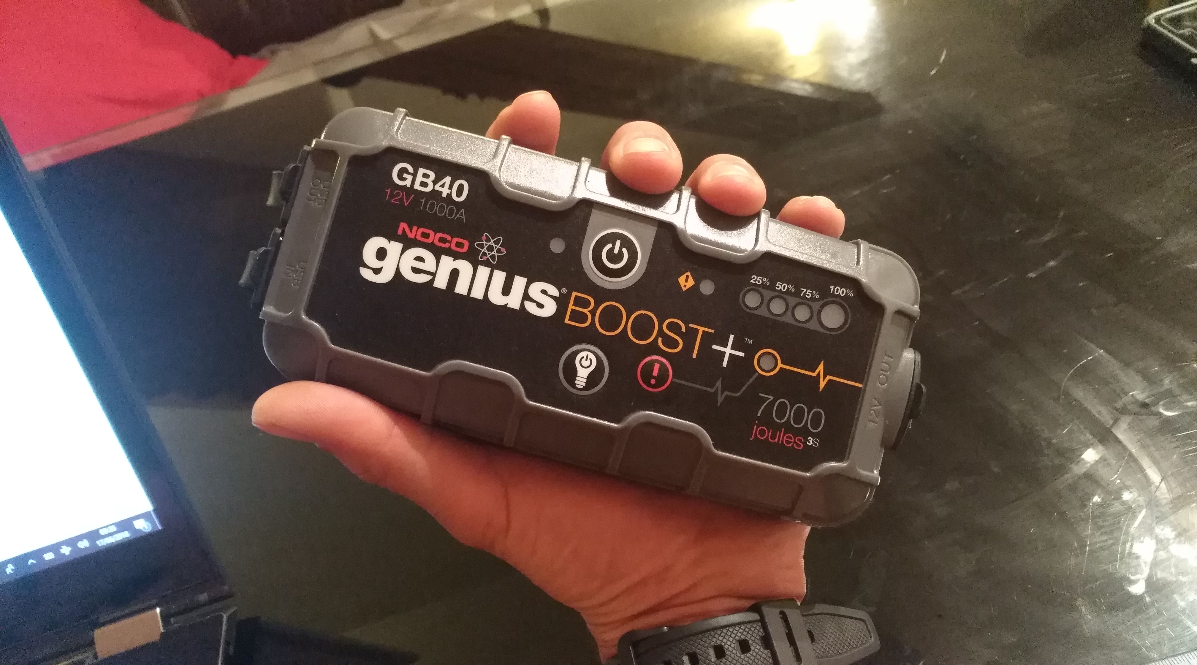

Moi aussi j'ai fait un test aujourd'hui:
Demarrer mon iveco (40-10) avec un booster de moins d'un kilo en lieu et place de la batterie d'origine: Et ben ça démarre bien et plusieurs fois !
Aplus

Hellocyrchristo a écrit : 17 juin 2018 00:57 Hello
Et ben ça démarre bien et plusieurs fois !![]()
Aplus
Cyril
Presque deux ans plus tard, je peux vous faire un retour un plus précis et moins positif sur ce produit :
LE gros défaut de ce booster, c'est que la tension n'est que 12,00 Volts...
Et que pour 90% des voitures modernes, si la tension n'est pas supérieur à 12,50V, rien ne se passe ou presque mais en tous cas, ça ne démarre pas
Il vaudrait mieux investir dans un modèle avec une tension de 12,80V mais c'est bien plus cher !
Genre ça mais 300 balles... Aplus
