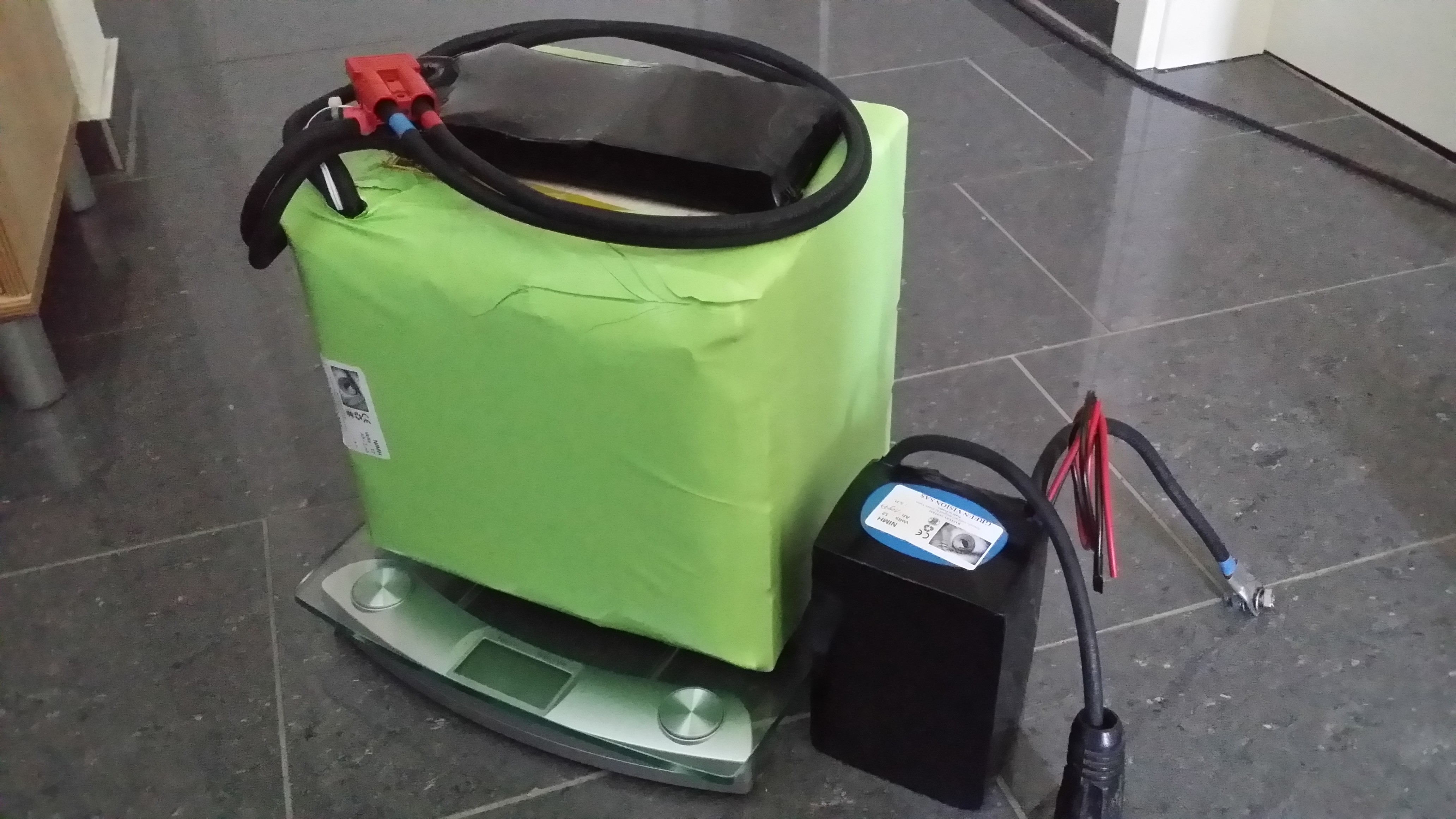

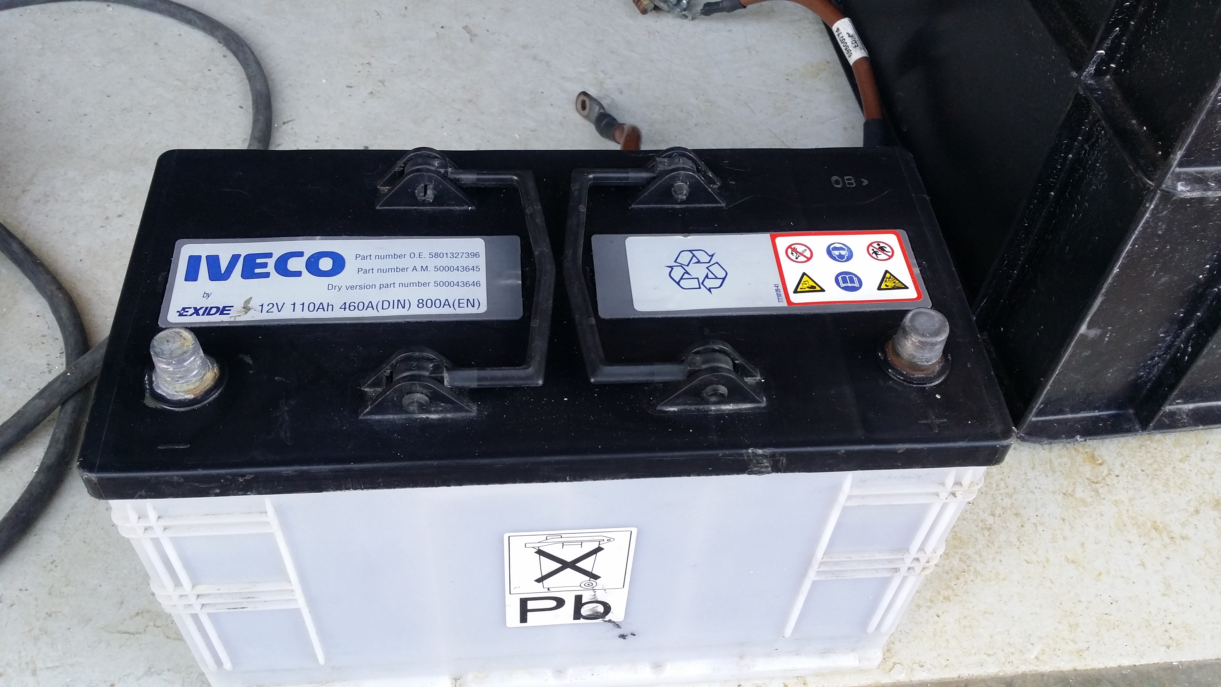

Voici la batterie qu'elle remplace. Pour la cellule, j'ai une batterie lithium de 200a. Elle est plus puissante que mes 3 batteries plomb.

Oui c'est bien une 15A.stlu a écrit :Très intéressant! Peux-tu nous dire quelle batterie elle remplace? Il me semble voir 15A sur l'étiquette c'est ça?nh3 a écrit :Bonjour.
Voilà avec quoi je viens de démarrer mon moteur.
La suite demain.

Pour le moment j'ai juste branché la batterie moteur provisoirement pour démarrer.
Je pense par la suite les installer dans la cabine.
Pour les caractéristiques de la batterie de démarrage, on m'a demandé les données de mon moteur et ils m'ont dit que cela était largement suffisant ! !
