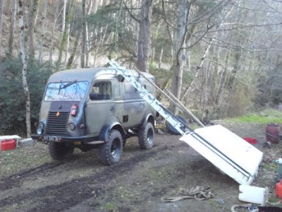

J'ai eu le problème inverse quand j'ai monté le toit relevable (celui que je donne à J-Loo) sur le r2087, pas assez de débattement et le Tirfor en butée... J'étais blasé, j'ai fini à 4 du mat !sebidon a écrit :pour répondre à la question du diamètre des poulies pour le mouflage, je me disais que vu la faible vitesse d'avancement du tirfort, 10 mètres de câble sont suffisants donc 10 mètres d'avancement du camion à passer dans le tirfort, et 20 mètres voir plus en corde plasma pour rallonger le câble acier et rejoindre un point de fixation, faire un mouflage ou autre en fonction de ce qu'exige la situation.

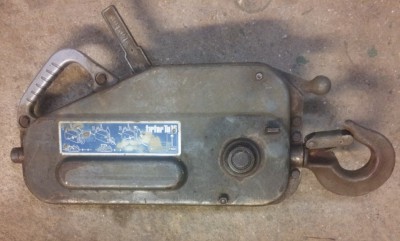

Du coup voilà mon Tirfor, c'est un TU16, lève 1600kg, tire 2500kg.
