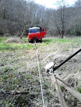

Je rejoins l'avis de bcmog, photos à l'appui.
C'était en avril dernier dans le jardin de mon ancienne baraque, un ancien moulin à eau avec la rivière juste à côté, la sol est humide en permanence et il avait plu pendant un mois non stop.
le terrain était plus que détrempé. Le pont arrière était posé et les roues arrières enfoncées à moitié, 6 bar de pression, des pneus à 50% et pas assez de poids sur le camion ....
Si ça peut te rassurer, le mien c'est un 1t750 et j'étais tout seul.
Triplement moufflé et avec 4 plaques de désensablage.
Prévois quand même un tube pour rallonger le manche du tirfor et bouffe un bon steak :lol:
Tu peux même poser/déposer une cellule tout seul, très bon achat que tu as fait :wink:
Quand aux manilles et élingues, tu as en général un coef 6 entre la CMU indiquée et la "vrai" rupture donc ... Par contre pense qu'il te faudra peut-être rallonger, mouffler, faire des tours d'arbres, etc, etc ...
Oliv' :wink:

Oui c'est vrai qu'il faut avoir quelques connaissances et ne pas faire n'importe quoi.
Pour la formation, j'en ai déjà 3 dans ce domaine et 15 ans d'expérience mais bon si t'as besoin pour avoir ton cota, je veux bien te rendre service :lol: :lol: :lol:
Niveau planning, c'est un peu tendu, j'ai du taf et je vais être encore papa :D
Donc si tu veux, on se fait ça en E-learning et je viens à la fin, on se fait une bonne fiesta et je repars avec l'attestation :lol:
Sans rire, tu fais pas celle des palans informatisés ? C'est la seule qui pourrait m'intéresser.
Sinon, sur ce montage, la manille mini est de la 3t5, il y a de 4,75 et de la 6.
Une manille 2 tonnes ne passerait ni les cosses-cœurs ni dans le crochet du TIrFor et franchement j'en ai pas aussi petites.
La meilleure marque de manille, CROSBY et rien d'autre !
http://www.thecrosbygroup.com/products/shackles/
Oliv' :wink:

gradateur a écrit :... la force de traction a prendre en compte pouvait aller (en fonction du terrain et des différentes situations) de la moitie du poids reel de ton cam et jusqu’à 3 fois son poids reel.
C'est effectivement ce que l'on peut lire sur de nombreux forums spécialisés.
C'est ma conclusion, basé sur des lectures/études et sur ma longue expérience dans les bourbiers africain...
.. Je peux vous certifier que lorsqu'un véhicule est englué dans un "vrai" bourbier, ça colle très fort !!!
Voir ici pour rappel
viewtopic.php?f=140&t=3379&hilit=gros+c ... 60#p143067
Plus de détails de ces plantages:
https://cajunogui.wordpress.com/2015/10 ... isode-2-2/
http://rosaventure.blogspot.ch/2014/07/ ... ation.html
Sur mon (petit) camion Brutt (PTAC 5,100 kg) je compte mettre un treuil de minimum 12,000 lbs (5,440 kg).
1/ Tout dépend ensuite où l'on va se promener avec son camion
2/ Et quand on est planté, on peut toujours aller chercher de l'aide, même s'il faut marcher un peu.
Conclusion: ton Tirfor te sortira de certaines situations, mais il te faudra éviter les "vrais" bourbiers.
