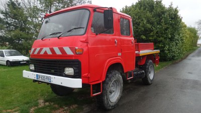

AAAAAAHHHHHH !! Bah voilà, c'est fait ! Livraison par Mr Brion (adorable et un gros historique TP3 et autres) de GilGroPimpon :
Je vous en direz plus bientôt !
