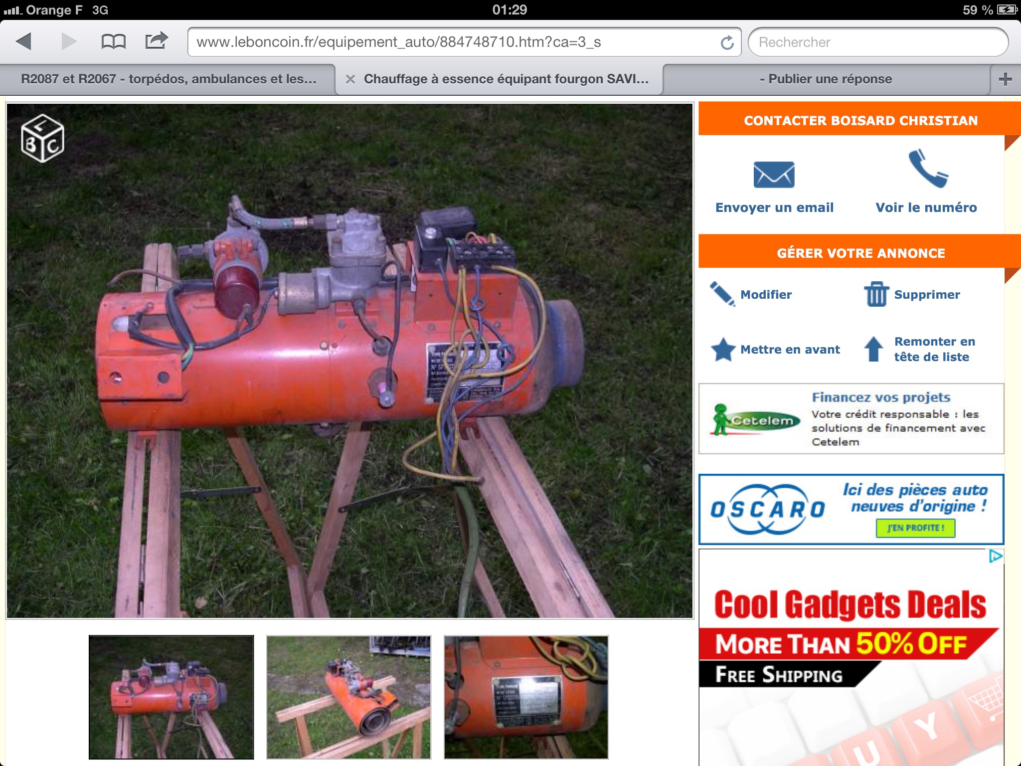

Messages : 3864
Re: Quelles chauffages en altitude ?
marcodef a écrit : Une version essence éviterait certainement ce pb ainsi qu'un gel éventuel ( mais réservoir dédié ).
A ce prix ...
http://www.leboncoin.fr/equipement_auto ... htm?ca=3_s
Oliv' :wink:
marcodef
Surfeur sur neige
Surfeur sur neige
Messages : 898
Message par marcodef »
C'est sûr, faut même pas hésiter !
