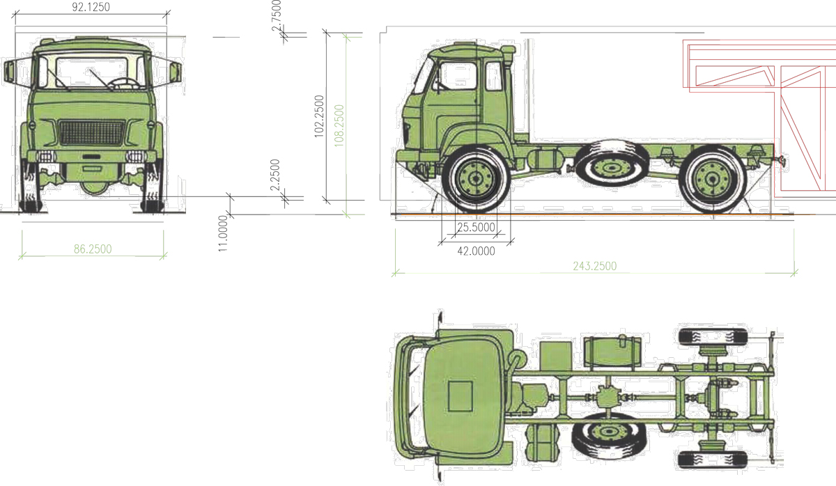

Comme vous êtes tous fans de photos et d'images, voici donc ce que ça donne sur papier (désolé, les cotes sont issues du système imperial).
cellule amovible.pdf
(7.79 Mio) Téléchargé 514 fois
high cube et camion.pdf
(3.66 Mio) Téléchargé 475 fois
La marge de manoeuvre est mince, soit environ 7 cm en hauteur et 5 cm de chaque côté, après démontage de la cellule, des miroir et pose de jante à nues (avec crampons spéciaux ou recouvertes d'un enduit à déterminer pour aider à l'adhérence).
Un peu comme ceci:
Suis-je complètement taré, ou c'Est envisageable ?
Merci de vos commentaires,
Davy

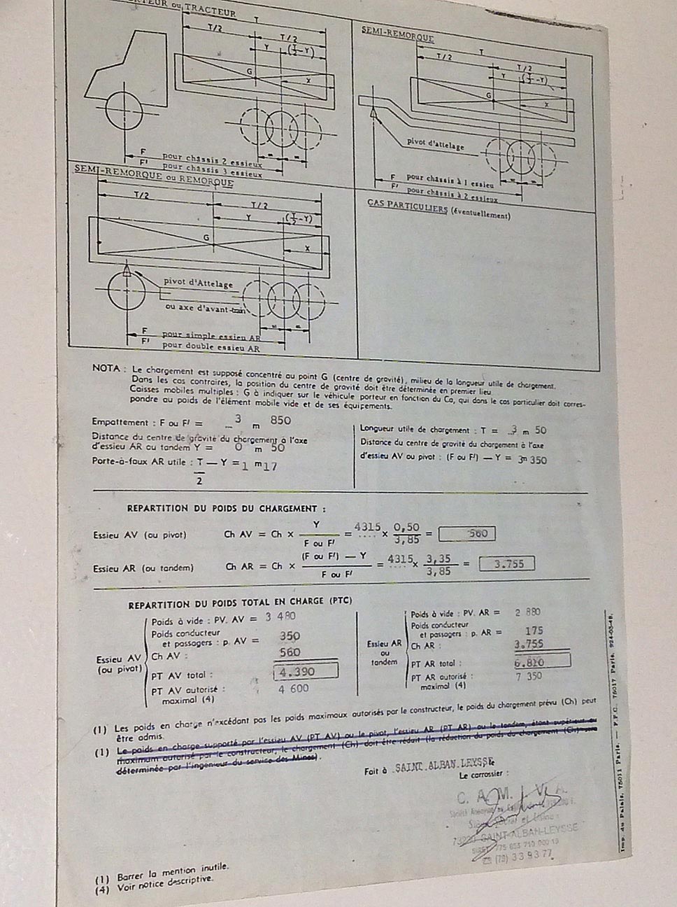

Aujourd'hui, j'essaie d'évaluer la longueur de ma future cellule, et la vitesse maxi du camion. Vous pouvez m'aidez ?
Bon Olivier, comme j'arrive pas à te l'envoyer en MP, je vais le poster ici, mon barré rouge...
Après une étude approfondie du barré rouge et du certificat de carrosserie, j'ai quelques questions qui me taraudent:
1- Le "genre du véhicule", il est écrit V.T.S.U.M.I. Le VTSU, c'est "véhicule transformé sorti usine" mais le M.I. c'est pourquoi?
2- Section IV du barré rouge, "Transmission du mouvement" il est mentionné que deux config de démultiplication sont possible, soit des couples de 6x37 et de 6x41, qui donne, entre autres, des vitesses maxi en 5e à 2900 tr/min de 96 km/h et de 87 km/h (respectivement). Comment je fais pour connaitre le couple sur mon SM8 ?
Compliquons un peu les choses pour évaluer la longueur de cellule possible:
3- Selon les spécifications reprises sur le cert.carrossserie au niveau des limites du PAF autorisé (mini 1.680m et maxi 2.430), j'en déduis que mon véhicule est "cabine tolée avec treuil (B)". J,ai décortiqué le certificat de carrosserie pour essayer de comprendre comment ça fonctionne le calcul du PAF possible, de même que la répartition de la charge sur les ponts AV et ARR. Déjà, je vois une erreur: dans PAF utile (T/2-Y), il est indiqué 1.175m, alors que lorsque je fais le calcul (T=3.5m)(Y=0.5m) 3.5/2-0.5=1.25m. Vous y comprenez quelquechose?
4- Il est dit que le centre de gravité (CDG) est à 0,50m dans l'état actuel. Dans le schéma du calcul sur le certificat, la longueur de chargement utile (T) permet d'évaluer le CDG (T/2=position du CDG) Si l'on pose une cellule plus longue, la longueur utile de chargement (T) s'en trouve augmentée (T=4.5m), donc le centre de gravité se déplacera vers l'arrière. Selon le barré rouge (section II, tolée B) il est indiqué que le CDG doit être situé , par rapport à l'axe du pont AR à : mini 0.815, maxi 0.440m. Si T= 4.5m donc T/2=2.25, soit 0.5m plus à l'arrière qu'avec un chargement utile de 3.5m, donc le CDG ce retrouve alors directement sur le pont arrière (Y=0.5m-0.5m=0). A ce moment les valeurs mini et maxi du CDG p/r à Axe du pont AR ne sont plus respectées ? Je délire ?
Bon assez pour ce matin, je vais bosser et je reviens plus tard !
Davy
p.s. j'avais pas de scanneur, alors j'ai pris à partir de mon Ipad et bidouillé sur photoshop pour que ce soit lisible...

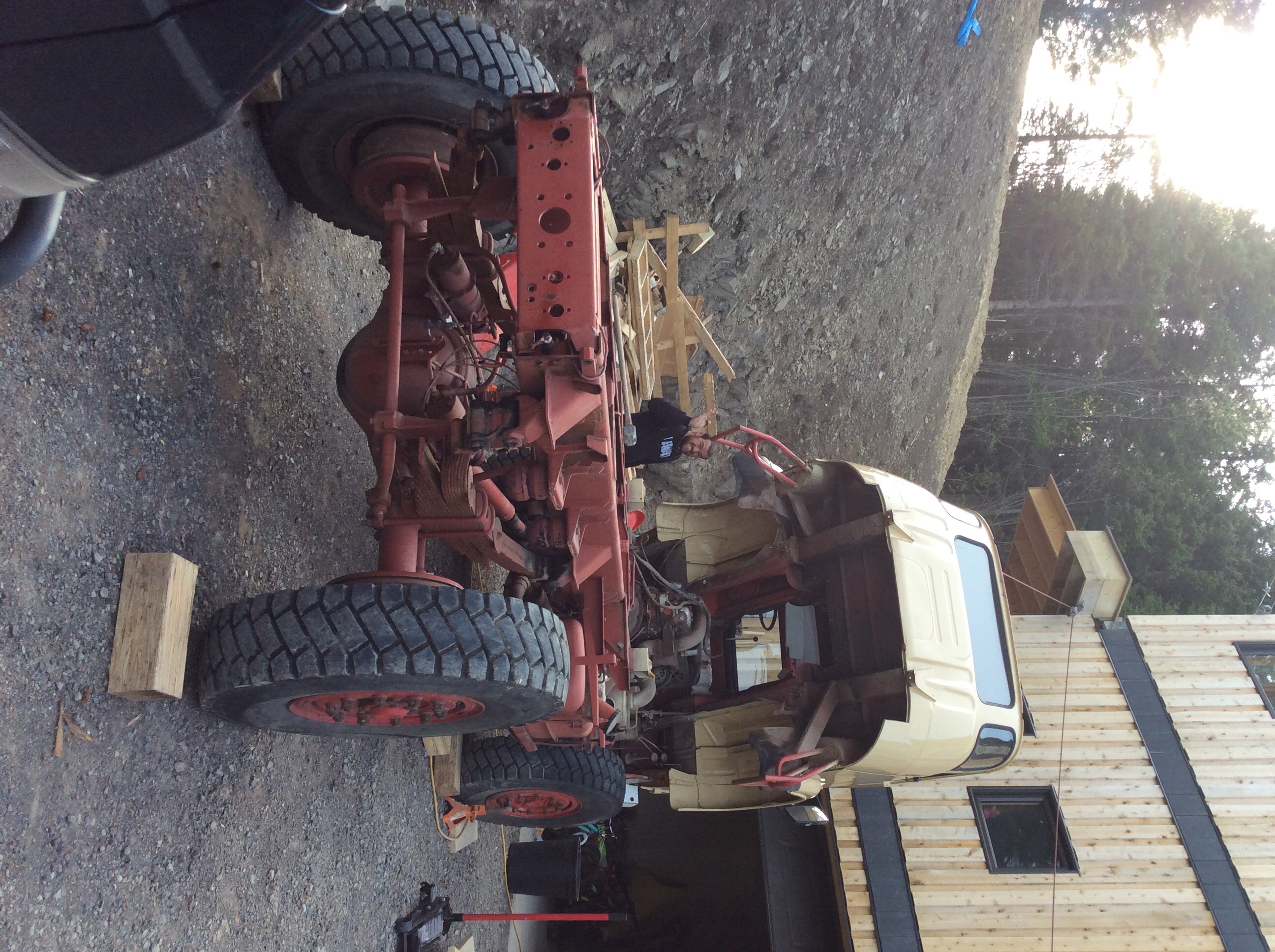

Hello,

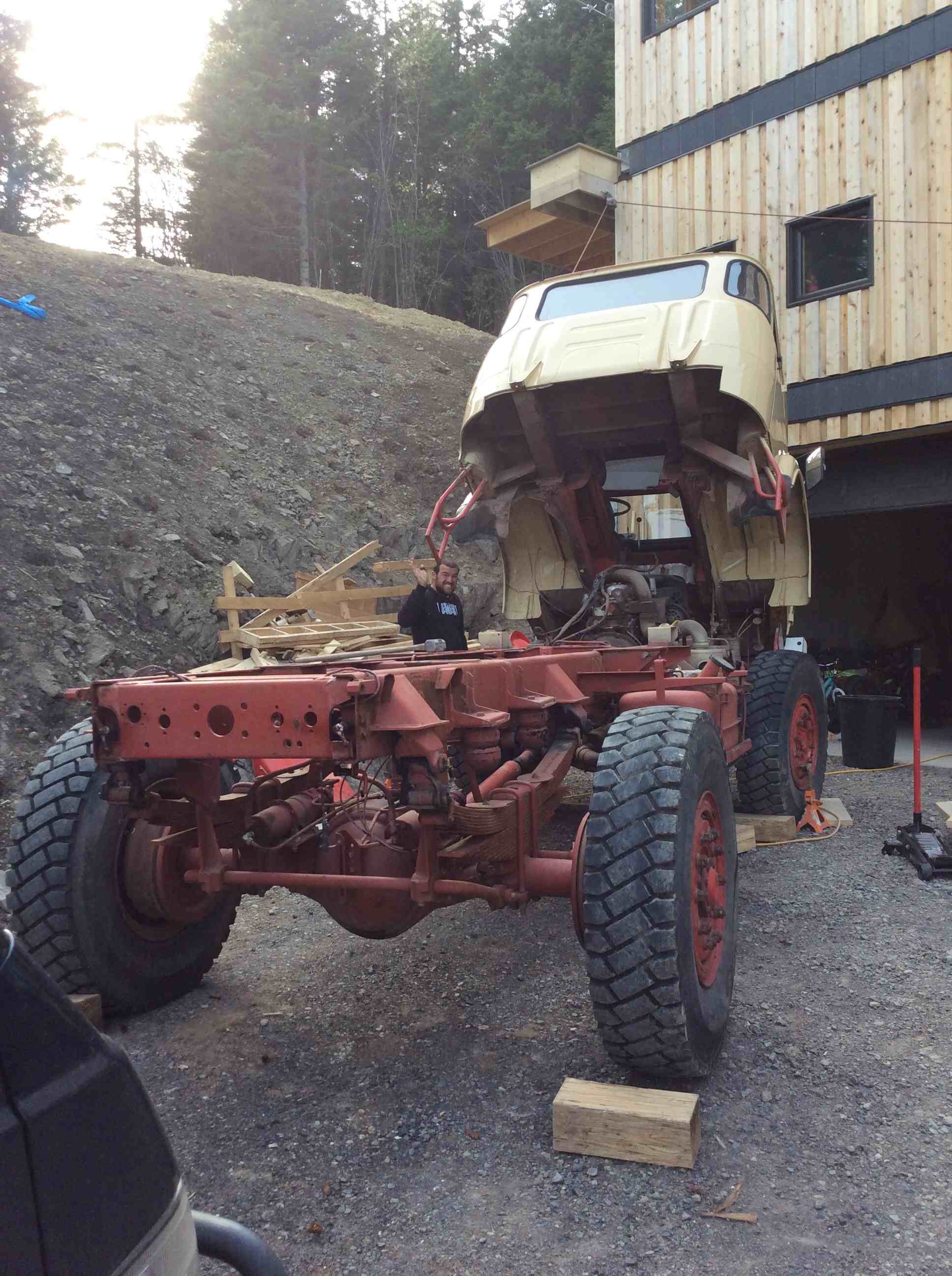

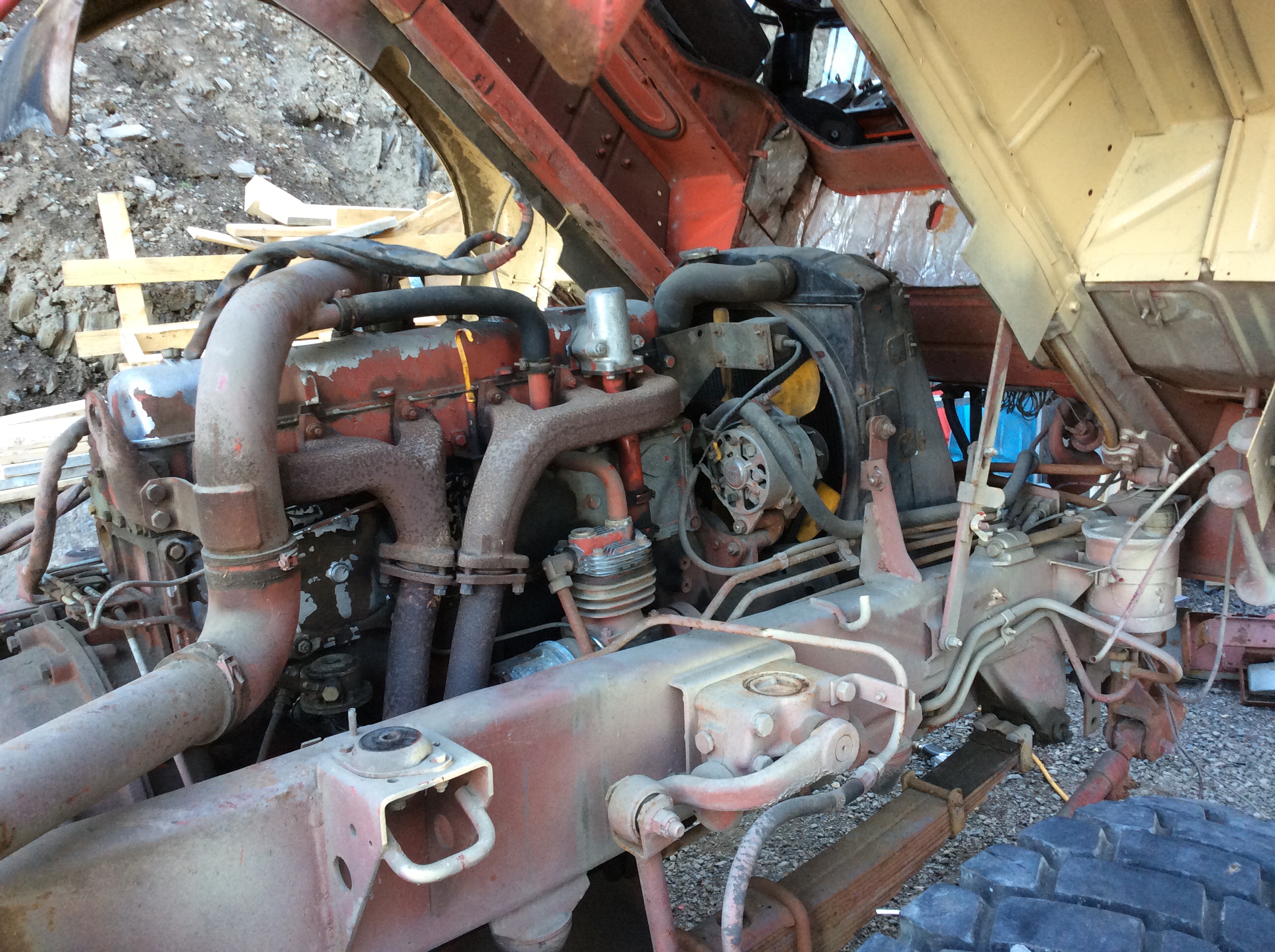

Bon et bien je me suis amusé à jeter un premier coup d'œil sous le capot ... Quelques photos parce que je sais que vous aimez ça !
A la (future) conquête de l'Amérique
Davy
Il a belle gueule comme ça, non ?
Le doka se lève bien, mais faut faire attention ...
Moteur tribord
Moteur tribord

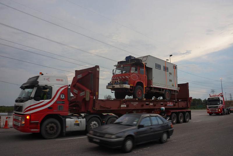

toy38
Re: Le SM8 des Boubous
Message par toy38 »
Yep
Un SM8 sur un RO-RO qui debarque en Malaisie
Bruno et Cie

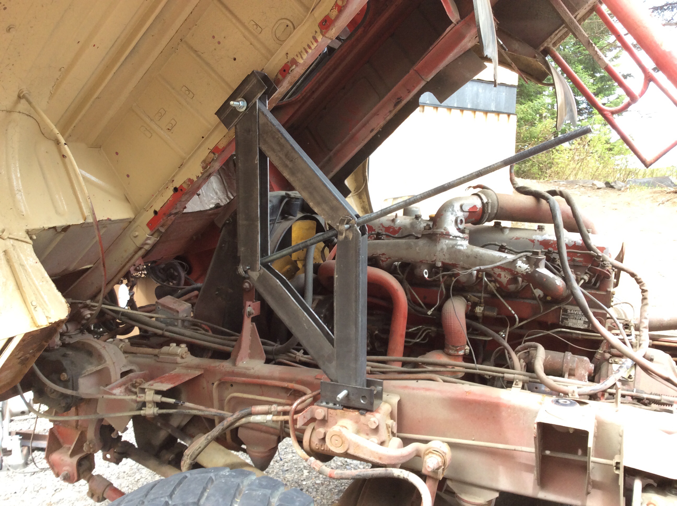

Bon, c'est bien beau lever la jupe du doka, mais c'est un peu fastidieux.
Je tente de trouver un moyen de faciliter la manœuvre, et voici ou j'en suis . Ça fonctionne assez bien même si le temps pour lever est assez long. Il reste qq ajustements à faire, mais dans l'ensemble ça devrait être assez fonctionnel..
Alors photo, et un petit vidéo
vidéo ICI
https://www.youtube.com/watch?v=16jAHWvc1E8

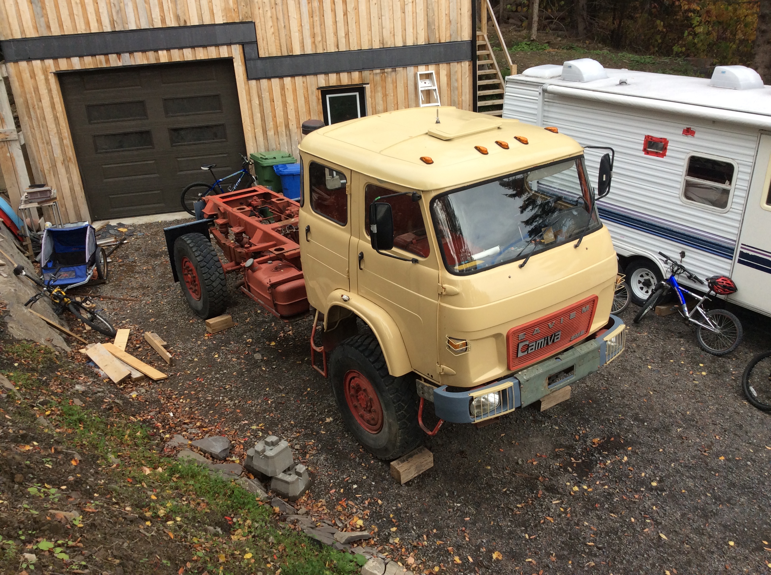

Bonjour !

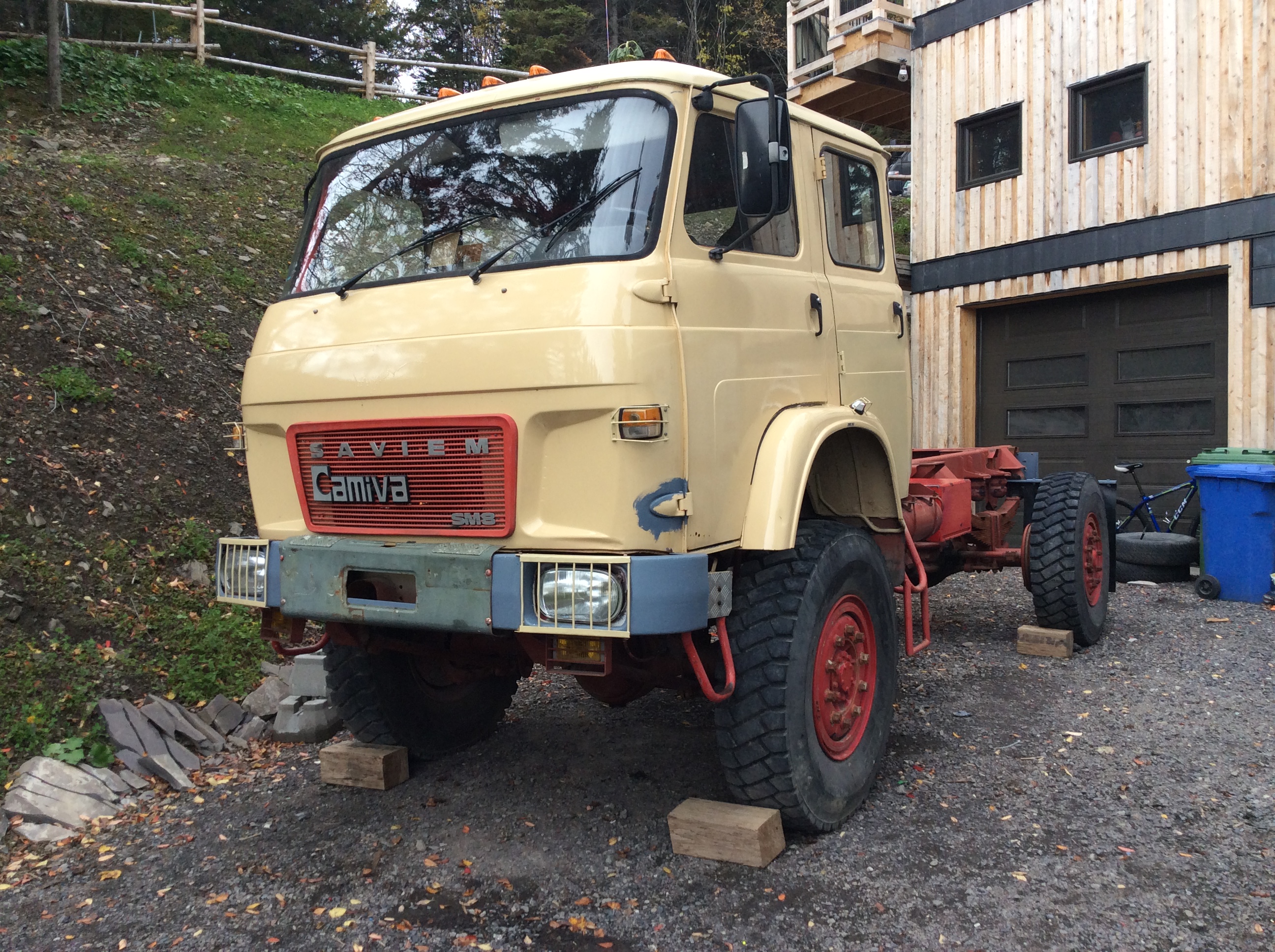

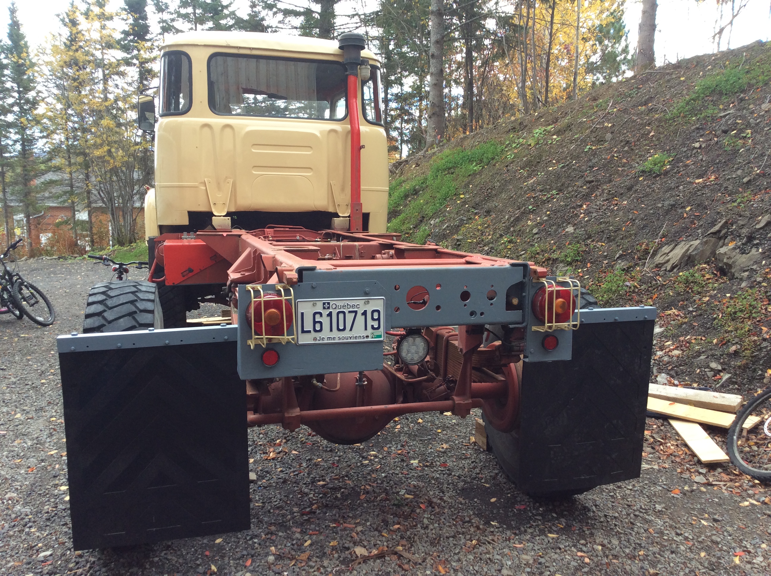

Voici quelques photos de notre camion, en attente de son dernier contrôle technique.
Le problème des relais du système de frein de stationnement est théoriquement résolu. Les nouveaux relais sont à la poste et ensuite, hop, sur la route !
Yeah !
