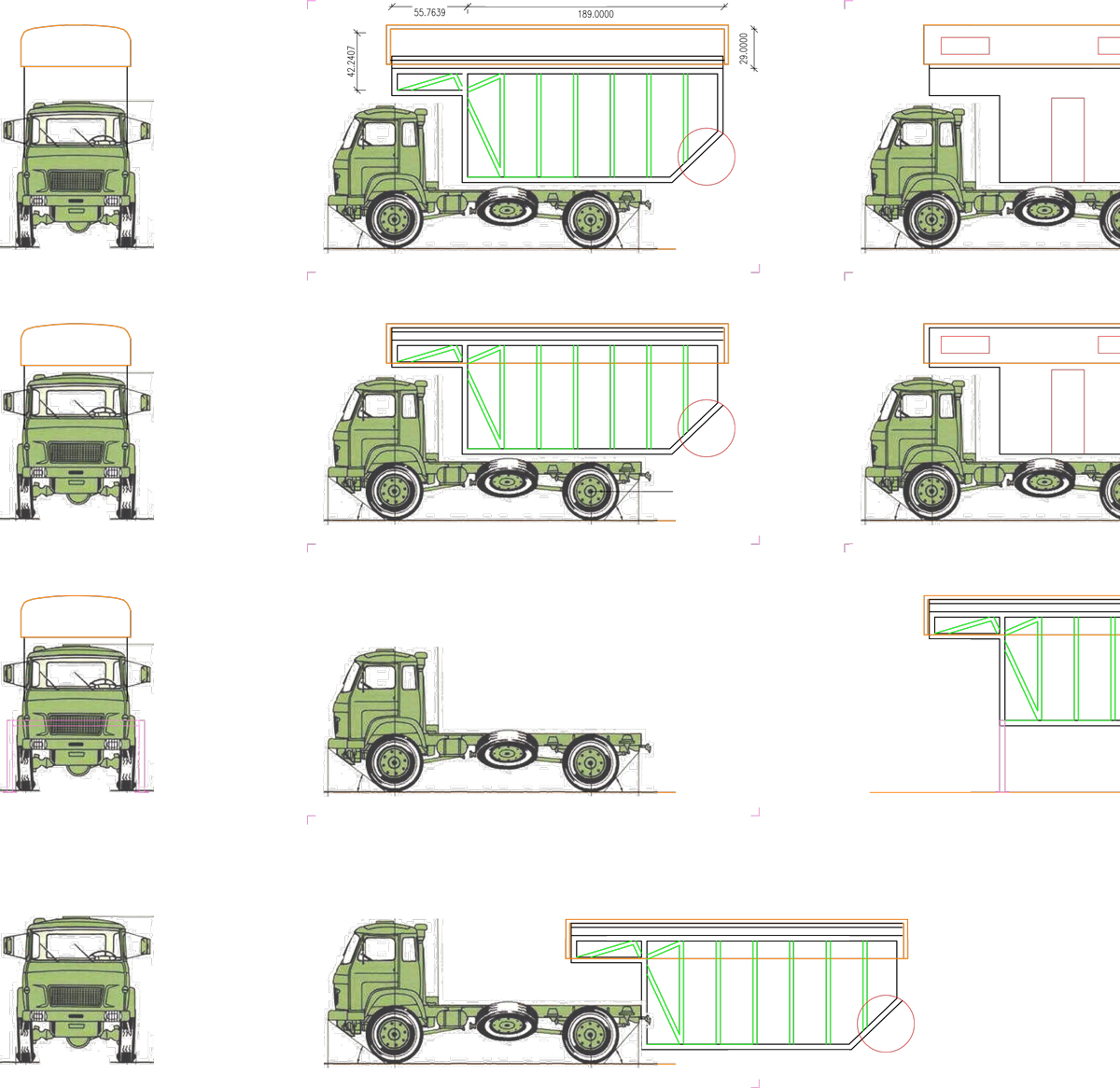

Bon et bien je me lance à mon tour...
Bonjour à tous !
Comme certains savent déjà, nous avons fait l'acquisition d'un SM8 doka 110 -châssis cabine-, dans le but de le modifier (cellule) pour voyage longue durée.
Voici les contraintes PRINCIPALES:
*6 voyageurs (2 adultes, 4 enfants, dont certains approchent l'adolescence...) Donc, idéalement 5 couchages (4 individuels, 1 double) qui seraient permanent
*Souhaitons visiter plusieurs continents, donc aimerions le rendre CONTENEURIZABLE (dans les conteneurs High Cube)
*Prévoyons voyager en climat tropical et modéré, et aussi un peu plus froid et altitude (mais à petite vitesse :) )
Donc, premier défi, qui, selon sa réussite ou non, aura un impact important sur la suite des choses: S'assurer que l'on peut bel et bien entrer un SM8 et sa cellule dans un conteneur HIgn CUbe de 40 pieds.
POur y arriver, 3 solutions envisagées: toit retractable sur les couchettes, cellule amovible et jantes spéciales pour gagner les cm nécessaires pour passer la porte du conteneur.
Comme vous êtes tous fans de photos et d'images, voici donc ce que ça donne sur papier (désolé, les cotes sont issues du système imperial).
cellule amovible.pdf
(7.79 MiB) Downloaded 455 times
high cube et camion.pdf
(3.66 MiB) Downloaded 419 times
La marge de manoeuvre est mince, soit environ 7 cm en hauteur et 5 cm de chaque côté, après démontage de la cellule, des miroir et pose de jante à nues (avec crampons spéciaux ou recouvertes d'un enduit à déterminer pour aider à l'adhérence).
Un peu comme ceci:
Suis-je complètement taré, ou c'Est envisageable ?

Salut les boubous, salut Davy,
non je te rassure tu n'es pas taré, avoir un sm8, faut carrément être hospitalisé (chez BMH) c'est le pas que tu viens de franchir :lol:
c'est marrant mais quand tu parlais de container sur le chat, c'est l'idée que j'allai te suggérer !
Vas-y fonce !
ps: super tes plans, je te pique le croquis 8)
ps2: miroirs=rétroviseurs par chez nous, j'adore vos expressions :lol:
Oliv' :wink:

Salut et bon courage pour ce projet.
Pour les voyages maritimes, perso et avec mon Brutt, je vais favoriser les Ro-Ro ou des containers "flat rack".
L'idée de faire une cellule amovible va compliquer énormément ta réalisation et sera un monstre travail à enlever et à remettre...

Salut Bernard,
Merci de me partager ton point de vue, c'est essentiel pour me permettre de réfléchir à fond avant de me lancer...
J'ai fait venir le camion en Ro-Ro de Anvers à Halifax, et ça s'est bien passé. La route est bien fréquenté et les prix sont acceptables.
Malgré cela, il y avait une différence notable entre le prix ro-ro et le même voyage container 40' (de l'ordre de 1000-1500 euros) , et encore, comme il n'y avait pas de cellule, le volume calculé en ro-ro était inférieur à ce qu'il sera dans les prochains voyages.
Il y a qq raisons qui me poussent à tenter ma chance avec une cellule démontable, je m'explique:
* Nous avons l'intention d'aller sur trois continents qui obligent un transport maritime (Australie, je sais c'est pas un continent :wink: , Europe/Asie/Afrique, Amérique du sud). Et encore, je ne parle pas des endroits qu'il serait souhaitable de contourner par la mer, comme par exemple plusieurs pays d'Afrique continentale... Je me questionne à savoir si le Ro-Ro est aussi facilement accessible dans tous les pays versus le transport de marchandise par conteneurs.
* Dans certaines situations d'importations où les délais sont allongés, où l'obtention de visas est compliqués, etc., je préfèrerais savoir le camion et sa cellule entreposé dans un parc de container à coût raisonnable versus sur le plancher d'une hangar @ 100 euros/jour...
* Enfin, pouvoir, de façon autonome enlever la cellule, me semble un atout supplémentaire en cas de nécessité de le faire (ex.: pour faire basculer la cabine pour une réparation importante sans capucine au-dessus ...)
En outre, comme les voyages seront de longues durées (6 à 12 mois par continent), cela ne me dérange pas de passer une demie journée pour enlever une cellule.
Enfin, je crois que si le système de montage/démontage cellule est intégré dans les premières ébauches de conceptions, ça donne plus de chance d'arriver à un système simple et efficace.
