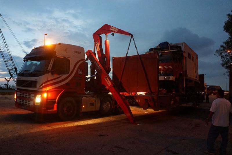

Yep
Un SM8 sur un RO-RO qui debarque en Malaisie
Bruno et Cie

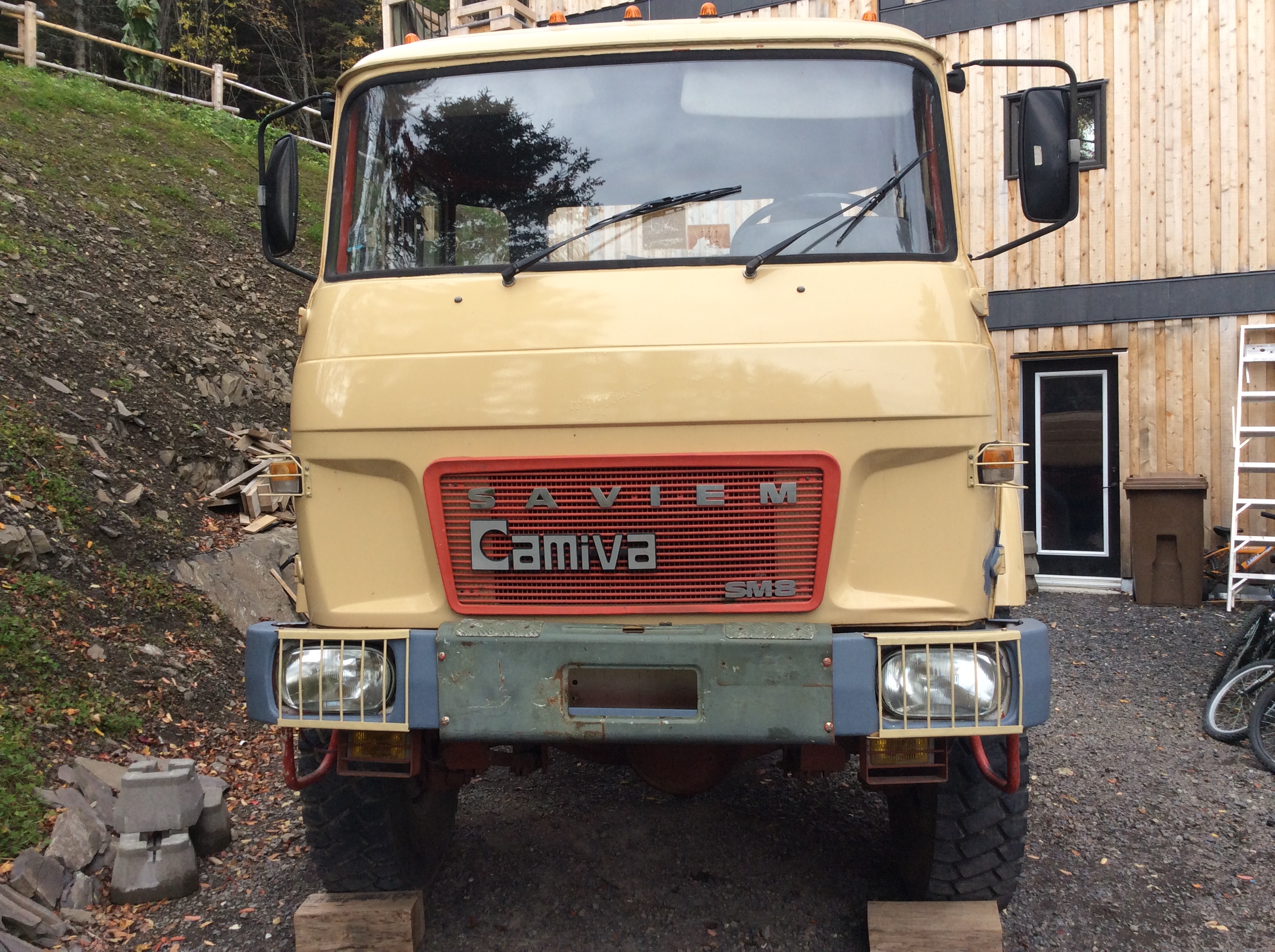

Voici quelques photos de notre camion, en attente de son dernier contrôle technique.
Le problème des relais du système de frein de stationnement est théoriquement résolu. Les nouveaux relais sont à la poste et ensuite, hop, sur la route !
Yeah !
