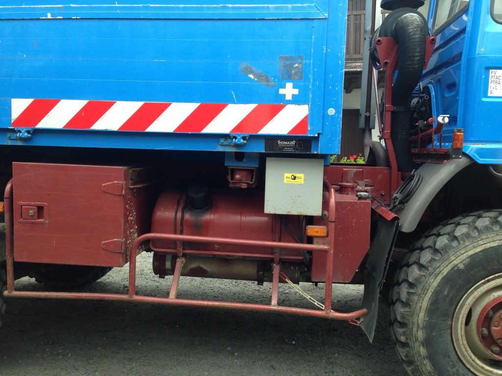

A quoi tu le vois qu'elle a était ouverte??
C'est une première main EDF c'est eux qui ont du l'ouvrir....
- come 09
- Messages : 5057
Re: De retour en 110/150
quand tu zoom sur la premiere des photo tu vois que les vis qui tiennent la plaque du dessus ne sont pas pareil,le boulon de 10 qui est a gauche en bas de cette plaque n'est pas proprement plaqué sur la rondelle.....et la vis btr qui tien le carter arriere de pompe comporte 2 rondelles,une de trop....
alors cette vis sur le dessus de la plaque??

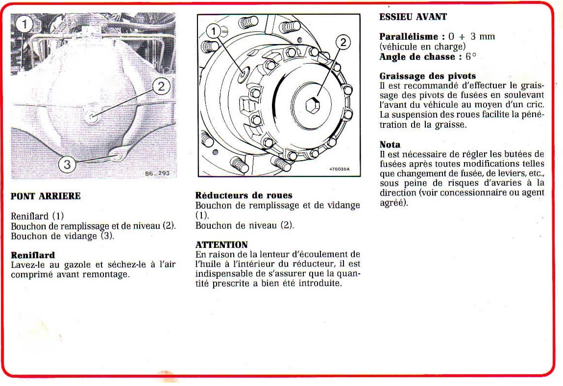

Salut les gens!!
Savez vous comment on procède pour faire le niveau voir vidanger les réducteurs de roue sur mon M150?
Boite, pont j'ai déjà fait sur des 4x4 et mon 2000 a l'époque mais réducteur jamais et j'ai pas trouver de post sur le fofo ...
Merci :thanks:
Merci :thanks:
- gradateur
- Forummeur expert
- Messages : 2709
le bouchon 1 peut faire office de remplissage, de niveau et de vidange en fonction sa position:
remplissage en haut
vidange en bas
niveau au milieu
sur ton camion il peut être accessible sur la face de la roue donc sans démonter la roue... c'est mieux.
attention il faut toujours prendre le temps car l'huile met un certains temps a s’écouler la dedans. (autant pour le remplissage que pour la vidange)
opération un peu longue mais assez facile
remplissage en haut
vidange en bas
niveau au milieu
Bonjour Phil666,
Pour le pont avant, il y a 2 versions... avant et après 92 de mémoire... en jantes 8 écrous de roue ==> PTAC =<11,5T
Et la version 10 écrous de roue PTAC >11,5T
La première :
Page 7 ==> https://drive.google.com/file/d/0B71wzP ... RPQW8/edit
ou
==> http://doc.pdf.trucks.free.fr/viewtopic.php?f=12&t=28
La seconde est quasi identique sauf que le bouchon de remplissage est au centre
et qu'il faut déviser une des vis de la main meneuse pour vidanger l'huile
Page F31 ==> https://drive.google.com/file/d/0B71wzP ... view?pli=1
ou
==> http://doc.pdf.trucks.free.fr/viewtopic.php?f=26&t=68
Xavier
La première :
ou
ou
Xavier
Merci les mecs c'est cool!!
D'un coup ça devient vachement plus simple
avec toute la doc qui va bien....
Xavier tu es une véritable encyclopédie R.V.I tu es incroyable!!
Tes post sont chaque fois d'une précision extrême
:thanks:

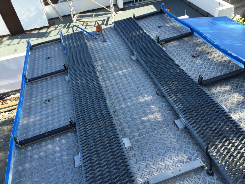

ce modèle de caisse est identique à la mienne main avec un système de fixation qui semble différent, ou je n'arrive pas a bien voir, si tu as des photos
les (-) :
Le faux chaissis est fixé en rigide en effet, et de plus la caisse elle aussi à un faux châssis
Le faux châssis fait 15cm de hauteur et celui de la caisse environ 7 de longerons + 7 encore de traverses. On perd 15cm en hauteur intérieure de cellule
mais on a plus d'espace pour des rengement et accessoires au niveau du châssis.
- La hauteur totale du camion en 3.80 en hors tout (accessoires EDF compris) ou 3.60 une fois avoir nettoyé le haut de la caisse.
- Il y a un espace de 40cm de vide entre la caisse et la cabine
- La hauteur interieure HT est de 1.97 Metres, qui qvec une isolation fait arriver à 1.89-.1.87 suivant les matériaux.
- Lors du rasso comme en privé, lors des essais, le véhicule est très rigide. comme un MAN-KAT pourrons nous dire. Les suspensions en croissement de ponts travaillent plus.
les (+)
- La caisse peut être enlevé facilement si besoin de travailler sur le porteur. Ou placée sur une petite remorque avec twistlock comme atelier. J'en avais trouvé une l'année dernière mais je n'ai pas fait le pas de l'acheter.
- En alu de trés bonne facture avec base en acier qui peut servir de base pour une refonte de la caisse.
- Son isolation peut être faite au plafond et par dessous (7 cm de la structure de la caisse, entre les traverses)
- les cotés peuvent être démontés pour les remplacés par du polyfont et ainsi potentiellement récupèrer les 40cm perdus vers l'avant. Mais qui fait faire un travail important. (-)
En fait ce type de caisse est très bien pour un CAM atelier ou assistance Raid. Fonction initiale.
La convertir pour un CC PL est à mon point de vu un travail lourd.
Je l'ai utilisé en primier lieu comme porteur atelier pour réaliser des travaux de réno d'une ferme sans accés réellement carrossable au début
Sur mon projet de CCPL je ne garde pas cette caisse mais me base sur une caisse polyfont ou frigo standard.
Ce qui me permet d'appuyer mes observations.
Si celà permet d'aider.
Xavier
Xavier
