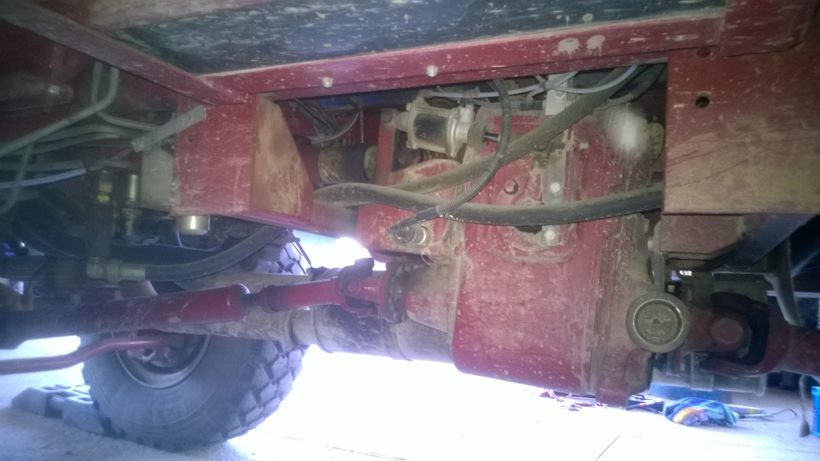

toujours en phase de R&D concernant mon CC sur base M180, je dispose sur le porteur d'un circuit hydraulique avec deux pompes sur la BT:
- une pour l'alimentation du Treuil
- une pour l'alimentation d'un circuit hydraulique avec pris à l'avant et à l'arrière du cam pour, je suppose branchement d’accessoires.
Pour alimenter en "fluide" ces circuits, je dispose d'un réservoir hydraulique de +/- 150L de capacité qui outre son poids et son encombrement, nécessite un "investissement" conséquent lorsqu'il faut changer l'huile :?
Je pense donc me "séparer" du deuxième circuit "accessoires" dont je n'ai pas l'utilité (enfin je ne vois pas quoi mettre comme accessoire "utile" à mon projet...), et donc réduire la capacité du réservoir vers un "50L" qui semble être le meilleur rapport pris en encombrement ...
Comment calculer la quantité d’huile nécessaire au bon fonctionnement de mon treuil ?
Quelles sont les capacités des réservoirs hydro que vous avez sur vos Renault ex-Edf equipé treuil?
:thanks:
Ps : Suis-je obligé de démonter la deuxième pompe non utilisée et dans ce cas par quoi la remplacer pour obturer son emplacement sur la BT? je peux la laisser sans la raccorder?

Sur le mien le reservoir resemble à çà :
Réservoir Hydro
Réservoir Hydro
Je n'ai pas la possibilité de prendre les mesures exactes. Je n'ai pas le véhicule sous la main.
Mais c'est le volume de la boite à air.

je pense qu'il fait dans les 40-50 litres pour un treuil avant de 5,5 T.
Je fais prendre les mesures demain.

j'ai les dimensions avec un beau schéma :lol:
Reservoir Hydro.
Reservoir Hydro.
réservoir 4x4.tif (493.56 Kio) Vu 1902 fois
Verdit, sans le biseau 62 Litres... donc très proche de 50 litres sur le point repère du niveau :arrow:
Et celà dois ce trouver d'occasion. :?:
Pour contrôler les pompes tu n'as pas trop le choix.
Démontage des raccords afin de voir l'état de l'huile qu'il reste ou éventuelles traces de limailles d'allu.
Puis remplissage d'au moins 50 litres pour tester le treuil et les pompes.
Au pire en direct depuis le bidon (en 25 litres souvant). :!:
Encore un peu de taf fouet fouet fouet
Bon courage.

Mr P4 a écrit :J'ai une prise de force sur la BT du Berliet mais c'est un prise dite "grande puissance" qui sur le mien était destinée à la pompe incendie, donc usage véhicule à l'arrêt.
C'est un peu bizarre pour un treuil!!
Quand à l'huile le réservoir n'a pas besoin d'être plein.
Vous m’inquiétez là, votre treuil ne fonctionne pas avec la pdf de la Bt? :?: :?: :?: :shock:

j'ai trouvé çà sur le net pour la boite + prise de force commandée + pompe.
Normalement la pompe sur le tien doit être + grosse.
ZF 6 36 + GV36
ZF 6 36 + GV36
mais rien sur BT AVEC la pompe.
si tu arrives a nous faire suivre les photos des 2 pompes.
:thanks:
:thanks:
J'ai que ces photos là sous la main :
J'en ferai d'autres dès que je peux, surtout que le châssis a été nettoyé depuis

bonjour Snoop,
On les voit, Celle de la BT et bien là :!:
J'ai cherché sur le net.. que nenni :cry:
Elle semble être connecté au travers d'un multiplicateur (... et elle n'est vraiment pas débrayable !!!) orcH
Et il n'y a pas une position avec la BT style PV-GV-Neutre :?:
Une vue de la liaison avec la BT serait idéale. On attend les prochaines photo. 8)
