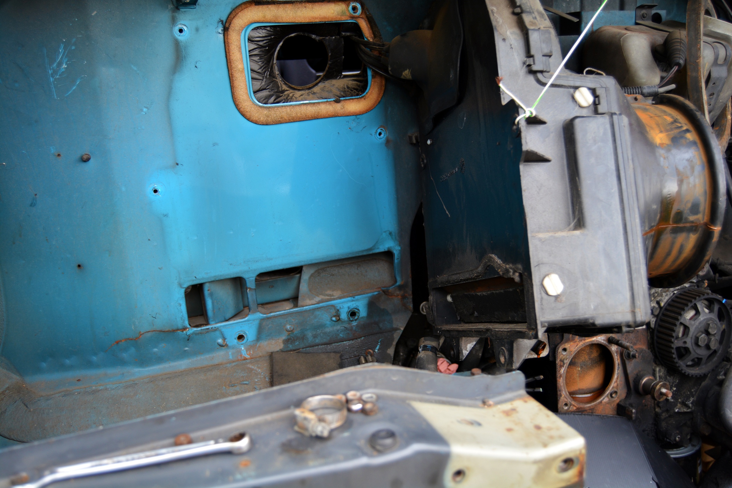

des niouzes: j'ai réussi placer la deuxième batterie et le filtre a air derrière le phare droit,s'est rentrer au chausse pied mais s'est rentrer.....il me faut juste de la durite pour pouvoir raccorder le filtre au moteur...

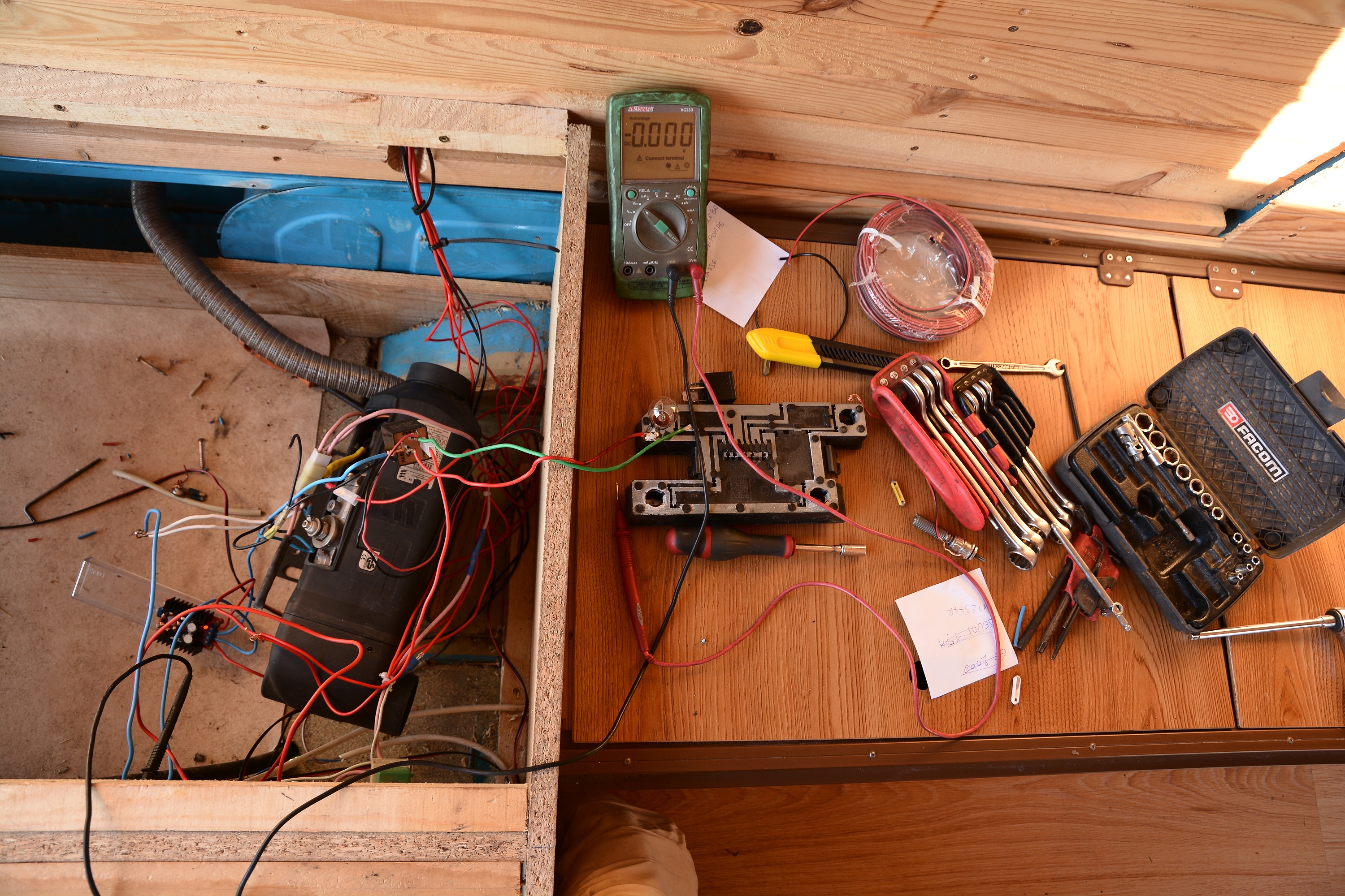

mise en place de l'eberpacher d1lc qui a déjà fait le shelter sur le 2000 ensuite la carlita sur le 2000 aussi et enfin le b110...le souci ici s'est que le chauffage est en 24v,donc j'ai acheter un transfo 12->24 de chez f1lzr (via un lien fourni par le bmh)....
en fait,belle supercherie d' eberspacher: pour que la bougie qui sert a l'allumage de la chaudière tienne les 24v elle est brancher en serie avec un autre bougie qui est a l’extérieur de la chaudière et n'est d'aucune utilité dans le fonctionnement du chauffage elle ne sert qu'a consommer l’excès de jus afin que la bougie principale (qui est en 12v donc) ne crame pas...j'ai débrancher cette deuxième bougie et j'ai pu démarrer le chauffage en 12...
du coup le transfo (qui, de toute façon n'aurait pas pu faire fonctionner le ventilo,la pompe,et le préchauffage...ça fait trop: il ne fait que 120w et a première vu le d1lc a besoin de 250w dans sa phase de démarrage)....donc le transfo fait fonctionner la pompe a go,la cellule clignotante qui donne l'impulsion a la pompe,et le ventilo....
enfin voila quoi....j'ai le chauffage....cool....bruyant mais cool
