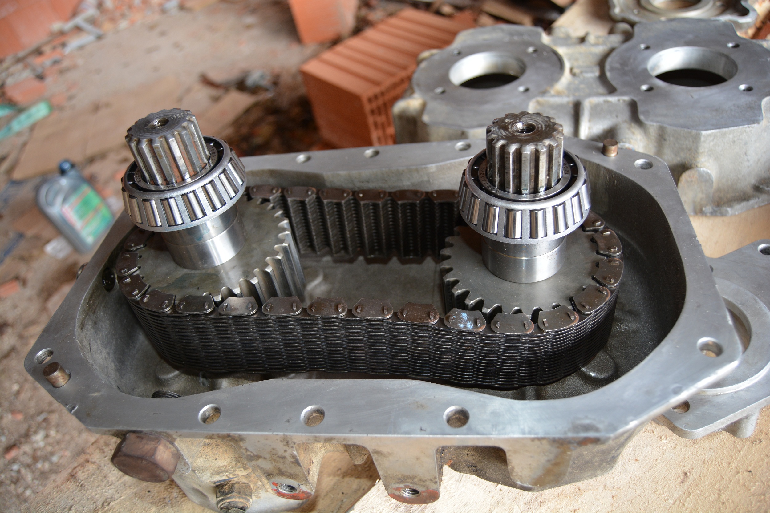

ouai mais sa me parait difficile de faire faire ces pignons,d'autant que le petit pignon est foutu mais aussi la partie femelle du pignon qui est usiner direct dans le planétaire du train épicycloïdale donc,pour ce dernier il faudrait recharger a la soudure,le passer a la mortaiseuse et le faire retraiter.....le prix doit être juste démentiel.......
après si si je compte bien utiliser la camion en position 4x4 sans réducteur, je pense que la première est suffisamment courte pour me sortir de certaine zone délicate,et je me rend compte que sur le 2000 ne ne passait quasiment jamais en 4x4 courte car bien souvent l'elan du cam compense l’adhérence,l’intérêt du réducteur est intéressent dans les zone très cassante, ou très énergivore (neige épaisse,sable....) mais je vais pas (plus
) dans la première (neige) et probablement jamais dans la seconde....(sable)
le 2000 est 1.5t ou 2t plus lourd que le b110 pour a peut pres la même puissance( même rapport de boite et bt qui tire a 1:1) et j'ai rarement été obliger de mettre en petite par manque de puissance....

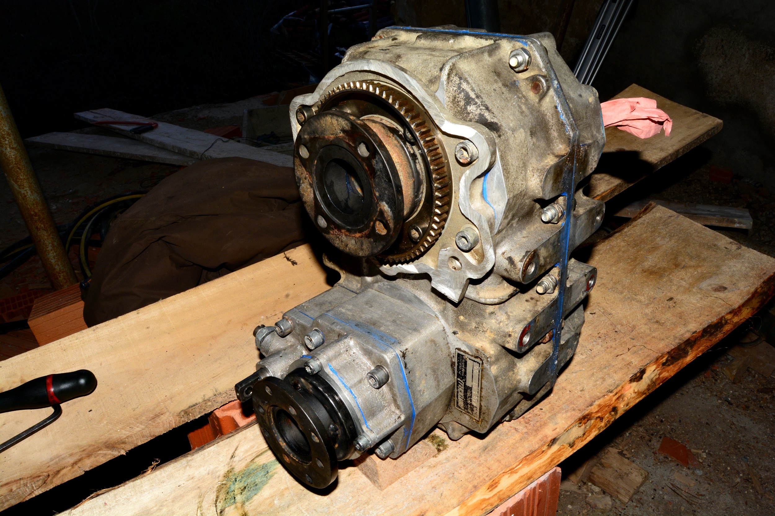

ca y est j'ai remonter la boite transfert...sans réducteur donc... ça s'est bien passer,j'ai du couper le demis carter de réducteur pour pouvoir mettre la tulipe en place....
( 3 joint spi 50x68x8 + 4 roulements skf 32208 et un joint torique 128.50€)

ouai mais cette couronne est fixe,elle est boulonné sur le carter,en fait s'est la partie fixe du train épicycloïdale, quand je l'ai ouvert j'ai halluciné,s'est vachement bien fait, .....fragile mais bien fait quand même....
par contre la boite de transfert etant très simple de construction,dans la boite, les arbres supérieur et inférieur sont identique,du coup a la place du tachymetre,(donc en haut de la sortie vers le pont ar) il est possible de mettre une tulipe et un joint spi sur l'arbre,et du coup de mettre par exemple, un deuxieme pont ar...

ouai les dents sont intérieurs,certainement pour gagner un peut de place.....demain je ferait quelque photos du bordel.....

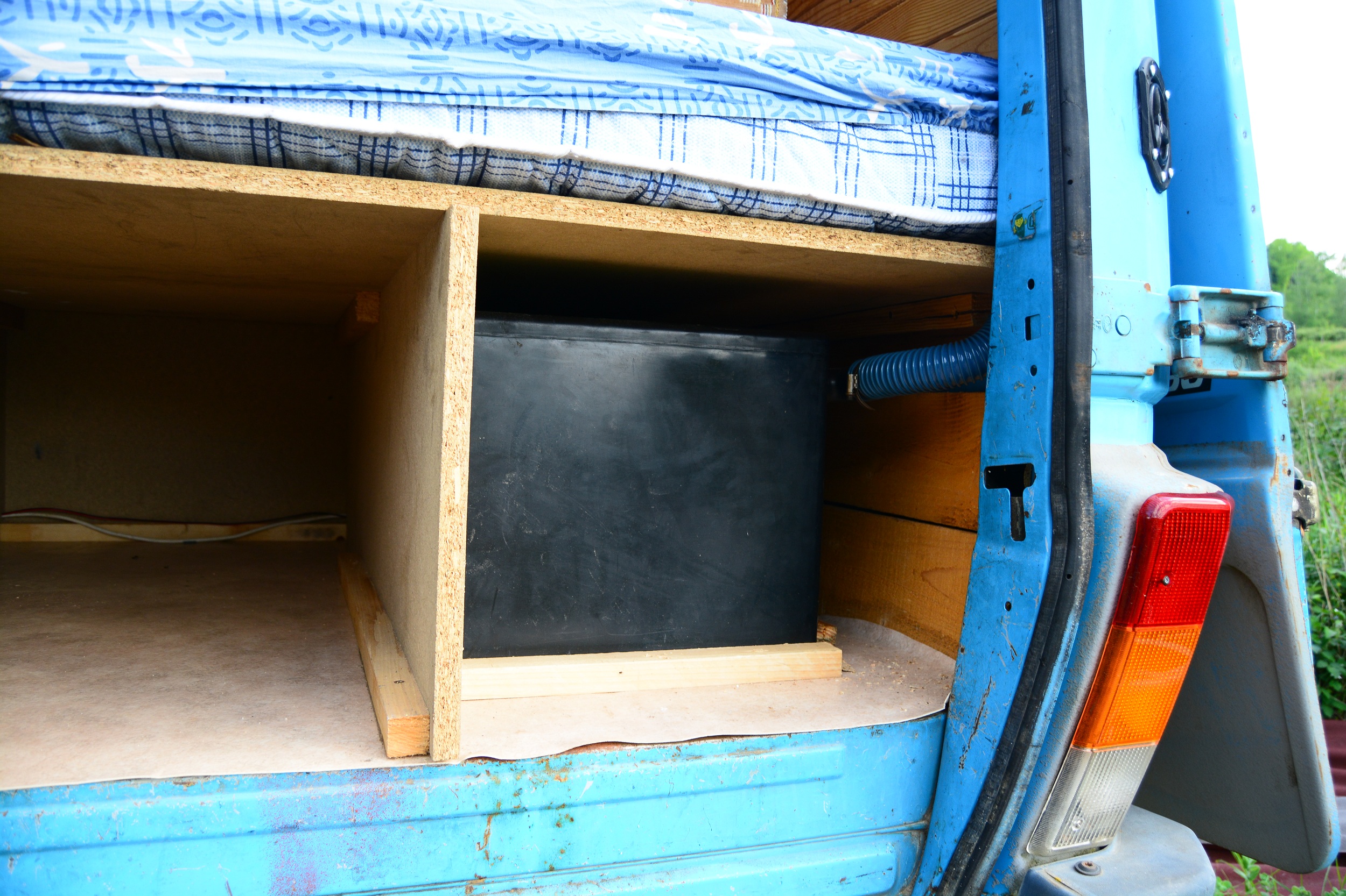

en dehors de ça j'ai mis le bidon de 100l d'eau,mis un chauffe eau, fini la douche......ça avance.....

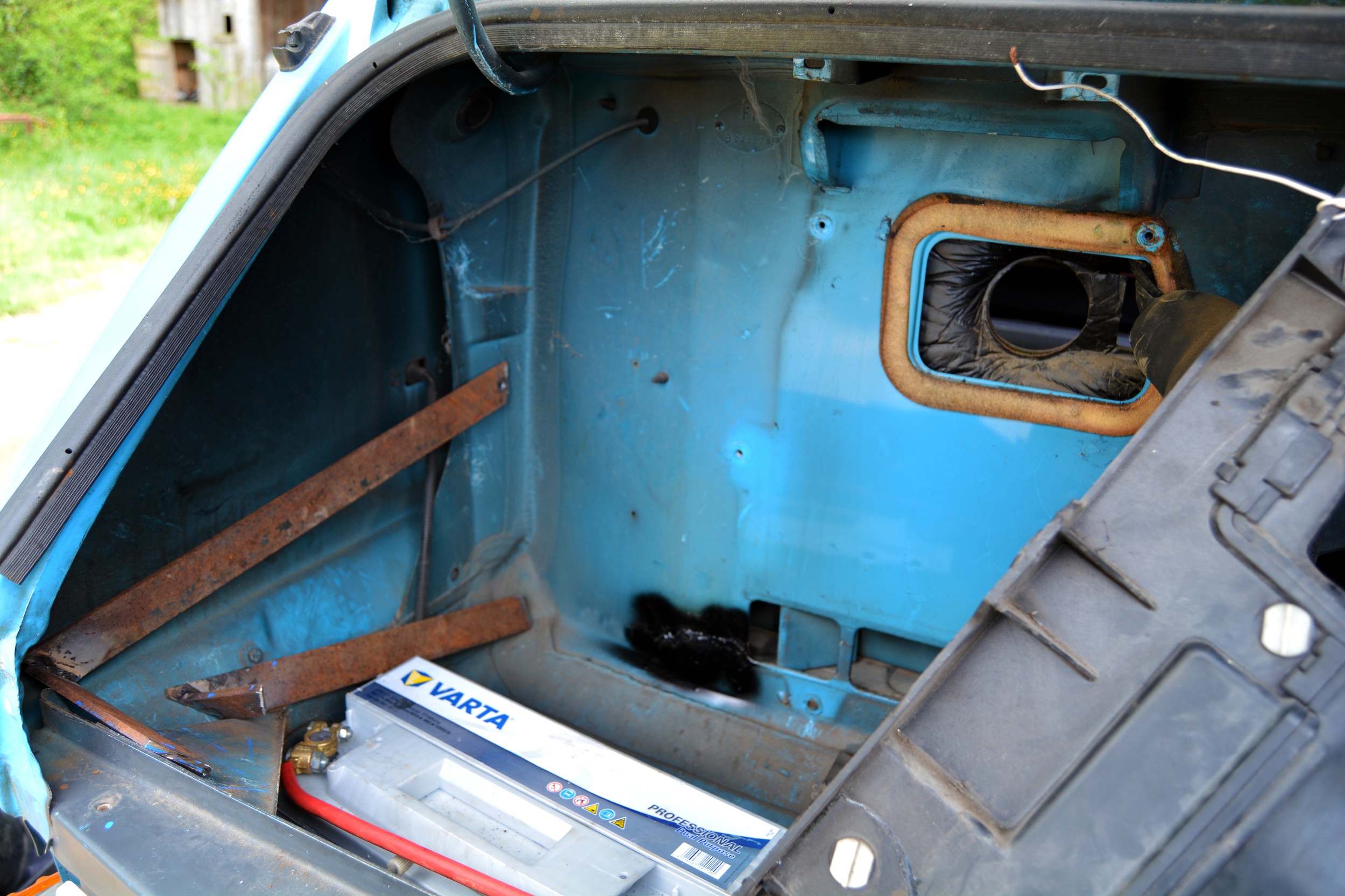

des niouzes: j'ai réussi placer la deuxième batterie et le filtre a air derrière le phare droit,s'est rentrer au chausse pied mais s'est rentrer.....il me faut juste de la durite pour pouvoir raccorder le filtre au moteur...
