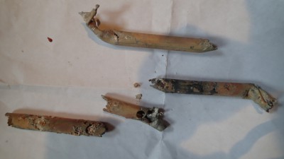

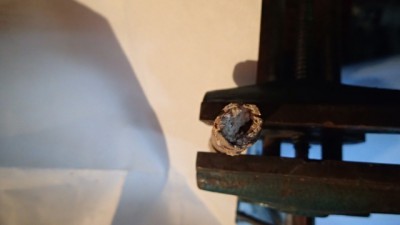

Lors du démontage , lorsqu'on sort la culasse avec ses tiges de culbuteurs trop meticuleusement, les poussoirs suivent par "effet ventouse" et sortent de leurs logements et badaboum! 2 poussoirs de travers (démontage allumage+carter latéral +joints neufs pour remettre tout ça en ordre).Mieux vaut lever de 2-3cm la culasse et prendre le temps d'agiter chaques tiges de culbuteurs afin de libérer les poussoirs avant d'extraire la culasse.
Gling-Gling dans la culasse! c'est le tube à eau qui est en mille morceau! Après surfaçage de la culasse+ révision complète par un pro +remplacement du tube à eau: remontages!
Mon premier remontage de la culasse a échoué pour les 2 raisons suivantes: je n'ai pas graissé les filetages et sous les tetes de vis, et je n'ai pas effectué de resserage à chaud (j'ai suivit la RTA N° 290(juin 1970) du SG2 essence et ni l'un ni l'autre ne sont mentionnés, cependant cela parait evident pour les mécaniciens ).Au bout de 50Km, fumée blanche et rebelote! Au "redémontage" , les vis étaient à peine sérrées.Désormais le TP3 a parcouru plus de 1000Km (un resserage de la culasse a été réalisé à 1000Km) sans problème moteur.

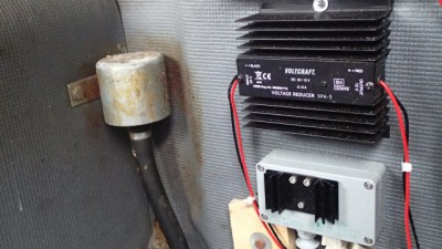

5 - Mise en place d' allumage transistoré (Kit Velleman) alimenté par un convertisseur 24/12V. 6 - Remplacement du filtre à air à bain d'huile par un filtre sec + un préfiltre sur le toit: -Le filtre sec laissant mieux passer l'air, il est nécessaire d'augmenter un petit peu la richesse au niveau du carburateur afin que les bougies restent de couleur "brique".
Je n'ai pas " d'indicateurs de performance " fiables à l'appuis, mais néanmoins cette configuration Allumage transistoré+filtre sec+prise d'air frais a permis au moteur de mieux se comporter, notamment dans les montées où il semble moins peiner (c'est mon ressenti).

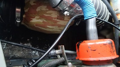

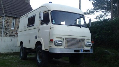

Re: Le TP3 des Sioux
Merci pour détailler autant tes modifs
Remarque: Pour ton déflecteur, tu n'as pas peur que ça accroche ? Le même un peu + fin, mais avec des flancs pleins pour éviter que l'air ne se sauve par les cotés, ça ne serait pas mieux ?
Merci aussi pour le coup d la lubrification de la gaine du tachy.. c'est con, mais j'en ai un qui couine de temps à autre et ça ne m'etait pas venu à l'esprit
pourtant sur mes vélos, c'est un truc que je soigne..

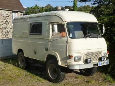

Remarque bis: Sur la photo, ça fait haut le préfiltre à air ( peut-être qu'en vrai, c'est rien) une branche est si vite arrivée, un petit pare branche pourrait éviter qques ennuis (vécu inside..)
Sinon il a l'air tout neuf, il a toujours couché dedans ou c'est la photo qui rend bien ?
J 'ai bien pris note des observations concernant le deflecteur et la hauteur du préfiltre, il est vrai que je suis novice en tout terrain ,vos remarques sont les bienvenues.
Le TP3 est en bon etat général , il y a tout de même quelques points de rouille que je traite et que je surveille afin qu'ils ne se propagent pas.

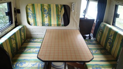

Pourrait tu mettre un plan ou une vue du dessus de l'aménagement arrière ?
Je dois aménager le mien, et ton avis m’intéresse, es tu content de l’aménagement en général ? que modifierais tu aujourd'hui?
Pour l'aménagement intérieur, je vais prendre d'autres photos,pour l'instant je ne l'ai pas suffisamment utilisé pour me prononcer sur des eventuelles modifications.Il me semble que la base est bonne.
Pour les modifications concernant la ventilation du compartiment moteur,je peux paraitre un peu stressé , mais j'envisage de retourner au Maroc et je prefère essayer d'anticiper des problèmes de chauffe, les TP3 ont tendance à ne pas trop aimer les températures ambiantes élevées.De plus je me souviens que beaucoup de vieux camions et cars roulent "capots ouverts" la bas. L'idée est d 'évacuer l'air chaud (les calories) qui reste "bloqué sous ce capot"verrue"(c'est une idée qui ne vient pas de moi) .J'ai l'impression que le ventilateur d'origine brasse bien l'air chaud mais ne l'évacue pas forcément bien, vu la forme du comprtiment moteur.L'option du deuxieme ventilateur (electrique celui-ci) etait aussi retenue mais j'ai preferé commencer par la mise en place de la gaine-cheminée (je suis en période d'essais et attend que des températures estivales reviennent pour approuver mais ce qui est sur , c'est qu'il y a bien de l'air chaud qui sort par la cheminée même lorsque l'extracteur n'est pas en fonctionnement(ventilation"naturelle").

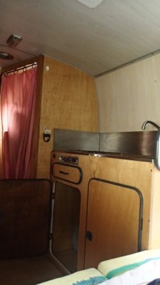

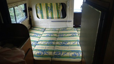

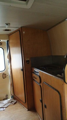

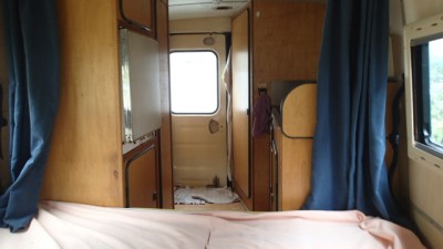

Toum, je n'ai pas pris le temps de faire un plan de l'aménagement de notre TP3 mais je post ces quelques photos supplémentaires qui pourront peut être te donner quelques idées.
Salut !
Maintenant que je vois les photos d'intérieur il me rappelle le premier TP3 que j'avais été voir... Tu ne l'aurais pas acheté en Touraine ?

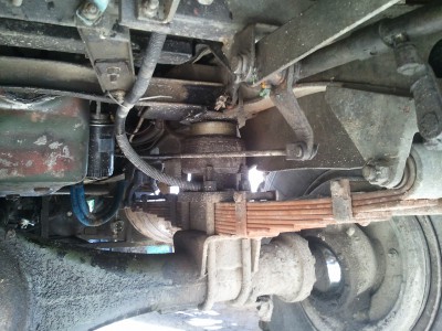

Les photos demandées...
- Denis Chassac
- Reactions :
- Messages : 3591
tu as gardé (presque ?) toutes tes lames à l'avant, non ?
En supprimant quelques petites lames on devrait récupérer de la hauteur pour le boudin ou je me trompe ?
Oui pour l'instant je n'ai pas enlevé de lames. Je voulais tester comme ça. Je pense en enlever bientôt, peut être ne garder que la lame maîtresse, comme Bruno.
La hauteur dépend en fait de la puissance avec laquelle le boudin pousse sur les lames. Là il n'est qu'à 1,5 bars, à 5 bars il courbe bien les lames.

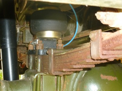

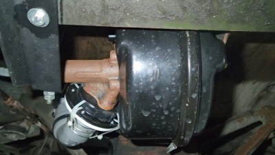

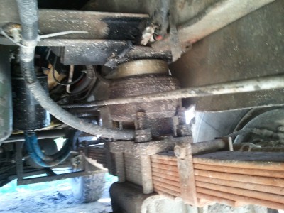

Salut, voici quelques photos concernant l'avancement des travaux du TP3.
Mise en place de coussins pneumatiques JSA ref 2710807 + amortisseurs TWR ref JHZ5091 à l'avant: Remplacement des roues par des 20" + Michelin 255/80R20(différence d'environ 5 bons Km/H par rapport aux roues 16",la vitesse indiquée au compteur correspond à la vitesse reelle) + mise en place de longues portées : Mise en place de 2 sièges suspendus: Mise en place d'un second réservoire d'essence de 60L: Les essais routiers me semblent satisfaisant concernant la températures du moteur depuis la mise en place du tunnel d'évacuation d'air vers le toit (la température ne dépasse pas 85°C contre un bon 90°c l'an passé sur les mêmes parcours et la même température ambiante d'environ 25°C).
Concernant la consommation sur route nationale mixte plate et vallonnée en ne dépassant pas les 80Km/h en vitesse de croisière, elle est de 18 L/100.
Voilà , le projet avance...

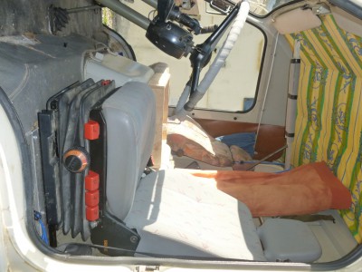

C'est quoi tes 2 sièges suspendus ?

Le siège conducteur de marque ISRI a été récupéré sur mon regretté VW LT 35 ( année 2001) mis en épave suite à un accident.
Le siège passager de marque BE-GE vient d' un camping car (occasion ).
Au niveau du siège conducteur, il est réglé à sa hauteur minimum qui est plus haute que le siège d'origine , la position de conduite est donc différente avec le volant un peu bas .
Si on compare la photo de ton siège conducteur avec la mienne, j'ai l'impression que la distance entre le volant et le siège est comparable.
Pour ma part, je mesure 1,80m et cette nouvelle position de conduite ne me gène pas mais je pense que pour d'autres morphologies cela peut être inconfortable.
De plus, selon les marques et les modèles il y + ou - de réglages.

Je pense avoir été un peu vite dans la comparaison des photos pour apprécier la distance entre le siège et le volant car j'ai oublié de tenir compte que le siège suspendu s'affaisse lorsqu'on monte dessus.
