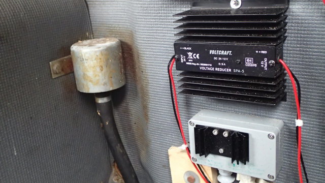

5 - Mise en place d' allumage transistoré (Kit Velleman) alimenté par un convertisseur 24/12V. 6 - Remplacement du filtre à air à bain d'huile par un filtre sec + un préfiltre sur le toit: -Le filtre sec laissant mieux passer l'air, il est nécessaire d'augmenter un petit peu la richesse au niveau du carburateur afin que les bougies restent de couleur "brique".
Je n'ai pas " d'indicateurs de performance " fiables à l'appuis, mais néanmoins cette configuration Allumage transistoré+filtre sec+prise d'air frais a permis au moteur de mieux se comporter, notamment dans les montées où il semble moins peiner (c'est mon ressenti).
