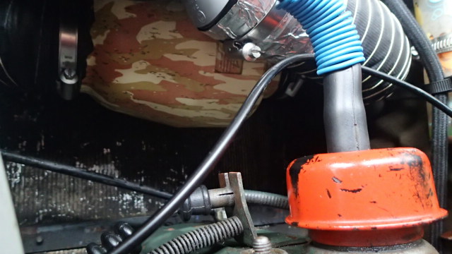

-Mise en place d'un déflecteur pour canaliser l'air vers le radiateur. -Mise en place d'une "cheminée pour évacuer l'air chaud du compartiment moteur vers l'extérieur(gaine alu-classement au feu M0, recouverte d'une autre gaine VMC isolée (pour l'insonorisation).Estétiquement c'est moche mais un habillage en tissu est prévu).A la base de cette "cheminée", il y a un extracteur 24V-3,5A (ATWOOD turbo 4000 à usage permanent,à l'origine pour ventiler les compartiments moteur des bateaux) commandé par un interrupteur au tableau de bord. 4 - Remplacement du calorstat:
Lors du remplacement de la durite supérieure, il yavait à l'intérieur un gros calorstat d'origine inconnue et impossible à reloger dans la nouvelle durite de diamètre un peu plus faible.Nayant pas trouvé de calorstat d'origine, il a été mis en place un modèle Vernet ref TH1503.72 (72°C)dans lequel il a été percé un orifice similaire à celui du calorstat d'origine(Saviem).Afin de le loger dans l'arrivée supérieure du radiateur, 3 joints toriques diamètre 52X6mm ont été mis en place autour du calorstat.

Remarque: Pour ton déflecteur, tu n'as pas peur que ça accroche ? Le même un peu + fin, mais avec des flancs pleins pour éviter que l'air ne se sauve par les cotés, ça ne serait pas mieux ?
Remarque bis: Sur la photo, ça fait haut le préfiltre à air ( peut-être qu'en vrai, c'est rien) une branche est si vite arrivée, un petit pare branche pourrait éviter qques ennuis (vécu inside..)

J 'ai bien pris note des observations concernant le deflecteur et la hauteur du préfiltre, il est vrai que je suis novice en tout terrain ,vos remarques sont les bienvenues.

Pourquoi autant de précaution pour la surchauffe/évacuation d'air moteur ? après ton changement de JDC doit plus y avoir de problème !? un ventilateur spal devant le radiateur avec bouton au tableau de bord irais aussi, sans te faire chier avec les gaines !.

Pour les modifications concernant la ventilation du compartiment moteur,je peux paraitre un peu stressé , mais j'envisage de retourner au Maroc et je prefère essayer d'anticiper des problèmes de chauffe, les TP3 ont tendance à ne pas trop aimer les températures ambiantes élevées.De plus je me souviens que beaucoup de vieux camions et cars roulent "capots ouverts" la bas. L'idée est d 'évacuer l'air chaud (les calories) qui reste "bloqué sous ce capot"verrue"(c'est une idée qui ne vient pas de moi) .J'ai l'impression que le ventilateur d'origine brasse bien l'air chaud mais ne l'évacue pas forcément bien, vu la forme du comprtiment moteur.L'option du deuxieme ventilateur (electrique celui-ci) etait aussi retenue mais j'ai preferé commencer par la mise en place de la gaine-cheminée (je suis en période d'essais et attend que des températures estivales reviennent pour approuver mais ce qui est sur , c'est qu'il y a bien de l'air chaud qui sort par la cheminée même lorsque l'extracteur n'est pas en fonctionnement(ventilation"naturelle").

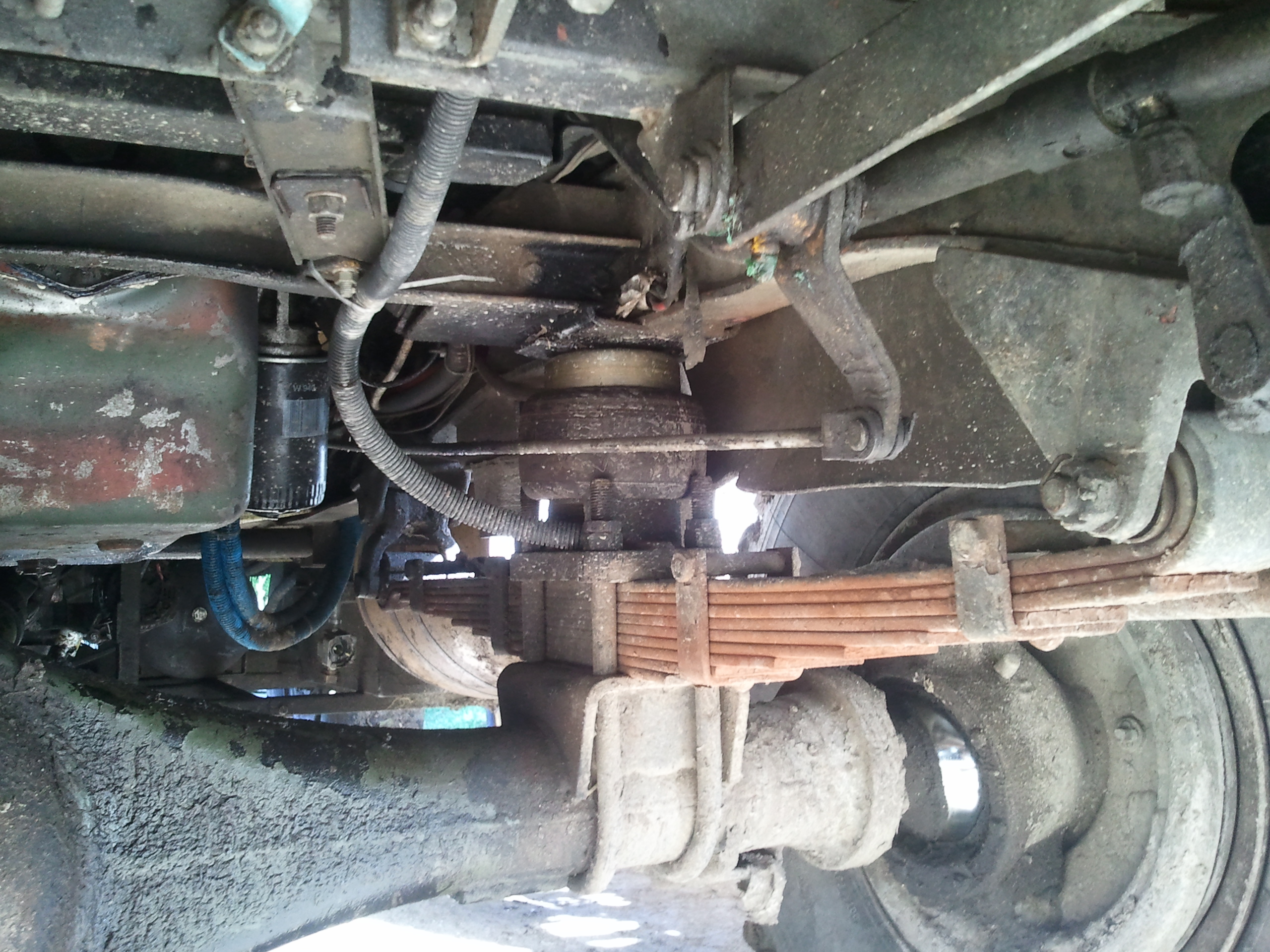

Les photos demandées...

tu as gardé (presque ?) toutes tes lames à l'avant, non ?
En supprimant quelques petites lames on devrait récupérer de la hauteur pour le boudin ou je me trompe ?

Oui pour l'instant je n'ai pas enlevé de lames. Je voulais tester comme ça. Je pense en enlever bientôt, peut être ne garder que la lame maîtresse, comme Bruno.
La hauteur dépend en fait de la puissance avec laquelle le boudin pousse sur les lames. Là il n'est qu'à 1,5 bars, à 5 bars il courbe bien les lames.

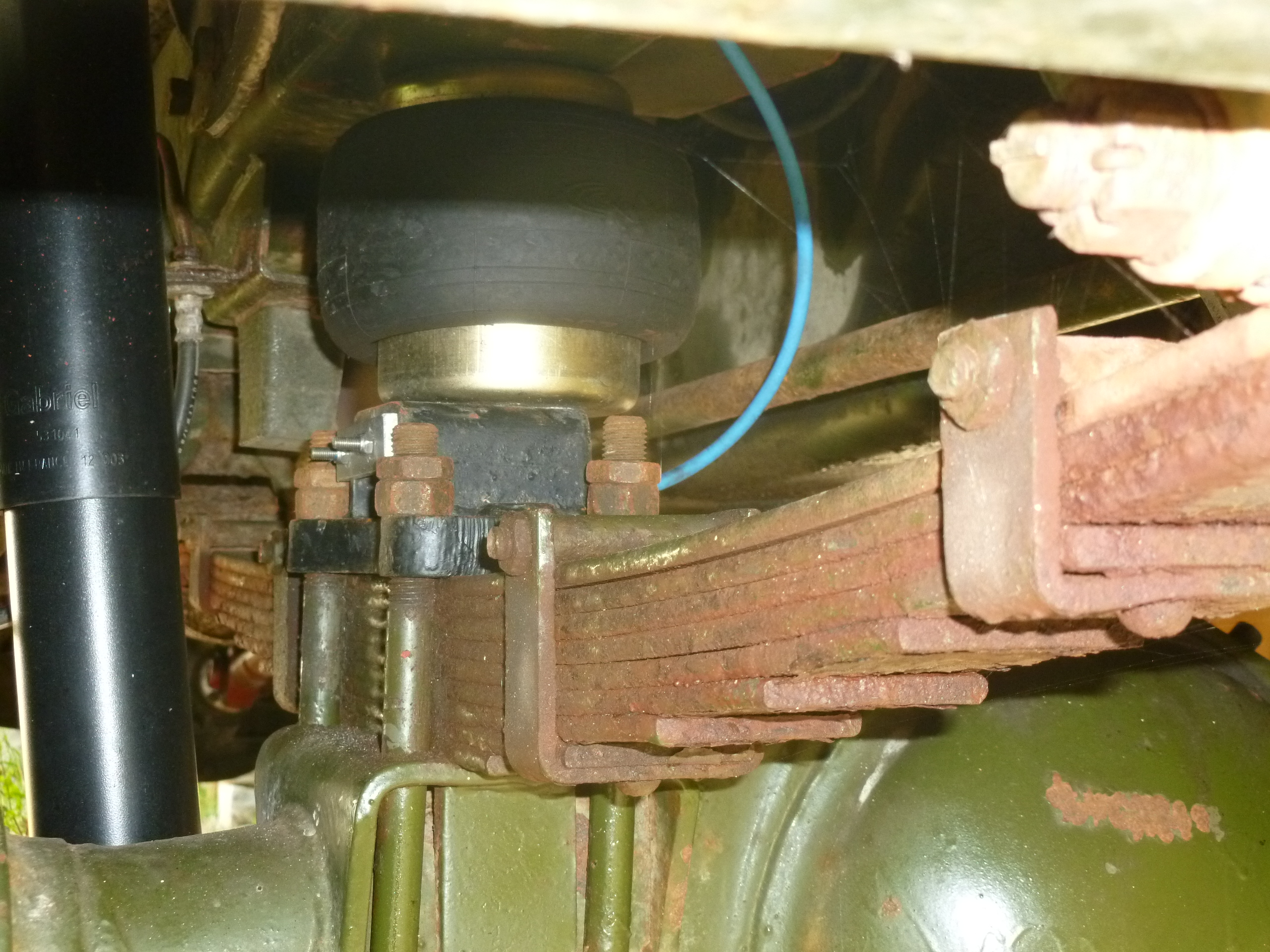

Salut, voici quelques photos concernant l'avancement des travaux du TP3.
Mise en place de coussins pneumatiques JSA ref 2710807 + amortisseurs TWR ref JHZ5091 à l'avant: Remplacement des roues par des 20" + Michelin 255/80R20(différence d'environ 5 bons Km/H par rapport aux roues 16",la vitesse indiquée au compteur correspond à la vitesse reelle) + mise en place de longues portées : Mise en place de 2 sièges suspendus: Mise en place d'un second réservoire d'essence de 60L: Les essais routiers me semblent satisfaisant concernant la températures du moteur depuis la mise en place du tunnel d'évacuation d'air vers le toit (la température ne dépasse pas 85°C contre un bon 90°c l'an passé sur les mêmes parcours et la même température ambiante d'environ 25°C).
Concernant la consommation sur route nationale mixte plate et vallonnée en ne dépassant pas les 80Km/h en vitesse de croisière, elle est de 18 L/100.
Voilà , le projet avance...

voilà un tit père de plus qui se fait bichonner
C'est quoi tes 2 sièges suspendus ?

Le siège conducteur de marque ISRI a été récupéré sur mon regretté VW LT 35 ( année 2001) mis en épave suite à un accident.
Le siège passager de marque BE-GE vient d' un camping car (occasion ).
Au niveau du siège conducteur, il est réglé à sa hauteur minimum qui est plus haute que le siège d'origine , la position de conduite est donc différente avec le volant un peu bas .
