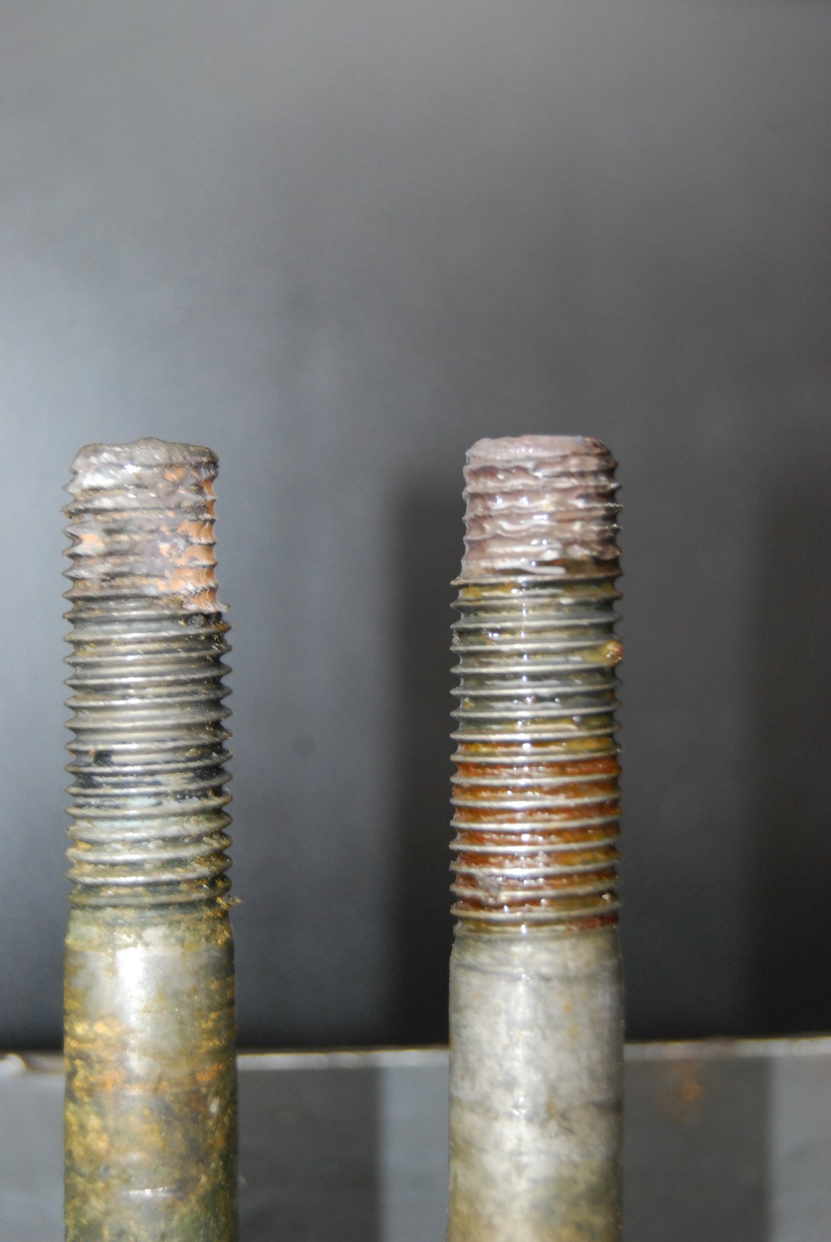

bref, après 35 millions de litres d'eau a travers les circuits, dans un ses, dans l'autre....chaque tuy a été passé au nett ou changé.
je m'attaque donc a a pompe a eau.
la pompe a eau pour moteur a chaine de distri est differente de celle pour moteur a courroies.
attention également a la matiere qui permet de commander la pompe avec le bon diametre d'arbre. pompe alu : 15mm
pompe fonte, autre diametre.
les pompes pour moteur a chaine ou a courroies sont différentes car celle pour courroies a une partie moulée en plus qui sert au tendeur de courroie. sinon, elles sont identiques.
autre difference quand même : pour chaine : 200€ et introuvable, pour courroies : entre 49 et 140€ sur oscaro.
je commande donc une alu chez oscaro et je decide de la modifier.
la tronche de la pompe vu de dessous la tronche de la vieille qui est pourtant une Sofim..... elle a subit le même traitement. bizarre je pensais qu'elle était d'origine !
mais ca me conforte dans mon choix de modifier la pompe.
deuzieme et dernière modif a faire : (sinon, en serrant l'ecrou de poulie, on bloque tout et rien ne tourne !!) et bien sur un peu de misere : ce sont les boulons qui serrent la pompe et qui débouchent dans l'eau. (montage étrange, mais bon..)
et du coup, l'eau mange l'acier...
il m'en fallais 2 au pas fin bien sur qu'un ami tourneur m'a refait. ouf sauvé !

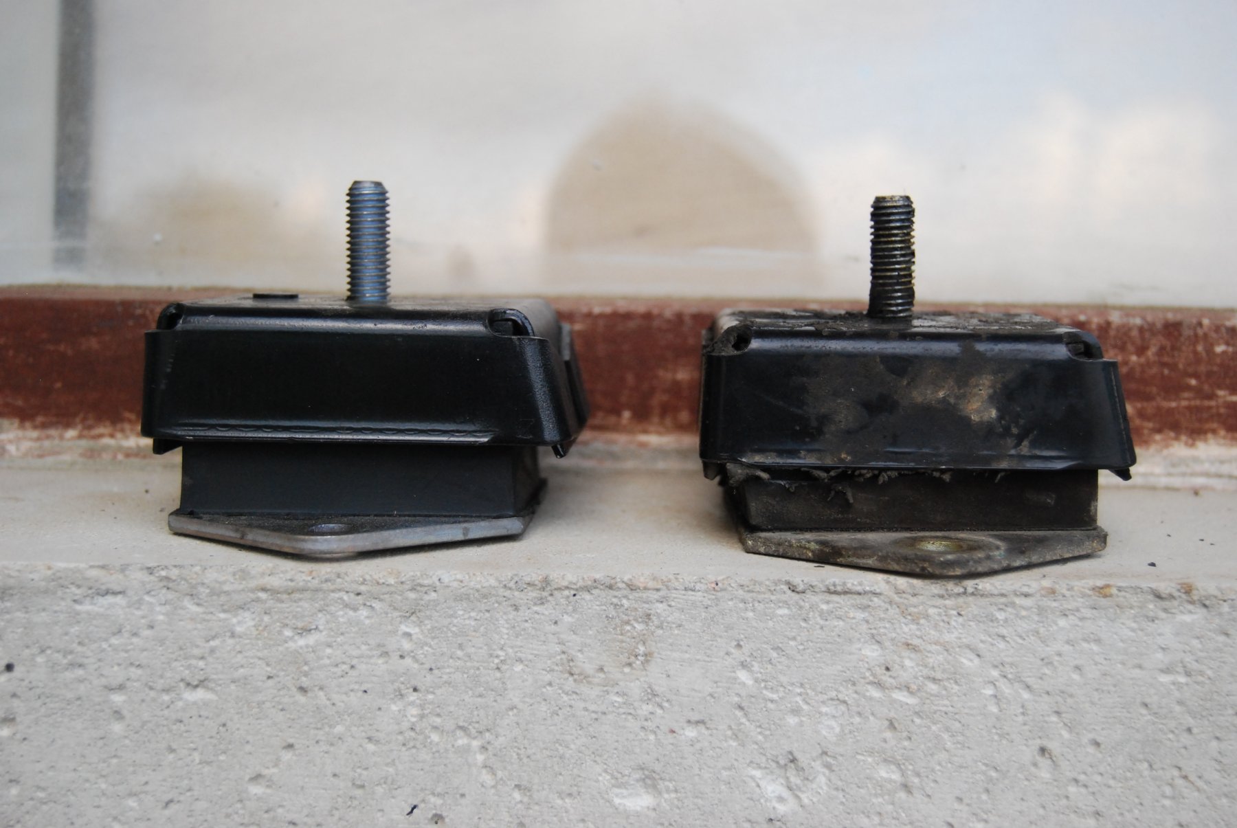

pour mon bruit qui me fait cogité depuis 2ans, puisque des que je pose le pied sur la pédale d'embrayage ca s'arrête,
se pourrai bien être la butée qui est naze, comme on me l'avait dis sur le forum un petit centreur d'embrayage vite fait
reste a serrer et hop ! coup de bol que la clef de 19 passe pile poil !
voici la difference entre mes support moteur avant et après
ca doit pas venir de la
et pis, la touche finale avant remontage :
la suite bientôt
Marc.

et puis j'oubliais ... c'est la "main" de support moteur ! cassé net bien sur
la suite bientôt
Marc.

en fait, j'en ai que 3. La traverse a 2 boulons a droite et seulement 1 a gauche. Comme si elle avait été coupée.
Il y a bien le 4eme boulon au dessus, mais serré sur le moteur avec comme un joint autour
et pas vu de tresse de masse a part celle de l'alternateur qui va au bloc moteur. C'est de la que je vais repartir avec une autre tresse au châssis.
Marc.

Devine pourquoi...La traverse a 2 boulons a droite et seulement 1 a gauche. Comme si elle avait été coupée.
La fixation arriérè de la BV ne suffira pas a solutionner résoudre le problème ( même si elle est efficace), pour preuve la panne qui m'est arrivée sur le Bremach a eu lieu avec une boite à vitesses fixée à l'arrière en montage d'origine
