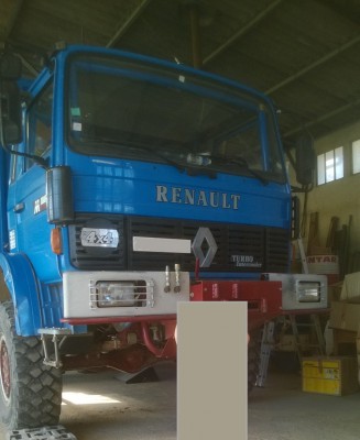

J'avais déjà une petite idée lors de ma présentation, mais tant que c'était pas fait, je voulais garder le secret...
Mais la ça y est, il est dans le garage le "gros tamion à papa" 8) 8) 8)
Alors il s'agit d'un Renault M180 4x4 de 1995 ex EDF mais carrossé d'un conteneur atelier différent de ce qu'on a l'habitude de voir...
Une petite photo "dans son jus" (je ferais une description plus détaillée dans un fil ad'hoc :wink: )

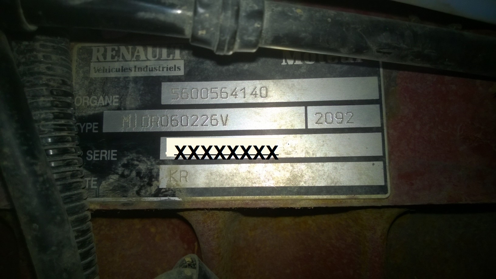

dit moi tu pourrais regarder le numero moteur (type ) il est inscrit sur une plaque au dessus du démarreur
ca commence par MIRD 06....
si ca se trouve tu a le "gros" moteur du M230 ! mais ca reste a confirmer .... j'aimerais justement en savoir plus pour y voir plus clair ...
si oui tu peut facilement le monter a 230 ch si ca te prend :roll: :mrgreen: :wink:

Pas le camion sous la main mais selon le BR, la référence moteur est MIDR 06.02.26V ... tu peux m'en dire plus :?:

oui ...
tu a le "gros" moteur !!(verifie ce qui est noté sur ta plaque tout de même !)
je n'ai pas l'exactitude de la chose mais j'en ai supposer que c’était le même bloc que le mids(r) 06.02.12 (moteur monté sur les S et M 140/150/160/170/180 avant une année charnière vers 1993-1995) mais des course différentes de piston ( voir peut être une culasse différente mais c'est pas sur du tout)
on a regarder dans les doc avec bob, c'est ce qu'on en a conclu ...(bien qu'il ne voulais pas me croire au debut :lol: )
je dirais donc que tu a tirer le gros lot !!! tu a donc le moteur du M210/230
vu que tu a tout de déjà monté (intercooler) tu n'a plus qu'a donner un coup de clef a ta pompe a injection pour augmenter la puissance
si tu peu aussi prendre un photo de la pi pour confirmer ... normalement tu n'a pas de LDA et dans ce cas c'est très très simple de gagner en puissance
ce moteur a été monté aussi sur les M150 dans les année comme le tien

j'ai bon :?: :?: :?:
:wink:
