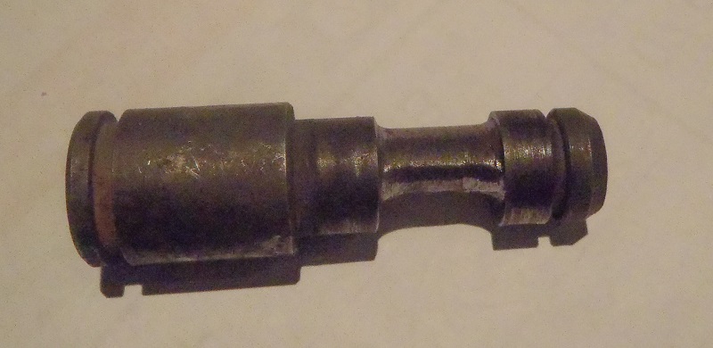

Coup de sang, on reprend au début : je vais pour démonter l'émetteur j'enlève l'axe en bout de pédale d'embrayage, qui relie la pédale à l'émetteur et...
![axe1.JPG (94.18 Kio) Vu 21129 fois De ce côté-là ça va à peu près...](./download/file.php?id=47624&t=1&sid=af9ba6e68957e8acf6bb25b0d82271dc)
- De ce côté-là ça va à peu près...
![axe2.JPG (94.03 Kio) Vu 21129 fois ... et en tournant l'axe : surprise !](./download/file.php?id=47625&t=1&sid=af9ba6e68957e8acf6bb25b0d82271dc)
- ... et en tournant l'axe : surprise !
Il a été bouffé par l'utilisation, à croire que c'est une pièce d'usure. Bref je remplace cet axe par un bout de tige filetée pour tester...c'était ça
Les quelques millimètres de matière manquante empêchaient de pousser l'émetteur à fond, et donc d'embrayer correctement !
