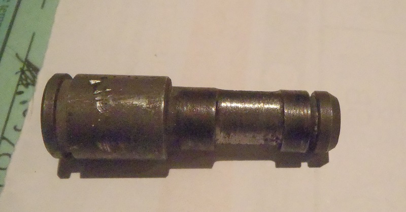

Coup de sang, on reprend au début : je vais pour démonter l'émetteur j'enlève l'axe en bout de pédale d'embrayage, qui relie la pédale à l'émetteur et...
De ce côté-là ça va à peu près...
... et en tournant l'axe : surprise !
Il a été bouffé par l'utilisation, à croire que c'est une pièce d'usure. Bref je remplace cet axe par un bout de tige filetée pour tester...c'était ça :x
Les quelques millimètres de matière manquante empêchaient de pousser l'émetteur à fond, et donc d'embrayer correctement !
Pour info, Renault Trucks annonce sans rougir pour cet axe (12 mm de diamètre, 40 mm de long) la modique somme de...36,20 € HT !!!
Donc le mien va être remplacé par une vis (dont le début n'est pas fileté) percée avec une goupille (vous me direz que je mégote, après avoir changé pour rien un embrayage à 460 € 8) ).
