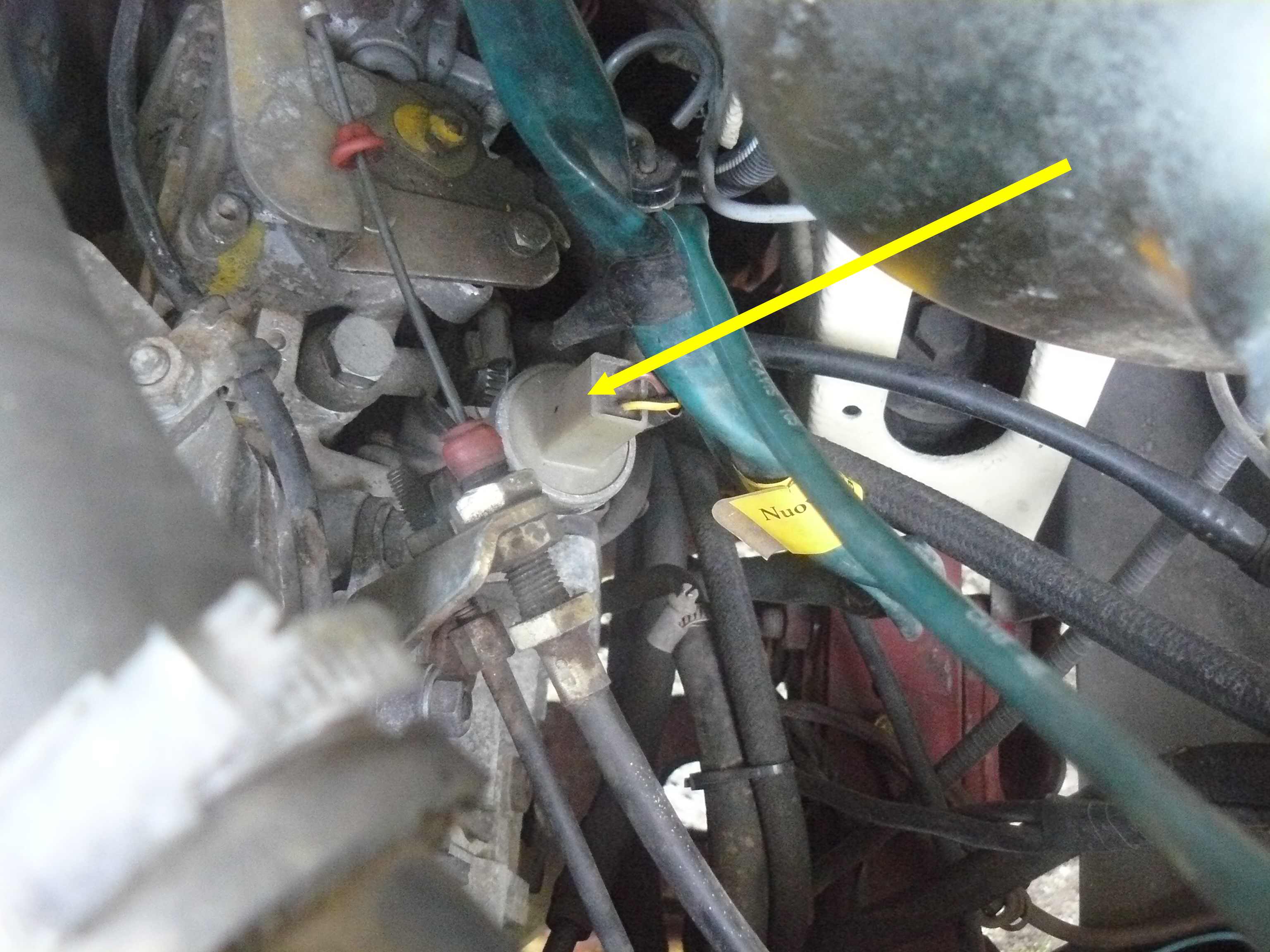

Salut ,j'ai quelques soucis également avec mon compte tour et je compte refaire également le faisceau ou voir si le capteur fonctionne, le soucis c'est pas moyen de trouver ce fichu capteur
Sur la revue ,il indique au dessus de la commande d'embrayage mais il me semble que c'est uniquement pour les 4x2.
Si vous pouvez m'eclairer :thanks:

Salut
Tu trouveras le capteur sur le moteur.
Il est même presque sous ton nez quand tu ou tes le capot :wink:
En haut, devant, a droite (quand tu regardes) juste avant les durites de gasoil.
(2 fils orangés)
Bon diagnostic
Cyril

Salut,et merci
Ca serai donc se bidule là vers la pompe a GO, je ne cherchais pas du tout a cet endroit, je voyais plus ça vers le volant moteur :!:
et sur la revue technique il ne ressemble pas a cette pièce :?: :?:
a+ fred

J'suis en montagne et j'ai pas mon camion sous la main mais je crois qu'il est un peu plus en avant encore, sur le bloc de la pompe à eau ou à vide (je sais plus :oops: )

Je pense que le capteur se trouve sur la distribution.

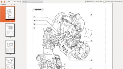

Alors, de retour à la maison, j'ai retrouvé le terme exacte: c'est le "groupe des organes auxiliaire" sur lequel se place le capteur des 4x4...
Environ au niveau du repère 4:
Car, c'est en changeant mon moteur pour celui d'un 4x2 que je l'ai appris, puisque totalement absent de celui-ci, j'ai du récupérer un nouveau capteur à placer sur l'entrée de la BV.
Et bonne nouvelle: c'était complètement compatible :wink:

C'est bien ce que je j'avais pris en photo un peu plus haut , j'ai suivi les fils et d'aprés le shema electrique ils correspondent au compte

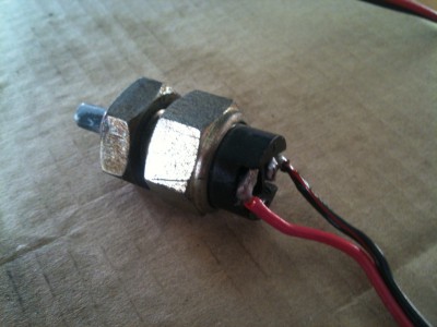

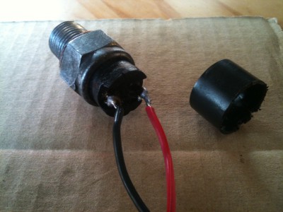

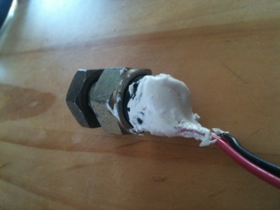

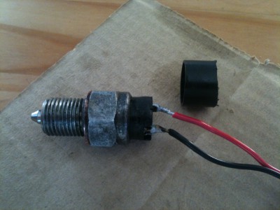

Comme dernièrement j'avais mes voyants de témoin de 4x4 et de blocage arrières qui ne s'allumaient plus, je me suis un peu remis dans l’électricité aujourd'hui...
D'abord, j'ai commandé une nouvelle boîte à fusible car la mienne présentait des signes de corrosion.
:arrow: Ce qui ne sert à rien pour tout ce qui est voyant d'enclenchement 4x4 :!:
En effet, ces "interrupteurs de signalisation" des blocage, du 4x4 et des courtes ne passent pas par la boite à fusible car il s'agit juste d'une mise à la masse des témoins (ampoules) du tableau de bord qui sont alimentés par le + contact en permanence (quand il y a le contact, évidemment).
Pour mon blocage arrière, le témoin restait faiblement allumé en permanence mais ne s'allumait pas plus quand j'enclenchais celui-ci (à noter que j’entends par là que, non seulement j'avais actionné le levier mais qu'en plus, le blocage s'était vraiment enclenché).
Bilan: c'était le fil de l'interrupteur (qui est sur le pont arrière) qui s'était couper au niveau d'un collier rilsan sur le châssis :arrow: d'où la légère mise à la masse!
Pour l’interrupteur des 4x4 (sur la boite de transfert) et celui des courtes (dans l'habitacle, en avant du levier), c'est la patte de fixation des fils qui avait cassé.
Bien décidé à ne pas racheté ces interrupteurs vendus la modique somme de 80€ chacun :evil: , j'ai entrepris de creusé la résine (bien chiant mais en la chauffant au briquet, elle devient cassante et plus facile à enlever) qui les recouvre afin d’accéder à ce qu'il reste des cosse pour y souder de nouveaux fils:
L'interrupteur des 4x4 une fois bien nettoyé et les fils soudés.<br />On voie la bague plastique dans laquelle était prise la résine.
idem
idem
les soudure sur l'interrupteur des courtes.
étanchéification et consolidation grasse à une résine 2 composant.
et ça remarche! :wink:
