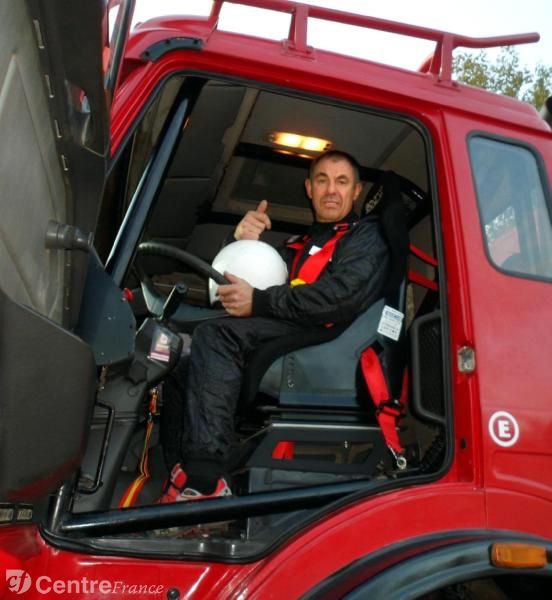

Perso, je fais 1.91m, tu me colles un arceau intérieur dans un mog ou une "petite"cabine, bah malgré le harnais, le casque risque d'entrer en contact constamment avec les tubes.
L'autre jour je suis monté dans un CCF RENAULT 110.150 avec arceau intérieur. L'arceau était en tube de 80. Il était solide visuellement avec des diagonales entre les pieds avants et arrières, derrière les sièges, une diagonale au dessus des têtes et une barre horizontale au dessus de la planche de bord. ( mais directement boulonné au plancher de la cabine avec des contres plaques :roll: ). J'avais tous le temps la tête dans les tubes, ça m'a saouler grave. Je dis pas, pour quelqu'un de taille plus standard, ça doit être moins galère :wink:. Pourtant, cet arceau était vraiment collé à la carrosserie.
Au Brelsau, il est vrai que l'on voit de tout ( interne, externe ).
Sur des épreuve FIA, on ne voit que de l'interne.
J'ai retrouvé la vidéo des dégats sur le mog 416 du team BRAUWERS, ça à bien tenu, mais la cabine à commencé à faire le parallélogramme. Et il tartinait vraiment fort avec son mog :mrgreen: :mrgreen: :mrgreen:
Après, je vois bien ce que tu veux dire. C'est comme si on se retrouvait dans un habitacle de Nascar. Tout peut péter autour ( les essieux, le groupe motopropulseur, ... ), mais toi tu finis bien protéger.

Ouais bon 80 ça commence à faire gros. C'était très à la mode un temps, aujourd'hui on reviens à plus petit avec des goussets car on s'est aperçu que c'est plus résistant!
L'exemple du NASCAR est parfait.
Bon, je comprends que se taper la tête c'est chiant.... Mais si c'est pas parce la position n'était pas réglée pour toi, c'est qu'il y a un problème!
Un autre point d'ergonomie qui peu être très chiant, c'est le volant.
Je sais pas s'il est à plat dans le Brut comme dans un PL, mais avec le harnais bien serré, impossible de travailler avec les épaule et faire une tour de volant!
Alors il y a l'école de Roy père qui ne mettait que la ventrale :lol:
Ou la colonne de direction modifié!
Perso j'ai récupéré une deuxième colone, mais c'est bien casse tête à modifier, et surtout illégale sous ma contrée!

voila  une bonne prépa en terme de poste de pilotage
