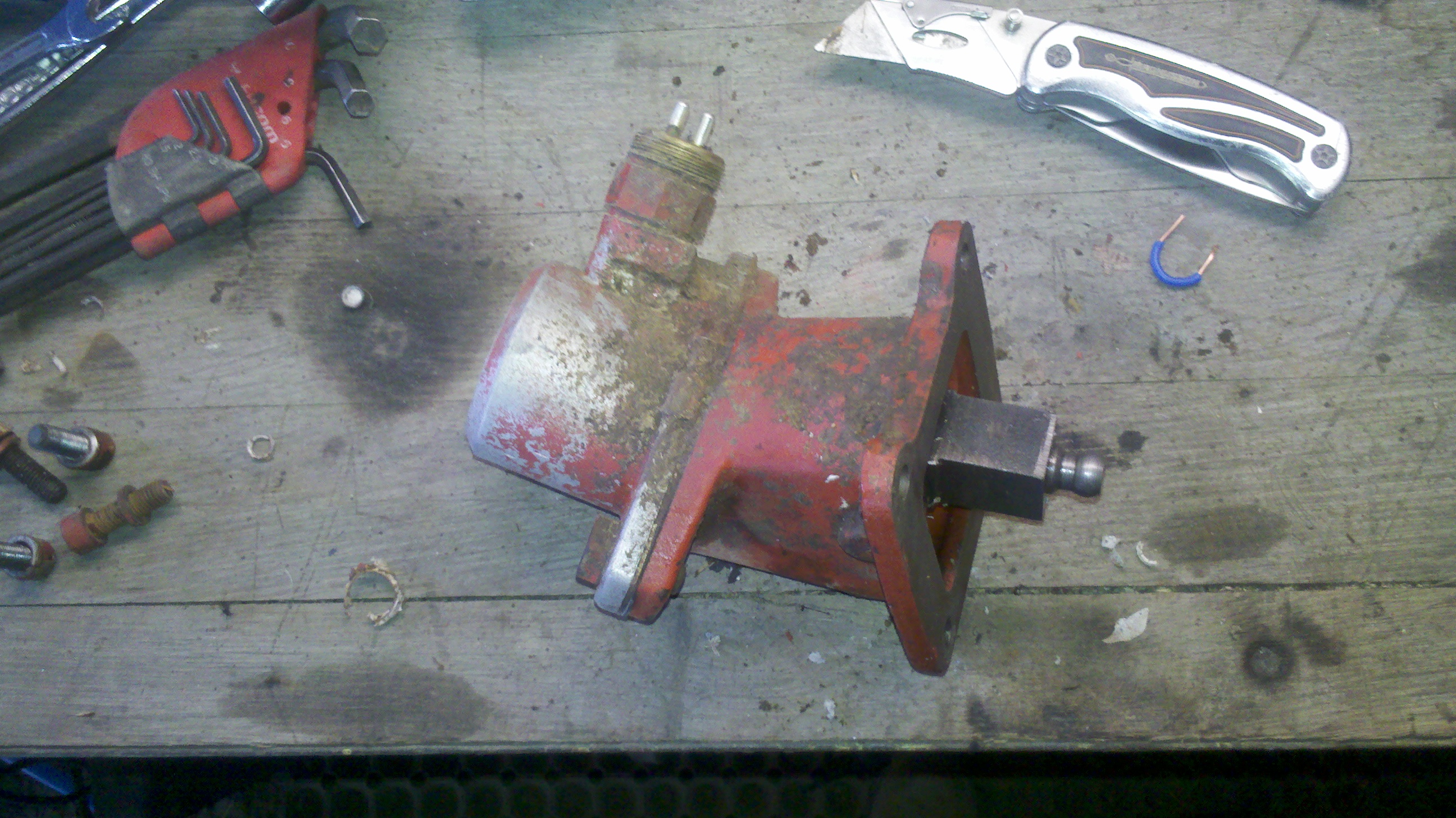

met le toi sur l'oreille ton câble, quand tu vois l'état du miens.... visiblement oui il suffit de rajouter un verin, en démontant la plaque, dessus il y a un téton qui bloque le crabot dans le pont je viens d'installer le vérin, le week-end prochain si j'ai le temps je lui envois de l'air, on verra bien :wink:

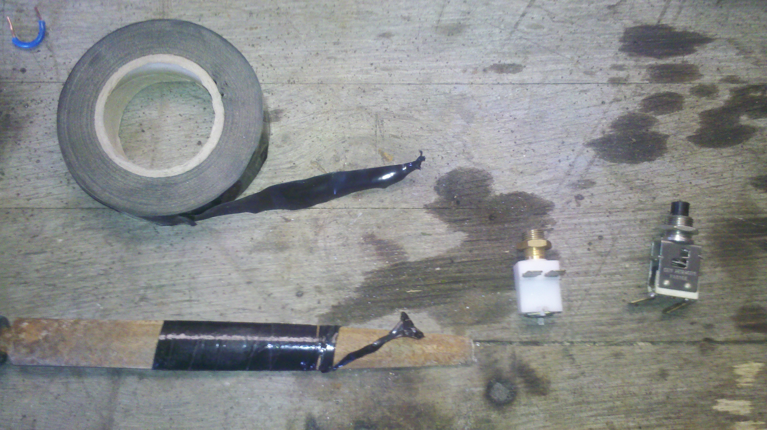

Changer l'ampoule du témoin de frein de park > ok c'était l'interrupteur normalement fermé du levier
Echange du reflecteur du phare avant gauche
Rebrancher/ étalonner la jauge carburant > ok et en plus y'a le plein
et un nouvel interrupteur avec un " scotch " termo-rétractable" pour le protéger de la boue

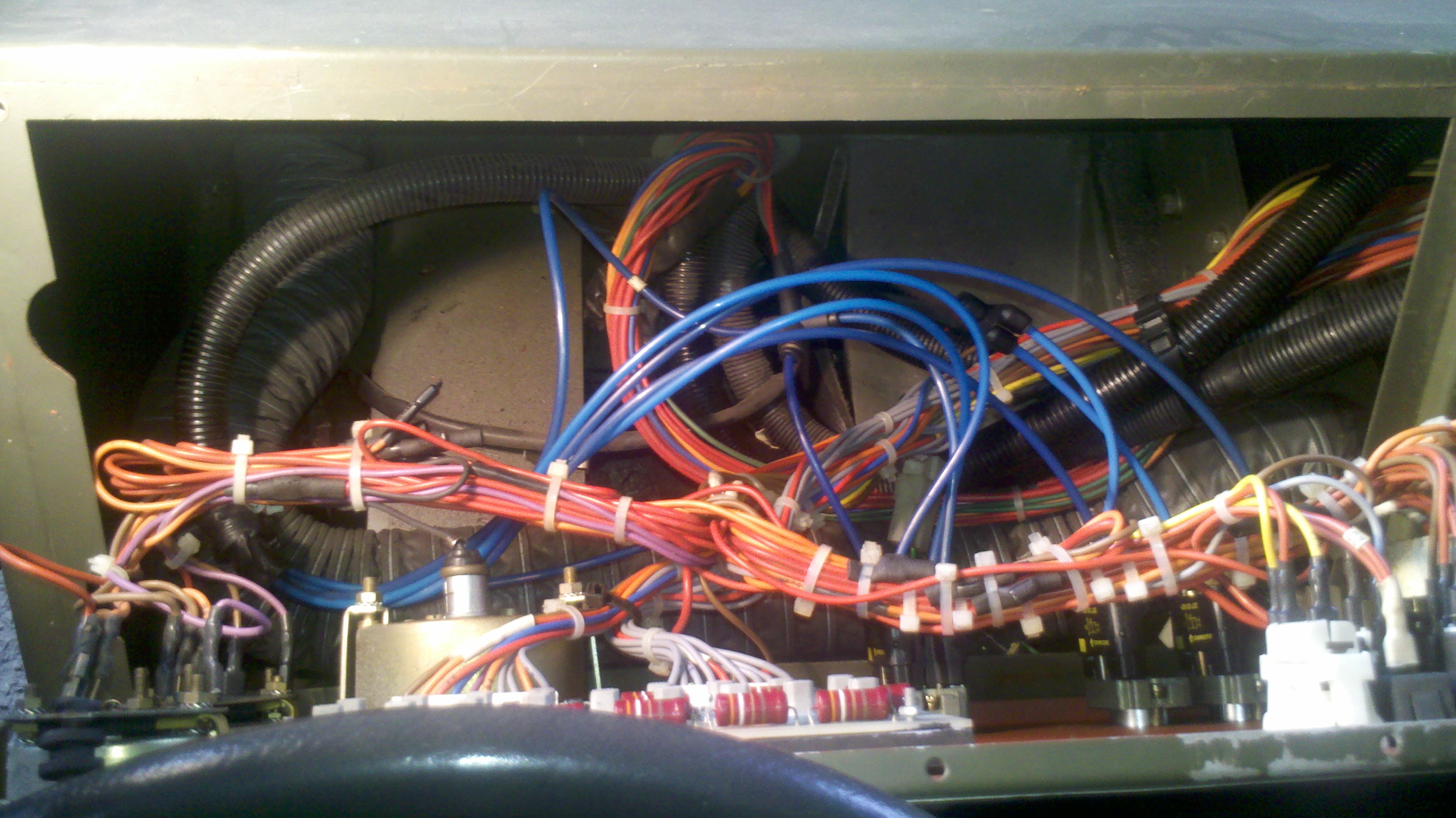

l'intérieur du tableau de bord est bien plus propre côté électricité que dans le bleu
et un p'tit verin pour craboter l'avant

pour le bloc, je confirme, il suffit de monter un vérin, je l'ai fait quand j'ai changer mes ponts.

Je viens de découvrir tout à fait par hasard que la tête du système est d'origine Renault (certes j'avais déjà repéré le témoin) si qqu'un voit passer un vérin plus ou moins complet... sinon je rachètes un brimont!

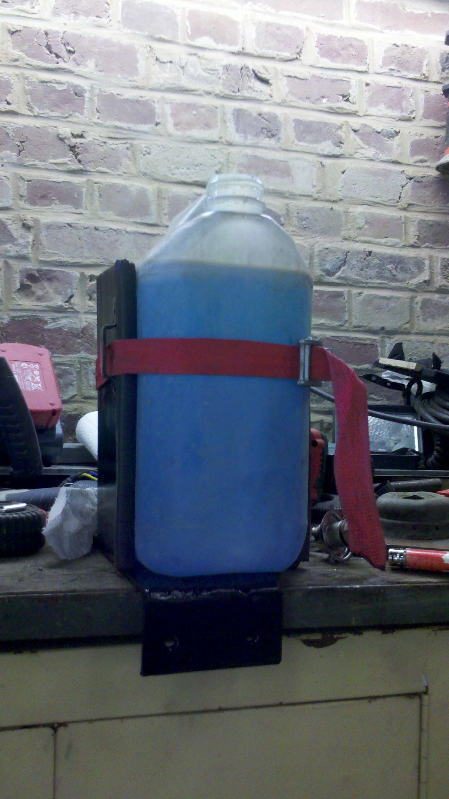

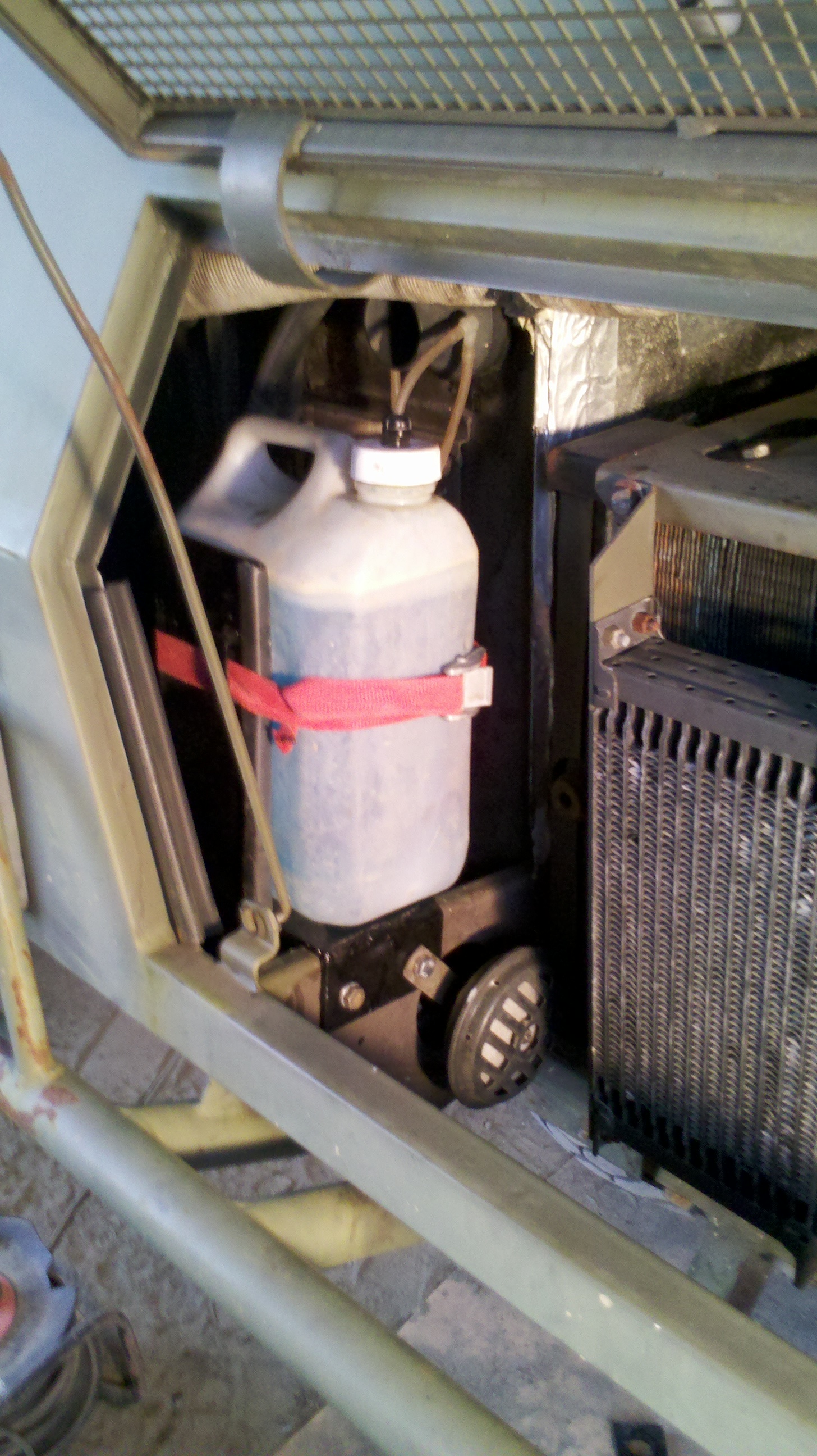

je compte installer un bidon de 5 litres classique. Percer le bouchon, mettre un presse étoupe et faire descendre le petit tuyau dedans. Le tout correctement sangler avec de la compri-bande dans le compartiment, histoire d'amortir les secousses.

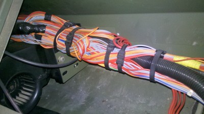

au passage, dingue la différence de qualité de travail entre le civil et le mili

pour le plafonier c'est sûrement un mauvais contact sur la tige interrupteur en alu

C'est mieux fini sur lequel?
en tous cas ils payaient pas les fils trop cher, le témoin de bloc arrière ne marchait pas à cause d'un fil coupé dans le faisceau arrière, du coup j'ai bien enlevé un mètre de faisceau en trop!

Mieux fini sur l'ex-mili, électriquement c'est neuf, nikel, magnifique, .....

installer le reservoir de lave glace

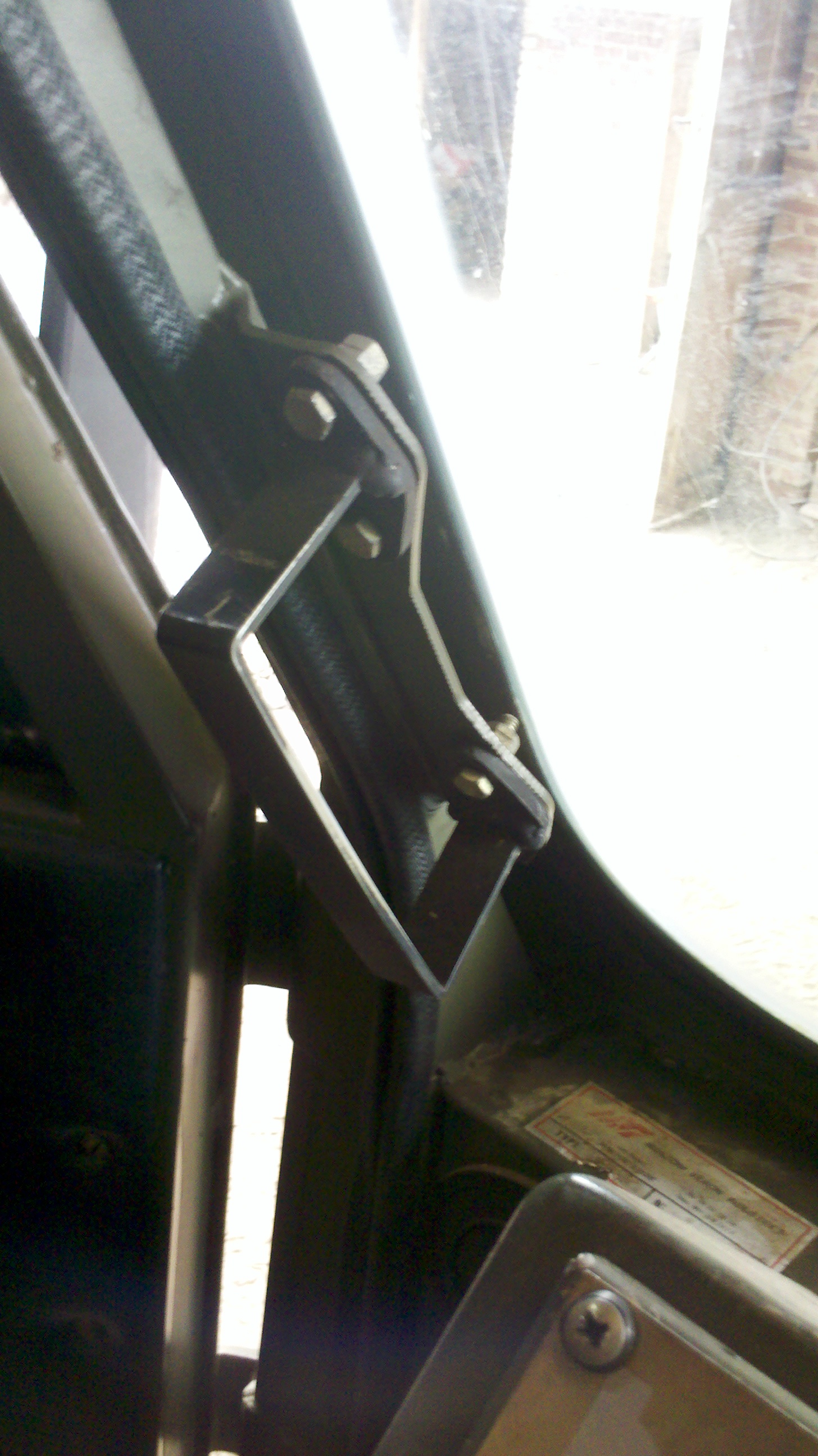

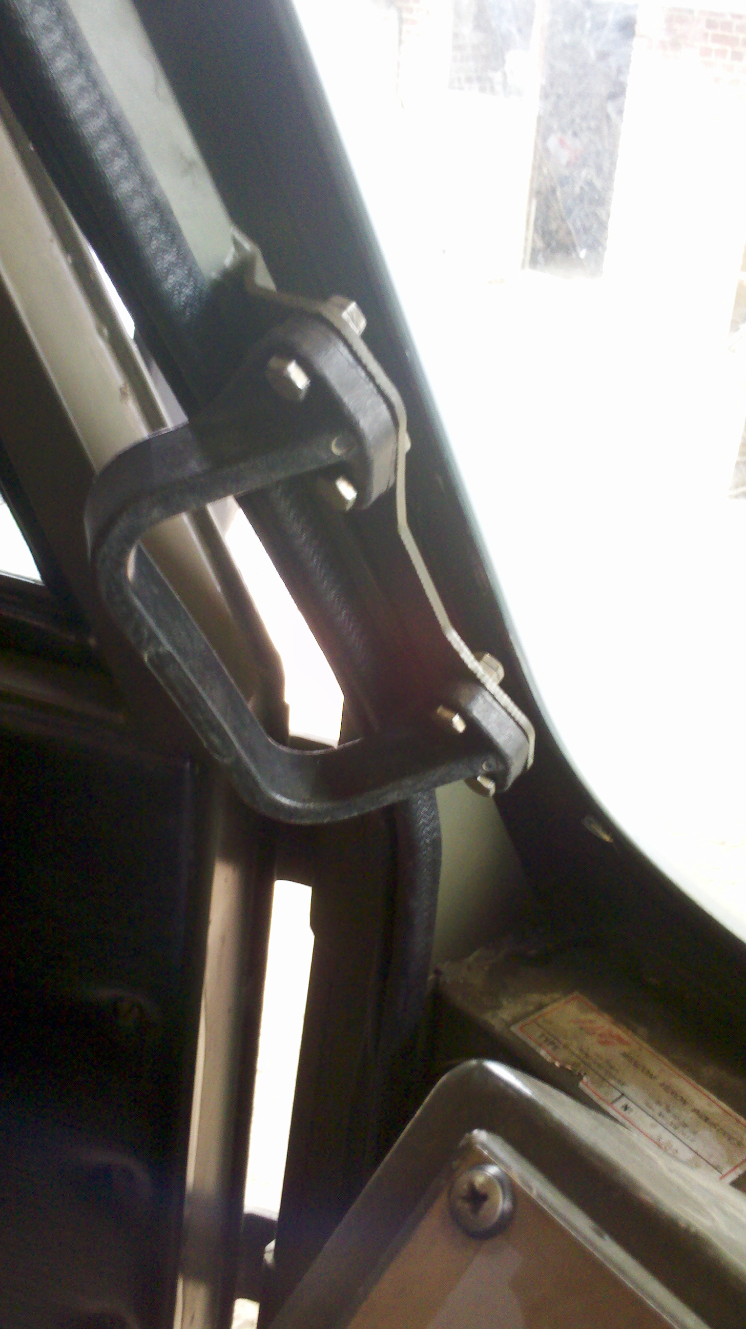

une vrai poigné côté chauffeur
avant
avant
après
après
et le lave glace

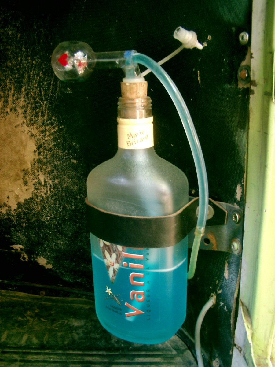

Mon réservoir de lave glace dans mon estafette ... pour donné des idées ...
