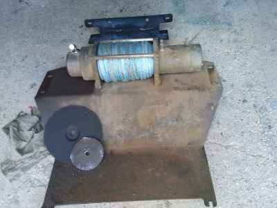

Pour Dan
Oui ce sont des longues portées d'une efficacité redoutable (c'est vraiment impressionnant.....!!!!!)
Malheureusement tu ne les trouveras pas a la vente ,car c'est Gerard 74 (le Berbere) qui les a fabriqué .....il y en a deux pour lui et....... deux pour moi....c'est ca l'amour !!!!!!!!
Mais je pense que dans le commerce tu devrais trouver ton bonheur ,en particulier au salon de VALLOIRE ou il y a un large choix , du 21 au 25 Aout.
Pour Gerard ....73....
Pour le treuil si j'avais su plus tôt , j'aurai pu prendre des cotes précises , car lors de la révision du train AV ,j'avais tout démonté ,.... j'ai bien une photos mais ce ne sera sûrement pas suffisant .de plus si tu as un modele plus recent les fixations seront peut être différentes ???
Tu remarqueras que du coup je l'ai modifié car sur la dernière serie de photos lorsque l'ont voit le dessous , la petite protection aux chocs en avant de l'essieu est en Alu , et maintenue par 4 vis ; a l'origine la tôle de 5 mm était en un seul morceau ( voir photo vue de dessus , c'est a dire de l'intérieur ) , ce qui avait le défaut , d'une part d'être inutilement lourd et de ne pas être démontable independement du support du treuil ;Je l'ai donc recoupé juste après le plis pour conserver la solidité du support en tôle de 5 en mecanosoudé.
Si tu as besoin je pourrai tout de même de donner quelques cotes ....sans tout démonter.

Merci à Denis pour ta réponse à la question treuil, je vois le principe mais actuellement il pleut comme vache qui pisse et le Sprinter est dehors .......
Le mien est de 2004 comme le tient à quelque chose prêt mais j'ai vu sur une photo que tu n'avais pas la vanne EGR qui pose problème, moi je l'ai nettoyée et bouchée car j'ai des problèmes de perte de puissance ce qui semble courant sur les Sprinter et je ne souhaite pas passer par la case Mercedes trop rapidement car apparemment ils tâtonnent et a la sortie ça coute une fortune
Merci encore
Gérard.....73
Merci encore
Gérard.....73
