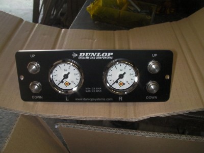

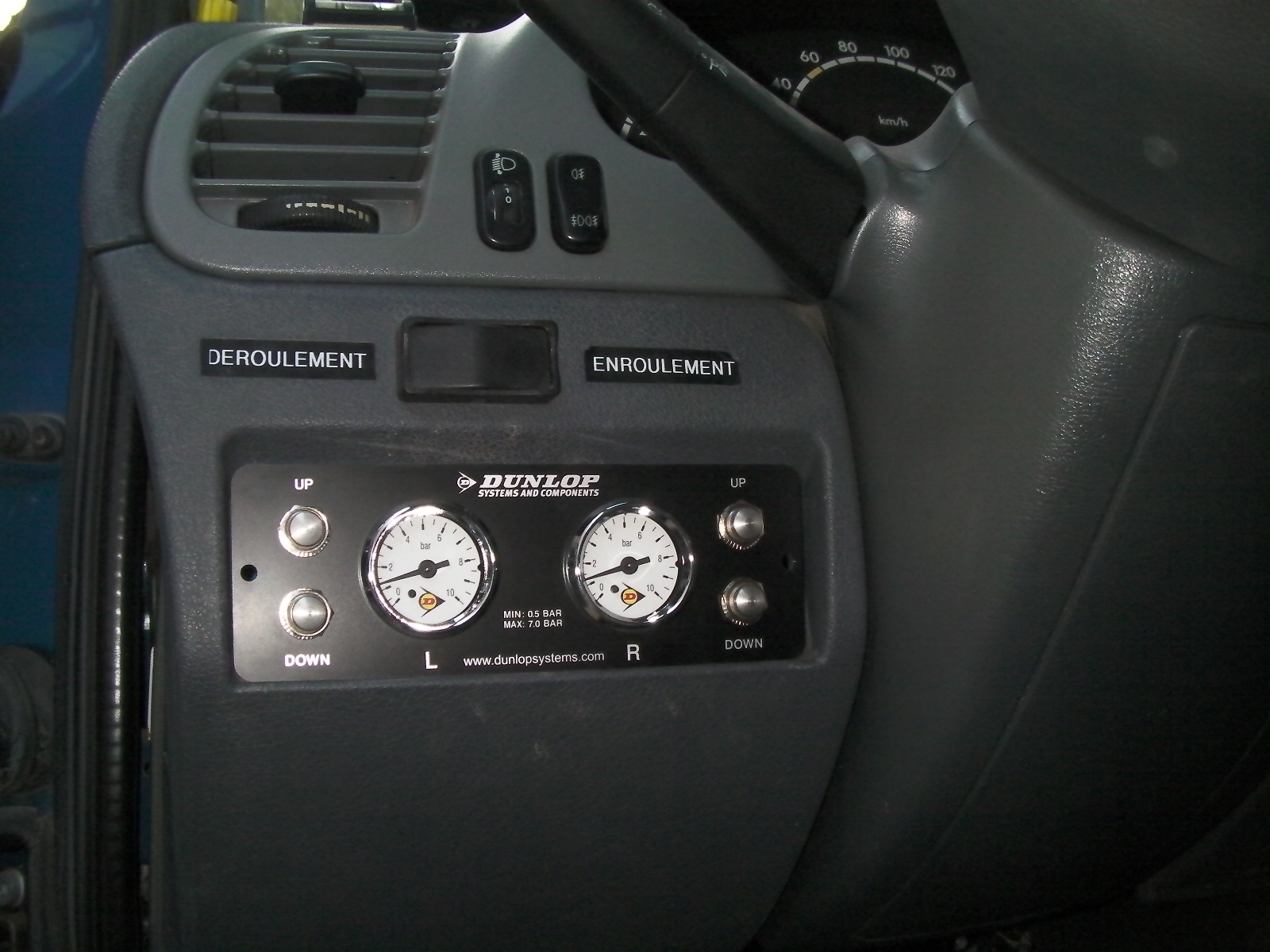

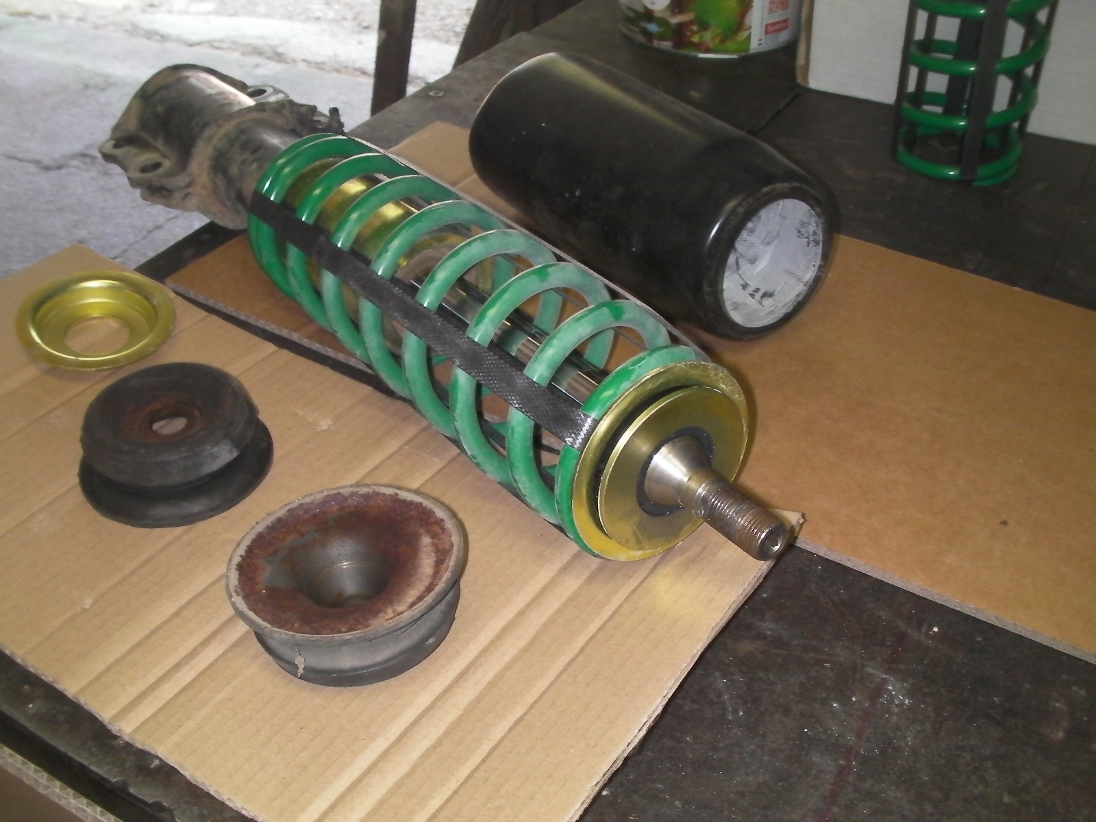

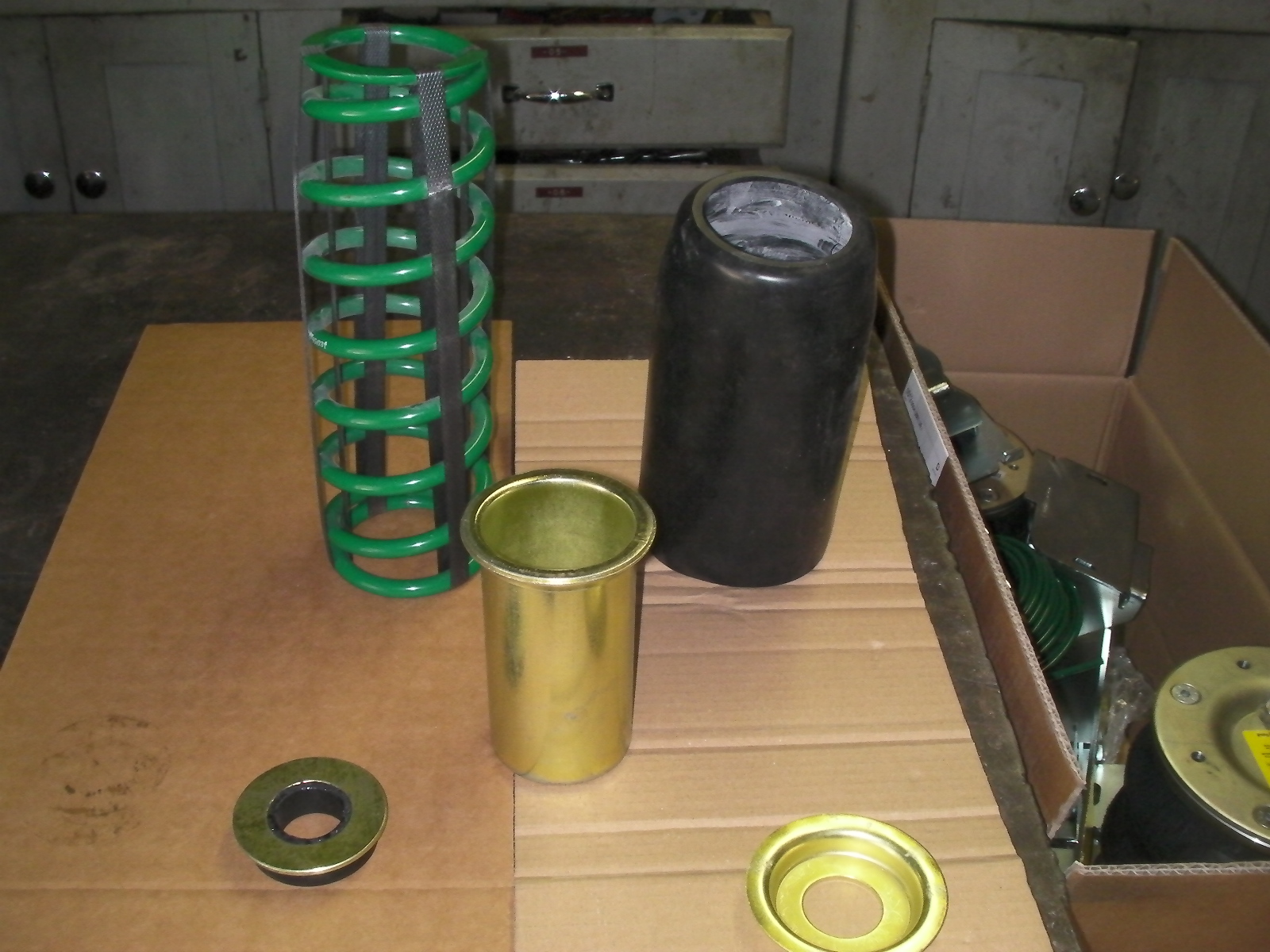

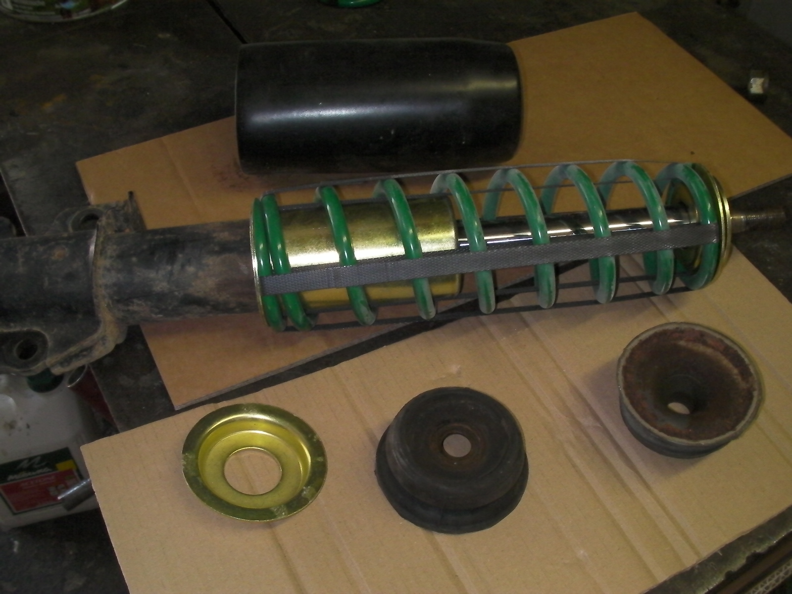

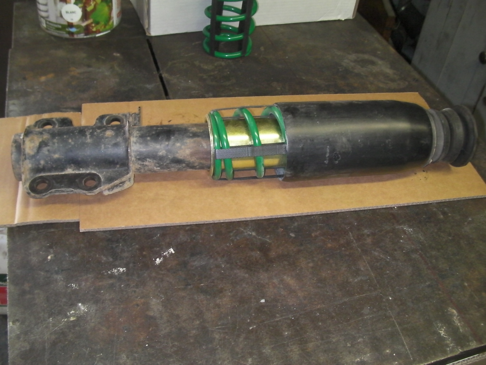

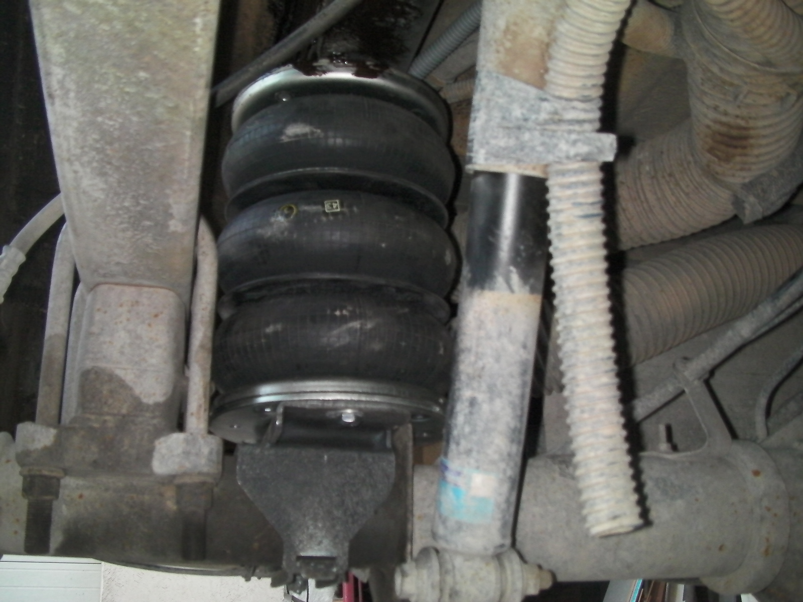

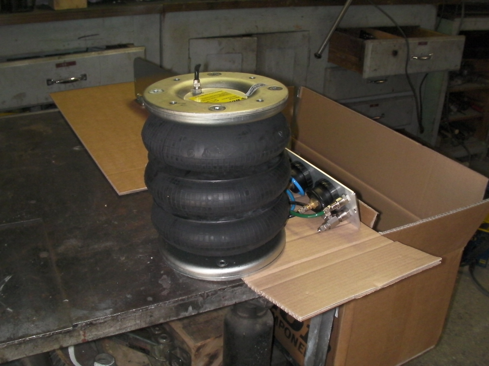

Voici les elements reçus...
C'est la pièce inferieure du ressort ,qui sert de butée et qui recouvre le corps de l'amortisseur que je vais transformer , en confectionnant une plus longue de façon a y usiner un filetage qui recevra deux ecrous créneaux pour ajuster la tension su ressort...a suivre
Egalement une vue des coussins AR spécifique au 4x4 et du tableau de mise a niveau .

Re: Suspension Sprinter
Attends, tu as:
- les lames d'origines,
- les ressorts qui transforment les amortisseurs en combinés,
- plus les boudins à air....
ça fait beaucoup non?
Celà dit il est très joli le petit tableau avec les manos.
Tu as trouvé ça ou?
Je verrais bien ça comme point de départ pour un CTIS maison.
(même si j'imagine que ce ne que 2 manos et quartes interrupteurs reliés à des électrovannes?)

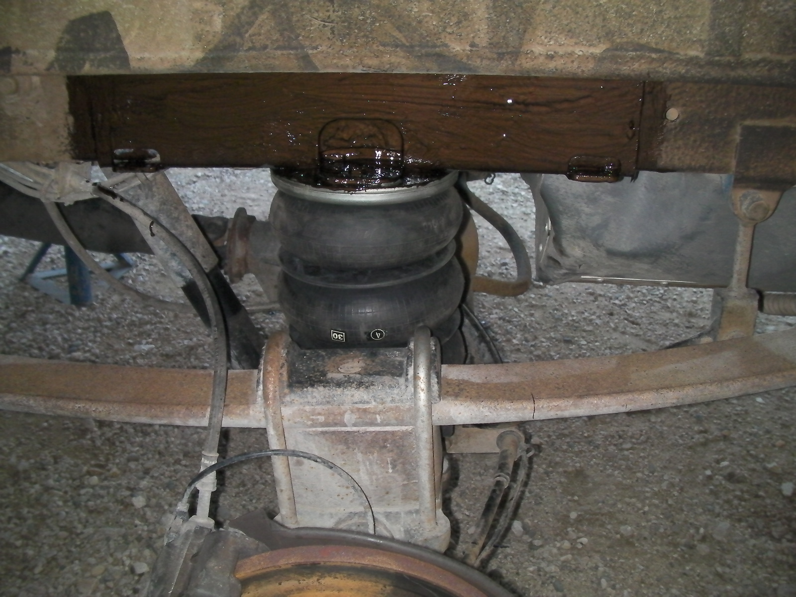

Je me suis peut être mal exprimé mais les boudins sont pour l'AR ....de facon a compenser eventuellement la niveau par rapport a l'AV qui va être réhaussé de 30 a 40mm .

Cool !!! - Merci pour le petit reportage (après ton voyage) et les photos maintenant.
On attend le résumé des "essais libres" !
NB - Je pense aussi rajouter la même chose sur mon Brutt, peux-tu nous indiquer ton fournisseur ?
Merci d'avance.
Merci d'avance.
le point G
C'est la societé AMI : "www.amireseau.com " dont la sympatique représentante est Md GERMAINE Simon qui importe des équipements Hollandais.
