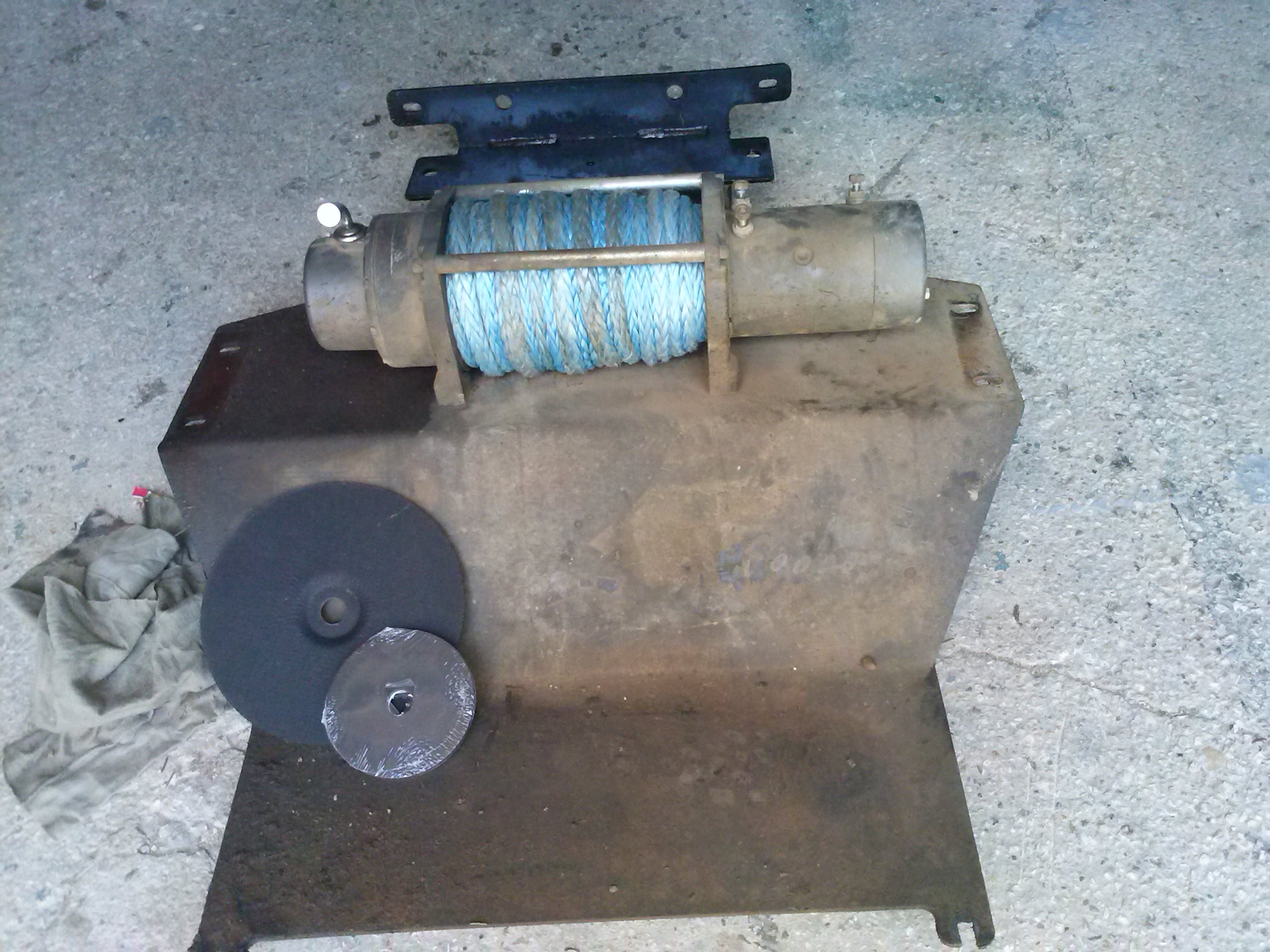

Pour le treuil si j'avais su plus tôt , j'aurai pu prendre des cotes précises , car lors de la révision du train AV ,j'avais tout démonté ,.... j'ai bien une photos mais ce ne sera sûrement pas suffisant .de plus si tu as un modele plus recent les fixations seront peut être différentes ???
Tu remarqueras que du coup je l'ai modifié car sur la dernière serie de photos lorsque l'ont voit le dessous , la petite protection aux chocs en avant de l'essieu est en Alu , et maintenue par 4 vis ; a l'origine la tôle de 5 mm était en un seul morceau ( voir photo vue de dessus , c'est a dire de l'intérieur ) , ce qui avait le défaut , d'une part d'être inutilement lourd et de ne pas être démontable independement du support du treuil ;Je l'ai donc recoupé juste après le plis pour conserver la solidité du support en tôle de 5 en mecanosoudé.
Si tu as besoin je pourrai tout de même de donner quelques cotes ....sans tout démonter.
